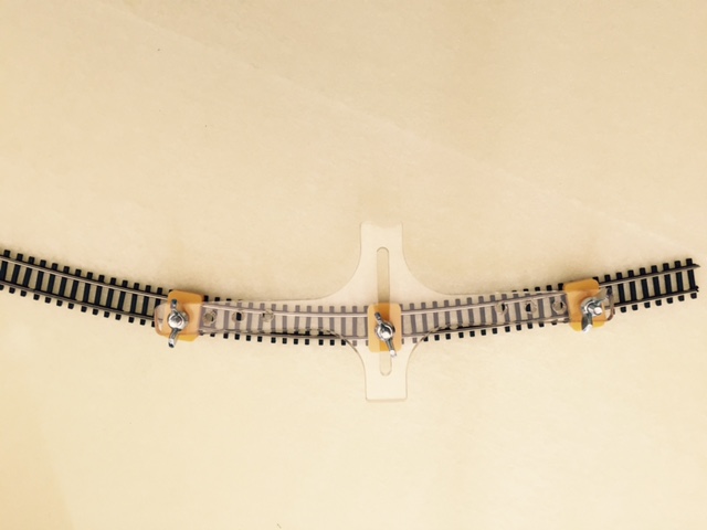

Pro kladení flexi kolejí se mi osvědčily dva přípravky. Jedním je přípravek pro nastavení radiusu, prodávaný na internetu firmou Proses Hobby Shop (http://www.proses.com/a1hobbyshop/). Viz obrázky.
Tahle firma vyrábí i přípravek pro štěrkování kolejí, ten se mi ale neosvědčil. Možná jsem použil nevhodnou zrnitost štěrku, ale sypalo se moc a bylo stejně nutné to následně korigovat.
Druhým přípravkem jsou svěrky na dalším obrázku.
Po utažení svěrka zajistí kolejnice proti vzájemnému posunu a jakmile se na kolejnici vytvarované do oblouku na druhém konci nasadí a utáhne druhá svěrka, nemůže se kolej díky zamezení posunu kolejnic v pražcovém pásu narovnat ani změnit poloměr. Nahoru vystupující část tvaru obráceného T usnadní směrování oblouku. Svěrky také pomohou při spojování flexi kolejí. Díky svěrkám bez problému spojuji flexi koleje i v oblouku. Obdobné svěrky jsou také součástí přípravku pro přesné dodržení odstupu při kladení souběžných kolejí v nádraží nebo na vícekolejné trati.

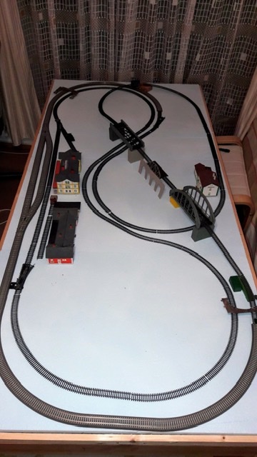

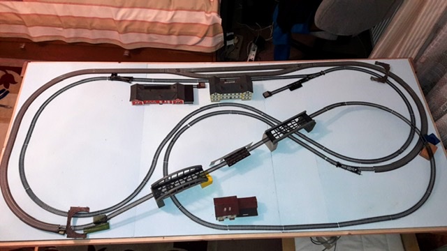

Příspěvekod OndraTT » pon 18 lis, 2019 8:58 pm
Vážení zkušenější kolegové ... po 25 letech jsem oprášil svoje BTTB zbytky, po prvních pokusech koupil pro syna start set od Tillingu z rozšířením a strávil spoustu času na webu, takže prochází stejnými fázemi jako každý začátečník.
Navrhl jsem si kolejiště pro syna 200x90 viz foto - v tuto chvíli je z části z kolejiva s podložím a částečně BTTB koleji (analog) - dvě nezávisle smyčky pro dvě trafa, zatím bez možného přejezdu mezi okruhy
No a aktuálně je fáze výměny BTTB kolejiva za profilové. Rád bych se ujistil, zda je z Tillig flexi koleji, a to buď 664mm nebo skládané flexi 1m dokážu zatočit do poloměru, který odpovídá starému BTTB kolejivu - tedy vnitřní oblouk pod kolejové s podlozim R310.
Nové flexi koleje by tedy šly ve stopě naznačené BTTB kolejemi.
Takže, půjde to?
Předem děkuji za rady
P.S. Okruh je takto navržen aby tam šlo postavit město z domečků co mám, proto třeba nejdu do návrhu Sluníčko apod. Na realisticky modelových provoz taky nekoukam - jezdit bude jen syn sám s minimálním analog ovládáním

Příspěvekod hank » pon 18 lis, 2019 9:32 pm
Já ohýbám flexi (Tillig i Kühn) až na extrémní r=165 mm. Osvědčené postupy se dají dohledat ve zdejším fóru.
