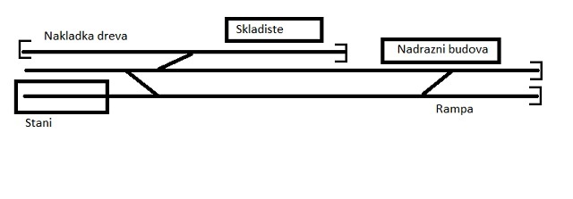

Zdravím pánové, prosím o radu. Líbí se mi následující schéma stanice, ale nevím, jestli se dá zasadit do našeho prostředí. Co myslíte?

Přidal bych výhybku k první koleji pro lepší manipulaci.

Staniční budova posunutá až do šturcu s nástupištěm tamtéž je sice typičtější pro Německo, ale u nás se dá najít taky. Viz Hustopeče u Brna.

Nebo Vápenný Podol (v sekci modelové kolejiště ho staví Dušan).

Kolik tak pocitate rozmery a jake meritko?

Hank, Rocky_MK: O Dušanově projektu vím i o Hustopečích. Spíš mi jde o polohu vleček. Inspiraci mám právě že z německého kolejiště.
petrh: H0, modul nádraží 200 x 50 cm. Takové provozní dioráma na protažení modelů při posunu. Vlevo oblouk do skryťáku sloužící jako výtažná kolej. Nádraží obklopené kulisou.

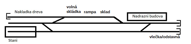

Najskôr si treba ujasniť terminológiu, čo to je vlečka a komu patrí. Vlečka môže byť nakládka dreva a patrila by "lesákom". Pokiaľ by som upravil stanicu podľa "českých zvyklosti", stanica by bola 3 koľajná a manipulačná koľaj by šla až za budovu stanice - bez spojky na dopravnú koľaj. Zároveň by tam bola aj voľna skládka. Vlečková koľaj "Lesov" by odbočovala pred prvou staničnou výhybkou do protismeru. To ti umožní bohaté manipulačné možnosti bez nutnosti obchádzania súprav lokomotívou pri posunoch.
