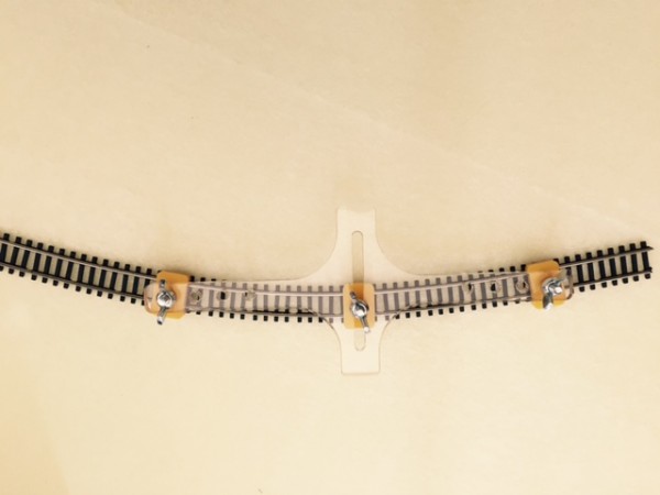

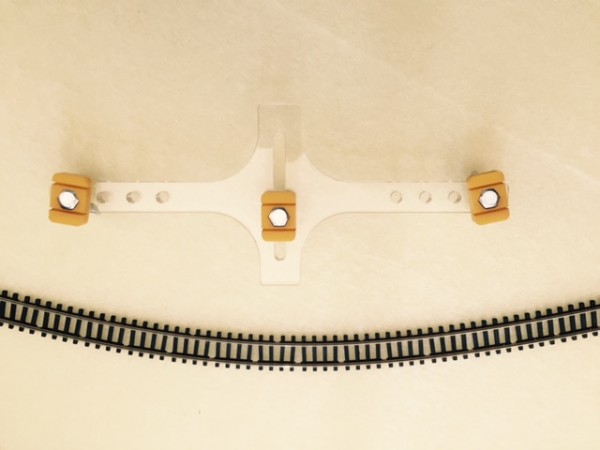

Pro kladení flexi kolejí se mi osvědčily dva přípravky. Jedním je přípravek pro nastavení radiusu, prodávaný na internetu firmou Proses Hobby Shop (http://www.proses.com/a1hobbyshop/). Viz obrázky.
Tahle firma vyrábí i přípravek pro štěrkování kolejí, ten se mi ale neosvědčil. Možná jsem použil nevhodnou zrnitost štěrku, ale sypalo se moc a bylo stejně nutné to následně korigovat.

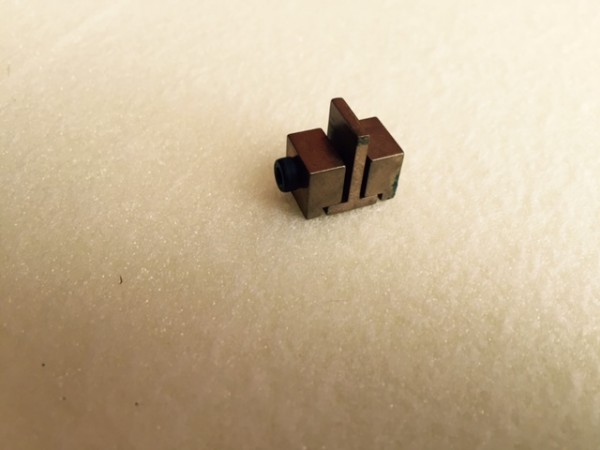

Druhým přípravkem jsou svěrky na dalším obrázku.
Po utažení svěrka zajistí kolejnice proti vzájemnému posunu a jakmile se na kolejnici vytvarované do oblouku na druhém konci nasadí a utáhne druhá svěrka, nemůže se kolej díky zamezení posunu kolejnic v pražcovém pásu narovnat ani změnit poloměr. Nahoru vystupující část tvaru obráceného T usnadní směrování oblouku. Svěrky také pomohou při spojování flexi kolejí. Díky svěrkám bez problému spojuji flexi koleje i v oblouku. Obdobné svěrky jsou také součástí přípravku pro přesné dodržení odstupu při kladení souběžných kolejí v nádraží nebo na vícekolejné trati.
Svěrky jsem koupil přes internet od firmy Werkzeuge Peter Post (http://www.peter-post-werkzeuge.de). Jmenují se Gleisbauklammern. Lze je najít i v některých dalších internetových obchodech, například http://www.modellbahn-hobbyshop.de/Mode ... ammern-Set. Nebude ale asi ani obtížné je vyrobit a třeba se někdo ujme hromadné výroby.

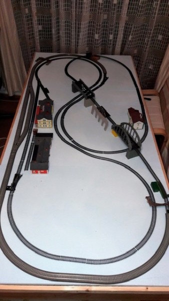

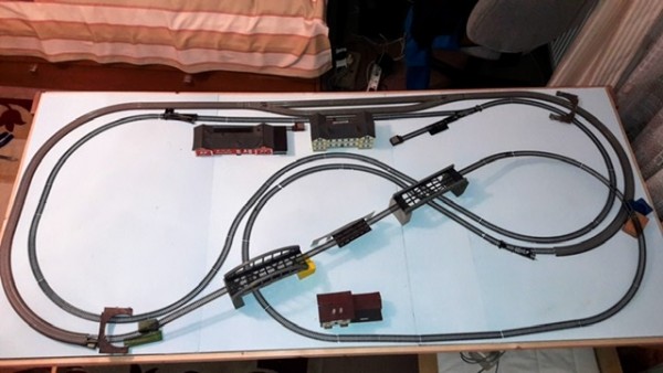

Vážení zkušenější kolegové ... po 25 letech jsem oprášil svoje BTTB zbytky, po prvních pokusech koupil pro syna start set od Tillingu z rozšířením a strávil spoustu času na webu, takže prochází stejnými fázemi jako každý začátečník.
Navrhl jsem si kolejiště pro syna 200x90 viz foto - v tuto chvíli je z části z kolejiva s podložím a částečně BTTB koleji (analog) - dvě nezávisle smyčky pro dvě trafa, zatím bez možného přejezdu mezi okruhy
No a aktuálně je fáze výměny BTTB kolejiva za profilové. Rád bych se ujistil, zda je z Tillig flexi koleji, a to buď 664mm nebo skládané flexi 1m dokážu zatočit do poloměru, který odpovídá starému BTTB kolejivu - tedy vnitřní oblouk pod kolejové s podlozim R310.
Nové flexi koleje by tedy šly ve stopě naznačené BTTB kolejemi.
Takže, půjde to?
Předem děkuji za rady

Já ohýbám flexi (Tillig i Kühn) až na extrémní r=165 mm. Osvědčené postupy se dají dohledat ve zdejším fóru.

Jak píše hank, určitě to půjde a velmi doporučuji vyrobit si jednoduchou ohýbačku, kterou se pruty připraví do přibližného poloměru. Dříve jsem to u dioramat neřešil, ale teď při stavbě kolejišťátka ano a je to fajn. Určitě však neohýbat v ruce.
Jak na to např. zde, já to udělal z kusu zbylé překližky, ložisek 16mm a šroubků M4.
http://www.masinky.info/2013/04/ohyback ... ych-prutu/
