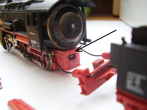

Příspěvekod KaRei » sob 15 zář, 2012 10:28 am
Hurá, konečně nalezená příčina u BR 56 :)
Vzadu pod motorkem byl ulomený malý hranolek, který měl za úkol fixovat konec šnekové hřídele. Nedostatečná fixace mu pak umožnila skákat po převodech. Přilepeno, teď nechávám zaschnout a mašinka bude moci zase jezdit :D

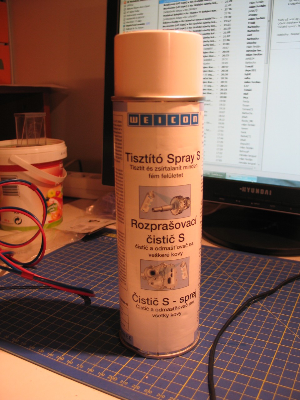

Příspěvekod PaMi » úte 03 úno, 2015 9:45 pm
Jako nejlepší čistidlo se mi zatím projevil "Čistič S" od firmy Weicon. Je to čistič s odmašťovačem na všechny kovy. Používá se třeba k čištění motorů apod. Já používám verzi ve spreji.
Tady se dá objednat a posílají i po jednom kusu spreje: http://www.weicon.cz/produkty/technicke ... tic-s.html

Příspěvekod JenikPluto » stř 04 úno, 2015 7:16 am
Byl bych velmi opatrný s tím Weiconem. Je to směs isopropanolu, acetonu a lehkého petroleje (uhlovodíky C4 až C11), může poškodit některé plasty (PVC, polystyren, plexi) a funguje jako ředidlo (rozpouští barvy). Sám ho vyzkoušený nemám, určitě bych s ním ale zacházel opatrně...
Viz http://www.weicon.com/pages/en/products/liquid/cleaning-degreasing/cleaner.php
a http://www.weicon.com/datasheets/en/MSDS_EN_152000_Cleaner%20S%2C%20liquid%20%28GB%29.pdf
Jestli kolejiště čtvrt století stálo, tak koroze bude větší problém než mastnota (samozřejmě podle uskladnění). Jak napsal Pavel-HP, mechanicky očistit (u starých BTTB kolejí bych se nebál ani zbroušení vršku 2000 papírem) a ošetřit isopropanolem.
