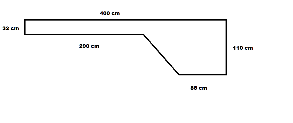

Příspěvekod RoccoSifredi » stř 06 led, 2016 6:05 pm
Dobrý den,
Najde se zde někdo, kdo by mi poradil jaké kolejiště (návrh schema) udělat na desku kterou disponuji?Případně pokud vůbec na tomto prostoru má cenu něco vytvářet.
Měřítko H0 ,DCC
Epocha V
osobní doprava
max dvě mašiny
Díky za případné rady.

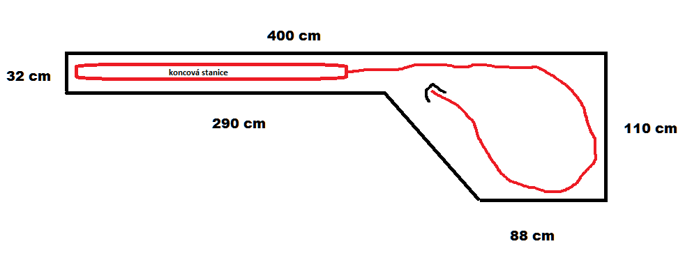

Příspěvekod Rocky_MK » stř 06 led, 2016 6:12 pm
Leda koncovou staničku a kousek trati do SN pod viditelnou stanicí. SN je jako harmonika (několik kusých kolejí). Jestli chceš, načrtnu ti i koleje.

Příspěvekod Barbucha » stř 06 led, 2016 7:00 pm
Jen na těch 32 cm šířky se nevejde ani budova. To je tak na tři koleje s malou stavbičkou a hotovo.

Příspěvekod Rocky_MK » stř 06 led, 2016 7:22 pm
Může mít půlku výpravní budovy na kulise. Anebo ve šturcu.

Příspěvekod Radek Strnad » stř 06 led, 2016 8:24 pm
RoccoSifredi píše:Dobrý den,
Měřítko H0 ,DCC
Epocha V
osobní doprava
max dvě mašiny
Musí to být nutně H0???? Na takovémto prostoru toho v mastodontím měřítku moc nepostavíš a pokud přeci jen něco, tak za týden se při jednotvárném provozu unudíš k smrti. :mrgreen:

Příspěvekod Barbucha » stř 06 led, 2016 9:46 pm
Rocky_MK píše:Může mít půlku výpravní budovy na kulise. Anebo ve šturcu.
EDIT:
Seš sice jedinej co něco předvedl, ale ta smyčka pak končí v nekonečnu, protože jí už nejde otočit do protisměru. Asi by to muselo jít proti směru hodinových ručiček a skončit nějakým skrytým nádražím pod tím viditelným. Ono se na tom půdorysu fakt nic vymyslet nedá.

Příspěvekod Rocky_MK » čtv 07 led, 2016 6:58 am
Ale jde, jde to stocit do harmoniky pod stanici. A to takhle i s opacnou smyckou. To bych sem jinak nedaval.

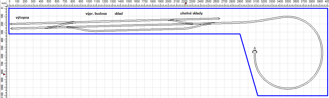

Na podobném prostoru měl kolejiště Michal Šuhajda. Docela zajímavé.. Hlavně díl D! Podle mne to nejlepší, co se dá na tomto prostoru vymyslet.
http://modelyh0.com/koleje/mis/kmis.htm
Sandy
Příspěvky: 1579
Bydliště: Černošice
Re: KOLEJIŠTĚ ZAČÁTEČNÍKŮ
Příspěvekod RoccoSifredi » čtv 07 led, 2016 11:31 am
Re: this is it!
Sandy píše:Na podobném prostoru měl kolejiště Michal Šuhajda. Docela zajímavé.. Hlavně díl D! Podle mne to nejlepší, co se dá na tomto prostoru vymyslet.

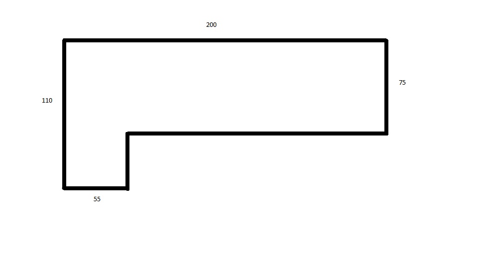

Příspěvekod longer » čtv 14 led, 2016 12:31 pm
Zdravím,
jsem totální začátečník a uvítám všechny rady a tipy jak asi rozvrhnout kolejiště TT na plán, viz níže... :)
Všem moc děkuji! :D
Příspěvekod rawen » čtv 14 led, 2016 12:37 pm
longer píše:Zdravím,
Všem moc děkuji! :D
Měřítko, skryťák - ano/ne, v jedné úrovni anebo mraveniště.
Prostě si nejdřív projdi zdejší fórum, zjisti základní pojmy, a potom se konkrétně znovu zeptej.
