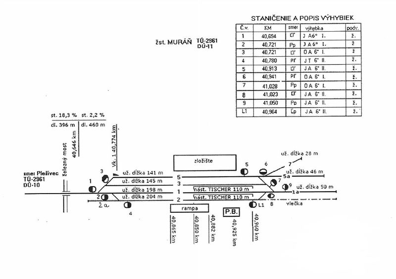

ďalšia pekná stanica: Muráň (to je vlastne až na dve horné vlečky presne môj návrh)
http://www.railnet.sk/view.php?cisloclanku=2007030008
S tým Muráňom by si ma potešil. :wink:

pcipov píše:Prekreslil som Muráň do TR:
Natiahol som trochu koľaje (na 230 cm) a celé predĺžil na 320 cm s tým, že stredný modul môžem vyňať a mať 130 cm koľaje na domáce použitie.
A vpravo dole som pridal kusú koľaj pre zabezpečenie posunu.
Aha, ešte jedna vec - prerobil som to z koncovej na medziľahlú stanicu. Vadí?
I ja mám SLAVOŠOVCE koncipované tak, že v prípade nutnosti sa z nej dá urobiť medziľahlá stanica. Jednoducho šturcový diel sa vtedy k nej nepripojí. :roll:

Příspěvekod D » úte 07 říj, 2014 2:18 pm
pcipov:
Těch kusých kolejí tam máš nějak nereálně moc.
Proč máš různou osovou vzdálenost mezi kolejemi – zrovna zúžení mezi dopravními?
Doporučení o shodné délce segmentů ignoruješ, takže hodně štěstí při převozech.

Schéma stanice Muráň:
