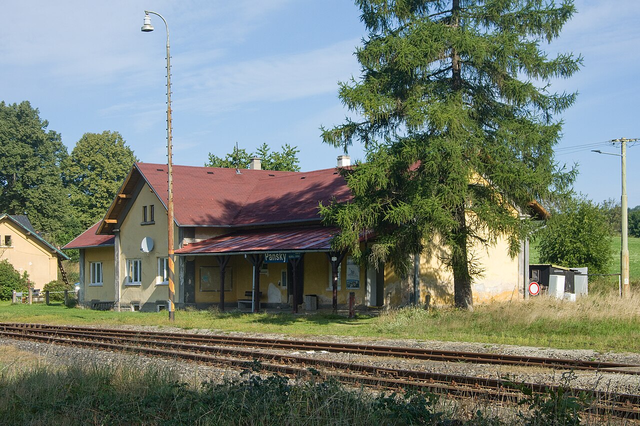

Příspěvekod HonzaV » pát 03 led, 2025 6:19 pm

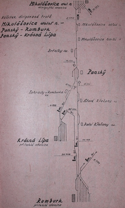

Po setkání v Týnci https://zababov.cz/akce/tynec-2024/, několika diskuzích zúčastněných a mojí touze se přidat, jsem zahájil rešerše a následné/současné přípravy segmentů Dopravny Panský na rozhraní jednoho z vrcholů trianglu tratí Mikulášovice - Krásná Lípa - Rumburk.
Několik vstupů a poznámek, které mne vedly k tomuto výběru:
- pod Vlčí horou máme chalupu a tak je pro mne snadné dělat místní rešerše.
- kdysi zde na severu býval čilý provoz a doslova se tu potkávaly epochy. Pára a Diesel vedle sebe tu nebyly výjimkou.
- časové zasazení do počátků, kdy dopravna fungovala cele. tedy 4 koleje, budovy podle foto výše i s výtopnou.
- staniční koleje nejsou v reálu nikterak dlouhé (cca 150 m), a tak jsem s to dostat samotnou stanici na 3 x 80 cm segmenty. s odbočkou na KL ( úhel 30 stupňů) je namyšlená na 320 cm, s okrajovými moduly na 400 cm.
Dnes v Panském fungují už jen koleje 1 a 2 mezi Mikulášovicemi a Rumburkem, do Krásné Lípy už pouze z koleje 2.
mám v plánu sem tam přidat situaci, postup, rozvoj. Držte mi palce.

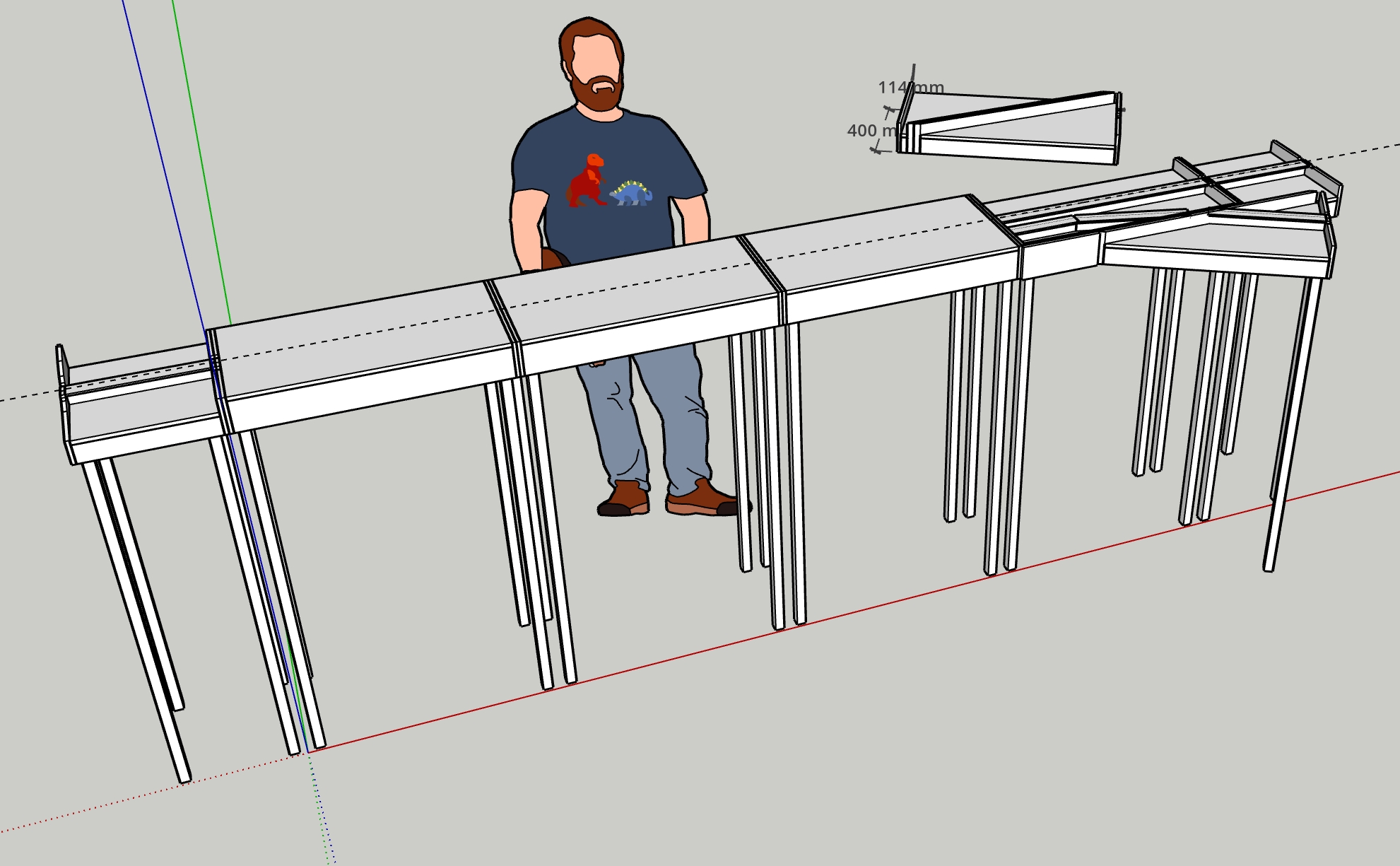

Rozhodnutí, s ohledem na moje záda, auto, a skladovací možnosti je tedy 80 cm.

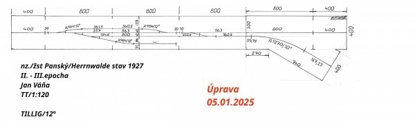

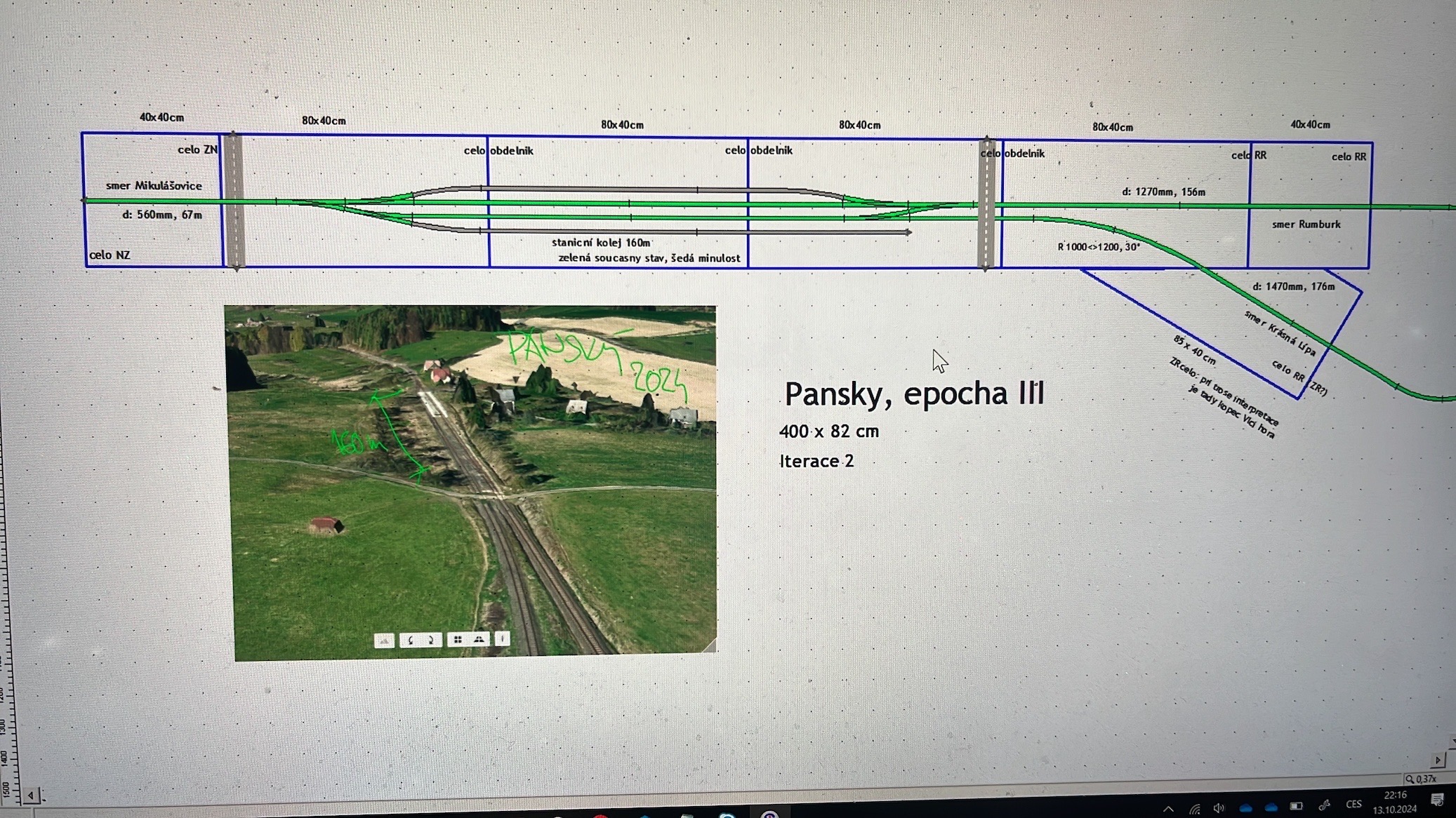

Z čehož vyšel tento technický model segmentů á 80 cm, který se skládá z 4x 80cm a z 80(40+40) + triangl odbočky s doplňkem do 80 cm. Tedy mám tři (3) přepravní "boxy" 80 cm. (díl vedle levého ramene je znázornění sestavy trianglu a doplňku) ... mimochodem, miluju https://app.sketchup.com/app je to boží nástroj!
- díky neznalosti starších reálií, ale jen současného stavu a diagramu trianglu Mik-Rbk-KrL jsem si udělal skicu, jak by tenkrát mohlo vypadat rozmístění kolejí ve SCARM.

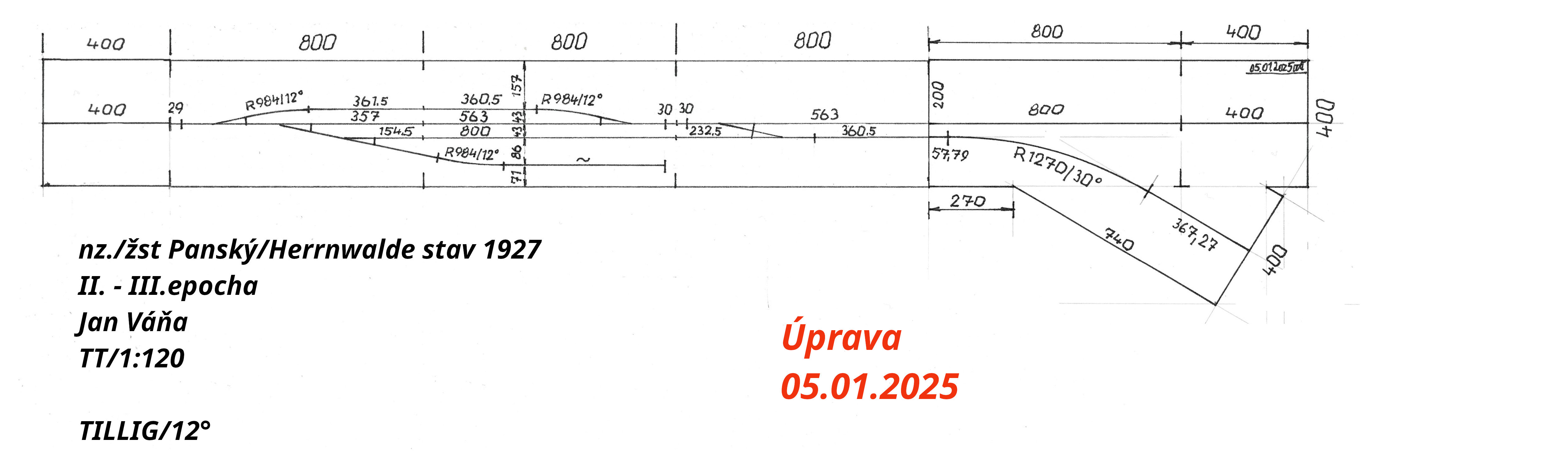

A pak se toho včera a dnes chytil Milan, který má podklady snad úplně ke všemu. Zalovil ve svém archivu, našel výkresy dopravny z roku 1901! A hle, po pár iteracích je z toho výkres dopravny podle měřítka - délka staničních kolejí, vzdálenosti kolejí, zhlaví - napasovaný na mou sestavu segmentů.
Jak vidno, jsem - budu časem - schopen přispět o modulového provozu sestavou 320 cm, resp 400 cm, s odbočkou 30st.

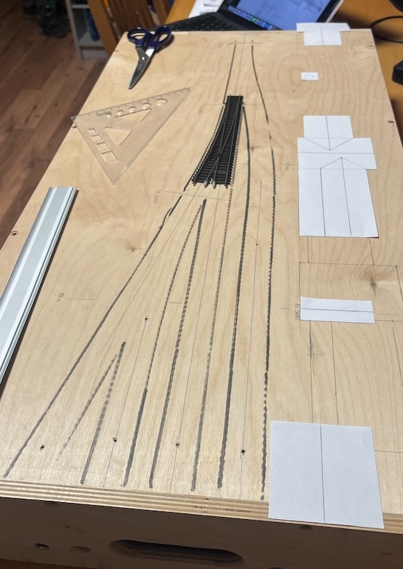

Příspěvekod HonzaV » úte 07 led, 2025 9:00 pm

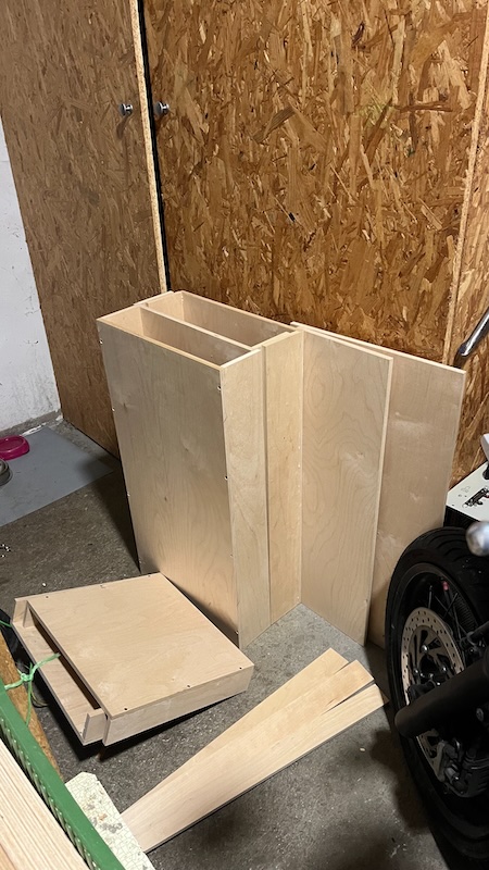

nu a před vánoci jsem si konečně zajistil překližku a čela a mohlo se začít také něco dělat.
ČERVENÁBÍLÁMODRÁ

Příspěvekod HonzaV » úte 07 led, 2025 9:03 pm

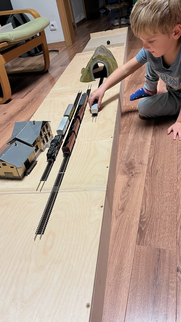

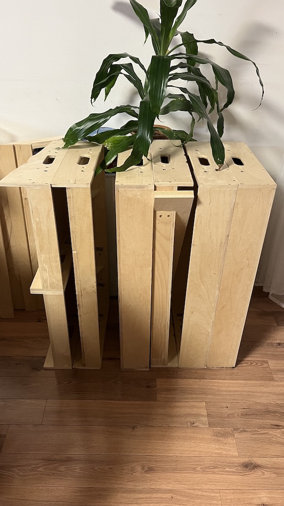

odbočkový segment bude lehce oříšek, ten si nechávám až se dostanu k lepšímu nářadí, ale 4 segmenty po 80 cm jsou již na světě ve dřevě a na kolíky spasované.
Můj strojvůdce musel okamžitě využít příležitosti a alespoň nějaké koleje a okolí položit.
přepravní boxy jsou připraveny.

A pak se toho včera a dnes chytil Milan, který má podklady snad úplně ke všemu. Zalovil ve svém archivu, našel výkresy dopravny z roku 1927! A hle, po pár iteracích je z toho výkres dopravny podle měřítka - délka staničních kolejí, vzdálenosti kolejí, zhlaví - napasovaný na mou sestavu segmentů
zaujal jsem MF, takže to tvoříme přesně k situaci roku 1901 v měřítku. Včetně délky staničních kolejí.

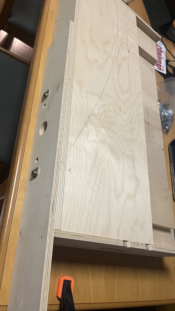

Příspěvekod HonzaV » pon 03 úno, 2025 1:24 pm
mno, nějaké novinky z prosince ...
protože v sekci jsou pedanti, vše musí sedět na kolíky v pouzdře, i odbočka. Tak bude.

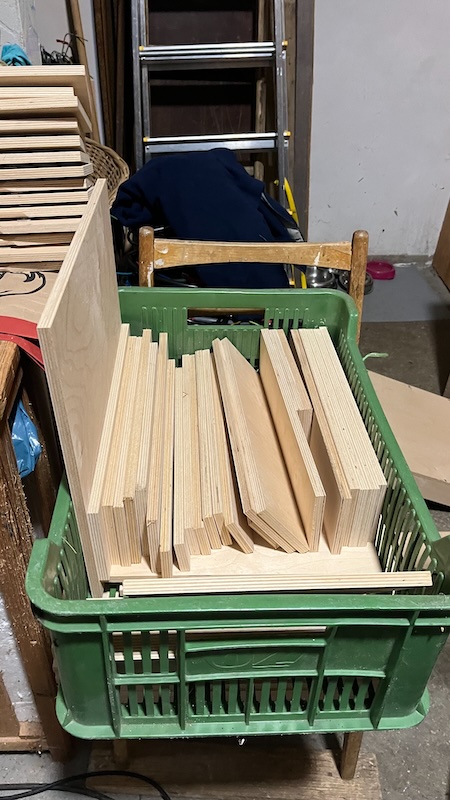

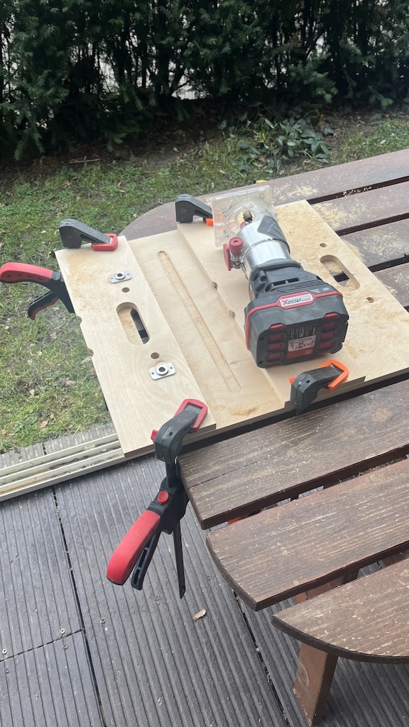

nu, a pak začala hra s frézkou. Pro takové to domácí kutění je Parkside Performance na baterky perfektní volba.

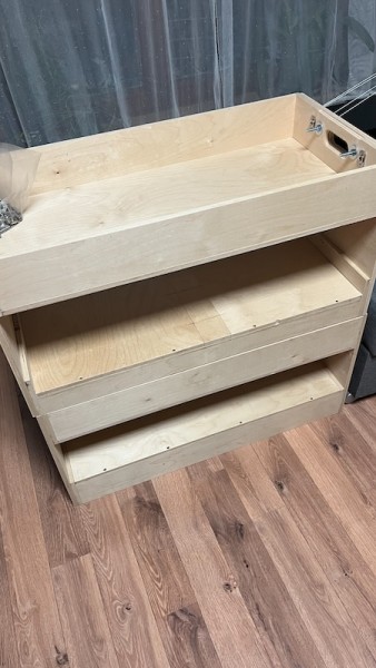

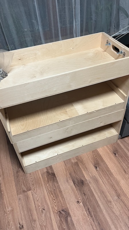

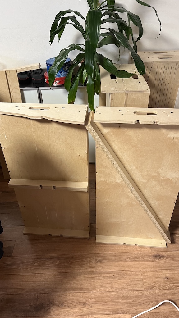

Příspěvekod HonzaV » pon 03 úno, 2025 1:26 pm
Výsledkem jsou tři přepravní boxy na celkem osm segmentů.

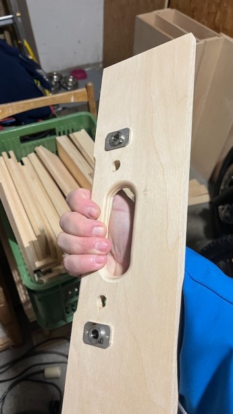

Příspěvekod rawen » pon 03 úno, 2025 2:59 pm
máš to moc pěkně ofrézované. Můžeš, prosím, prozradit technologii? (druh nástroje, šablony,...)
Předem děkuju, Radek
rawen
Příspěvky: 1994
Bydliště: Prostějov
Re: Dopravna Panský TT
Příspěvekod HonzaV » pon 03 úno, 2025 3:58 pm
rawen píše:Ahoj,

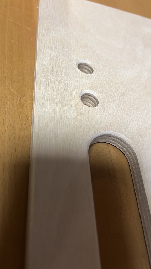

Nu, mám nakoukány hodiny dřevoobrábění. A pak jen ruční bateriová fréza a šablony jsou zbytky z formátování. 4 svěrky.
Toť vše. Je to vidět na předchozí fotce. 4 svěrky a šablonou jsou čela modulu. Tvoří stopu, kudy jsem projel frézou 12mm do hloubky 2mm. Je to drážka v přepravním čele, abych náhodou při přepravě netlačil konce kolejí. Určitě to vyfotím v detailu při přepravním “balení”.
