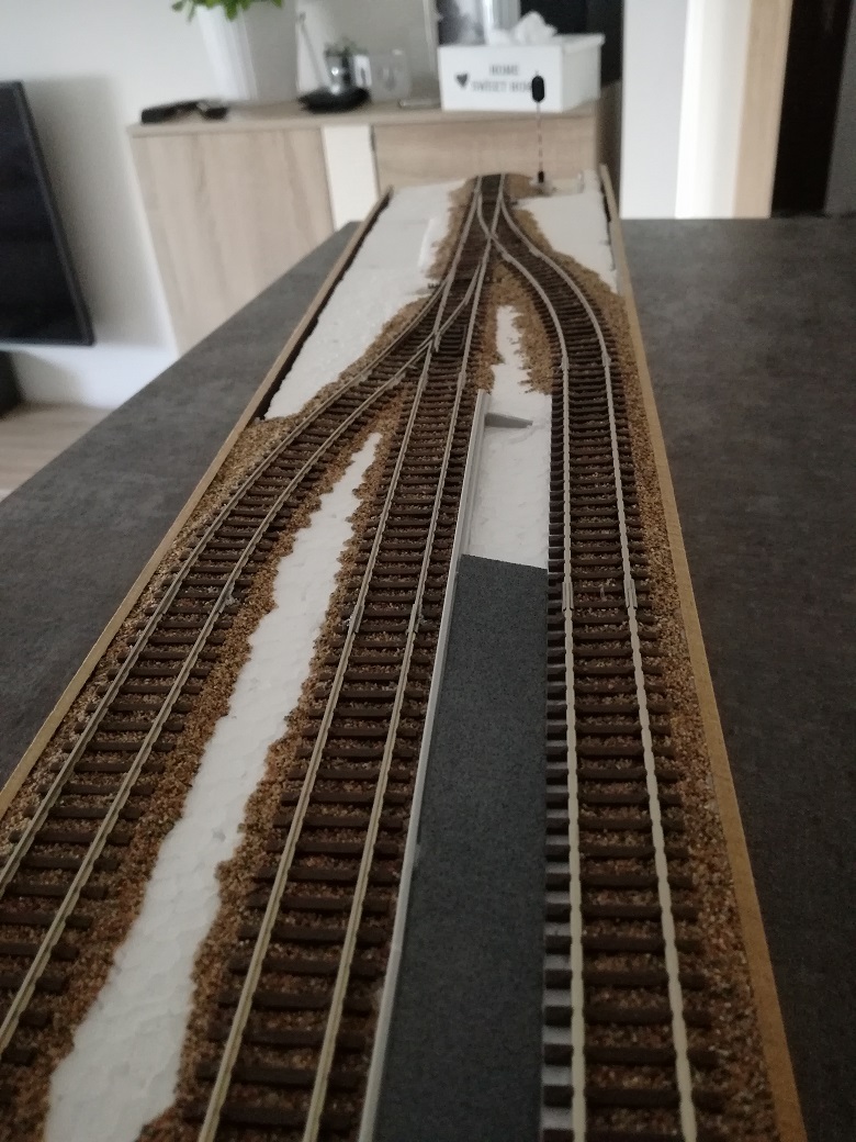

Momentálne mám postavenú výhybňu kde som použil koľaje Kuehn a čaká na zaštrkovanie a prvé použitie statickej trávy.Na ovládanie je použité Stavadlo s výhybkovým dekodérom od kolegu Petra Sidla ( Veľká vďaka za pomoc a vyrobenia na "mieru" )

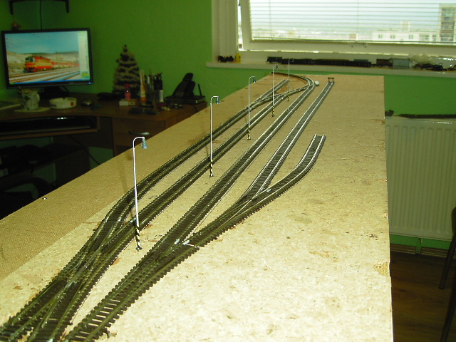

Pokračovanie
Návrh
Modul tretia stavba návrh.jpg (8.57 KiB) Zobrazeno 19409 krát
Modul 3.
Skutočnosť

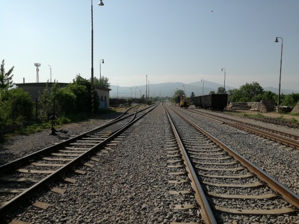

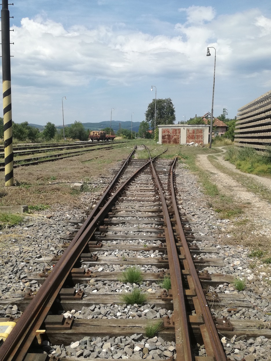

Skutočná stanica :

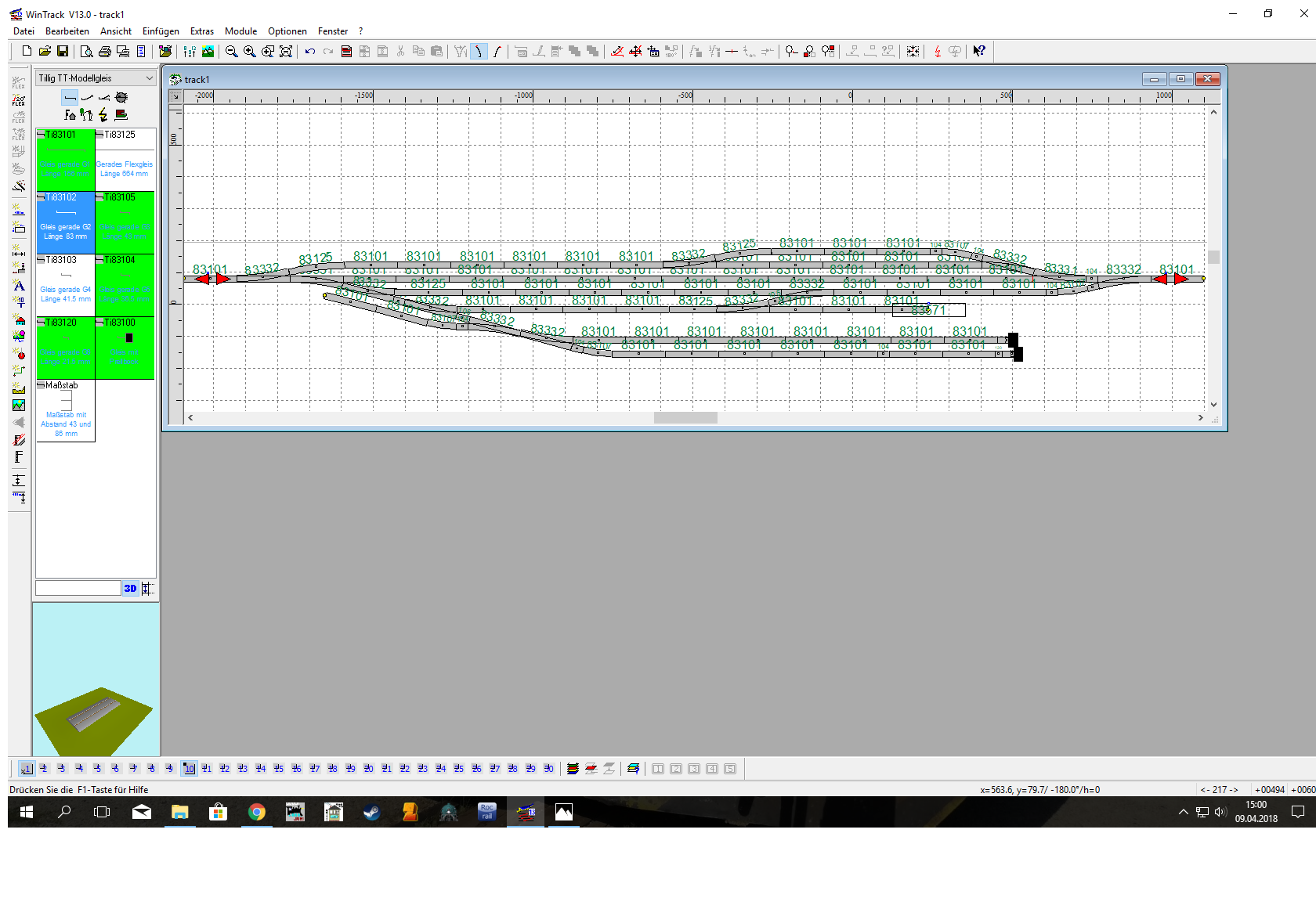

Příspěvekod TheJaro » čtv 10 kvě, 2018 11:00 am

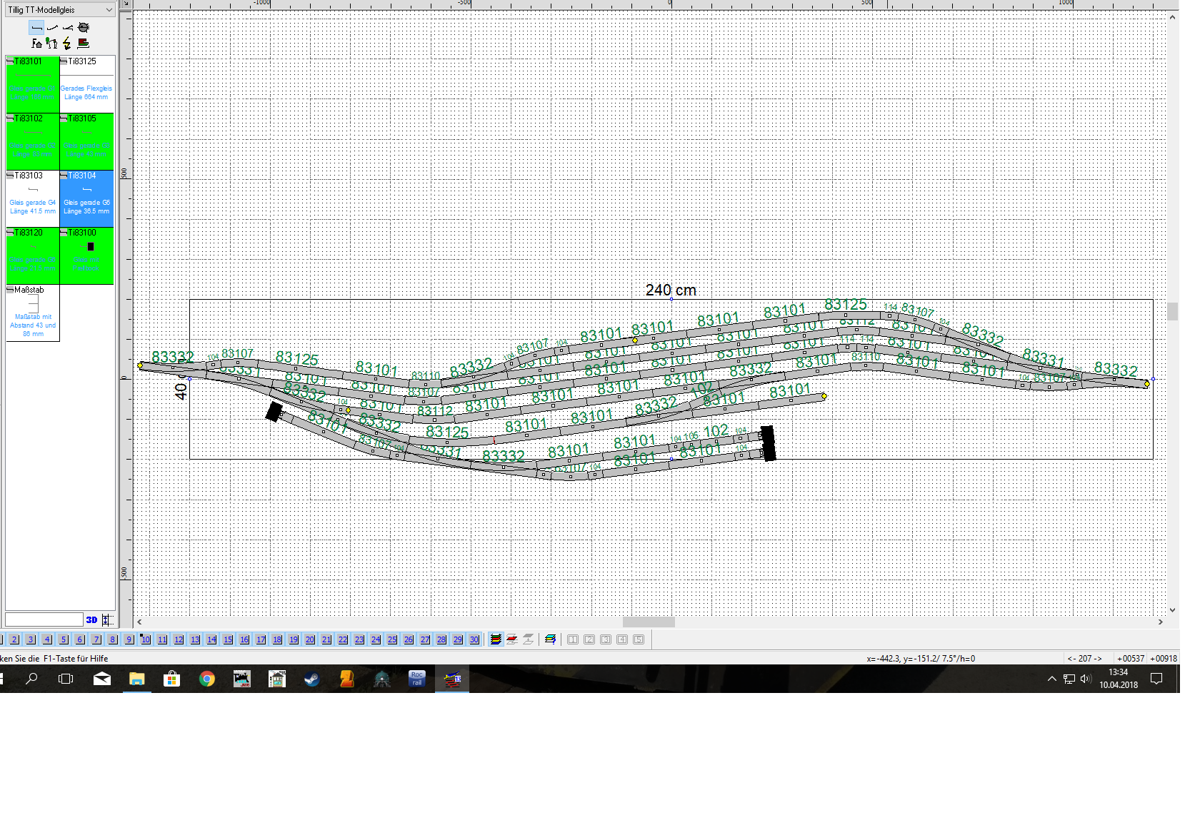

Takto vyzerá nakreslená vo wintracku

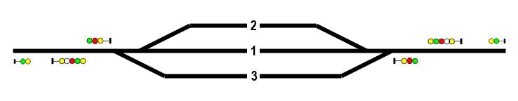

Příspěvekod sidlo » čtv 10 kvě, 2018 3:09 pm
Pokud jde o tvar stanice tak buď přímou nebo oblouk blízko středu stanice. Stanici do S bych asi nedělal, budou problémy s rozpojováním/spojováním vozů v oblouku.
Mašinky 2003 je dobrý zdroj http://mujweb.cz/masinky2003/navestidla.html, ale to už víš.
V Trečianskej Turnej bude spíše tato situace:
Návěstidla nenávěstí rychlost, vjezdové návěstidlo není předvěstí odjezdového
Pokud by se rychlost návěstila, tak platí tvoje schema
Pokud by bylo odjezdové návěstidlo u každé koleje bez návěstění rychlosti, tak by to vypadalo asi takto (situace podobná stanici Půchov před modernizací, u odjezdových návěstidel byla navíc bílá pro posun, u vjezdového návěstidla byly dvě žluté pro vjezd do odbočky, ale nenávěstilo se 40 a 40)
Pokud by se návěstila rychlost a návěstidlo by bylo u každé koleje (situace podobná stanici Oravský Podzámok, odjezdová návěstidla mají bílou pro posun, vjezdové návěstidlo je předvěstí odjezdového návěstidla, vlečky jsou kryty seřaďovacími návěstidly)
Jde o to, co se ti líbí.

Příspěvekod TheJaro » pát 11 kvě, 2018 5:48 pm
Sidlo - Vďaka za odpoveď.
Stanica je tak ako na prvom obrázku a ako tak pozerám možno by som ostal pri tejto variante ale páči sa mi tretia aj štvrtá varianta,uvidíme keď príde na stavbu modulu :D
Čo sa týka stanice ona je v skutočnosti do S a keby náhodou aj nechám tak úplne len mierne oblúky ale tiež uvidím keď príde na stavbu,koľaje sú nakúpené len mám problém z vyrobením panelu kedže skoro každý stolár používa drevotriesku :(

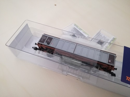

Už sa nejaké veci pohli dopredu a našiel stolára ktorý ochotne vyrobí hoci aký panel,modul,segment a tak som dokúpil ďalšie výhybky,flexi,podložia a nejaké doplnky na krajinu plus farby.Mal posledný kus na sklade COD na wifi takže budeme ovládať cez mobil a vo vitríne vozne od Loco Faccs žsr každý s iným číslom tak som doplnil zbierku :lol:

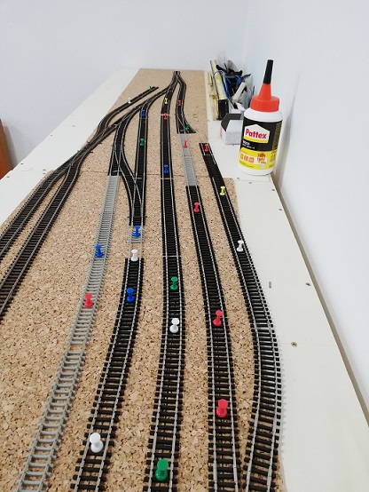

Příspěvekod TheJaro » čtv 26 črc, 2018 10:17 am

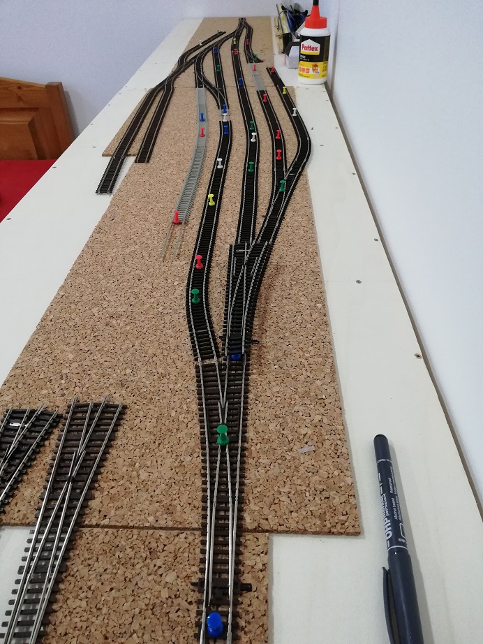

Koľaje dokúpené a na "sucho položené" tak už hľadám miesto ako a kam osadiť výhybky. Panel je zatiaľ naplánovaný na dĺžku 2*1200 mm a šírku 400 mm a vážne uvažujem nad tým že všetky výhybky tillig ew2 vymením za kuehn wl10 a to aj za cenu skrátenia staničných koľaji zhruba o 200 mm na každej strane

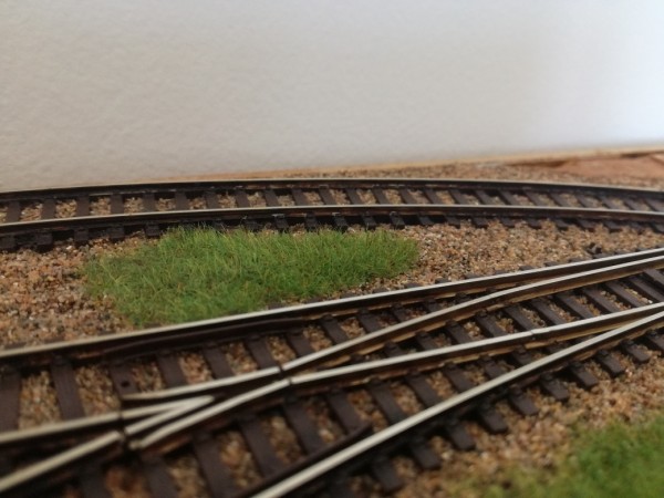

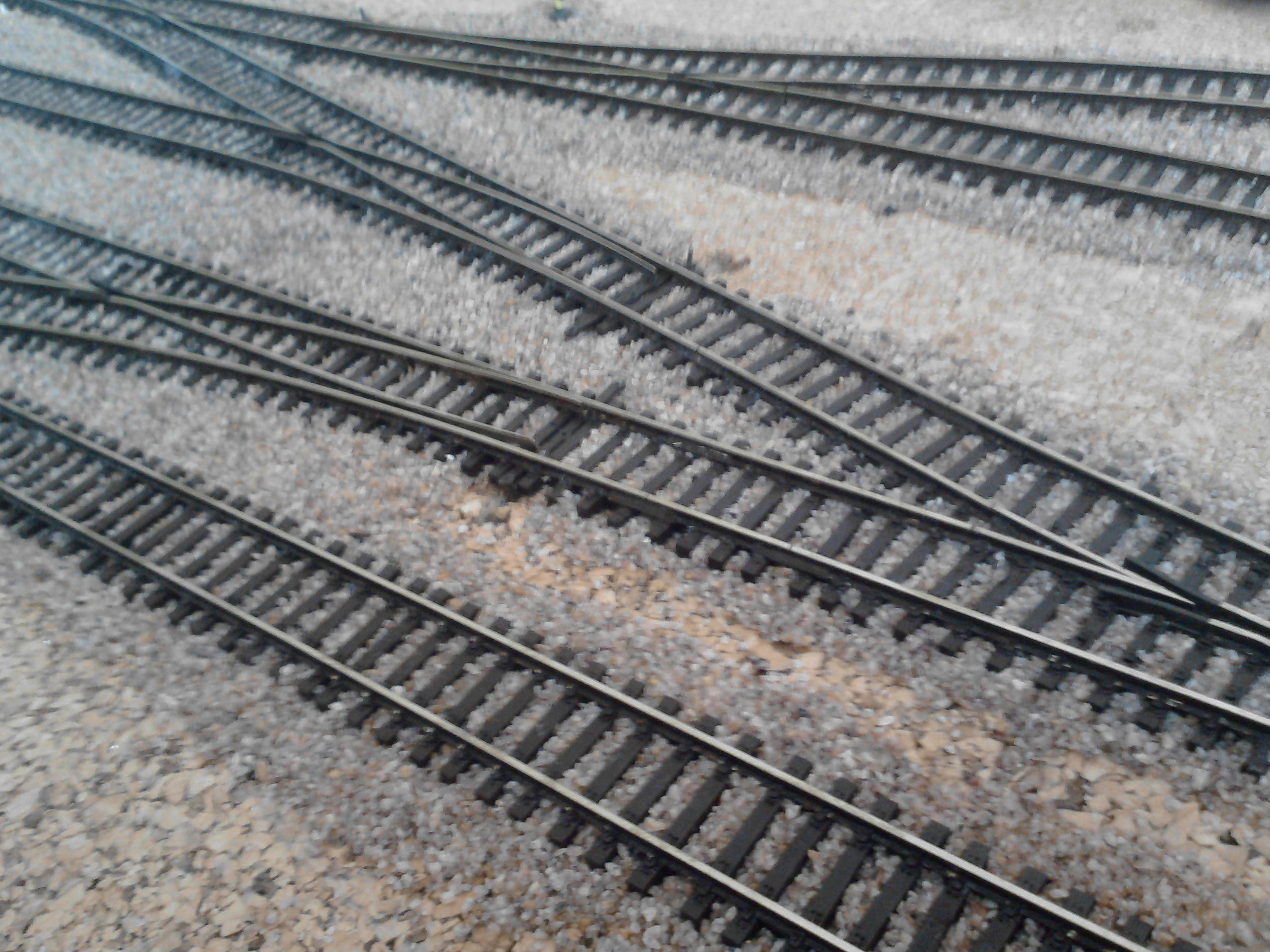

Příspěvekod TheJaro » sob 28 črc, 2018 10:34 am

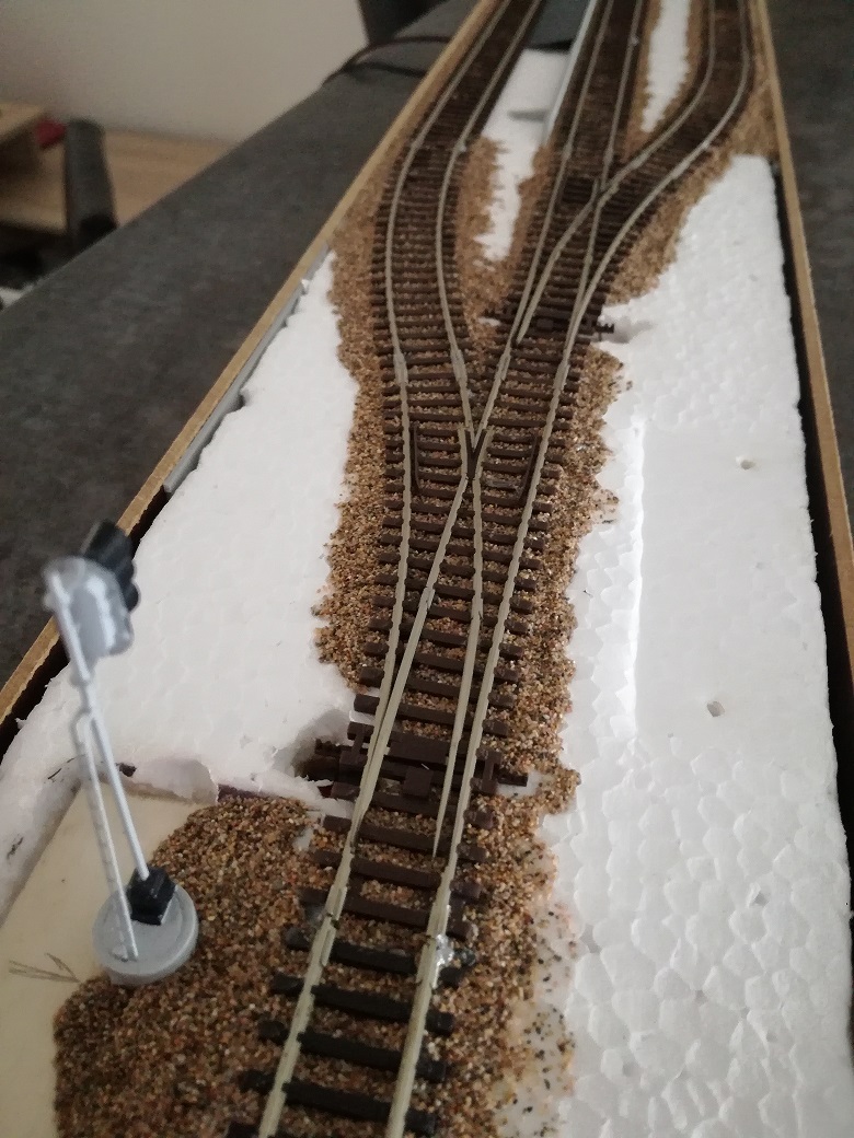

Na výhybni som niečo zaštrkoval a pkiaľ uschne lepidlo skúsim prvý pokus zo statickou trávou
A neviem si poradiť zo sypaním nástupištom,mám prach od Polak model ale ako sa používa? mám to zaliať lepidlom a posypať prachom alebo opačne?
Vzadu mi ostalo trochu miesta tak by som osadil malinku budovu ale akú? Stavadlo? Strážny domček? .... ? Čo by trochu odpovedalo realite ? :wink: :roll:

Re: Trenčianska Turná v TT - plus malá výhybňa segment/modul
Příspěvekod hopeter » sob 28 črc, 2018 12:15 pm
S prachem to dělám na vícekrát. Nejdříve natřu podklad středně hustým lepidlem , potom přes sítko zasypu prachem , nechám trochu nasát lepidlo , následně zakapu řídkým lepidlem a znovu zasypu. Pokud to někde ještě prosvítá tak znovu natřu řídkým lepidlem a zasypu prachem. Většinou už na podruhé je to v pořádku. Na sypané nástupiště si připrav třeba z balzy vytvarovaný podklad abys nemusel sypat zbytečně vysokou vrstvu.

Příspěvekod TheJaro » ned 21 říj, 2018 1:52 pm
Prvá skúška statickej trávy,už ten modul vyzerá o niečo lepšie
Set od NOCHa k.č N07069 sú vyhodené peniaze

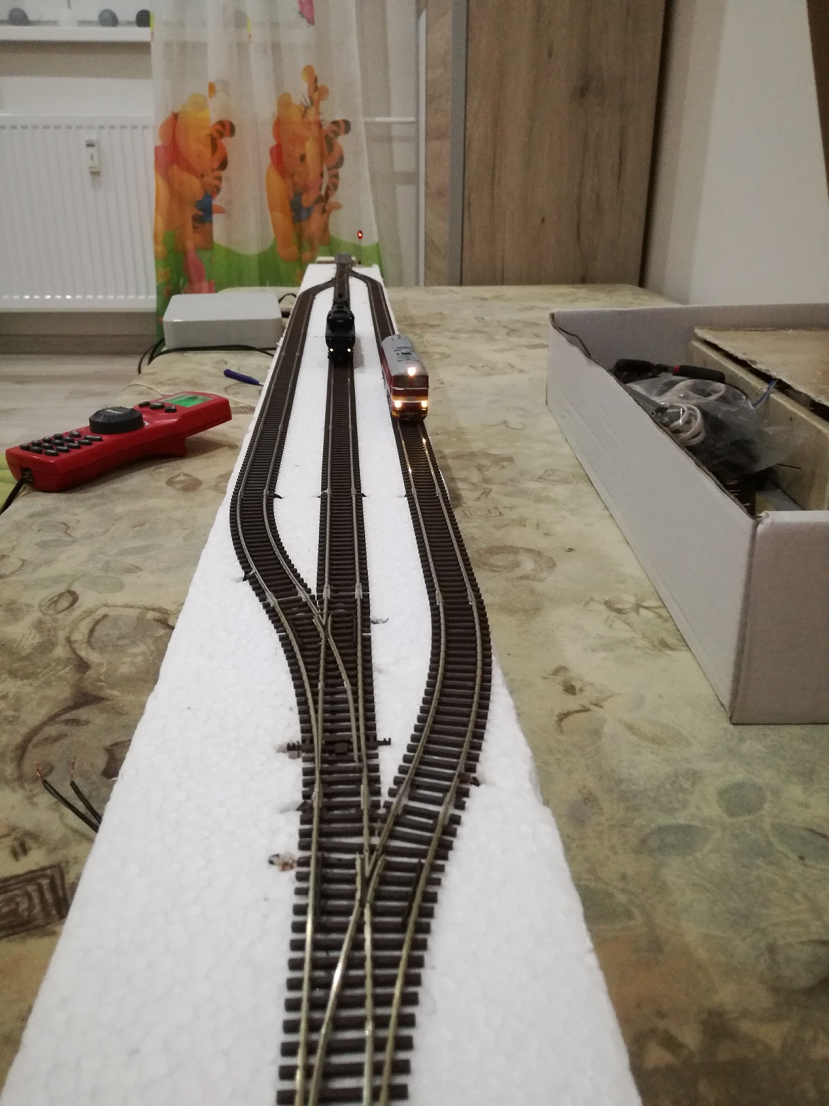

Příspěvekod TheJaro » úte 25 pro, 2018 11:44 am

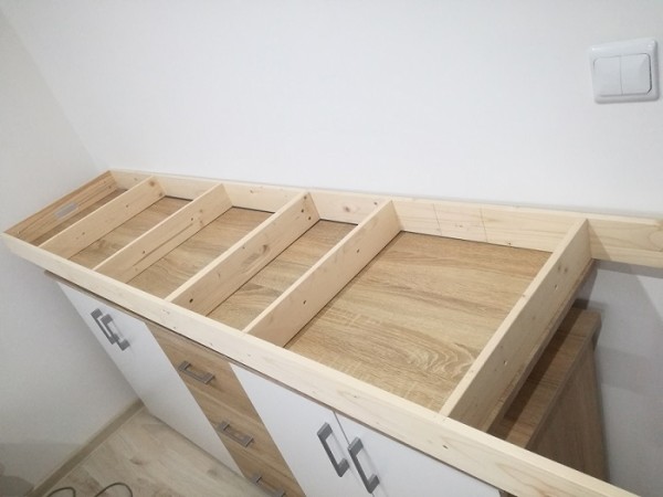

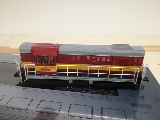

Menší pokrok,moduly sú hotové z masívu - smrek,na vrch použitá preglejka 6 mm a nalepený korok 4 mm.Všetko dôkladne zalepené a zaťažené.Na skúšku položené koľaje z miernym oblúkom,po konzultácií z modelármi bude stanička v priamom smere a ostane možnosť doplniť stredový modul čím sa stanica predĺži a môže byť použitá v layovte ( vraj je to možné aj keď nebude všetko plniť normu,je to len úvaha,prosím nebiť :lol: ) A pridám vianočný darček ktorý mám už týždeň ale až včera som ho mohol zabehnúť :lol: a posledný model od Roco v TT :wink:

Příspěvekod TheJaro » úte 25 pro, 2018 11:45 am
Kocúr a čistiaci vozeň
