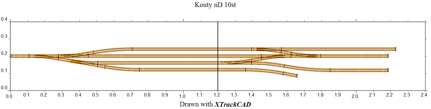

Janek.KP píše:Zatím nic, zkouším si ještě jednou cvičně překreslit stanici Kouty nad Desnou, jsem si říkal, kdybych to nějak upravil... překreslil... vygumoval, roztrhal a VYHODIL, tak bych udělal nejlíp :!:
:mrgreen:
Tohle jsi viděl? Mám to v jiném počítači a můžu případně poslatv AnyRail.

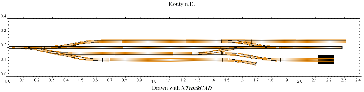

Ahá, tu pravidelně každoročně oslintávám :lol:
Pěkná stanička, ale už jednu koncovou mám a to je ažaž...
Tady jsem si ji zkusil z konfekčního kolejiva Tillig a se současným kolejovým uspořádáním:
TT, moduly, epocha III/IV

to Morris a Rawen - výsledky dostáváme stejné v případě použití standardního kolejiva a osových vzdáleností. Já jsem plochu KND měl delší jenom z důvodu, že jsem v plánku měl i přejezd - viz http://img839.imageshack.us/img839/1245/tifn.jpg Nějak jsem si myslel, že když... a jak známo, myslet znamená prd vědět ;)

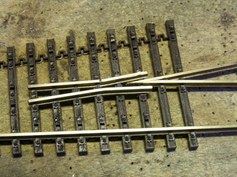

Janek.KP píše:Teď nad tím plánkem sedím, ale mám pouze TILLIG šablonu s EW3 a tedy úhel odbočení 12°. Tomáš, co staví Mutěnice, provedl úpravu výhybek na 10°, takže mu asi vzdálenosti +-vycházejí. Já jsem zkrácením osové vzdálenosti na 40mm a "abytovycházelopohledově" následným posunům budov a ramp vůči zkráceným výhybkám přišel o 200mm na první dopravní koleji :shock: ( 1110mm původně a 910mm po úpravě ) Výsledek bych přičetl vlastní touze po dokonalosti bez patřičných znalostí a dovedností :( mnoho povolaných, málo vyvolených...
Asi ponechám osovou vzdálenost osovou vzdáleností a stanu se taky 43mm barbarem :twisted:
P.S. Asi Ti radši, Milane, zpracuji do nějaké použitelné formy informace z Metazu...
Pokud EW3 zakrátíš za srdcovkou jako na fotce, tak dostaneš úhel odbočení 10°

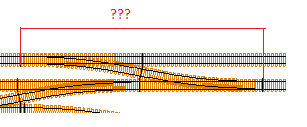

Příspěvekod Janek.KP » pát 19 pro, 2014 6:18 am
to Luděk - prosím Tě, jaká je vzdálenost od začátku jedné ke konci druhé výhybky při zkrácení/ úpravě na 10° úhel odbočení a osové vzdálenosti kolejí 40mm? Díky za info, Janek

Příspěvekod Luděk » pát 19 pro, 2014 6:50 am
369 mm.

Příspěvekod Janek.KP » pát 19 pro, 2014 7:16 am
Luděk píše:369 mm.
Pěkná míra, bez zkracování při osové vzdálenosti 43mm vychází vzdálenost 408mm.
Asi večer udělám kompromis a vzdám se osové vzdálenosti 40mm :lol:
Postřižiny nebudou...a modelovější vzhled stanice nechám těm šikovnějším ;)
Děkuji Luďku
