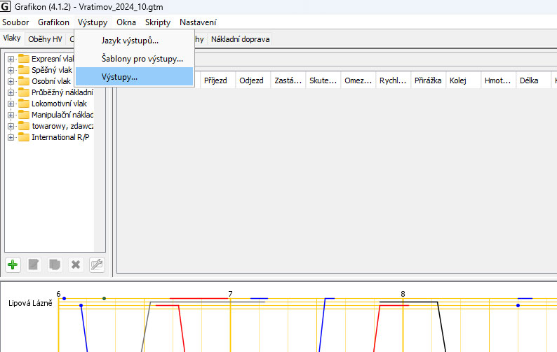

gtml a gtm jsou soubory programu grafikon. Výstupy to umí myslím jako pdf a html
Je potřeba nastavit, které chcete, adresář, kam je chcete, a vygenerovat je. Někde je na to čudlík, asi v menu výstupy.

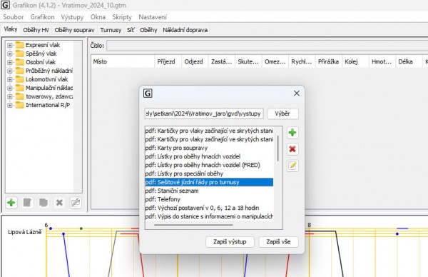

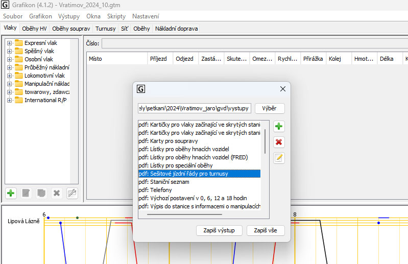

Příspěvekod petr2023 » pát 31 kvě, 2024 1:46 pm
Díky všem za pomoc. Stažený soubor od "prcka" pomohl - naimportoval jsem ony potřebné šablony, takže už mám menu jak přiložil "Mcx" a už to exportuje. Paráda. Teď si ještě nastavit místa exportů a doplnit vše v programu a bude to perfektní, každopádně SJŘ to dělá už teď, takže pecka! :D
