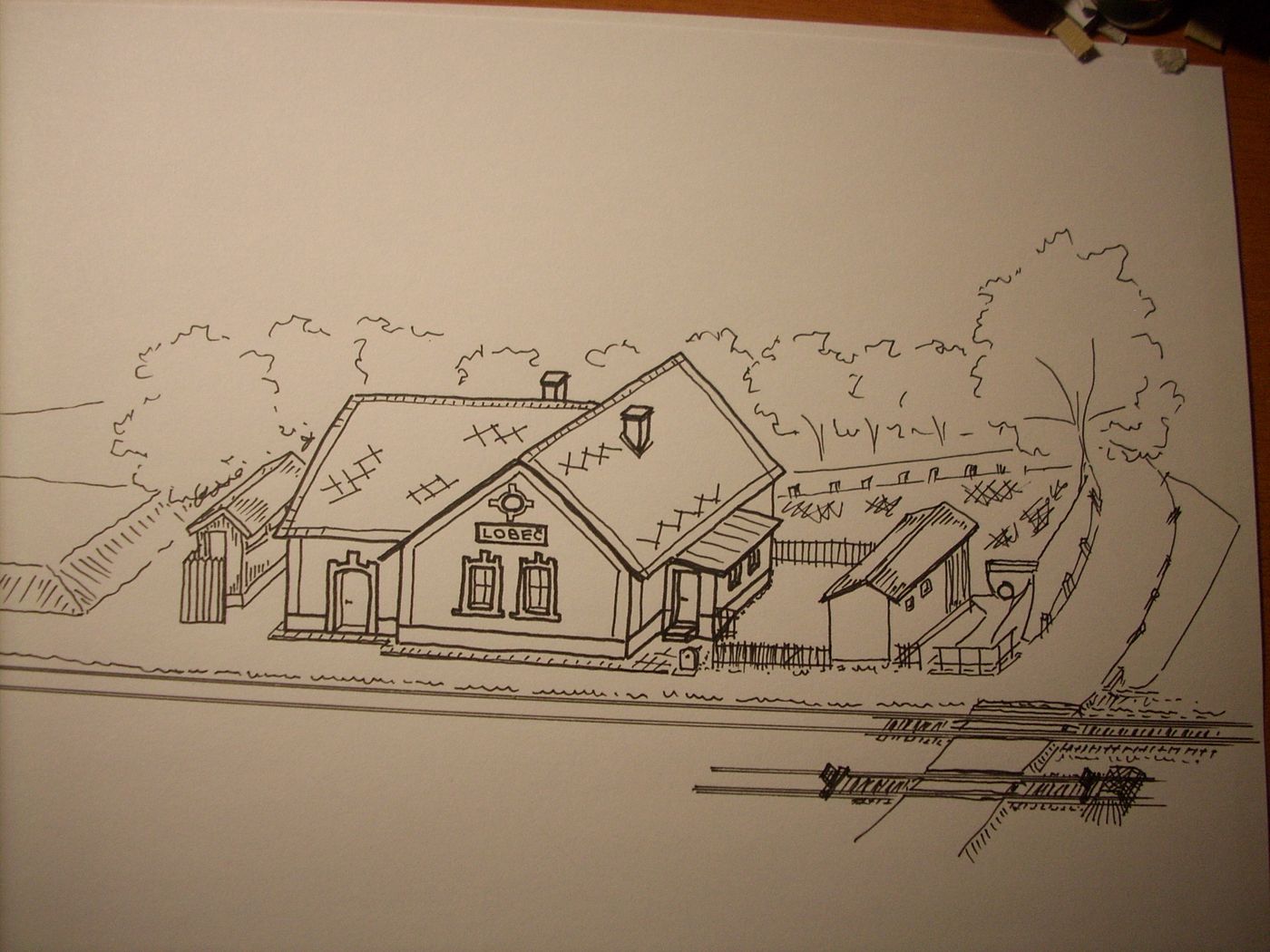

A tak vypadá idéa.Mechanické závory tam sice nevidíte,ale u vchodu ze služební místnosti je závorářská klika.
http://milanf.rajce.net/LOBEC_II

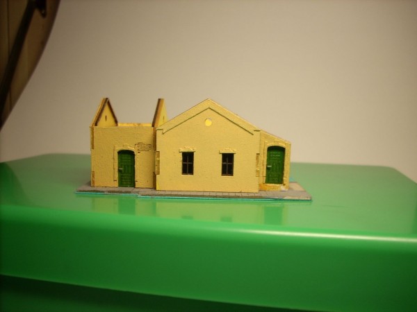

Příspěvekod milan ferdián » pon 01 dub, 2013 6:48 pm
Dnes byla mamina velmi hodná a šikovná :wink:

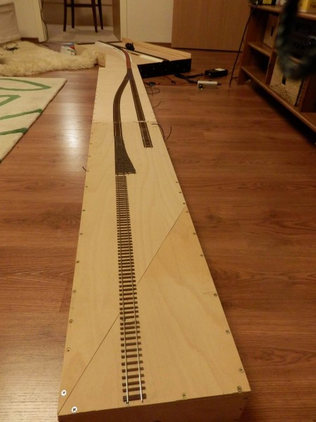

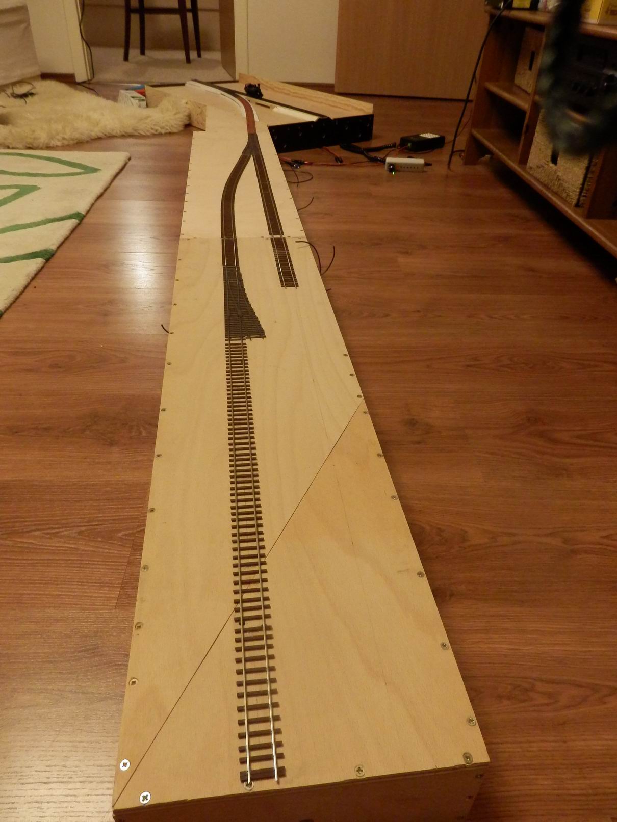

Trošku ti naruším domečkové vyprávění a podle slibu dodávám doplňující foto k mému pivovaru. Rozložil jsem to jen na zemi, protože jsem drátoval, ale je vidět současný stav. Vpravo bude vlastně jedna velká kulisa, sladovna, sklady ječmene, chmele atd. Mezi budovy bude odbočovat z vozové točny krátká kolej ke kotelně se skladem uhlí.

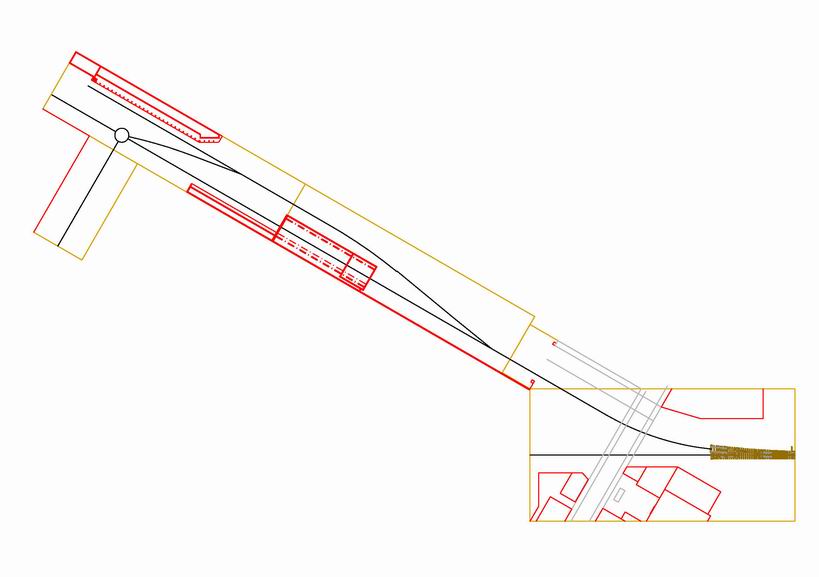

A ještě pro přehled plán. Trať lokálky prochází okrajem města, kde odbočuje vlečka pivovaru.
Jedním z požadavků bylo, aby to šlo zbalit do jediné bedny 100x50x50cm. Proto se vlastně jedná o dva moduly 100x50cm, z nichž jeden je podélně rozdělený a tvoří samotnou vlečku. Spojovací díl a díl s kusou kolejí ke kotelně jsou vytvořeny tak, aby se vešly dovnitř konstrukcí těchto modulů.

Lubomíre ani moje budova neodpovídá reálné předloze.Snažil jsem se docílit aspoň předloze dle výkresu LXXXVII/H.Musím přiznat,že v tom N-ku to je fakt jde ztěžka.Každá chyba jde vidět výraznějíc než u větších modelových velikostí.Dnes byla stavba doomítána,ale jdou vidět stále spojovací mezery na omítkách.
