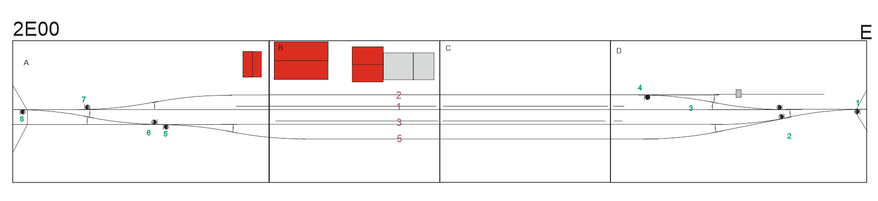

A tady verze Horního Slavkova, mírně zkráceného - díly 90 - 60 - 60 - 90 cm, tedy stejně jak mám doma Hukovice. Vlevo rozhraní 2k 2E00 - asi bych si k tomu udělal pak modul s těmi mosty a kolejí 3a rozumné délky. Pro doma bez. Takto má kolej č. 1 185 cm a koleje 3 a 5 165 cm, pokud se to zdá málo pak asi prodloužit ty dva vnitřní díly třeba na 70 cm a to už bude přesahovat to co já, rkwa... v klubu máme na místní dráhy, tam jsme si zvolili jako standard staniční koleje 180 cm, někdy i o pár cm méně a zatím to na všech setkáních stačilo. Výhybky jsou použity EW3, Tillig. A zapomněl jsem posunout zarážedlo na koleji 2a, je uprostřed koleje :D , je to rychle zplácané.
zapomněl jsem dodat je to na šířce 50 cm

Mcx píše:A tady verze Horního Slavkova, mírně zkráceného - díly 90 - 60 - 60 - 90 cm, tedy stejně jak mám doma Hukovice. Vlevo rozhraní 2k 2E00 - asi bych si k tomu udělal pak modul s těmi mosty a kolejí 3a rozumné délky. Pro doma bez. Takto má kolej č. 1 185 cm a koleje 3 a 5 165 cm, pokud se to zdá málo pak asi prodloužit ty dva vnitřní díly třeba na 70 cm a to už bude přesahovat to co já, rkwa... v klubu máme na místní dráhy, tam jsme si zvolili jako standard staniční koleje 180 cm, někdy i o pár cm méně a zatím to na všech setkáních stačilo. Výhybky jsou použity EW3, Tillig. A zapomněl jsem posunout zarážedlo na koleji 2a, je uprostřed koleje :D , je to rychle zplácané.
V čem je plánek kreslen? Jinak jsem chtěl dnes provést první nástřel a ejhle, on mě někdo, mile překvapen, předběhl :-). Když nad tím uvažuji tak bych možná využil stejně jako u Huklovic vyosení modulů pro ztvárnění cesty před nádražím. Působí to ně mě divně aby na modelu lidi vycházející ze staniční budovy vylezli "do prázdnoty".
Další změnu bych viděl v dvojkolejném přechodovém profilu jeho náhradou za speciální profil: kusou kolej 3a bych vedl v stoupání až za most aby vznikl výškový rozdíl mostů nad silnicí směrem na Loket. Z plánku vím, že to bylo naopak - kolej k Lokti klesala. Nicméně tímto kompromisem bych tento detail rád naznačil. Ovšem není to proti modulovým normám? Stoupání by bylo max 30 promile (jen nejextrémnější nástřel). Z důvodu domácího i provozního použití by pro každý účel musel vzniknout zvláštní modul s kusou kolejí 3a.
Teď hodně předbíhám, ale jen ze zvědavosti. Patrně kolej 3a sloužila k nakládce uranových rud. Nyní mě zajímá, v čem se tyto rudy přepravovaly? Bylo by určitě zajímavé provozovat Mn s vozy na uranovou rudu.

Zpátky k stanici Horní Slavkov - plánek je kreslen v Corelu. Proč jsem navrhl "dvojkolejný výjezd" 2E00, protože to dává možnost připojit i jiný modul se stejným rozhraním. V opačném případě to znamená, že na setkání vždy musím vzít další díl - jak dlouhý? sám se přepravovat nedá, musím k němu udělat kamaráda stejného rozměru a tak na setkání nepovezu bednu 90x50, a 60x50 (nebo 70x50, pokud si to prodloužíš), ale další bednu 60x50 nebo delší. A to si myslím, že již do některých aut bude problém dostat - myslím osobák, ne nějakou dodávku, protože neberou se jen bedny s moduly - k tomu, pulty, spax, ovládací pult, vozidla..... . A samozřejmě pro stejný objem musím mít doma skladovací prostor - takže dobrá rada - velmi dobře se rozmyslet. někdy méně znamená více !

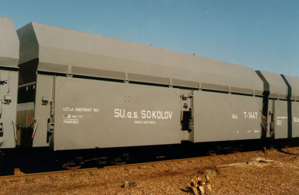

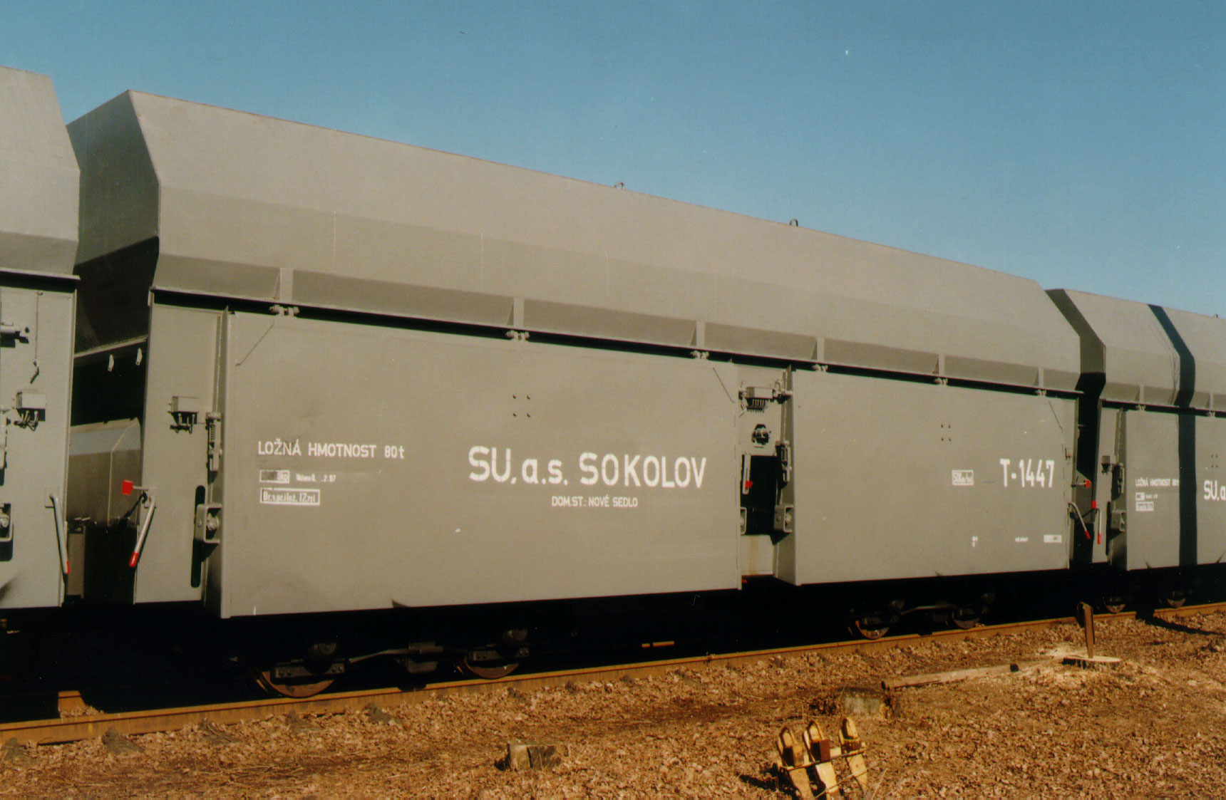

Vladimír_B píše:Krakule s megaWapkami
To jsou opravdu jak správně uvedeno Talboty (TA88), dle ÚN 28 1605 s nápravovým tlakem až 26 t, ložným prostorem až 88 krychlových metrů, tlaková brzda Knorr, spojené tuhou spojkou.
Mcx
Příspěvky: 2840
Re: Plzeňské moduly
Příspěvekod Vladimír_B » čtv 09 dub, 2020 6:45 pm
Talboty vyráběli ve Studénce v letech 1951-61 a tak to vypadá, že ve Stasisu jim dělali revize... A možná tam mohli dělat revize i na LH40...
A Talbot má oproti Wapce větší ložný prostor o 13m³...

Mcx píše:Zpátky k stanici Horní Slavkov - plánek je kreslen v Corelu. Proč jsem navrhl "dvojkolejný výjezd" 2E00, protože to dává možnost připojit i jiný modul se stejným rozhraním. V opačném případě to znamená, že na setkání vždy musím vzít další díl - jak dlouhý? sám se přepravovat nedá, musím k němu udělat kamaráda stejného rozměru a tak na setkání nepovezu bednu 90x50, a 60x50 (nebo 70x50, pokud si to prodloužíš), ale další bednu 60x50 nebo delší. A to si myslím, že již do některých aut bude problém dostat - myslím osobák, ne nějakou dodávku, protože neberou se jen bedny s moduly - k tomu, pulty, spax, ovládací pult, vozidla..... . A samozřejmě pro stejný objem musím mít doma skladovací prostor - takže dobrá rada - velmi dobře se rozmyslet. někdy méně znamená více !
To chápu a věřím ve vaše zkušenosti. Ale snad by šel rozdílná výška mostů naznačit třeba rozdílnou výškou postranic. Uvidím, co vymyslím.
Corel si budu muset stáhnout...jen toho času je málo :-)

Neznám místní poměry - fotky mostů....., ale podle výkresu stanice je od výhybky č. 8 po opěru mostu na trati 12 m - při spádu 2,5 promile, u koleje č. 3a není uvedeno, zda je zachován spád jak na celé stanici 2,5 promile, nebo je vodorovná, ale dle těchto údajů jsou rozdíly minimální a navíc je uvedeno podjezd 3 m šířky... poom takový malý mostek. Jsou fotky z místa jak to vlastně vypadalo či vypadá?
