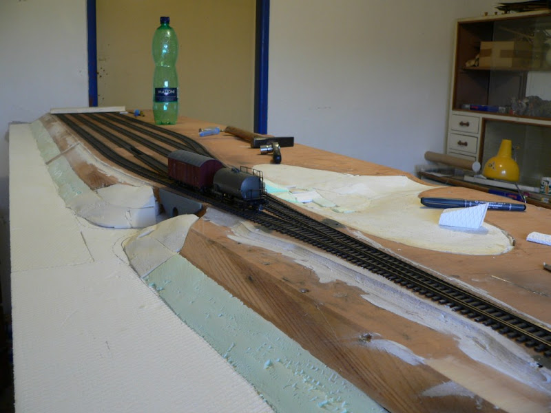

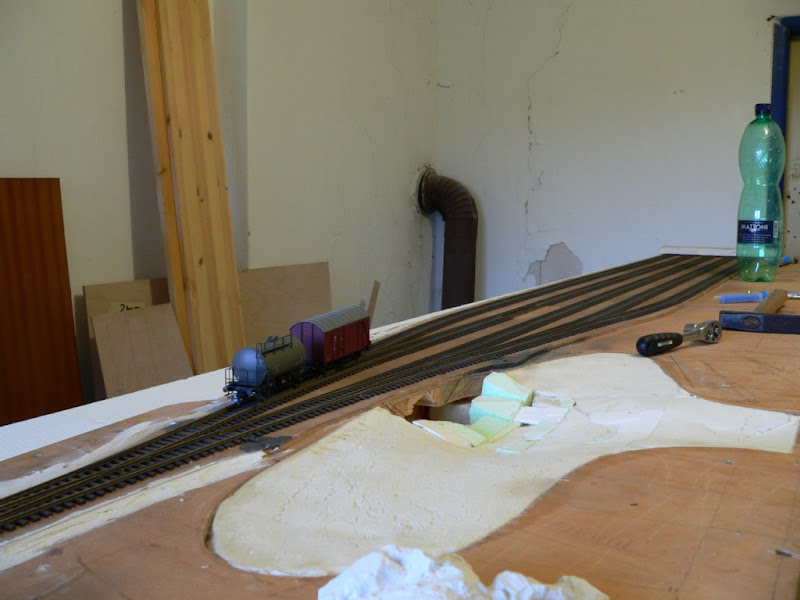

- polozil jsem vyhybky v depu a kolej k zauhlovani,
- dolepil jsem vetsinu chybejicich prazcu na rozhranich
- nastrikal jsem prazce AGAMOU F3M
- pomalu prechazim z doby drevene na dobu ledovou:), polozil jsem ze styroduru dno Ohre a vytvoril brehy.

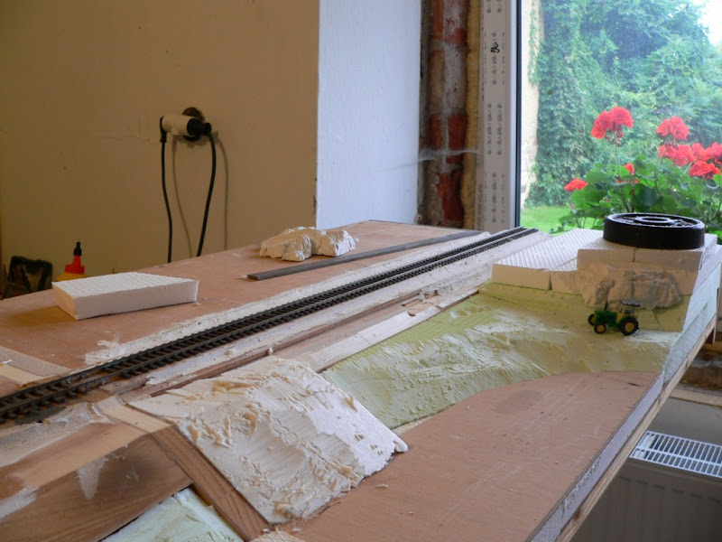

- z tenkeho styroduru jsem vytvoril propustek, zatim je striknuty zakladem, ale s vysledkem nejsem moc spokojeny. Na fotce to moc nevypada, ale pri pohledu z blizka struktura styroduru je takove porovita, moc to kamen nepripomina. Muzete sem hodit nekdo vase vytvory opernych zdi, portalu, propustku ze styroduru, abych zjistil co delam spatne? Propustek uz jsem jednou prebrousil a znovu vyryl diry a striknul zakladem, ale porad to neni ono. Mozna budu muset vyzkouset sadru.
Propustek umisten provizorne na sve misto. Na teto fotce jde videt ta porovitost styroduru, moc mi to kamen nepripomina...
Na prvnim modulu se reka odklani od trate, podel Ohre povede zpevnena cesta(je tam postaven traktor), ktera bude stoupat k trati a pres nechraneny prejezd povede dal.
Druhe zhlavi s depem.

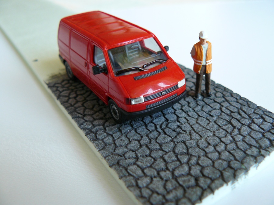

Strukturu jsem vytvořil propiskou s tenkým hrotem, barveno je aktrylama, kontrast barev je dotažen olejovkou.
Jedná se skutečně jen o pokus, vzhled mě velice mile překvapil. Navíc technologie je laciná a jednoduchá.
Co vy na to :?:
Marwi :arrow: zkus poladit velikost a tvar kamenů, podstatné je taky aby spáry které mají být rovnoběžné a kolmé skutečně geometrii dodržovaly.
Kontrast barvy spár a kamenů všechny nebřesnosti ještě zvýrazní.

Cesta vypada dobre, mozna by si mohl jeste trosicku zesvetlit barvy, prijde mi to takove tmave. Ale tvar kamenu moc pekny. Cemu se ten material podoba XPS nebo deskam Kapa?
Mas pravdu, tu horni rimsu jsem dost odbyl, tam by mely byt spary rovnobezne a kolme.

mnitko ty kameny na cestě jsou moc velké,nechtěl bych to dláždit

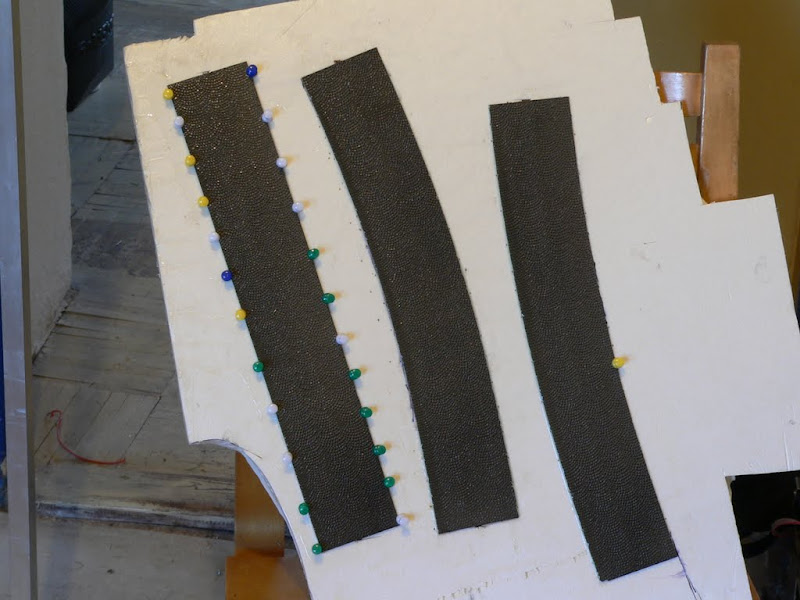

Opet mala aktualizace:
Povedlo se mi ohnout styrodurovou dlazdenou silnici
Tyto tri kousky silnice pouziju jako master pro vyrobu odlitku ze sadry.
Vyzkousel jsem si na malem kousicku styrodurove silnice, zda pujde lukoprenova forma sloupnout z porezniho styroduru. Radek Mende tady popisoval docela slozity postup, jak uzavrit povrch styroduru, aby bylo mozne sloupnout formu. Ja jsem zkusil koupit separator od Lukoprenu http://udos.eshop-zdarma.cz/index.php?s=prduct&id=41 a styrodur potrel roztokem, nechal uschnout, zalil kaucukem a po 8 hodinach sla forma sundat z mastru jako po masle.
