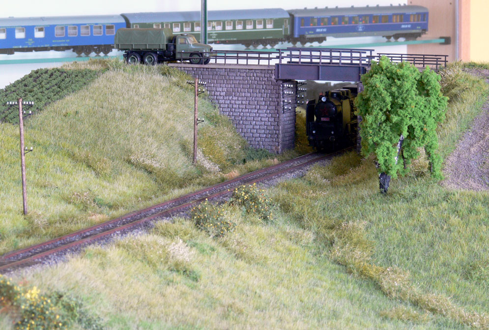

Dnes postaveny telefonní sloupy, na rozdíl od telefonního vedení na zastávce Hradec u Jeseníku, kde jde okolo mostu vrchem přes polní cestu, zde byla použita rovněž hojná varianta - konzoly jsou přímo na pilířích mostu a telefonní vedení jde pod mostem. A ještě zbývá strom a pár detailů - třeba ani po 10 letech není dokončen most :roll:
Taky jsme dnes lehce flokoval, ale bylo to poslední, to není na fotkách zachyceno.

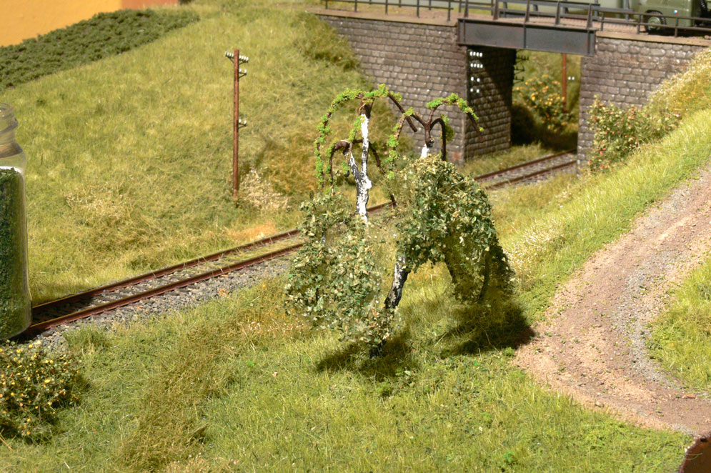

Tak jsem oškubal strom od molitanu a na původní kostru stromu motal fiber NOCH + bezbarvý lak a listí Polák. Strom se nedal vykuchat bez zničení krajiny a tak je nutno ho upravit na místě - jde to špatně, protože není možné strom naklonit. Výsledek prvních úprav na fotkách. Po zaschnutí bude pokračování. Po kolejích jsou ještě nepovysávané floky.

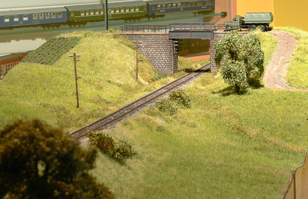

A ještě jednou strom po první úpravě (bude třeba upravit další detaily - někde přidat fiber, dosypat listí...) tentokrát již s částečně povysávanými floky okolo trati a na svahu - kde jsem dnes flokoval. Ale myslím si, že proti molitanovému stromu o něco výše je to pokrok.

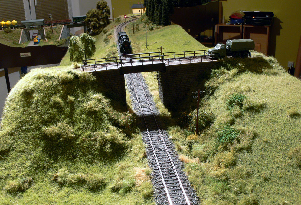

Dnes jsem pořídil jedno foto za denního světla, už se sice stmívalo, ale je to pro porovnání. Už je vše povysávané, zajímavosti je, že u kraje modulu s mostem (směrem od Moravy) byla lehce sypána jemná hlína pro trochu potlačení zelené, zastříknuto Sportakrylem a do toho bylo flokováno - tedy do Sportakrylu v tom ředění cca 1:1 s vodou. Není v tom problém, drží to dobře :D

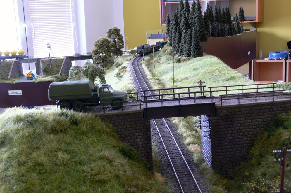

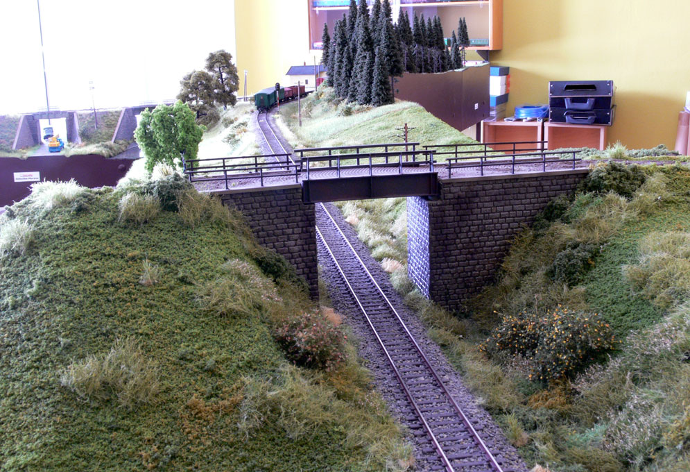

Takže na přání foto z opačné strany mostu.
Původní stav:
a stav před finální úpravou stromu a vysáváním přebytečných floků posledního flokování
