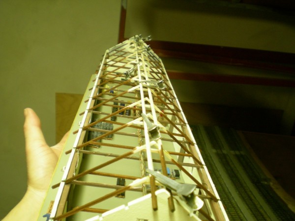

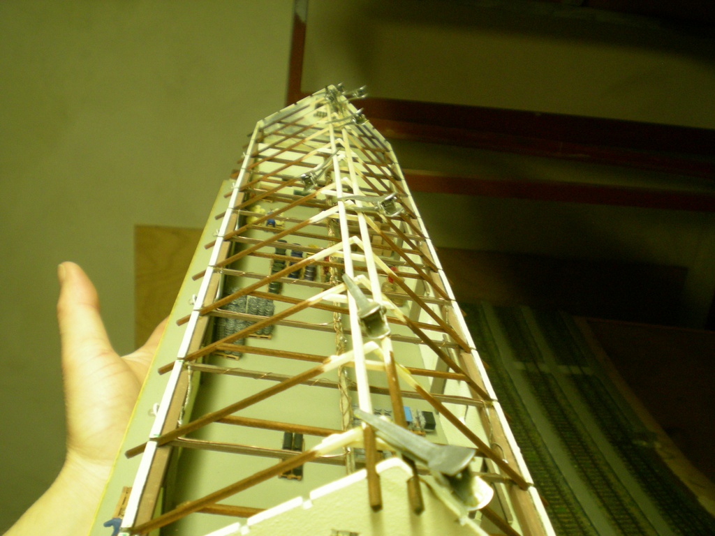

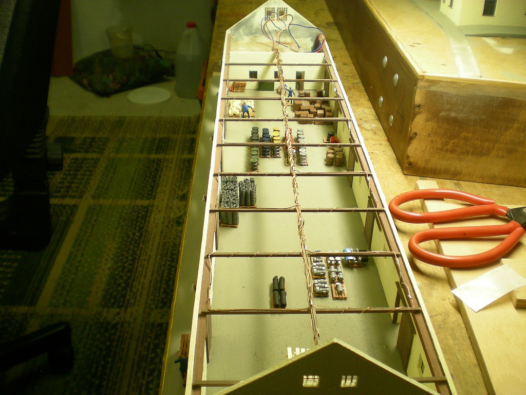

Ahoj kolegove. Jak jsem psal dlouho se tu nic nedelo tak posledni moznost podivat se takhle do skladiste nez tesari a pokryvaci strechu zakryji.

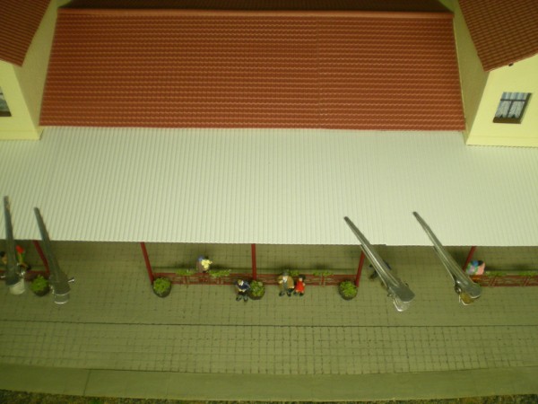

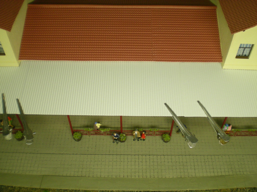

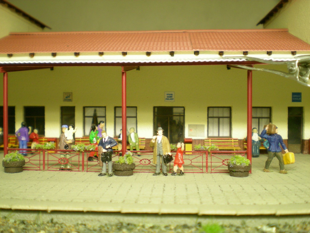

Ahoj, zas resim dilema. Konecne doslo na zastreseni nastupiste u budovy v Raholci. Premyslam jestli ma smysl resit natirani ze spodu. Kdyz strechu natru, tak budu spokojen ale jak ji prilepit? Prez barvu se me to moc nechce (kdysi se me cosi odlepilo a tak si to pamatuju) a nejak cistit ty mista kde jsou traverzy to si nedovedu predstavit. Dalsi vec je, jak resit spoje aby to nebylo moc videt. Material je ewergeen vlnity. No jeste postup na skladisti. Tesari uz zacali makat na vazbe.

To nástupiště je jak živý! Evergreen lepím Extrathinem od Tamiye, ten asi nemáš, tak zkuš vteřiňák. Záleží taky čím to hodláš natřít.

Ahoj no natirat to budu syntetikou od revellu. K tomu lepidlu. Jestli je to hoooodne ridke ve sklenene lahvince s tenunkym steteckem tak to mam. Tim jsem lepil tu konstrukci z ewergreenu. Jen mam obavu jak jsem psal ze kdyz to nalepim barvu na barvu tak to nemusi poradne drzat a nerad bych to pak nejak placal. Ono ze spoda neni vubec videt takze je to spis o mem pocitu nez nutnosti to natirat.

No, vyzkoušej, to čím jsi to lepil je rozpouštědlové lepidlo, ale ne všechny fungují "přes barvu", ta Tymiya ano a třeba Contacta od Revelu už moc ne. Normálně to celé natři, připasuj a v místě lepení jen naruš tu barvu a bude to držet i tak.
Syntetika na plastu drží dobře, je matná, takže i disperzí by to drželo, pokud by jsi to cíleně nechtěl urvat :-) To podélné íčko, když zhora na něj naneseš a pak do toho vložíš střechu a stejným způsobem zafixuješ a otočené necháš vyzrát, tak to bude OK. Zaleze to do těch vlnek a po zaschnutí to je transparentní.

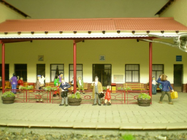

Podle té fotky to ze spodu fakt není vidět, takže bych to asi riskl natřít jen ten kousek, co přesahuje před traverzu. Ale to se mi to na dálku a ještě o cizím dobře kecá :wink:
Jinak super precizní prácička. Na oba kousky radost pohledět. Těším se, že to někdy uvidím naživo.

Ahoj, no ja rozhodne Raholec dratovat neplanuju. Nemam na to ani finance a nemam o to ani zajem kdo se ma jeste otravovat s dratama kdyz cistis koleje. Radej poradte jak mam zamaskovat to spojovani tech ewgreenovych desek co mam nad prvnim nastupistem. Premyslal jsem ze po nalepeni to "zakydam" surfacerem a decentne vysmirkuju. Pak spoje pretru.

cipisekmp píše: Premyslal jsem ze po nalepeni to "zakydam" surfacerem a decentne vysmirkuju. Pak spoje pretru.
Cipisekmp.
Když to víš,tak proč se ptáš? :wink: Nejdříve,ale vyzkoušej procedůru někde vedle,aby jsi náhodou nepoškodil překrásnou stavbu staniční budovy.Velmi parádní,perfektní cipísku i to skladiště.
