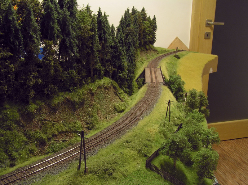

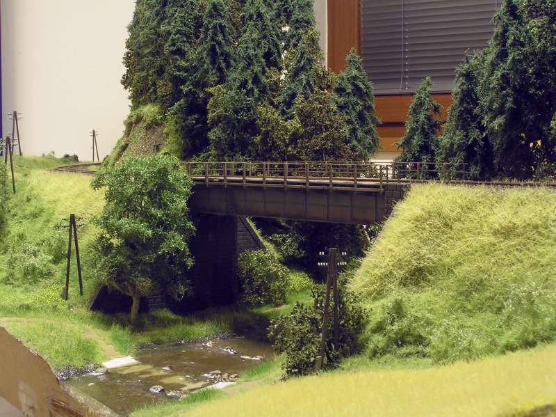

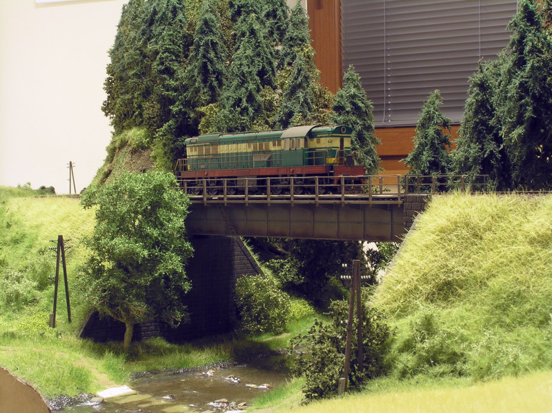

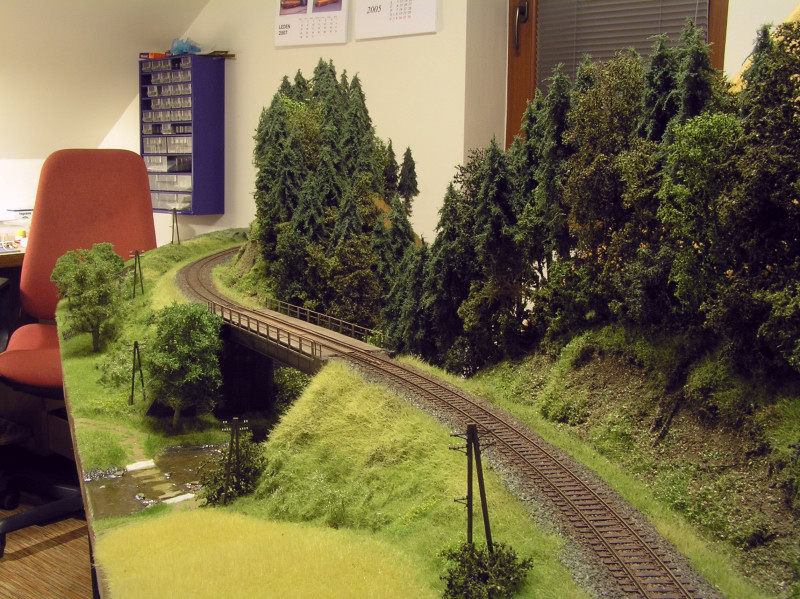

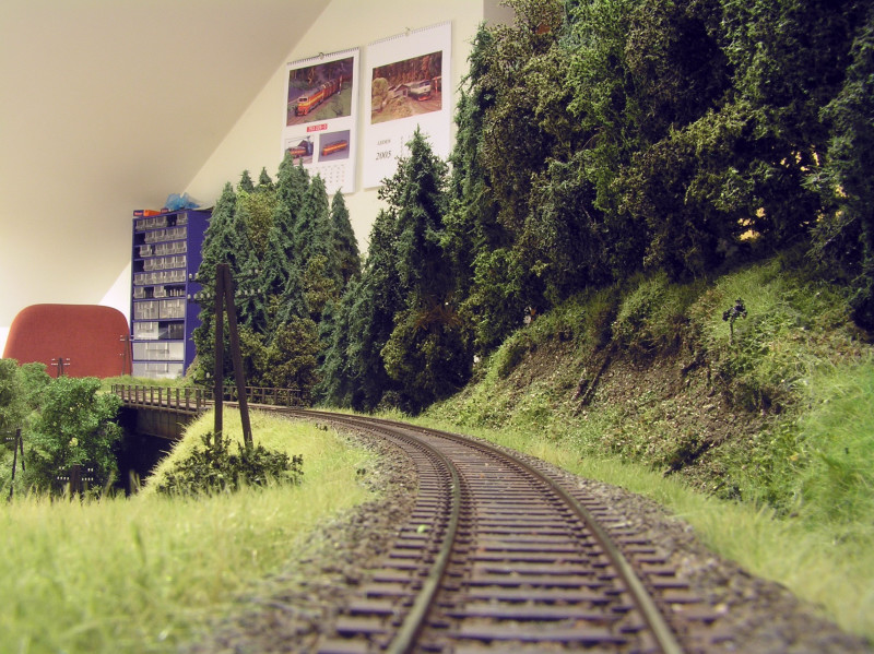

nechci zakládat nové téma, tak využiji toto.
Je to moje první plnohodnotná práce s modulem a nová zkušenost. Musím dát všem za pravdu (hlavně asi Mcx), že výhoda snadného přístupu modulu oproti kolejišti je nesporná. Hlavně když u toho nemusím lést po čtyřek nebo se naklánět pod stropem.
Vyzkoušel jsem si i vodu a nové smrky pro mne zatím asi nejhezčí. Bohužel světelné podmínky jsou takové, jaké jsou. Nafotím to lépe na výstavě, která začne zanedlouho a musím to mít do té doby hotové.

a ještě pár fotek

Ahoj Tome, paráda, jak živé. Myslím si, že u modulů platí, že kdo má zkušenosti z "deskového" kolejiště dostane na modulech "křídla". Budou tvé moduly propojitelné s našimi FREMO?

Připojitelné by to být mělo, na krajích je to placaté čelo (na výšku to je asi 105 mm či jak to je) a oblouk jsem se snažil dodržet 1000mm.
No křídla. Ty jsem měl spíš svázaný právě tím normovaným čelem, ale je to dvojmodul v esíčku a tak jsem se trošku vyřádil :D

moduly jsou nadhere a ten zpatinovany cmelak no radost pohledet.
Uz se tesim, az na modulech vyfotis krasina s baikama :) .

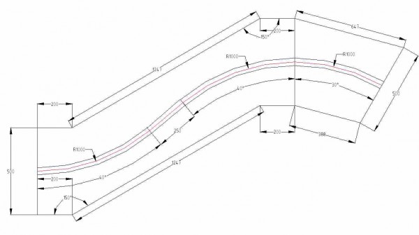

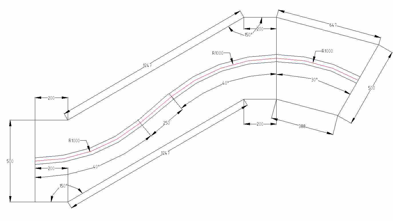

Jen se chci zeptat zda je to S-ko symetrické, aby šlo v případě potřeby v layoutu otočit. Je dělané pro pohled z jedné strany a to u modulů může být občas problém. Když si toho tvůrce layoutu nevšimne, tak ho může navrhnout "jihem" ke zdi a to by byla škoda.

Ferdo, na to stačí informace k výkresu modulu, aby tvůrce moduliště věděl jak naplánovat.

Ferda: To S-ko je takové přetočené. Viz příloha. Je to pro potřeby layoutu do divadla, aby se nám to tam všechno vešlo. Tak jsem si taky nějaký modul vzal, ale vzal jsem si rovnou cestavu více dílů, abych se na tom mohl trochu vyřádit.
Zjistil jsem ale jeden problém a to ten, že až skončí výstava, tak to nemám jak uskladnit. Snad do garáže, na půdu se už nic jiného nevejde :D . No a aby to moc netrpělo, tak musím udělat ještě jednou to samé, abych to jen připlácnul k sobě a omotal folií. Je škoda, kdyby se na to prášilo. Přeci jen 3 týdny urputné práce zahodit nechci. Už jsem nad tím přemýšlel, že by ty moduly mohli být pak mezi sebou prohoditelné. V této sestavě je na krajích rozhraní FREMO (nařídili mi to), ale mezi moduly je něco do jsem si vymyslel a jak to prostě vyšlo. No a to bych nebyl já, aby i ten další dvojmodul nebyl aspoň trošku kopcovitej.
Zatím mne teda moc nenapadlo, že by ten modul měl jít do jiné sestavy než do té, co potřebujeme na výstavě, ale pravda. Snažil jsem se dodržet nějaká doporučení dle Ostrama (min. pol. oblouku, teleg. sloupy atd)

Na začátku má modelář představu do jakého celku krajiny lze modul použít, ale pokud mají moduly shodný charakter - terénní, lze ho použít kamkoliv. Technicky obecně, pokud na konci je rozhraní F, jak píšeš - tedy rovina, tak kdekoliv. Ale jako tvůrce moduliště se vždy snažím moduly "jednoho" tvůrce dávat k sobě, protože tak to vždy nejlépe ladí oku.
Jinak k skladování a nejen to - shodný problém přeprava. Vždy se snažíme mít dvojice, které jdou složit k sobě.
Pokud se modul sestává s více dílů je naprosto jasné, že rozhraní mezi díly je atyp - proto se dělá modul z více dílů. Tam používáme na rozhraní aspoň shodně rozmístěné (pokud to lze) díry spojovací - pro čela na přepravu+skladování, jinak musí individuální, což při více modulech působí trochu logistický problém :D .

Pak je nasnadě udělat den druhý jako zrdcadlo toho prvního, jen s kopcem na opačné straně a je po problému. Při skladování k sobě padnou jak taťka s mamkou a v layoutu se použijí obě varianty.
Ten, kdo ti nařídil FREMO rozhraní měl rozum. Bylo by škoda stavět to jen pro jedno použití. Jen pro upřesnění, to něco, co jsi si vymyslel je rozhraní mezi segmenty jednoho modulu. Celek od FREMO čela po FREMO čelo je pak jeden modul.

Asi jsem to blbě popsal.
to, co ja na tom plánku je i celá sestava na fotkách. Je to tedy S-ko + jeden 30°modul. Celá tato sestava má na každém konci rozhraní F. OVšem mezi těmito moduly je rozhraní, které mi poradila přímočarka :D Styk modulů je přesně v místě třetí fotky dole u tel. sloupu jak končí zahrádka. Je tam trochu odlesk od vrutu místo pražce (to jsem udělal blbě, ale ještě zamaskuji)
celé to rozeberu na jedno esíčko a jeden kousek k sobě. Jelikož to nemám kam dát, tak udělám přesně to samé zrcadlově obráceně s tím, že i ten přechod mezi esíčkem a tím kouskem budu mít stejné rozhraní, jako mám mezi touto dvojicí. Mám tam ale trochu oříšek v reliéfu terénu, ale to je už detail. Protože tohle co vidíte je i se špičkou stromů celkem na výšku asi 65 cm od základny na straně kopce a na druhé v místě řeky asi 3 cm. A aby mi to nezabralo půlku garáže, tak to musím udělat nějak aby to do sebe zapadlo.
To je ale hudba daleké budoucnosti. Po výstavě bude pouze rám ze železa (toto je taky na železu) a díky tomu to aspoň zakryji folií a švihnu do garáže.
