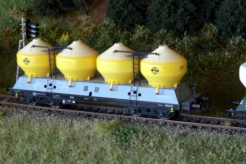

Má připomínka byla k leptům žebříků na plošiny - trubkama je tam veden vzduch a ruční brzda včetně zábradlí plošiny. Doplnit detaily to ano. Ale například držáky UIC tam nevidím a... ty bych nikdy z leptu neskládal. Lept není univerzální materiál - má svá omezení.
No, můj doplněk je ještě staršího data :D a Zerba originál byla těmito díly originálně vybavena, doplňkem byl pouze lept s táhly, oky....

Ještě bych doplnil, aby nevznikla mýlka - doplněk byl kupován samostatně - k vozům dodáván jen černěný lept. Doplňuji ještě fotku Raj - Zerba, má odebranou popisovou ceduli, jinak na modelu jsou originální věci bez doplňujících leptů. Co na tom modelu bije do očí jsou přestavovače a ta placka na která jsou umístěny - to by asi stálo za změnu.

Mcx píše:Má připomínka byla k leptům žebříků na plošiny - trubkama je tam veden vzduch a ruční brzda včetně zábradlí plošiny. Doplnit detaily to ano. Ale například držáky UIC tam nevidím a... ty bych nikdy z leptu neskládal. Lept není univerzální materiál - má svá omezení.
To jsem pochopil, že myslíš ta bílá "křidélka" nahoře na tvém obrázku. Nic takového si ale nepamatuji. Já měl jen ten černěný lept.
Plastové žebříky, samozřejmě, vypadají přirozeněji.
Držáky UIC jsem myslel jako doplněk třeba z nožičky (hranaté) od LEDky. Na některé vozy (třeba bramosácké kotle) je vyrábím ze stupaček(Bramos) pro posunovače. Jsou sice silnější, ale z půl metru si toho nikdo nevšimne.
No, a přestavovače buď z leptu nebo stylově bramosácké z nového provedení.

Asi by ta Bramosácká hrazdička s přestavovačema stačila - sice jsou trochu moc malé, ale uspořádání je standardní a bohužel nic lepšího není, leptané zase mají jiné necnosti - většinou bývají příliš velké - hodí se např. na staré chladící vozy, kde byly desky přestavovačů větší.

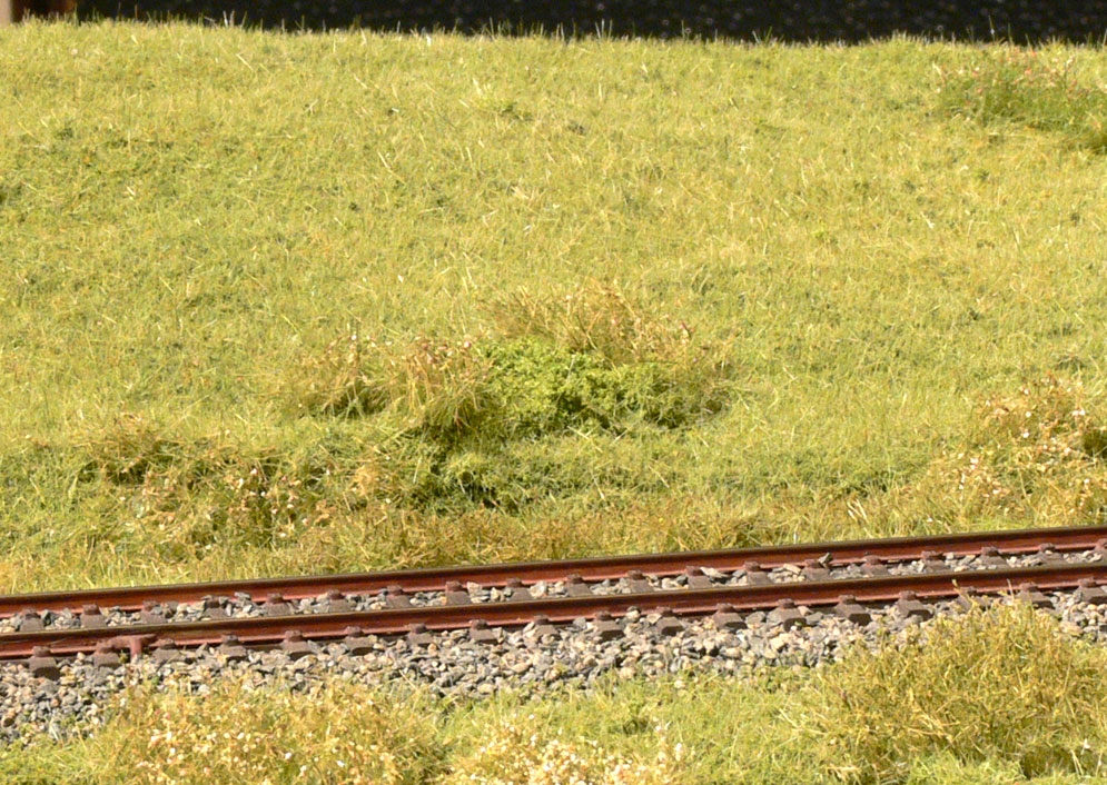

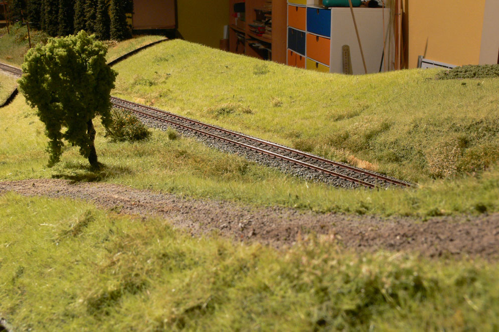

Ale abych se vrátil k modulům. 10 let starý modul OstraMo sypaný molitanem, před pár lety doplněný foliáží okolo trati - vzrostlejšími bylinami, mám doma na flokování. Molitan zůstal na místě a první vrstva floků je taková směs povysávaných zbytků z předchozích flokování. Natíraný je molitan štětcem o trochu hustším Duvilaxem, než ředěným 1:1 vodou. Uvidím podle prvního výsledku jak budu pokračovat, ale není to první flok přes molitan, který dělám. Ovšem ono je to vždy tak trochu poprvé - pokaždé se použije trochu jiná kombinace floků. Ovšem to je ta bohatost přírody.
Floky jsou opět Polák. Flokována je zatím část.
a detail, zatím jsou floky všude i na kolejnicích :D

Vypadá to dobře, čekal jsem nějaké drásání molitanu, a toto je celkem elegantní :-).

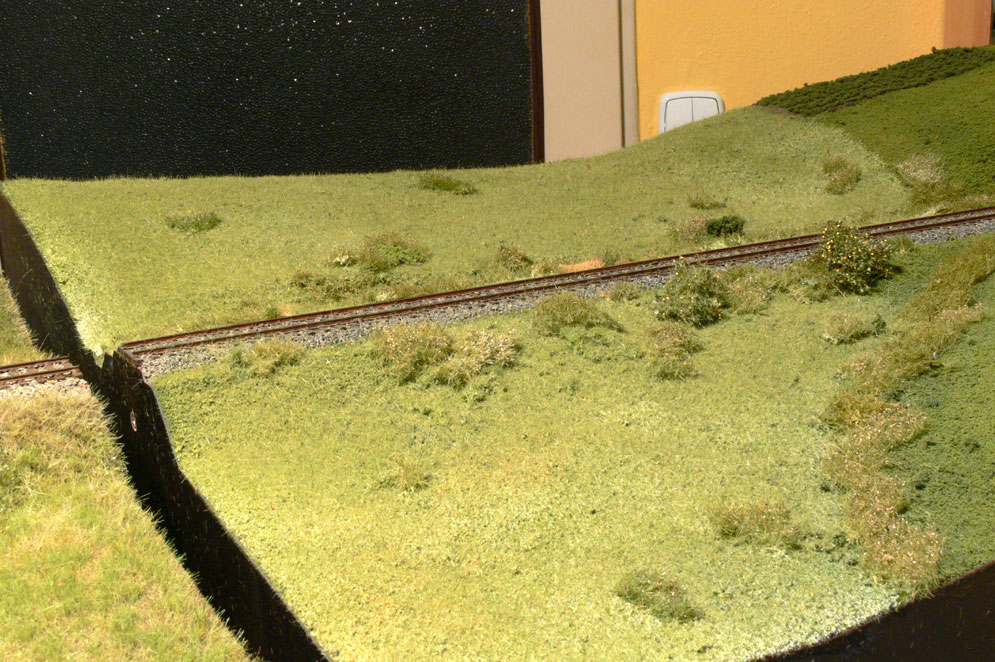

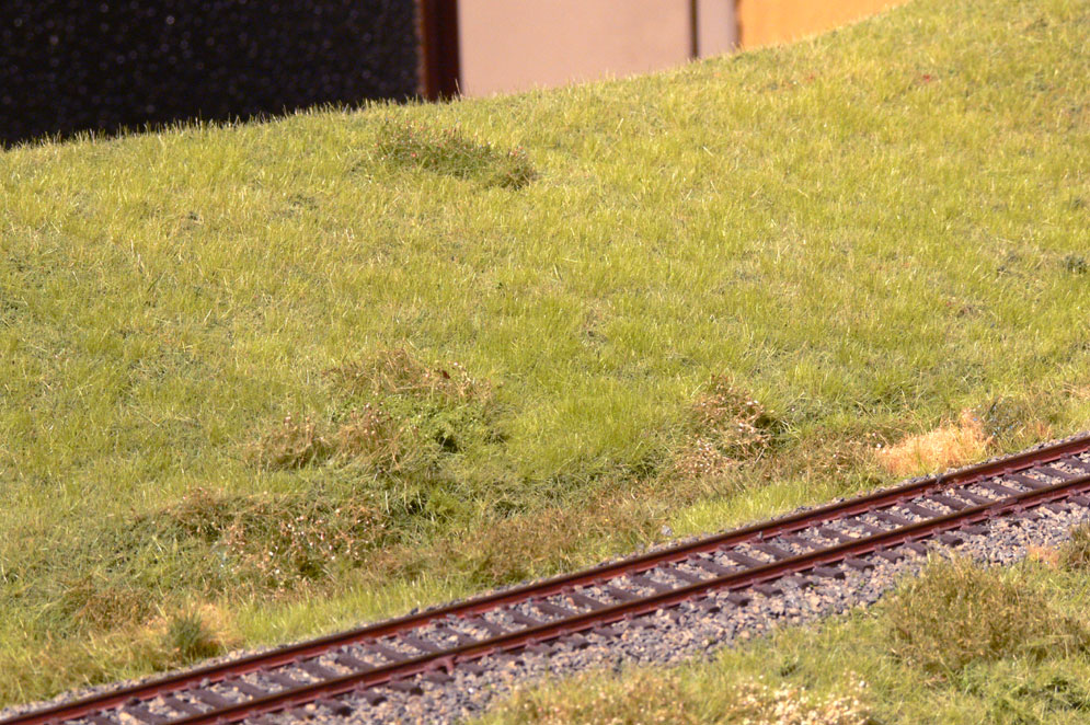

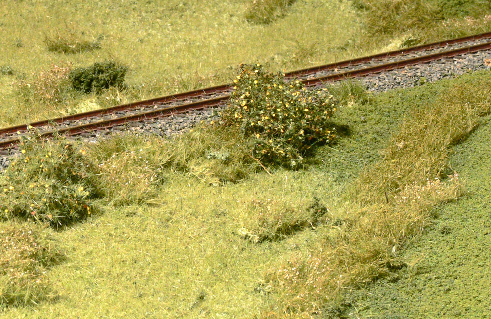

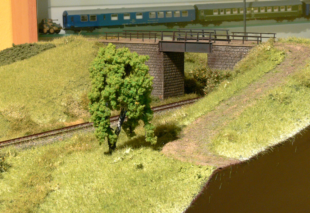

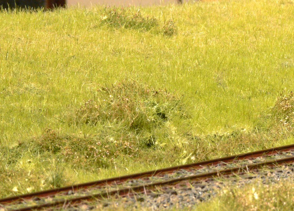

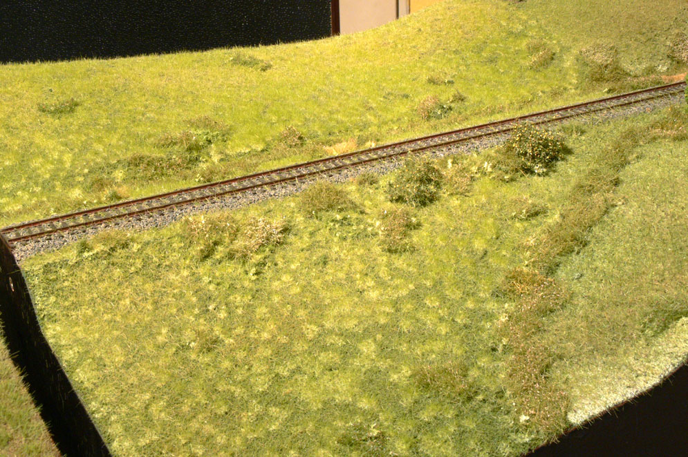

Dnes jsem povysával volné floky - vzhled zatím nic moc :roll: , ale to tak většinou u první vrstvy je. Dodělal jsem zbytek stejnou technologií a na včerejší první vrstvu jsem kapal již řidší Duvilax LS50 na dřevo (ředěný o něco více než 1:1 - neměřím, odhaduji :) ) Do toho jsem flokoval žlutozelenou 4,5 mm a na sušší místa trochu slámy 4,5 mm. Zatím to vypadá jak po neštovicích a zítra to opět bude jen o malé procento lepší, no a stejně půjdou další a další floky, vždy s vysávací mezihrou.
Včerejší výsledek, floky jsou tam dost na divoko
dnešní dokončení základu - první vrstvy
detail na dnešní druhou vrstvu, již je vidět, že výška floků stoupá a už jsou i trochu urovnanější i přesto, že část je mimo lepidlo - ty budou povysávané
flokováno do nakapaného Duvilaxu - trochu to vypadá jak neštovice, vpravo na dolním okraji i hustší Duvilax první vrstvy stéká na dolní okraj svahu - svahy je lépe naklánět (u modulů žádný problém, pokud se neflokují protilehlé - což bylo tentokrát)

Mňo, prokouklo to hezky, když se dívám na výchozí foto, tak mi to připomínalo mechoviště či rašeliniště. Na tuhle zábavu se docela těším :-).

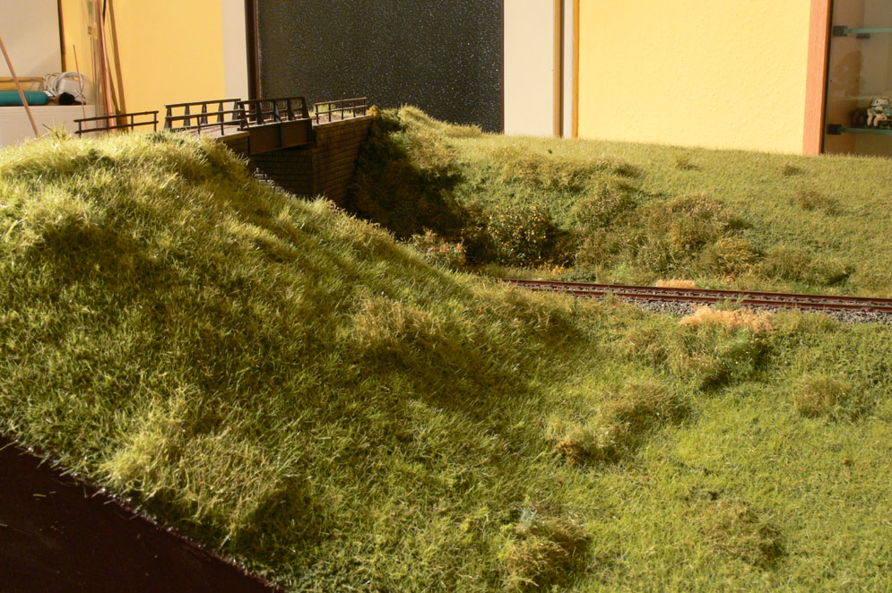

Příspěvekod Mcx » stř 21 led, 2015 8:13 pm

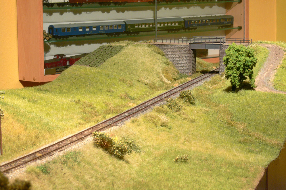

A další den jen povysávání včerejší práce a na pár dní přestávka. Dnes je něco flokováno 3x, něco 2x a jeden roh pouze jednou. Molitanový strom taky bude předělán. Jinak takto to vypadá po spojení s Moravou:
za kolejemi je to zatím floknuté jen jednou
přechod mezi moduly je spíše poznatelný na kolejnicích
