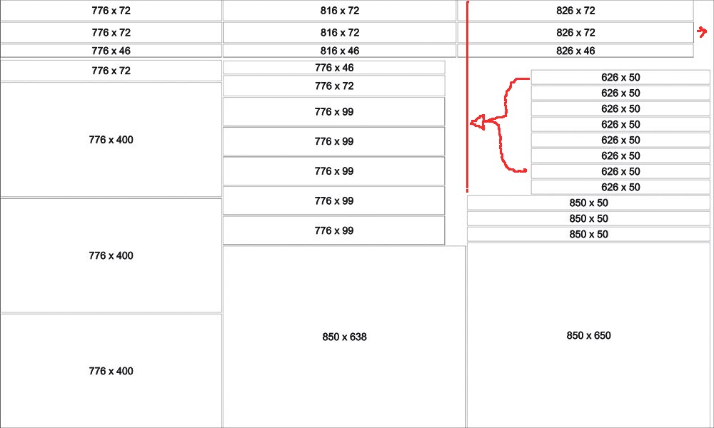

Tak nějaký pokrok v přípravě dalších modulů, na následujících odkazcích je vidět, jak vychází díly na dvě plotny 2500 x 1500 mm, jedna plotna je čistě na formátování, druhá na pálení. Je ale možné, že budu ještě drobně přesouvat, Martin s Tomášem budou upřesňovat ty své dva smyčkové moduly, od Tomáše (karosa) potřebuji upřesnit jaké bude chtít k těm dvěma rovným krajinným modulům normočela, zatím jsou namalovány 2x PP a 2x NZ.

V dalším kroku kouknu na ty držáky a pomalu začínám sumarizovat co by mělo být na našich stránkách: základní informace o nás, kontakty na jednotlivé členy (chráněno heslem), důležité výrobní kontakty (formátování, pálení, krajinný materiál atd.), seznam modulů včetně popisu a základních foto, popis normy kterou se budeme řídit, člányk o doposud pořádaných akcích, nějaká fotoochutnávka ...

Jediná poznámka "formátování".Vždy se zachovávají při nářezácích přímé limie,aby se omylem neřízlo něco špatně.Když se to určitě zde stane (horní pravá část),tak vše lze ještě při formátování opravit.Horší bude jestli nastaví pravítko na 816 a tímto řezem znehodnotí díly 850.

Příspěvekod milan ferdián » čtv 14 črc, 2011 6:41 am
Horní díly napravo posunout přesně za a na červenou linii - 826*72/826*72/826*46
Následující díly posunout přesně k a na červenou linii - 626*50 (8ks)
Co se mi nezdá ja ta velikost plotny překližky.
A ještě drobná poznámka.Při formátování bych plotnu otočil o 180°.První řez je vždy ořez ,první pásy se řežou od nejširší až po nejkratší.Potom se porcuje a zkracuje.

Příspěvekod airwar » čtv 14 črc, 2011 11:36 am
milan ferdián píše:Horní díly napravo posunout přesně za a na červenou linii - 826*72/826*72/826*46
Díky za info o řezání, mám to naskládané tak aby to vlezlo, drobné profesní nuance bohužel neznám a tudíž jsem je neřešil, možná něco ještě nějak přeskládám, aby v jednotlivých pruzích byly vždy stejné šířky (tam kde to půjde). Případně popíše kde provádět první základní řezy, ze kterých se pak bude odkrajovat.. Také mohu něco tenkého nechat na okraj a pokud to nevájde vezme se to z druhé desky.
