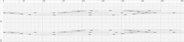

Hlavní bod co se nám tu zvrhnul - Zkrácení velikosti zhlaví. Kdybych se rovnou pouštěl do něčeho velkého (Zrovna jsem při příležitosti cesty za příbuznými navštívil Slovenksou Kremnici a přišlo mi to jako moc pěkný námět, 5ti kolejná stanice v oblouku ve městě s všelijakou potřebou pro náklad i pracovní sílu(nachází se tam mincovna, dnes již na Eura)), tak bych určitě přemýšlel o kratších/ostřejších výhybkách. Zrovna u toho Čachnova to ale opravdu "tolik" neudělá. Jelikož na pravém zhlaví je jen jedna výhybka č.1 zkrácení by bylo zhruba jen rozdíl mezi EW3 a 74902 Weinert.

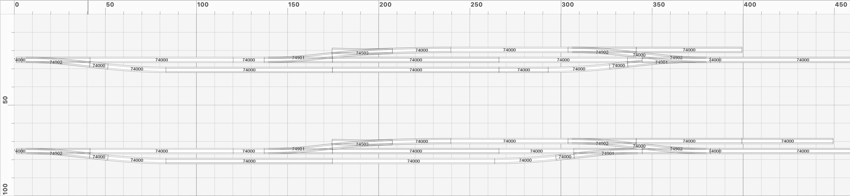

Druhé zhlaví už by se zkrátilo o těch dříve naznačených 25cm
U těchto testů jsem neřešil narovnání za srdcovkou ani krácení mezi po sobě jdoucími výhybkami, jde čistě jen o zkoušku. Dejme tomu že pečlivou prací s EW3 by jsme tam našli asi i 40cm. Teď by šlo ještě o to, kam je věnovat, protože jsou vlastně dvě možnosti.. Jedna zachovat celkovou délku stanice cca 4m od výhybky k výhybce a prodloužit tím dopravní koleje, nebo zachovat délku dopravních kolejí a díky tomu na 4m prostoru nacpat i delší kusou kolej vedoucí od manipulační (v dnešní době co jsem pochopil k nakládce dřeva).

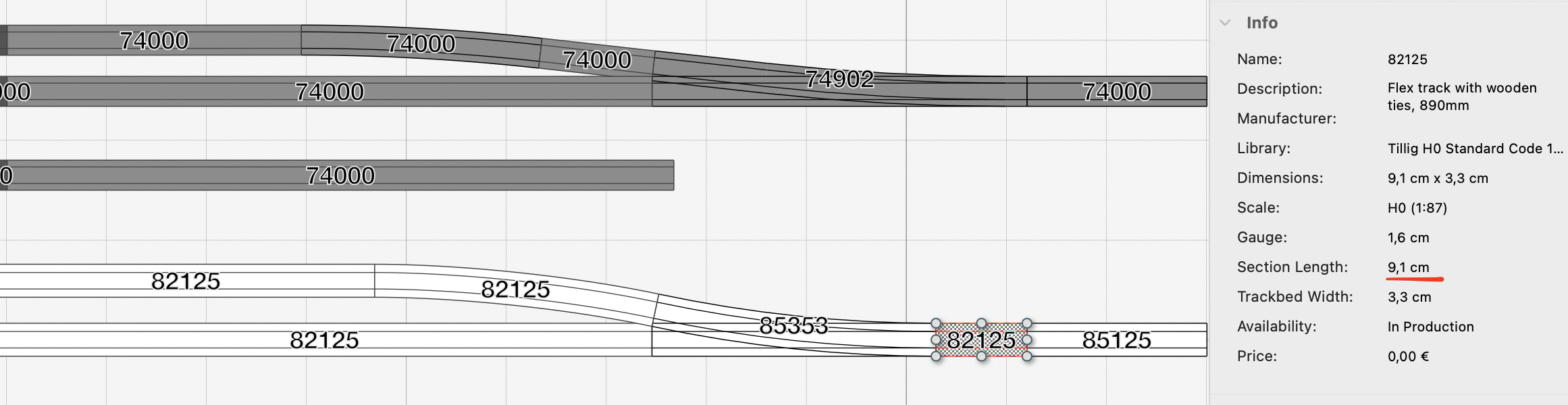

Tak jsem zatím přešel k detailnějšímu a přesnějšímu měření (zatím bez zohlednění vlečky fy. Thurn Taxis)
Vycházím z vzdáleností v plánu z roku 1945, výhybky na průběžné koleji jsou položeny ve vzdálenosti přesně podle plánu. Podle předchozích informací zde v tématu a osové vzdálenosti 30mm v 1:160 jsem tedy usoudil že jde o 4,8m, takže 55.1mm. Bylo tedy potřeba mezi výhybky přidat drobný přímý úsek 35mm. Tato úprava mi dovoluje použít symetrickou 74503 (8,6° r4360) aniž by bylo potřeba flexibilní varianty, protože za ní pokračuje oblouk 2° r9200. Ten se tím pádem zarovná přesně s manipulační kolejí. Bude sotva vidět, ale to je i ve skutečnosti.
Na spodní části pak varinata 2011
Jak je vidět, došlo ke zkrácení staničních kolejí na 203m z původních 239m náhradou trojcestné výhybky za dvě jednoduché.
Někde mezi roky 1945 a 2003 došlo k prodloužení kusé koleje o cca 43m

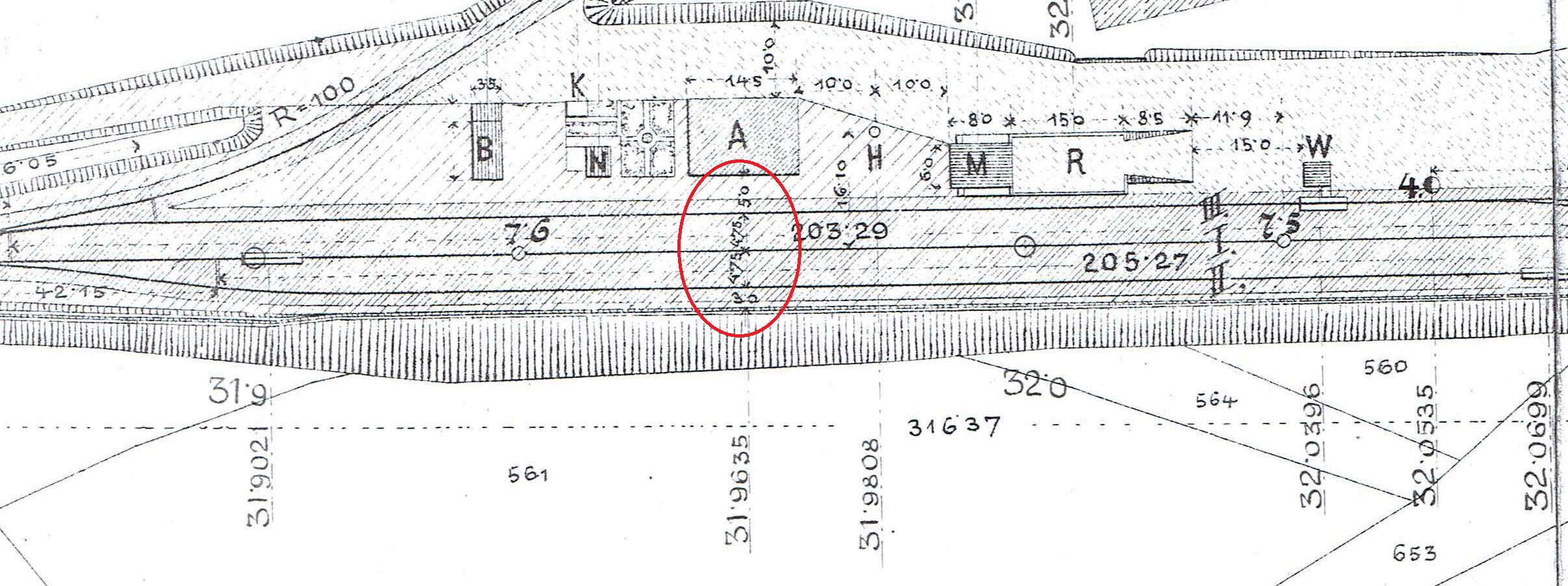

Abe Simpson píše:Podle předchozích informací zde v tématu a osové vzdálenosti 30mm v 1:160 jsem tedy usoudil že jde o 4,8m, takže 55.1mm.
S největší pravděpodobností byla osová vzdálenost 4,75m. To byla běžná osová vzdálenost kolejí ve stanicích u lokálek stavěných dle rakouských normálií (což podle budov ve stanici Čachnov je). Někde se ještě vyskytovala vzdálenost 4,5m.
Viz výřez z plánku z jiné naší lokálky podle rakouských normálií (přímo Čachnov bohužel nemám).

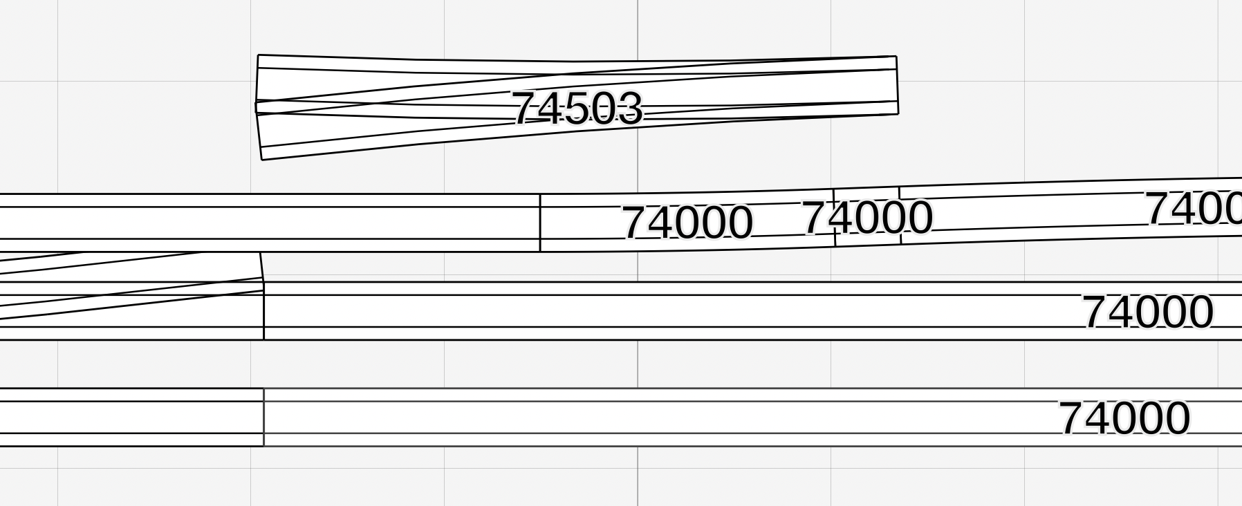

Psal jsem už minule, že mezi symetrickou a jednoduchou musíš vložit kousek obloukové koleje a to z důvodu dodržení osovosti kolejí ve stanici.
Není nutné, stačí použít kat. číslo 74506, což je symetrická Y ve flexi provedení a z ní lze vytvořit potřebnou výhybku. Předpokládám, že v originále je (2°+4°).

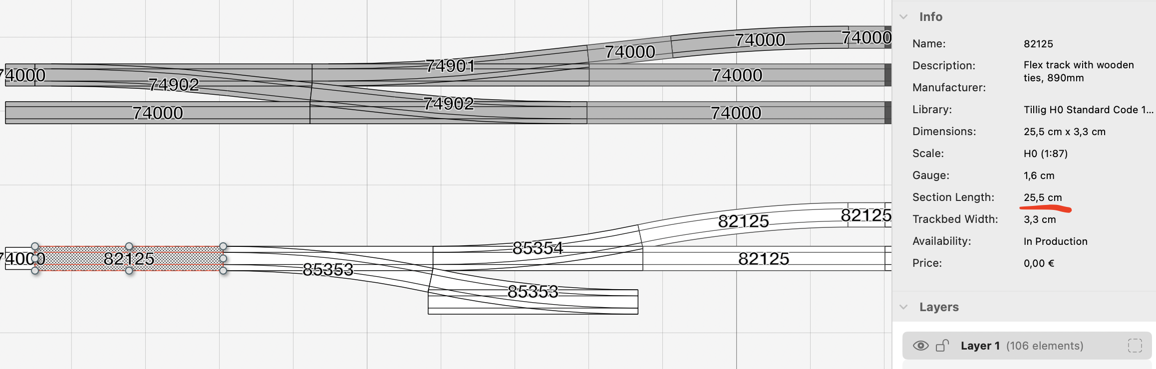

Příspěvekod StandaR » čtv 08 pro, 2022 4:56 pm
Tak po vytvoření cesty stejně jako povede na výhybce (na oblouk z manipulační koleje navazuje 34mm rovné části na výhybce a od hrotů jazyků počítám r4630 směr doprava k vlečce) mi to vychází na těch 45,6mm, to se velice blíží rozteči na dvoukolejce. Takže pokud jsem se někde brutálně nesekl tak by to mělo být ok
Samozřejmě až nastřádám na objednávku výhybek tak může celá situace v reálu vypadat jinak

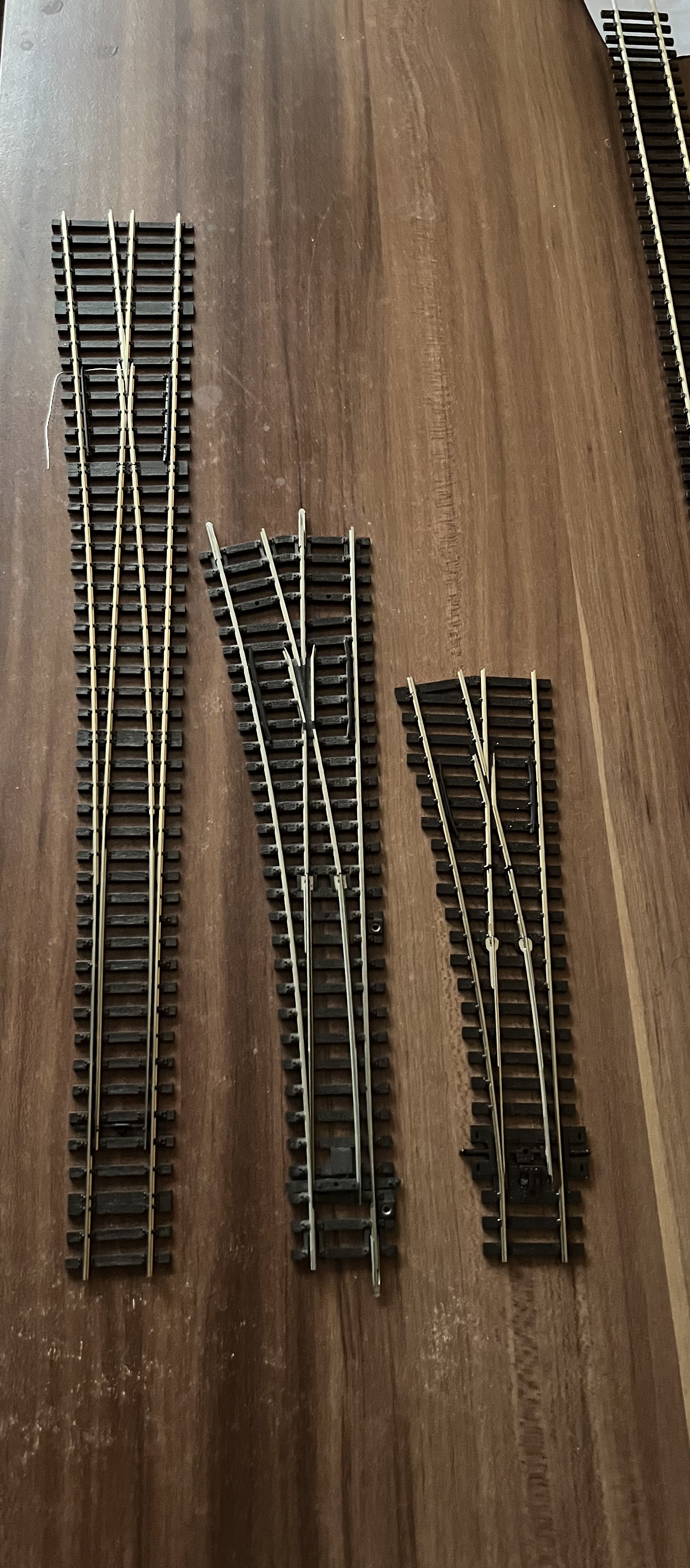

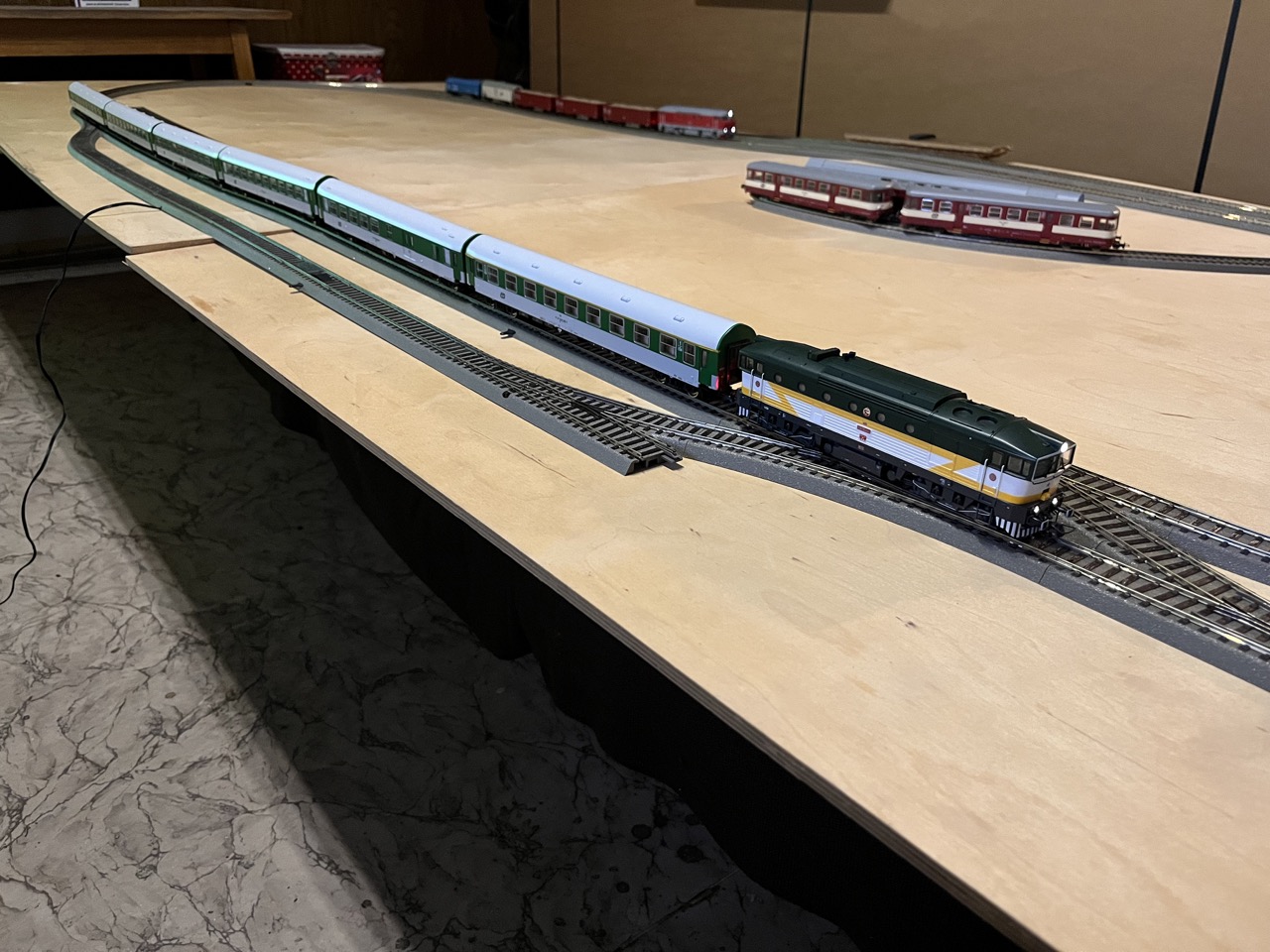

Projekt stále žije! :D Podle známého rčení "Kdo si hraje, nezlobí" jsem poskládal Čachnov z Geoline na velice nepříznivém a za dlouhá léta pokrouceném podkladu, abych si vyzkoušel co se ve stanici bude dít, jaké vlaky se mi tam budou projíždět a s čím se tam bude manipulovat. Vznikla mi s toho momentka kdy jsem zkoušel náhodný rychlík který by se do finální verze měl vejít bez problému, na Geoline se mi zatím neposkládal
Modelbahnshop lippe mi zatím dodal výměny na zhlaví směr Skuteč, tak při čekání na rámy obdivuji a vymýšlím co bude potřeba kde uříznout a zkrátit. Trochu mě zklamalo že i přes vysokou cenu a kvalitní balení u dvou kusů ze tři nepřežily cestu pražce bez újmy. Poslední (nejdelší) pražec je na jedné straně odlomený od zbytku pražců, žádný velký problém to není, ale přeci jen taková hloupost :roll:
Takto zatím porovnání s A-Gleis a Peco r=610mm

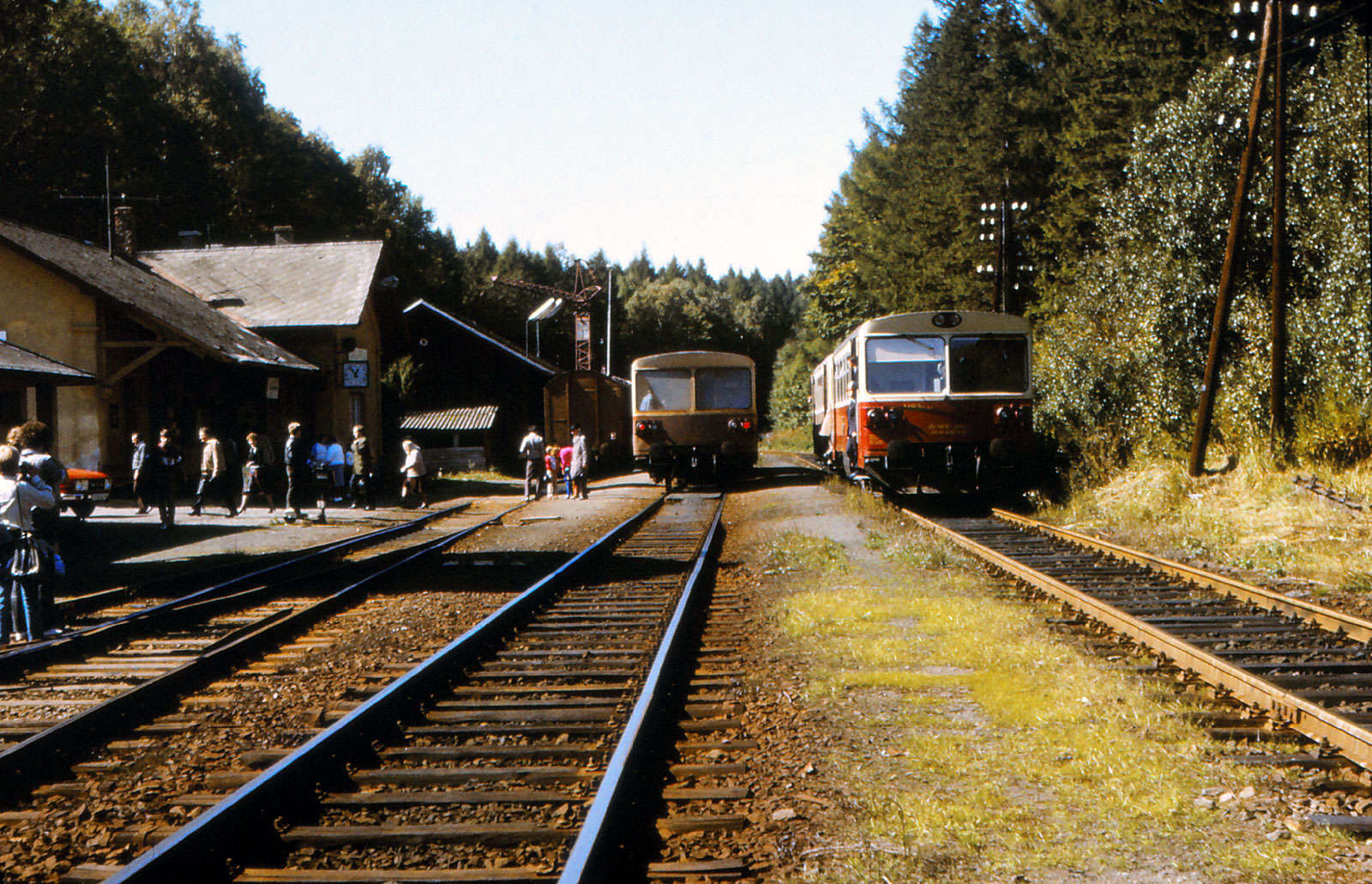

Tady jedna moje fotka z Čachnova, tuším rok 1986, je vidět že ta výhybka č. 4 na vlečku byla pravá, symetrická by byla příliš drahá. budova je poměrně daleko od kolejí - vejde to na 50 cm?
k výškám čel - nízká nebo vysoká - je k tomu třeba přizpůsobit konstrukci modulu, jedně co jde k nízkým říci - modul je skladnější o pár cm na výšku.
