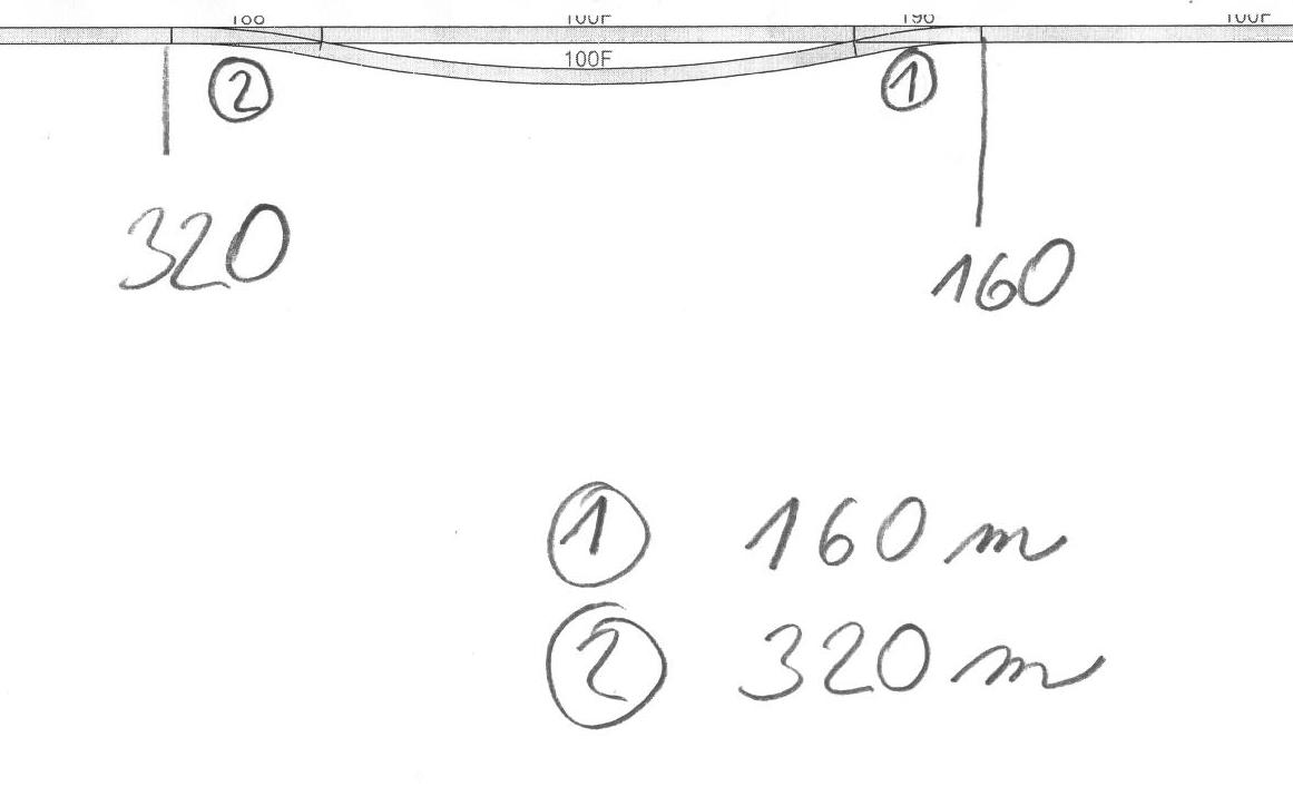

milan ferdián píše:Staničení výhybek je u jednoduchých,obloukových,symetrických a nesymetrických vždy na začátku výhybky.U anglické výhybky je staničení přesně uprostřed.
Posílám schema jestli to chápu dobře?
díky Milane

Ano chápeš to správně :wink:

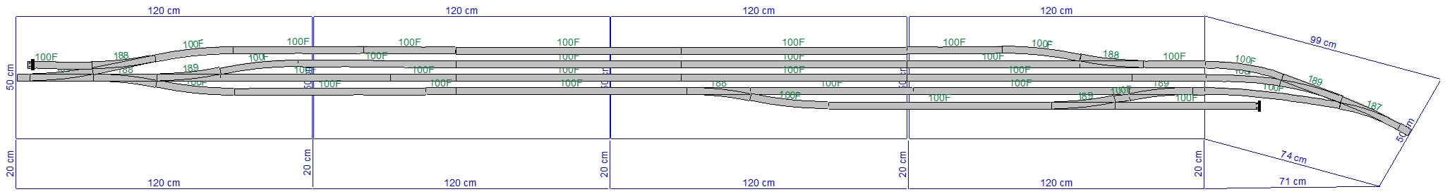

Tak jsem to přepracoval dle staničení... teda zatím ty přímé výhybky...
a co vy na to?
Celá stanice v přímé části je "skoro" modelově zmenšená 1:87 celý rozdíl je ve skutečnosti 8,2m kdy je zmenšena aby se vešla lépe na moduly a nebylo potřeba kvuli 10 cm dělat jiné rozměry modulu.
pokusil jsem se nakreslit tvar toho obloukového modulu a myslím že takto by mohla celá stanice vypadat pravděpodobně v přímé části přibude žolík 40cm dlouhý přímý modul, kde bude realizována změna krajiny z náspu do roviny nebo spíše svahu a na druhou stranu bude jeden modul s tunelem který bude tvořit celek se stanicí...
Akorát by mě zajímal názor jak se vám zdá rozmístění výhybek jestli ty části přímých kolejí ve zhlaví mezi výhybkama jsou vzhledově OK?
posílám i naskládané výhybka tesne za sebou dle názoru M.Š. to bude vzhlednější...
díky

Zhlaví bez vložených přímých vypadá líp. Co zkusit místo přídavných podélných modulů vyosit stanici. Pokud uvažuješ o použití žolíků, můžeš vyosení koleje vyřešit na nich.
Vedle koleje č.4 bude pouze příkop a pokud staniční moduly rozšíříš na 600, měla by se budova i s částí příjezdové komunikace vejít.

Jenže to je to že jsem chtěl stanici napasovat na stavající moduly co mám vyrobeny, jen je napevno rozšířím přilepením a přišroubováním těch 20cm dílů bokem. a ten obloukový taky hezky vychází...
ještě to poměřím kolik budu potřebovat podle mapy.cz asi 65cm to už neřeším takto mě to vyhovuje, a žolík na příme časti bude řešit zužení na normo-čelo tj 50 cm
zítra asi udělám výlet na Špičák a udělám pár fotek krajiny.... :-)
je potřeba hlavně dofotit ten násep na železnou rudu a nějaké ty stavby kolem stanice....
a také vemu pásmo a tak a udělám pár měření, pokusím se sehnat takové to laserové odměřovátko co používají zedníci na stavbách na poměření objektu by to bylo super...

Odvratná výhybka na železnorudském zhlaví není levá ,ale pravá . :wink:
Re: modulová Stanice špičák velikost H0
Příspěvekod pavmar » pon 12 zář, 2011 7:20 am
Já vím :-) děkuji za upozornění jak jsem si to zkoušel včera v noci tak jsem asi špatně viděl :-)
