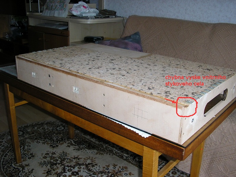

milan ferdián píše:Pánové ze Slovácka,tady na tomto modulu stanice lze jasně vidět ,že spojovcí čela jsou na jedné úrovni s koleji,kdežto podklad je níže. To je to ,co jsem poukazoval v Hluku na stanici Cipískově,kde korek byl přetažen přes spojovací vnitřní čela modulu stanice.
No Milane,nemyslím,že by to nějak ovlivnilo sjízdnost modulu,dokonce se bude v našem případě líp tvořit terén

Já jsem udělal stejnou chybu a ikdyž jsem se ji snažil napravit,tak se nepovedlo.....Všechny díly skončily v propadlišti času... :evil:

mlha píše:No Milane,nemyslím,že by to nějak ovlivnilo sjízdnost modulu,dokonce se bude v našem případě líp tvořit terén
Na sjízdnost určitě ne, ale prostě překližka je pevnější než korek, takže na hraně je opravdu lepší fixovat kolej přímo na dřevo. Jde o trvanlivost a stabilitu, nikoliv bezprostředně o sjízdnost. Chtě nechtě je na hraně kolej nejvíce náchylná k nějaké nehodě... Názor nevnucuji, jen nabízím z 10ti let praktických zkušeností provozu modulovky...

K tomu presahu cel: Dan to dobre napsal. Nerad vymyslim neco, co uz bylo vymysleno a hlavne je lety provereno. Pri stavbe se snazim vybirat technologie, tak aby Loket vydrzel dlouho. To je jeden z duvodu, proc jsem misto korku pod koleje pouzil preklizku (BTW. Fremo H0 uz od korku ustupuje, mam pocit, ze Fremo-87vubec korek pod koleje nedovoluje), i kdyz je s ni vice prace... Nechci tady ale rozpoutat flame se zastanci korku:)

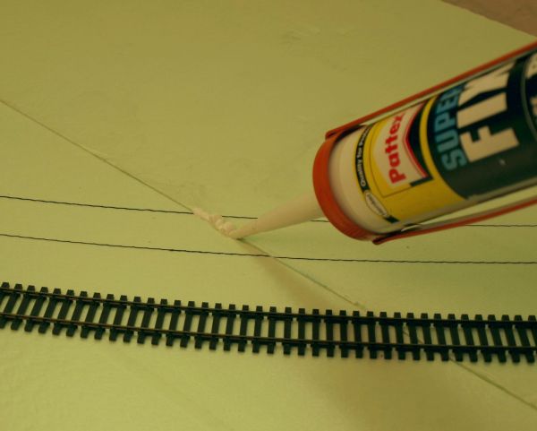

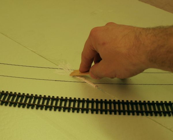

K obdobnému tmelení používám lepidlo v pistoli Pattex Fix. Při schnutí neztrácí objem, nepraská, zůstává do jisté míry pružné. Jsem s ním pro tyto účely spokojený, ale cenově to jistě vyjde dráž než nějké vlastní směsi z toaleťáku apod., kterými se asi ve větším množství dá ušetřit.
