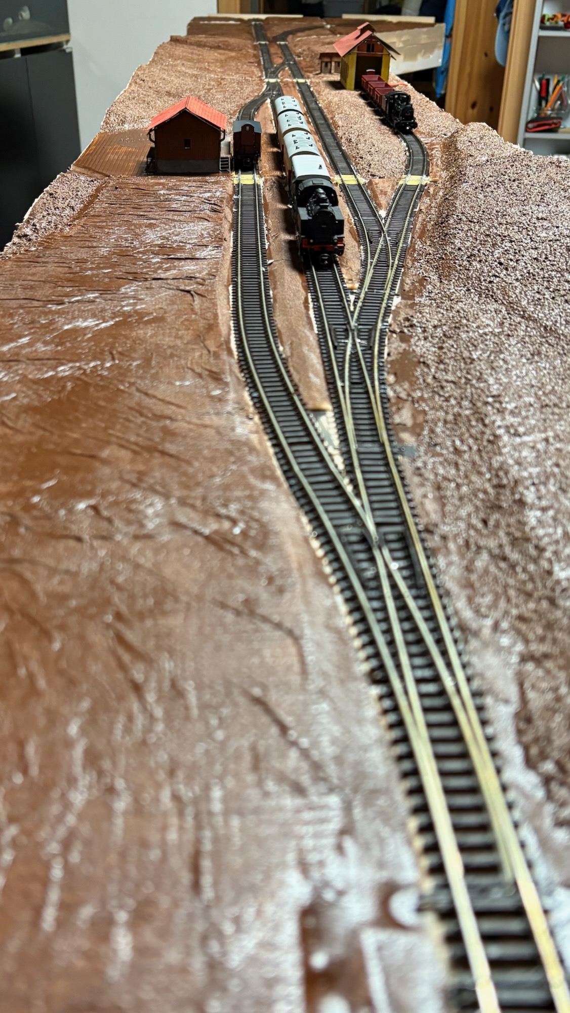

vzal jsem si k srdci doporučené postupy a vyzkoušel:
- polystyren, nůž, ubrousek do herkulesu
- duvilax s perlitem
- ostafix NK
a vítězem je:
Duvilax s perlitem. Nasledován Ostafix na boky pro zatmelení děr a přechodů. Ubrousky nebrat, možná by lépe dopadl novinový papír. Ubrousky mají tendenci se různě krabatit. (alespoň u mne)
Na to pak RAL8011. Za mne dobrý.
ubrousky ve stanici nějak zaonačím trávou a cestami.

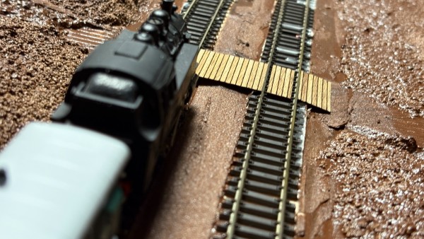

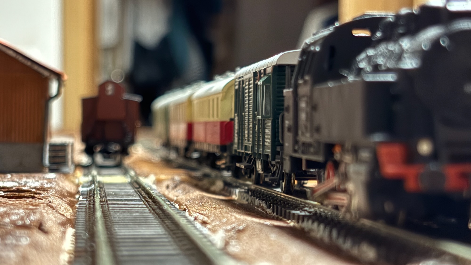

Nu a když už bylo nádraží sestaveno, tak hned přijalo zvláštní výletní vlak německých turistů z DDR vedený BR81, kteří se vraceli z exkurze do Schindlerovy pletárny dámských punčoch v Shoene Linde.
Na třetí koleji pak u skladu vůz Z s nákladem příze pro místní tkalcovskou dílnu.

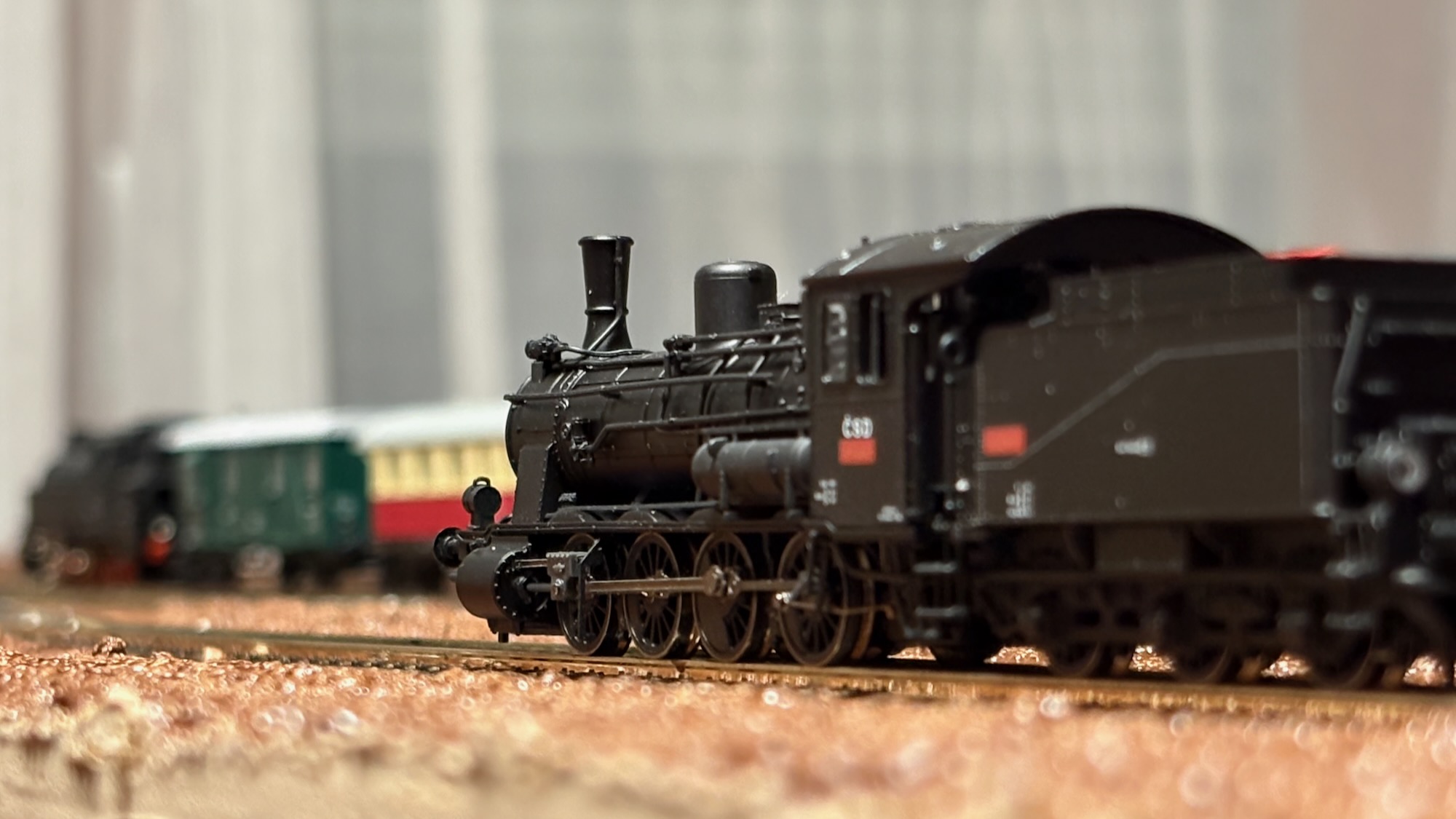

Aktivní fotograf také zachytil také připravenou soupravu vedenou lokomotivou 413, kterak zásobuje místní výtopnu černým uhlím.

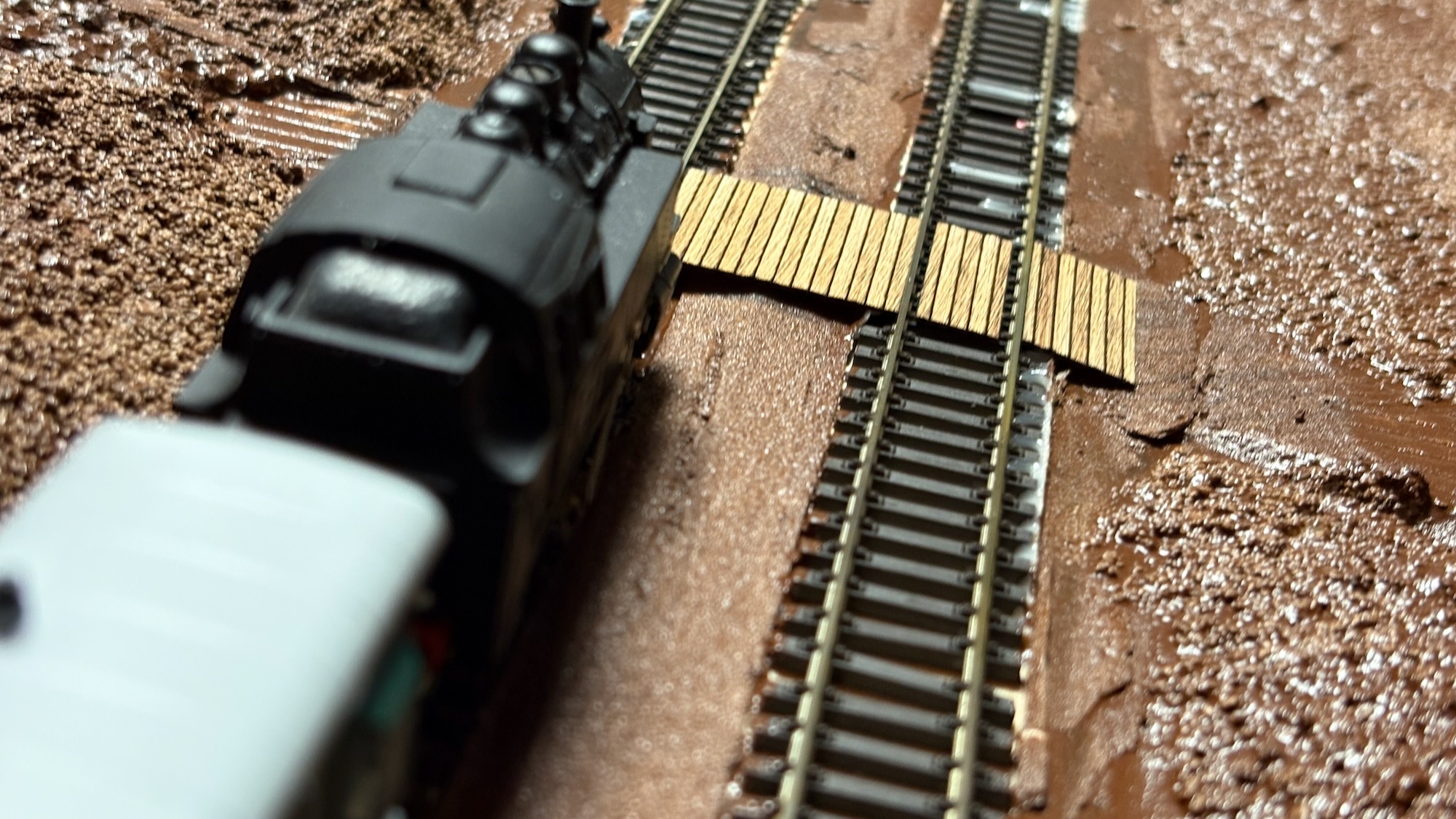

Fotograf si soupravy všimnul už na příjezdu do stanice Herrnwalde, jdouce na procházku na vyhlídku Wolfsberg, kde mu vlak zkřížil cestu na železničním přejezdu. Maje už tehdy moderních technologií, dokázal zachytit tento okamžik "ze vzduchu".
PS: v případě, že by zaujatý divák postřehl, že součástí soupravy jest i služební vůz ČSD, nechť jest zpraven, že výkazy výkonů vozové výpomoci se vyúčtovávají vždy ke konci čtvrtletí v kanceláři v Rumburgu.

... Přejezd dřevěný? nebo jen pískovým mlatem sypaný?

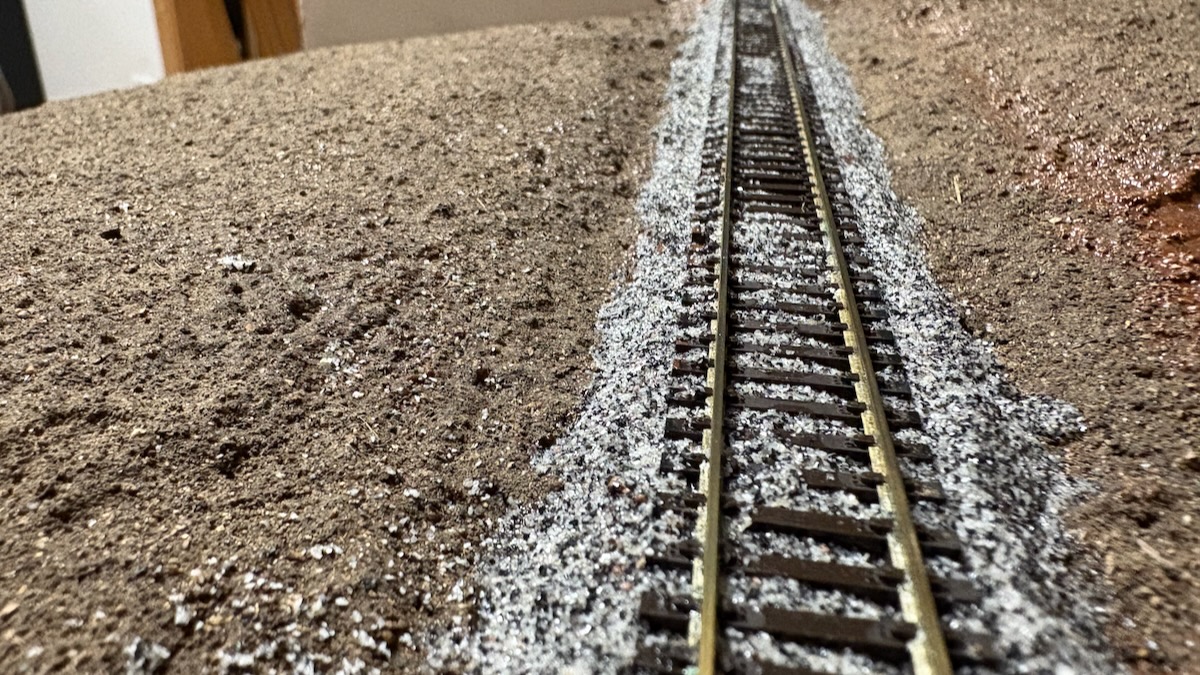

testuji dál slepé uličky a tak jsem nahnal četu na přímý úsek vyzkoušet podsypat svršek.
není to ono. Jak jdete na štěrk vy?
A ano, rez chybí. bude štětcem.

Příspěvekod Zlámalík » čtv 11 zář, 2025 1:08 pm
Nasypu lžičkou, rozetřu štětečkem (od děcek z výtvarky). Nepřeplnit, na staré koleji štěrk spíš chybí. Poklepem lžičky na kolejnici se štěrk usadí. Můžeš vytvarovat kopečky štěrku po stranách pražců, někdy to tam je vyhrnuté pluhem. Navlhčím z rozprašovače vodou. Zakapu (kapátkem) ředěným Herkulesem (nejčastěji) nebo Balfixem, dříve i Sportakrylem, vše ředím cca 1:1 s vodou a přidám pár kapek saponátu nebo lihu. Jestli kapat doprostřed koleje a nebo po stranách, už uvidíš, jak to bude vzlínat.

Příspěvekod rawen » čtv 11 zář, 2025 1:47 pm
Tak, tak. V dolní části štěrk evidentně chybí, pata (nového, nezarostlého) štěrkového lože má zhruba trojnásobnou šířku než je rozchod kolejí. Je na to určitě norma a v jedné knize MF kompletně popsaný řez. (Vstal jsem od kompu, Plány kolejišť II, str. 142)
Jinak nejdelší na štěrkování je to umetání štětečkem a v mém případě prolití lepidlem z inj. stříkačky mezi každé pražce (3x, po půl dni).

Příspěvekod Ivan » pát 12 zář, 2025 5:48 am
Já sypu z malé mističky a takhle to vypadá před zásahem štětce. Štěrkování je o trpělivosti.
Jak píšou kluci, dříve se šetřilo, na šíři i tloušťce kolejového lože. Dnes je trend naopak dávat více kvůli snadnější údržbě podbíječky.
Pak se štěrk urovná hráběmi, aby nebyl na šroubech a pražcích. Když je ho moc, tak se shrabe ke středu koleje, ale ideálně by to nemělo být. Na kolejišti jsem takových pár míst naznačil, zejména v místech, kde jsem chtěl něco zamaskovat.
Kapu pipetou, tedy spíše kapátkem co má mnitka na eshopu. Stříkačka a další se mi moc neosvědčili.
Po prolití to občas štěrk vyplaví, tak zase dorovnam štětcem nebo párátkem.
Jojo, je to piplačka.
Ještě doporučuji, pakliže máš v plánu, natřít pražce ještě před štěrkem. Koleje natírám až po štěrkování, včetně šroubů na pražcích a když kousek ujede i na štěrk, tak to vůbec nevadí.
