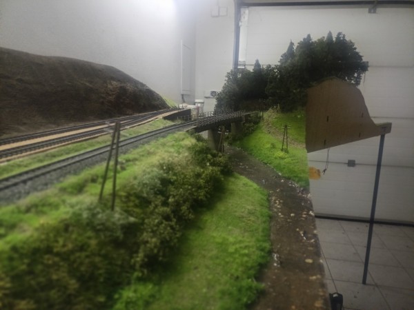

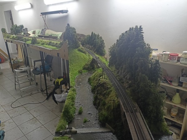

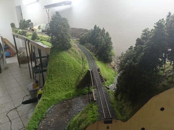

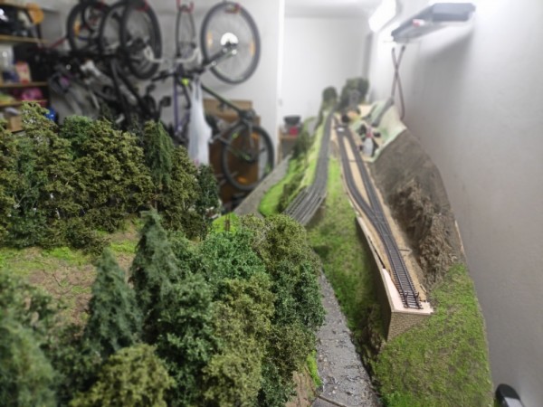

a když jsem si myslel, že už mám naflokováno dost a mohl bych taky zasázet stromky, protože čas před Hlukem se krátil tak naběhli lesníci a pod rukama jim rost les..... (merlík + jehličnany od romana Bezuchy. Ale naštěstí máme ještě dost stromů ze staré várky, to co teď dělá je nepoužitelný)

fotím to mobilem. Mám ruce od lepidla a od barvy, tak se mi nechce vytahovat foťák. Mobil služební, hodně domlácenej a na pokraji životnosti, ale drží....
Až toho bude víc a nebo bude relativně dokončené, půjde to ven na slunce a to se bude fotit o sto šest.

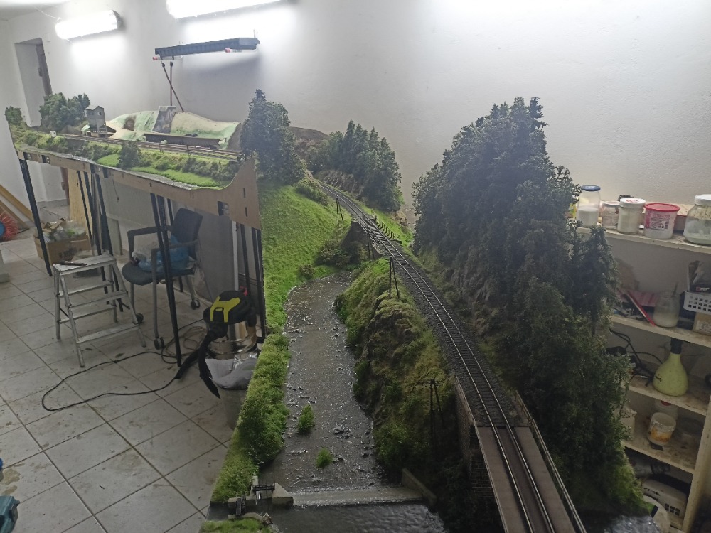

Příspěvekod TomBart » stř 08 led, 2025 10:51 am

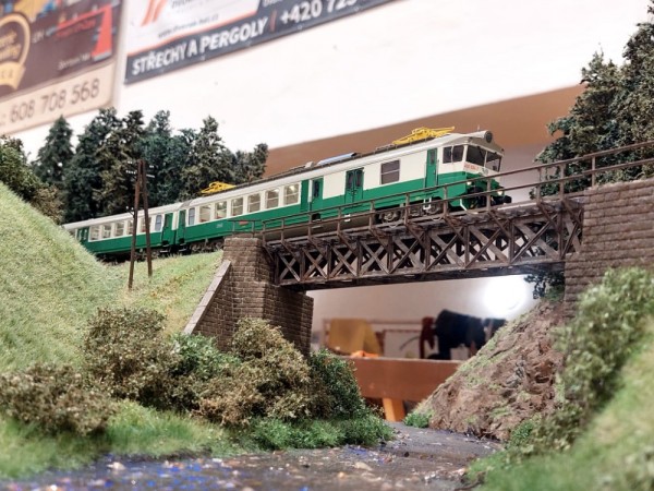

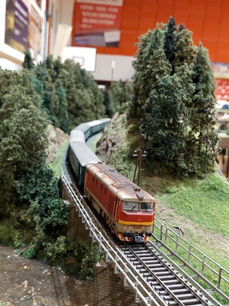

a pak byl Hluk, kde jsem to potřeboval otestovat. Marwin mi pomohl namontovat zámky a zbytek se odjezdil s klíčema. Na to že jsme oba nebyli úplně střízliví, tak líp to dopadnout ani nemohlo.
Pár fotek od kolegů z kroužku.
Když jsme balili, tak jsem si z hecu různě přehazovali díly řeky, jak to asi vypadá, když je to trochu prohozené. Každá sestava má své kouzlo a vypadá to parádně. Jenže celá sestava má zhruba 10 metrů a to se na fotku stejně nevejde.

Tome, máš to parádní a díky moc za fotky z procesu celého porodu kolejiště. Je krásně vidět, jak se neustále vyvíjí postupy a každý to dělá jinak.
Ad stromky bezuchy. Nedávno jsem psal ve svém vlákně, že mi nějak ty stromky nepasují až jsem měl pochybnost, zda jsou také od bezuchy. No a je to jasné, že změnil technologii. Novější jsou ty, co jsou dělané jakoby že štětky? Je to tak? Pak mám ty starší taky mnohem raději. Samostatně to zas taková sláva není ale jako les vypadají parádně a skvělý poměr cena výkon

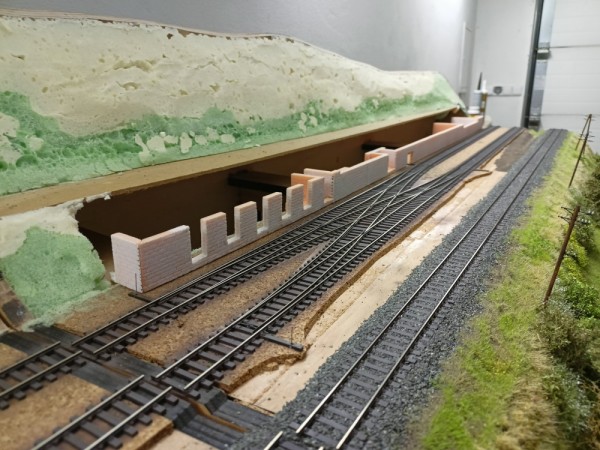

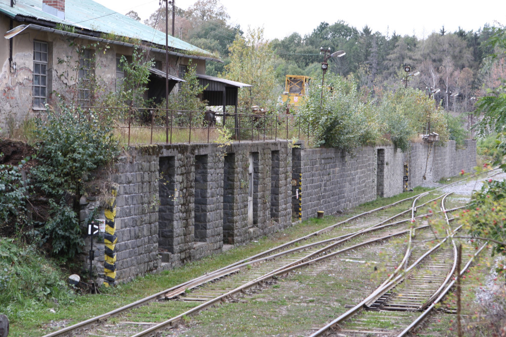

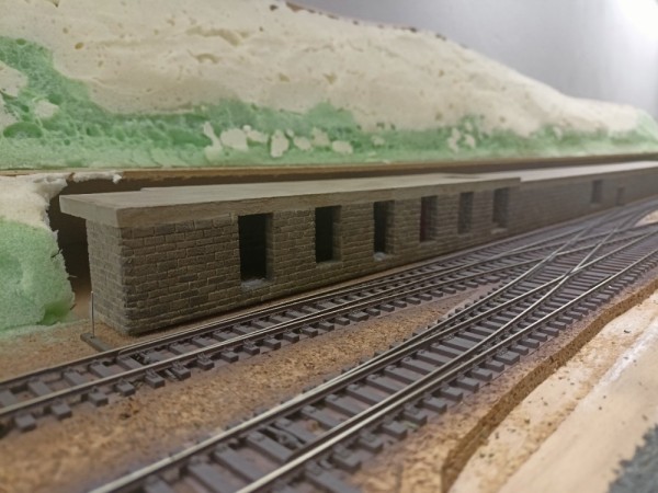

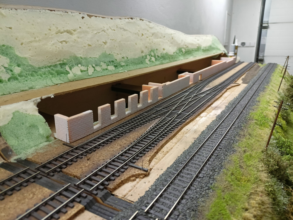

každá vlečka je nějak specifická. Na Zárubce je zajímavé to zázemí schované ve zdi. Je tam sklep, kam se skládalo uhlí, které jednou za rok přišlo a sklady na materiál. Nad sklepem dílny. Stěna sklepa přechází dále a slouží k nakládce vozů. Sice zkrácené, ale bude to součástí tak, jako ve skutečnosti.

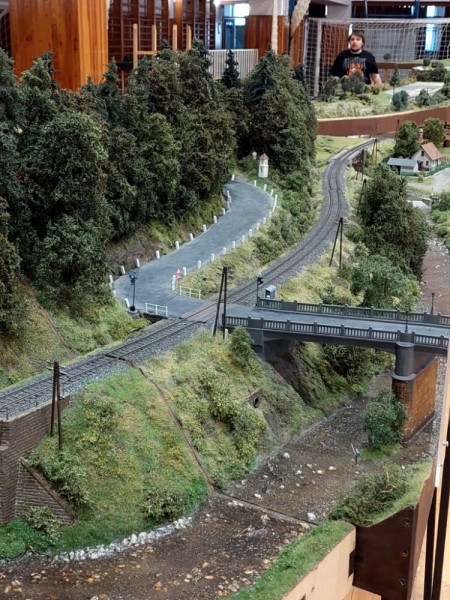

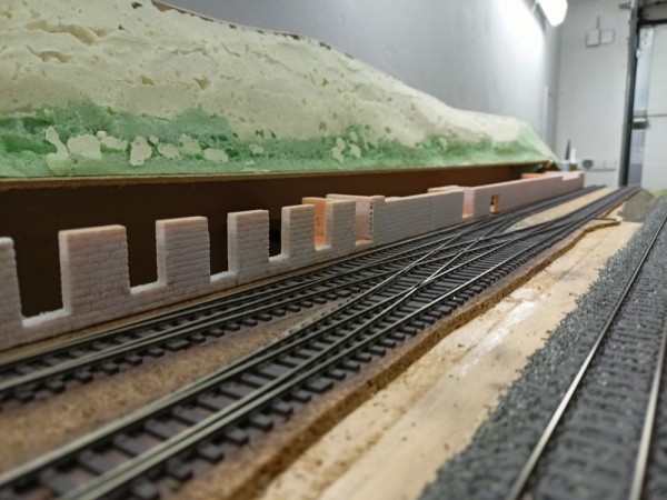

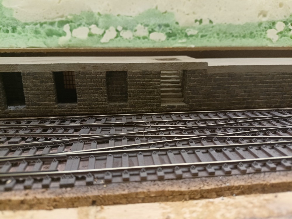

Skončila sezona modelaření 1:1 a začíná ta v měřítku 1:87. Zdivo nabarveno, nahrubo usazeno.
TomBart
Příspěvky: 539
Bydliště: Chrudim
Re: Modul řeka

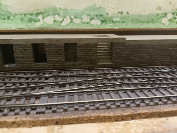

Příspěvekod TomBart » pon 10 lis, 2025 8:20 am
na krajní výhybce je objekt pro obsluhu a klíče. Stavba zatím nedokončená. Usazená do modulu jen na "sucho". Sloup bude vyměněn. U objektu byl dle skutečnosti dvoják.
TomBart
Příspěvky: 539
Bydliště: Chrudim
Re: Modul řeka
Příspěvekod TomBart » pon 10 lis, 2025 8:32 am

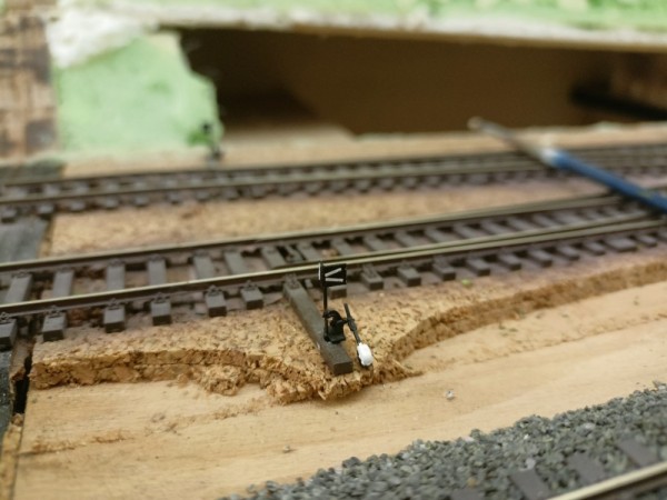

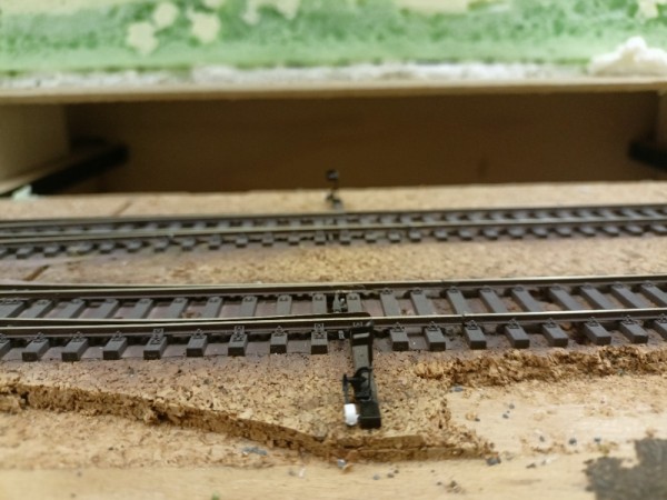

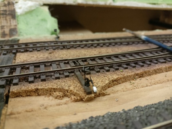

Výhybky jsou ovládány ručně přes mechanismus. Ten umožňuje otáčení drátu procházející od spodu nad modul. Teoreticky by to mělo fungovat, ale nefunguje to tak jak bych si představoval. Otočení není o celých 90°a něco se mi nechce otáčet vůbec. Vzhledem k tomu, že priorita je přehazování vexlí, se kterými jsem hodně dloho zápasil, tak už to více pokoušet nebudu. Závaží jsou vytištěné atrapy včetně kozlíku. Zde jsem to aspoň částečně upravil tak, aby závaží šlo přehazovat pinzetou. Lucerny jsou v lomu nahrazeny plechy, krom výhybky č.1, která je na traťové koleji. Vše jsem osadil, plech nahradil papírem a natřel až na modulu. Naivně jsem si myslel, že nalepení bílých pásků na plech bude naprostá pohoda. Nebyla, ale nějak jsem to zvládnul. Je to sice HO, ale je to fakt prťavý.

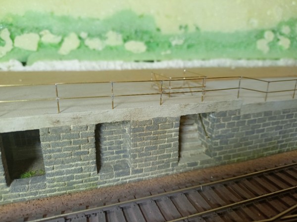

zábradlí je letované z mosazného drátu 0,5 mm. Rampa na vysapávání je z evergreenu a ze dřeva.

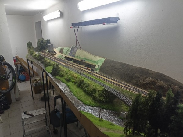

Příspěvekod TomBart » úte 09 pro, 2025 9:53 am

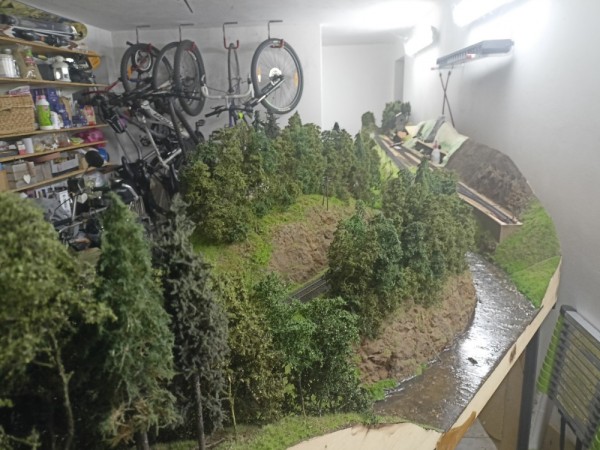

Delší dobu mě trápilo modelové ztvárnění smrků. Už jsem to jednou zmiňoval, ale inovace vzhledu smrků spíše ublížila, zásoby původních stromů se tenčily a tak jsem došel k ráznému kroku, že všechny smrky vyměním. Aspoň na modulech řeky. Aleš Okša mi zhotovil zkušební vzorky a poté jsme se dohodli. Nakonec stromky ještě barveně upravuji a stříkám je Agamou Khaki, aby flok nebyl tak svítivý a trochu tmavší. Zatím jsem stromy vyměnil jen na sestavě lomu. Je to trochu složitější, protože smrky slouží jako armování celého lesa a stromy lepím vzájemně k sobě, protože merlík je hrozně křehký a sám o sobě se neudrží.

Opěrná zeď opatřena lampami, podpěrami a rampou a celé přilepeno. Trochu jsem bojoval s výškou. I když to je výškově převedeno dle skutečnosti, tak když jsem na rampu posadil Tatru nad sypák, úplně to neodpovídalo fotkce skutečnosti. Musel jsem vypodložit a upravit dle průjezdného profilu. Ještě jsem upravil zadní čelo modulů. Svah jsem snížil. Toto stejně vůbec neodpovédá skutečnosti. Resp. dle fotek z počátku vlečky je za rampou téměř kolmý svah, v současnosti je za rampu kousek rovina a pak ohromný kráter. Ale potřebuji mít za rampou pozadí, aby při focení bylo nějaké lesní pozadí. Proto jsem i nakonec zvolil náznak cesty k rampě z kraje modulu a ne podél kolejí a za budoucí budouvou dílen. Bylo by to hodně těsné. Svah jsem znovu dopěnil. Po zapíchání stromů to aspoň nebude působit tak mohutně.

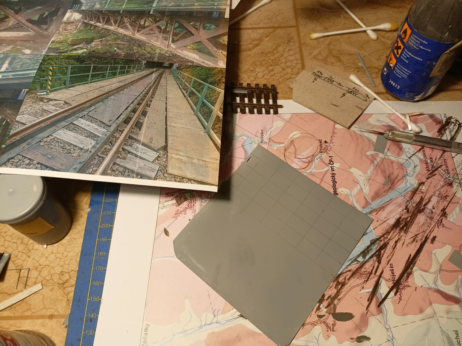

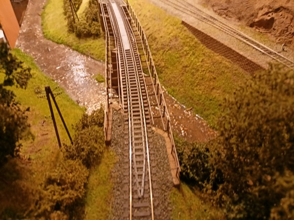

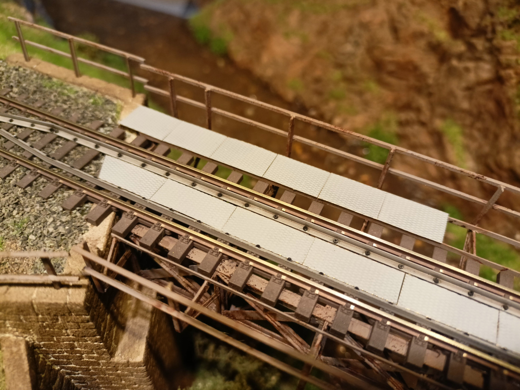

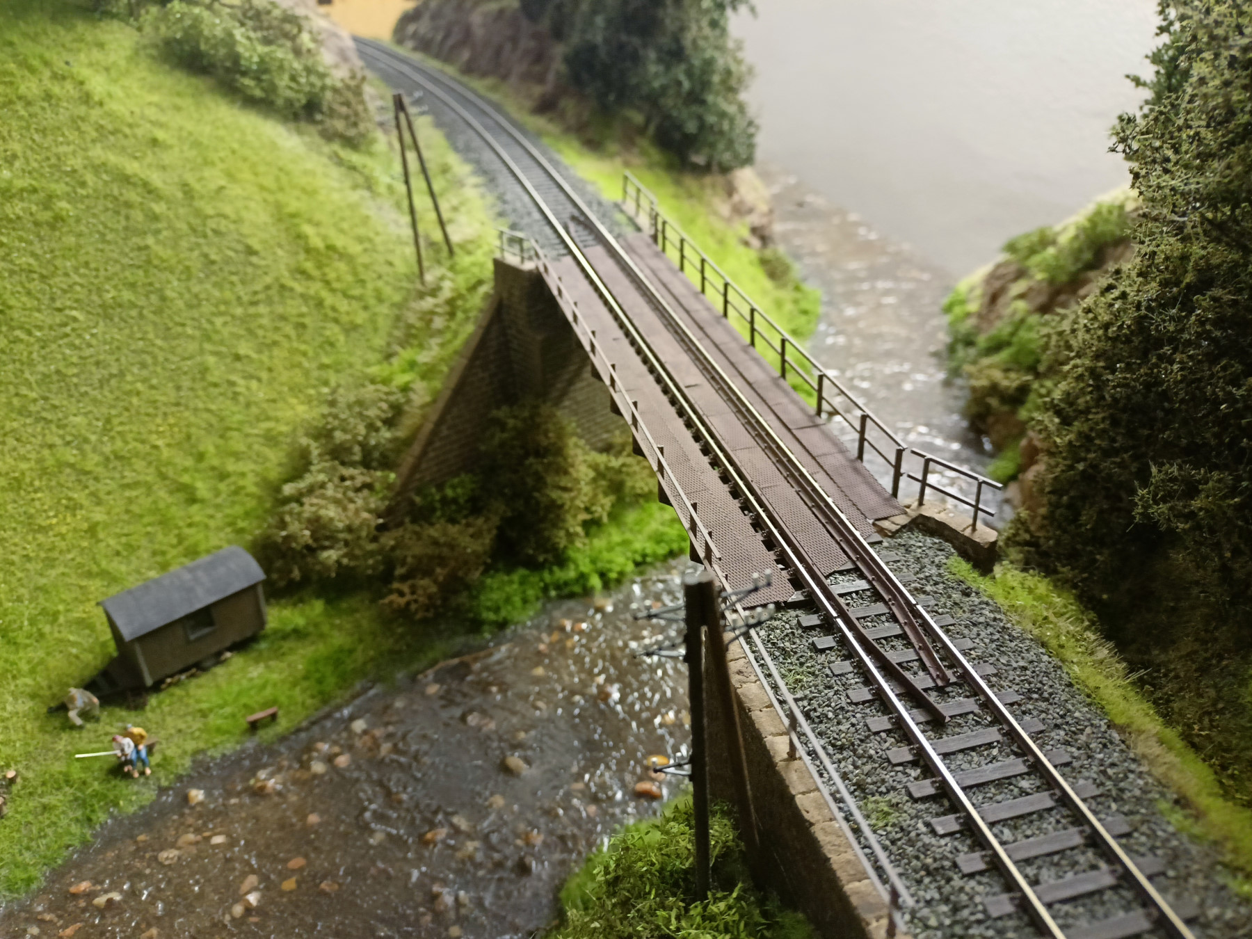

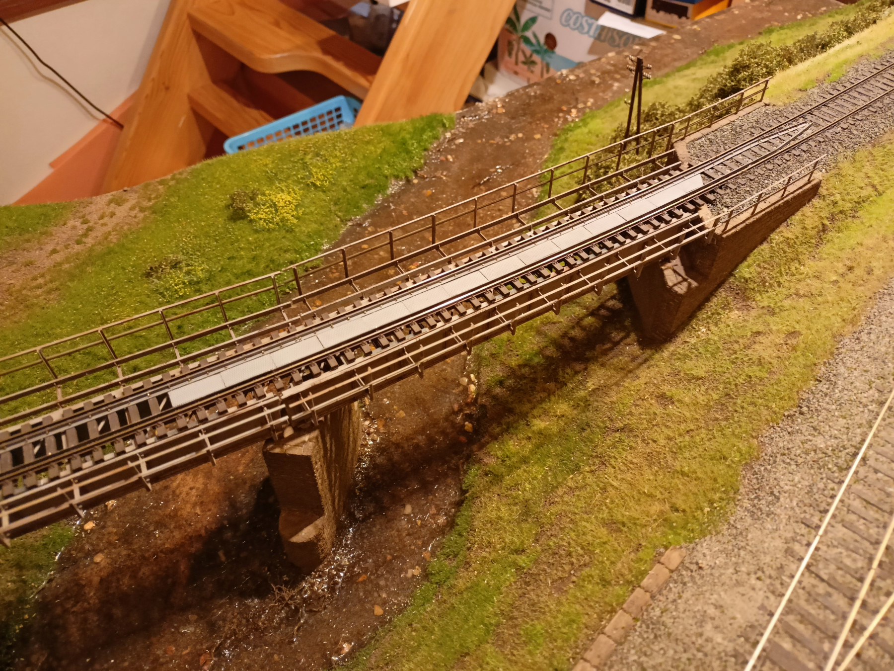

Doplnil jsem plechy na mostech. Podle skutečnosti z jednotlivých dílů. Tabulka krablovaného plechu, ty nejmenší slzičky co nabízí Viktor. Plech stříknutý a rozstříhaný na jednotlivé kousky. Krajní L-ka jsou z plastových profilů. Lka jsou kotvená šrouby k pražcům. Zkusil jsem z malé bužírky nařezat prstýnky a ty nalepit na L-ka
TomBart
Příspěvky: 539
Bydliště: Chrudim
Re: Modul řeka
Příspěvekod TomBart » úte 31 bře, 2026 6:23 pm
chtěl jsem to ojebat a výsledek i po přetření se mi úplně nezdál. Takže jsem bužírky odseknul dlátem a začal trochu pracněji. Každé L-ko jsem navrtal vrtákem 0,5 mm. Do díry vsadil mosaznou kulatinu 0,4, zalepil a kulatinu odštípnul. Takto každý pražec. Zlámal jsem asi čtyři vrtáky, ale nakonec to šlo. Pak celé napatinoval finálním přestřikem do rezatočervené, aby to trochu odpovídalo skutečnosti. Stejným způsobem jsem udělal i dvojici mostů na druhém modulu. No, pár hodin to spolklo.

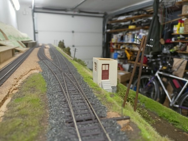

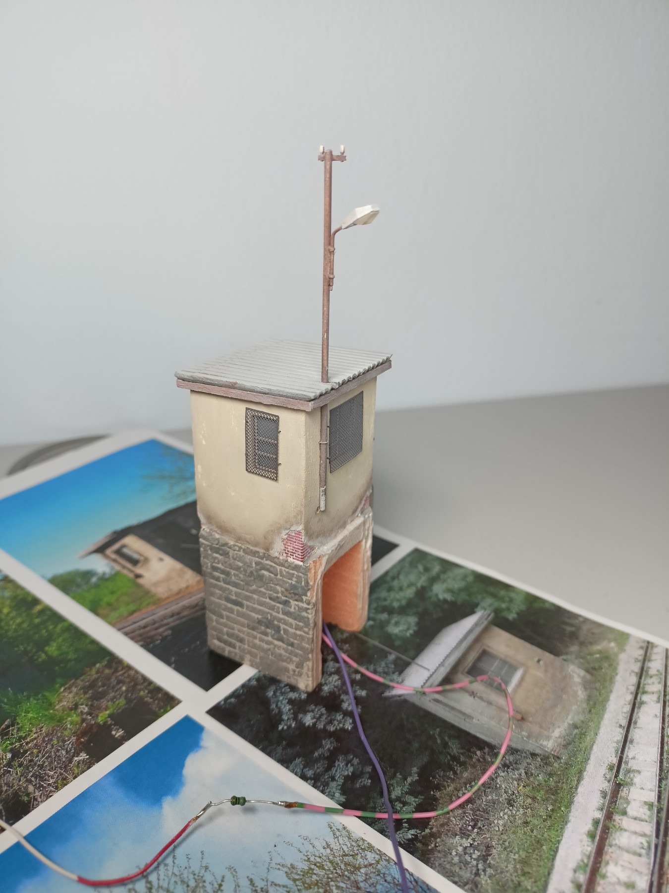

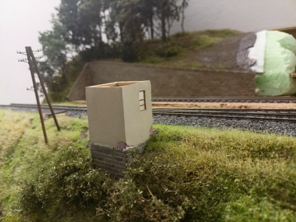

Dokončil jsem i domek u vexle. Na zakázku zhotovené pletivo na okna. Hodně to tomu dalo na věrohodnosti.
