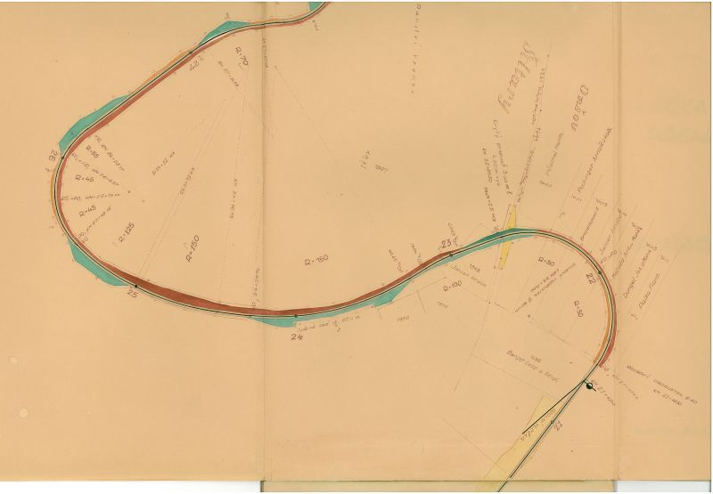

Přátelé, podívejte, jaký krásný výkres jsem vyhrabal na disku:
Je to situace úzkorozchodné železnice ze stanice Šumná ke staveništi vranovské přehradní hráze. Železnice byla zrušena dostavbou přehrady. Někdy v 30. letech.
Jsou na ni krásně vidět složené oblouky. Tedy oblouky, které se skládají z více poloměrů. Je to sice úzkorozchodná železnice, ale podobně se trasovala většina lokálek. Složené oblouky jsou na železnici zcela běžnou záležitostí.
Proč vám to celé tak sáhodlouze (...ale zajímavě...) vysvětluji? Zkrátka proto, abyste viděli, že by vůbec nevadilo spojovat moduly s různými poloměry, ale také proto, abyste viděly, jak trasa může být různorodá, (kro mě zajímavá a krásná), než jen striktní: přímá - poloměr 1000 - přímá - poloměr 1000 - přímá - atd.

Lubomír píše:Proč vám to celé tak sáhodlouze (...ale zajímavě...) vysvětluji? Zkrátka proto, abyste viděli, že by vůbec nevadilo spojovat moduly s různými poloměry, ale také proto, abyste viděly, jak trasa může být různorodá, (kro mě zajímavá a krásná), než jen striktní: přímá - poloměr 1000 - přímá - poloměr 1000 - přímá - atd.
Pro upřesnění,v naší sekci N scale nemáme ve všech sestavených layoutech,jen obloukové moduly o poloměru R1000 mm.R1000 je stanovena ,jako minimální hranice.Níže již nejdeme.V minulosti jsme měli i moduly o poloměru R600mm.Tyto byly vyřazeny (vyjma modulu číslo 6).Používáme i tyto poloměry R1500/R2000/R2458.No a ty skládají dle našich prostorových možnostech daných od organizátora na setkáních.
A propo po přepočtu z modelové velikosti N/1:1600 v reálu jsou to R160,0m/R240,0m/R320,0m/R393,0m.
