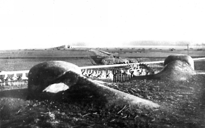

Zatím to vypadá moc pěkně. Sice fotka nic, ale základní tvar se zda být v pořádku. Pokud dobře vidím je tam i ochranný příkop. Budu bedlivě sledovat další stavbu.
A jaká je představa stavu ve kterém bude objekt dokončen? Se střílnami a zvony, nebo bez nich (vytržené)? Přimlouvám se za druhý (skutečný) stav. :D

Jen pár poznámek k motivu 33.Objekt samotný bych chtěl vytvořit do stavu po dokončení,i když se to nehodí do námi modelované epochy.Proto i ten protitankový příkop bude funkční a ne plný odpadu na kterém vyrostl remízek.Nehledě na to,že objekt sám by nebyl vidět pod náletovou dřevinou.Terén na modulu je kompromis /i když se snažím držet vrstevnic/hlavně rozměrově rádius oblouku,vzdálenost objektu od trati.....Povrch bude tvořit tráva,případně strniště a sem tam nějaké křoví kolem trati.

Mostovka bude zřejmě jen nějaká lehká dřevěná konstrukce. Jetli budete mít zájem podívám se do literatury a zkusím se zeptat kluků na bunkrofóru. Je tam pár lidí, kteří se tímto úsekem podrobně zabývají.
Ještě otázka bude to i s protitankovými překážkami? Zaberaněné kolejnice na křídlech objektu by byly také velice pěkné.

Pohled ze stropnice 33 k 34. Vše je pekně vidět. Podzim 1938.

Přechod trati přez protitankový příkop je záhada.Z dobové foto toho moc vidět není /vypadá to že trať příkop přerušuje v celém profilu/a v odborné literatuře se dá dočíst jen to,že pokud linie opevnění přetínala komunikace byly v místě budovány rychle demontovatelné můstky.Přechod budu řešit betonovým přemostěním /případně fe ičky/.
Beraněné kolejnice budou a pár betonových ježků se jistě taky najde.
