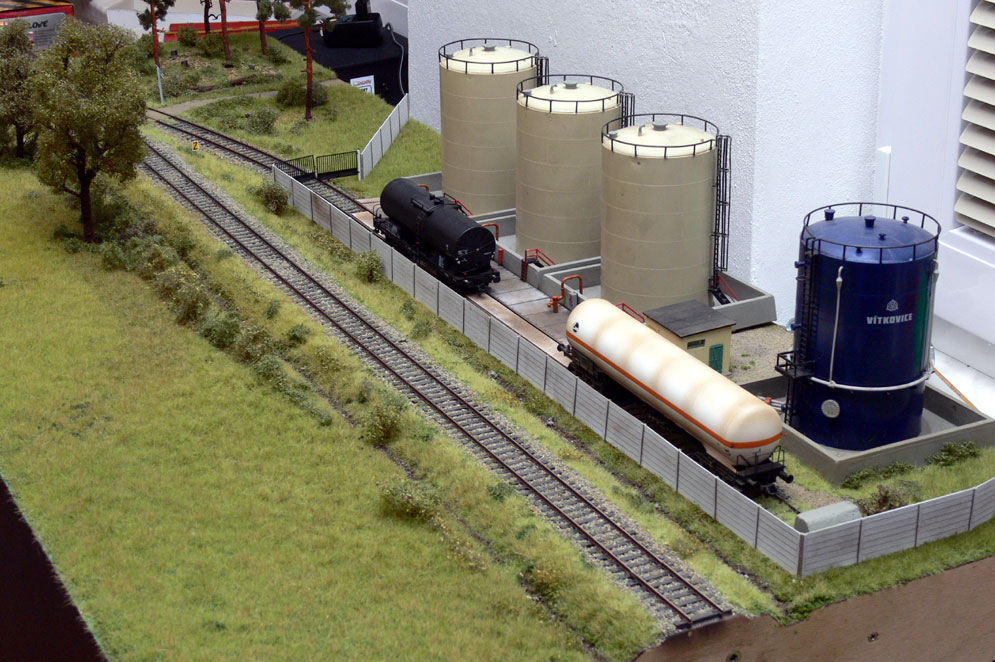

Konec roku je ideální modelářova příležitost pokračovat v rozdělané práci a vstoupit tak do roku 2014 v plné práci :lol: - zde rekonstrukce vlečky, nyní již s pracovním názvem Ostrachema, tedy místo kde je možno stočit kotlový vůz s rozličnou chemikálií - zde si nebudeme moc hrát na reálné možnosti takového místa. Prostě jsou modely kotlových vozů pro různé chemikálie a nebylo s nimi kam jezdit. Tak aspoň něco malého. Půvdně to byla vlečka Agro, ale zemědělské produkty nejsou problém.
Takže doplněny nádrže, panely JM+Model Scene, plot JM, brána JM (ještě není dokončena jen hrubá stavba ledabyle zpíchnuta do terénu), modernizace terénu - flokování už proběhla před dvěma lety - díky Martinovi a Norbertovi. Modul vlečky již má více jak 6 let.
Tak to nějak bude vypadat, ještě se budou vylepšovat stáčecí a plnící stanoviště, jsme začátkem 70. let a tak ekologie není na současné výši :) . Chybí taky terénní úpravy.

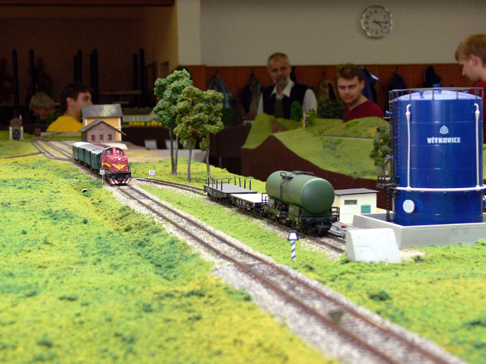

Kolej vlečky má osu 155 mm od okraje modulu, modul má standard H0 - šířku 50 cm. Pro ilustraci takto modul vypadal před 6 lety, v září 2007 při prvním modulovém setkání pořádaném klubem OstraMo, změnily se technologie a je více času na "tuning", tehdy jsme bouchali modul za modulem, aby bylo na čem jezdit :D

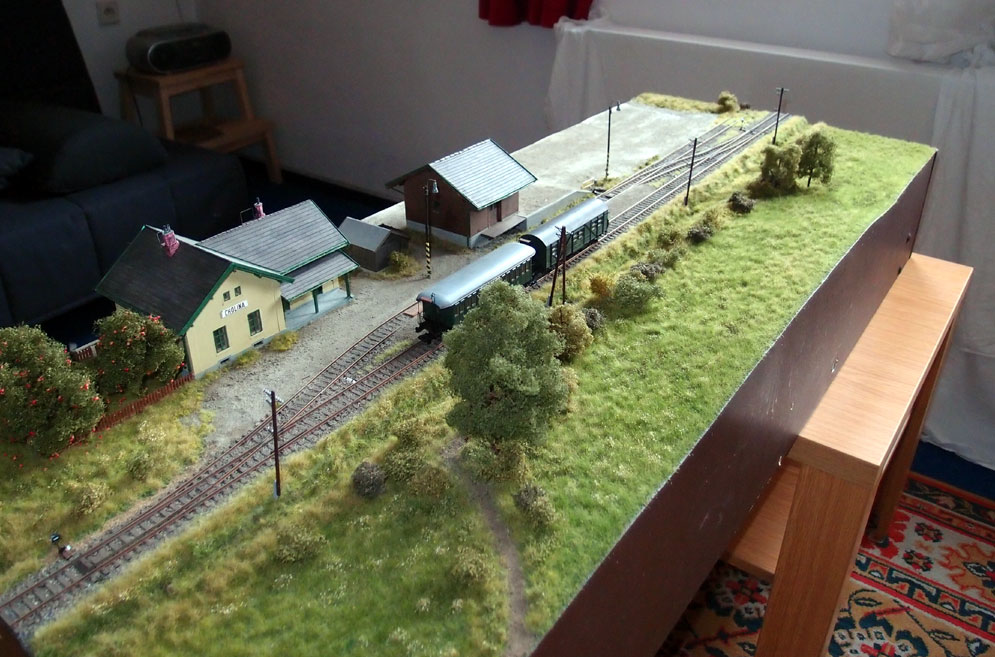

Radek ve spolupráci s Martinem má dokončenou zastávku s nákladištěm Cholina, chlapci spoléhají asi, že vše dám na web já :lol:

Příspěvekod cer.t » čtv 02 led, 2014 7:20 pm
Byl jsi o chvíli rychlejší, teď jsem se chystal to sem šoupnout. No nicméně to mají moc hezké, takže ve Vratimově to určitě bude obdivovaným modulem.

Příspěvekod cipisekmp » čtv 02 led, 2014 7:22 pm
Jo maji to hezke. Tise zavidim. Cipisekmp.

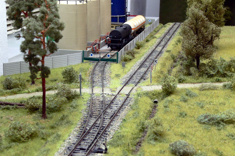

A malý drobný pokrok na vlečce Ostrachema, natřena vrata (ovládání rukou modelářovou :o ), doplněny značky na vrata, zasypáno okolo vrat, doplněn námezník... no ještě je tam stále co dělat, dokončit patinu plotu, opravit historické nádrže, udělat jim patinu, udělat hadice na stáčení, osvětlení vlečky.......

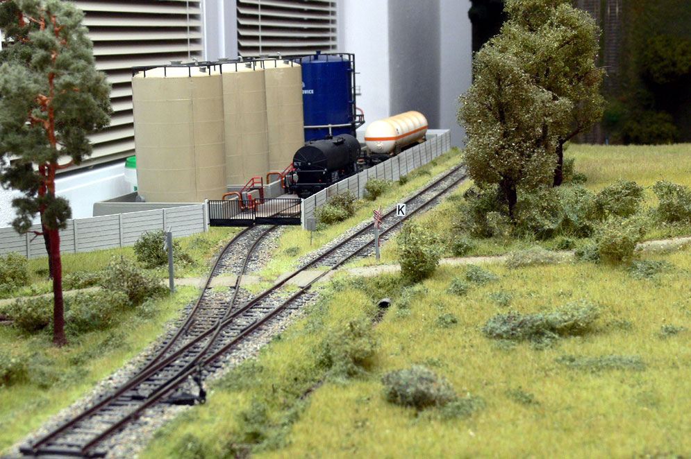

Příspěvekod Mcx » sob 04 led, 2014 9:05 pm
Dnes na vlečku doplněny telefonní sloupy (JM Detail), upraven plot, provedena základní patina nádrží. Ze zásadních věcí ještě chybí osvětlení vlečky, hadice pro stáčení a lávka s rozvodem pro plnění kotlů a pak drobnosti - pískáček, sklonovník, výstražná tabule.....
