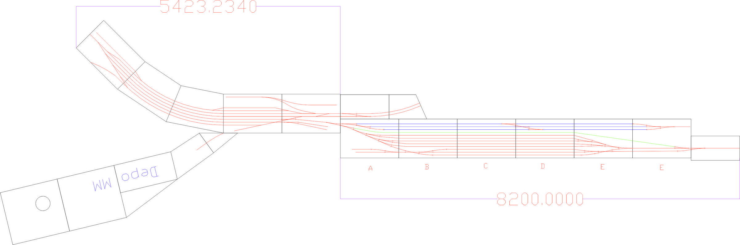

Příspěvekod cipisekmp » pon 15 bře, 2021 3:43 pm
Ahoj, takže plánek http://diskuze.modely.biz/download/file.php?id=40565&mode=view je špatně?
Z hora:
První tři koleje (modré) odstavné nádraží osobních souprav s možností objetí.
Čtvrtá (zelená) kolej kde se "skladují" vagony k roztřídění aby nezavazeli ve stanici. Mohou tam být nahrnuty z více vlaků, dlouhá je dost.
Dalších pět kolejí už v ranžíru - primárně určeno na Pn vlaky s dalším netříděním. Typicky do skryťáku. Pět by jich v reálu asi nebylo, bylo by jich míň aby bylo víc těch spodních.
Spodní tři v ranžíru - určeno na Mn vlaky aby se dali dořídit i bez spádoviště. Tady by bylo přidáno na úkor kolejí pro Pn.
K provozu: Teoreticky by osobní doprava neměla být RAH nijak ohrozena, neboť spádoviště ji nijak nebrzdí. Ani počet vlaků by nebyl ohrožen, neboť vlak by místo aby RAH projel, byl vlastně rozdělen na dva jeden do směru A a druhý do B. Nemusí odjíždět v jeden moment (v mnou zmiňovaném Veselí n Mor. byli takhle dva vlaky každý jiným směrem přistavovány k jednomu nástupišti takže když do někdo nevěděl měl smůlu jel na druhou stranu) klidně po čase. Rychlíky jezdili přes Veselí od Tr. Teplé do Brna takže i v RAH by to tak mohlo být.
Nákladní doprava by se samozřejmě rozdělila mezi skryťáky a RAH ale aspoň by ve skryťáku nebyl takový blbákov a bylo by to rozděleno.
Nevím jak byla Stará paka dělaná kolejově ale tu posun trati nijak nebrzdí. Posunuje se bokem.

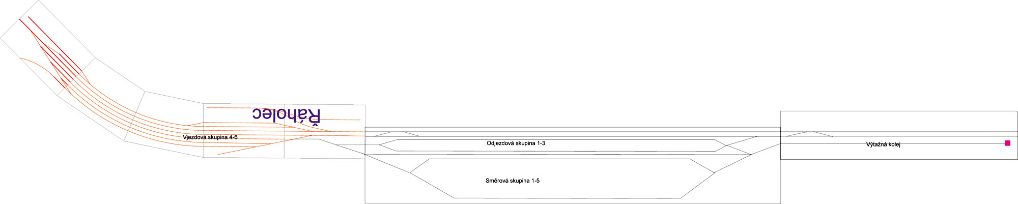

Příspěvekod Mcx » pon 15 bře, 2021 3:55 pm
Tak ještě to schéma, je to dlouhé, zkrátit to lze, když se 8 kolej Řáholce použije zároveň jak výtažná a zruší se výjezd do depa..... a propojí se směrovou skupinou kolejí.
Pak by se ze vjezdové vysunula souprava na objízdnou a pak vjela na výtažnou, chybí mi tam propojení odjezdové skupiny do zhlaví Řáholce a jedna spojka by se musel posunout, aby bylo možné z odjezdová skupiny vyjet do hlavních kolejí Řáholce,
Je to jen schématické bez upřesněných délek.... vjezdová a odjezdová skupina se dá prohodit, ale kapacitně větší by měla být odjezdová.
Napojena musí být seřaďovačka oboustranně jinak to nemá vůbec smysl.

Příspěvekod Mcx » pon 15 bře, 2021 4:12 pm
Já bych osobně jako nejlepší řešení viděl využití 8 koleje Řáholce jako výtažně (samozřejmě úprava napojení a zrušení připojení depa stávající) , tím by se to celé zkrátilo, malé depo lze udělat u ranžíru, pro 6-8 odjezdových vlaků nepotřebuješ žádné velké depo, protože loko ti taky přijedou.
A místa tam je dost.
I když efektnější je to s výtažnou vedle trati, byl by to pěkný motiv.

Příspěvekod cipisekmp » pon 15 bře, 2021 4:21 pm
Díky Milane za další poznámky do mlýnice.
1: Já jsem se chtěl právě zbavit trati na modulech seřadiště neboť se tím jasně limituje vedení trati. Ono to sice v reálu většinou takhle i vede (RAH - RAH zastávka) takže je to dlouhý pevný úsek i tak ale prostě když je trať bokem, tak si mohu dělat co chci.
2: Když už taháme depo, tak by při přepřaháni osobáků a seřadišti mělo úplně jiný význam jak má teď. Ne že by tam bylo teď k ničemu, ale......práce tam moc není to si přiznejme.
3: Výtažnou kolej jsem naschvál dal jako možnost její modifikace moduly širé trati. Opět ať si sní tvůrce layoutu může zatočit jak mu to bude vycházet. Sám vím (a to kreslím menší layouty) že dlouhý monoblok je na prd.
4: Proč by v RAH měl být problém když by se tam odstavovali i osobní soupravy? Vše se děje mimo vlastní nádraží, takže není nikde úzké hrdlo. Vlak dojede, počká až vystoupí lidi, odsune se na odstavné nádraží. Musí se přetáhnout teda přes nějakou kolej v sudé skupině ale přemýšlel jsem i o změně v dvoukolejném zhlaví aby se dala osobní souprava nasunout do odstavného nádraží napřímo.
Cipísekmp.

Příspěvekod Mcx » pon 15 bře, 2021 5:25 pm
No jo, ale jak píšu smysl to má jen při vjezdu z obou stran, jinak ti zbývají pro vjezd i výjezd 2 koleje a to 4 a 6 v Řáholci a tak je můj názor, že tvé řešení je k ničemu. Takto to nemůže vypadat.
Ta odjezdová skupina musí !! být napojena oboustranně. Jinak k tomu připoj vlečku a budeš mít předávací kolejiště nějaké vlečky, to by mělo smysl, ale jinak ne !!.
