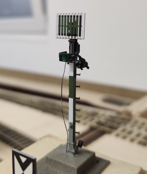

Konečně jsem zase kousek postoupil v Kvítečkově. Už před Vánoci jsem se pustil do stavby předvěstí a nových návěstidel. Předvěsti jsem neměl a návěstidla od Viesmanna postupně odešla. Trvalo mi to docela dlouho.
Předevčírem jsem dodělal předvěsti pro třetí i druhou epochu. Protože v obou těchto etapách se svítilo petrolejem (na řadě míst až do sedmdesátých let), tak přes den byly podle osvětlovacího kalendáře lampy sundány, odneseny do lampárny k vyčištění, údržbě a doplnění petroleje. Přes den tedy na předvěstech a návěstidlech lampy nebyly a vozíky jejich výtahů s clonkami byly spuštěny dolů. Je to vidět na mnoha fotkách a je to hezký detail. Takto mám vyrobeny tři pro ep. II a tři pro ep III. Dělal jsem jednu navíc, kdybych něco ztratil nebo pokazil. Nestalo se tak, a tak ta poslední je provedena s vozíkem výtahu nahoře a pohyblivými clonkami.
Jsou to upravené stavebnice Vlastíka Lepieše. Tedy ta poslední je bez úprav jen s doplněným řetězem a závažími.
Ještě chybí cedule, že jsou to předvěsti vjezdových návěstidel a zábradlí. Pro ta zábradlí musím vyřešit jak udělat L profily. Odhaduji ve skutečnosti tak 50x50 nebo možná 60x60. Na výkresech co mám, jsem to nenašel. Nevíte někdo, jaké přesně byly? Taky je otázka jak je udělat. Asi z leptu. Nedělá to někdo náhodou? Ještě jsem po tom nepátral.

... no to mi spadla brada. Nádhera. Jak jsou udělaná barevná skla těch clonek?
Zábradlí budu dělat z úhelníků 0,8 x 0,8 mm K&S Engineering. Pokud se mi je tedy podaří koupit. Prodává Litomyský. Nic menšího jsem neobjevil.
Po přepočtu to vychází ve skutečnosti na necelých 7 x 7 cm a to jde.

Clonky jsou vyseknuté průbojníkem průměru 2 mm z barevných obalů na dokumenty. Barvy se mi moc nelíbili. Tu zelenou jsem lehce přestříkal stejnou barvou jako jsem stříkal návěstní terče a řekl bych, že to dopadlo docela dobře. Žlutá byla moc světlá a tak jsem ji zkusil ztmavit žlutým lihovým fixem. Před lepením to vypadalo velmi dobře ale po lepení vteřinovým lepidlem to bohužel trochu změnilo odstín a šlo to do oranžova. Přemýšlím jestli to nechat nebo opravovat, ale moc se mi do toho nechce.
Díky za typ na L profily. Asi jsem blbě koukal, protože nejmenší jsem našel 1x1.
Stále přemýšlím jestli neudělat aršík leptu s jemnými profily. Hodily by se i na další věci. Z 0,16 mm plechu by to mělo jít dobře. Na stavebním setkání v Olomouci jsme ohýbali U profily srovnatelných rozměrů ve stavebnici vozu Z nebo Ul od Radka Šindeláře a šlo to dobře. Akorát nemám čas a náladu to kreslit.

Vypadá to naprosto parádně. I když vím, že se mezi válkami pro výstrahu používala zelená, člověka pak stejně pohled na postavený model překvapí, protože to má zafixováno z vlastní zkušenosti žlutě.
Pro jemné zábradlí určitě doporučuji lept, z profilů to nebude ono. Pokud by to mělo dobře vypadat z profilů, pak se musí použít tenkostěné frézované profily nebo si to sám profrézovat. Zrovna postupně kreslím nějaké lepty, takže to tam můžu přidat.

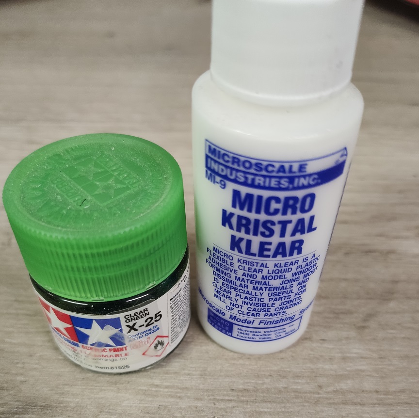

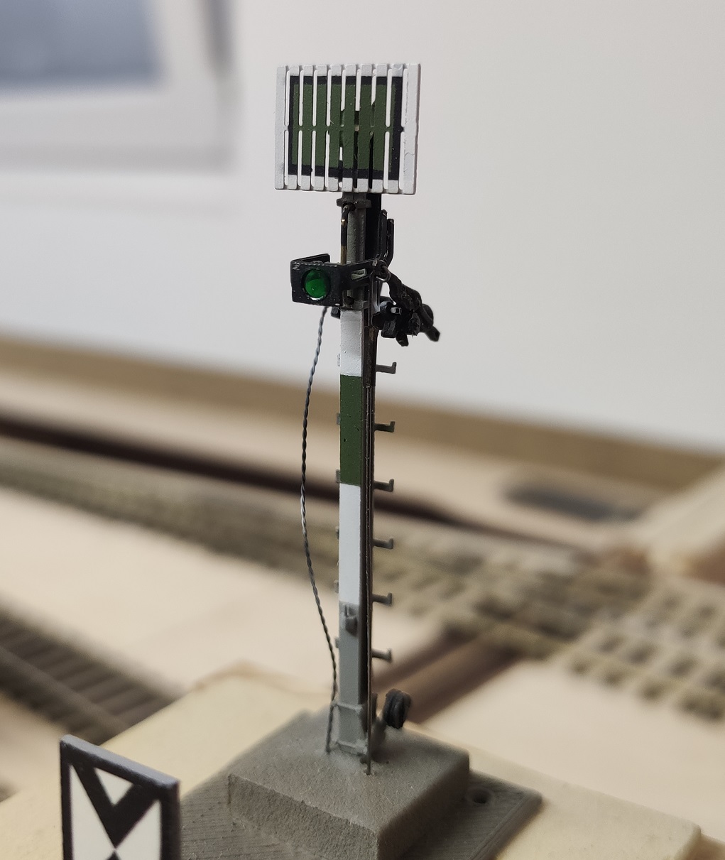

Vypadají parádně. Budeš dělat denní verzi - tedy se spuštěným výtahem do 2/3 výšky sloupu i u hlavních návěstidel? Když už to máš u předvěstí, tak by to asi stálo za to i u návěstidel :)
Ohledně zasklívání clonek, mě se osvědčil Kristal Klear obarvený průhlednou zelenou Tamiyou. Nebylo to vůbec náročné a s výsledkem jsem spokojený.
(moje předvěst bude mít osvětlení, ale pro fotku jsem lucernu schoval za sloupek, aby byla vidět průhlednost clonky)

O použití Kristal Klear jsem taky uvažoval. Nebyl jsem si ale jist čím barvit a tak jsem nejdřív zkusil ty fólie.
Dotaz. Co to je za předvěst? Je to http://www.kkstb-signale.eu?
Ahoj.
Ano, předvěst je od kkstb-signale, lehce upravená (viz ta clonka) a přebarvená na zeleno. Musím říct, že ty tvoje předvěsti od Vl.Lepieše jsou detailnější a líbí se mi víc. Ale měnit už ji nebudu.
