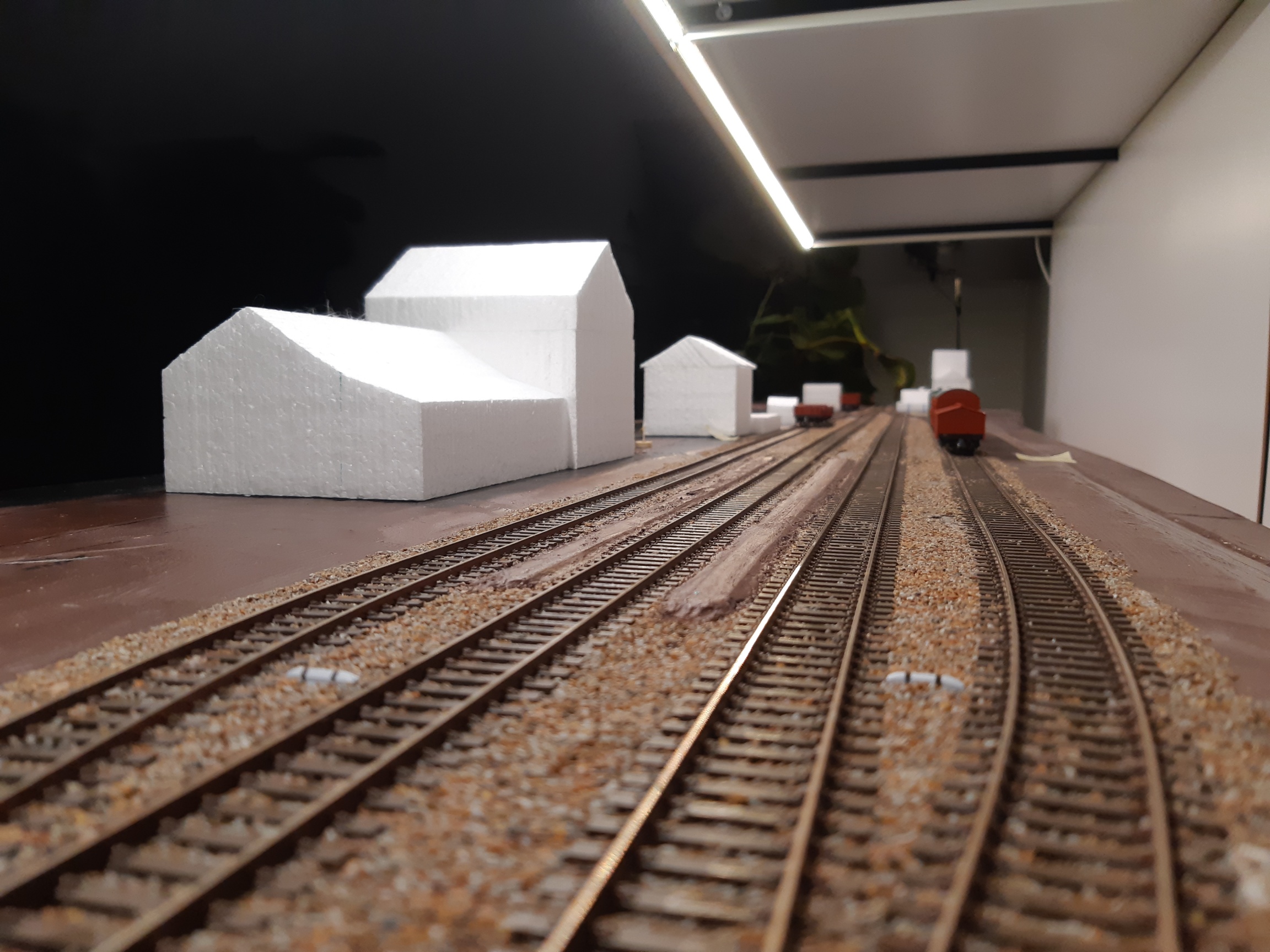

Kritika nevadí, proto to sem dávám. Štěrk a postup jsem se snažil převzít dle klubu Ostramo Použitý štěrk od Poláka, směs znělec + rezavý objednal jsem v měřítku HO. Asi ještě objednám nějaký jemný a prosypu pro zjemnění. Děkuji za postřeh. Netěším se na ty výhybky, protože tam to bude hodně náročné. Až dodělám zakrytování tak se pustím do detailů.

No, pokud to nemá být druhá epocha, tak je to ok, místo jemnějšího štěrku to spíše pak potřebuje trochu toho nepořádku - tj. hlíny..... který je nutno dosypat.
Díval jsem se, že to jsou výhybky PECO - zde pozor na klouby jazyků, jde přes ně napájení jazyků. Jak nacucnou zakapávací tekutinu - ředěný Sportakryl může dojít ke ztrátě elektrického porpojení. U Lipové jsem to řešil na několika výhybkách.
Ještě poznámka - štěrk je zbytečně daleko za hlavy pražců, tam musí být "stezka" mezi kolejemi, ať již vysypaná jemným prachem ze štěrku, smíchaná s trochou jemné hlíny nebo jen hlína, lépe to vapdá, když se to ještě za vlhka vhodným předmětem utlačí - je to rovnější a "hladší" jak ve skutečnosti. A hlavně musí být v úrovni horní hrany pražců, protože štěrkové lože ve stanici není vyvýšeno.

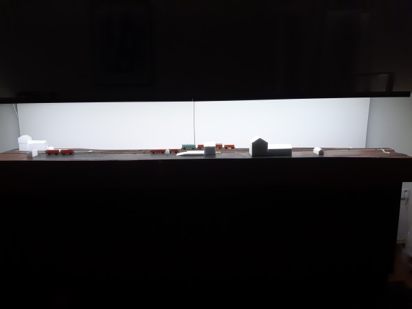

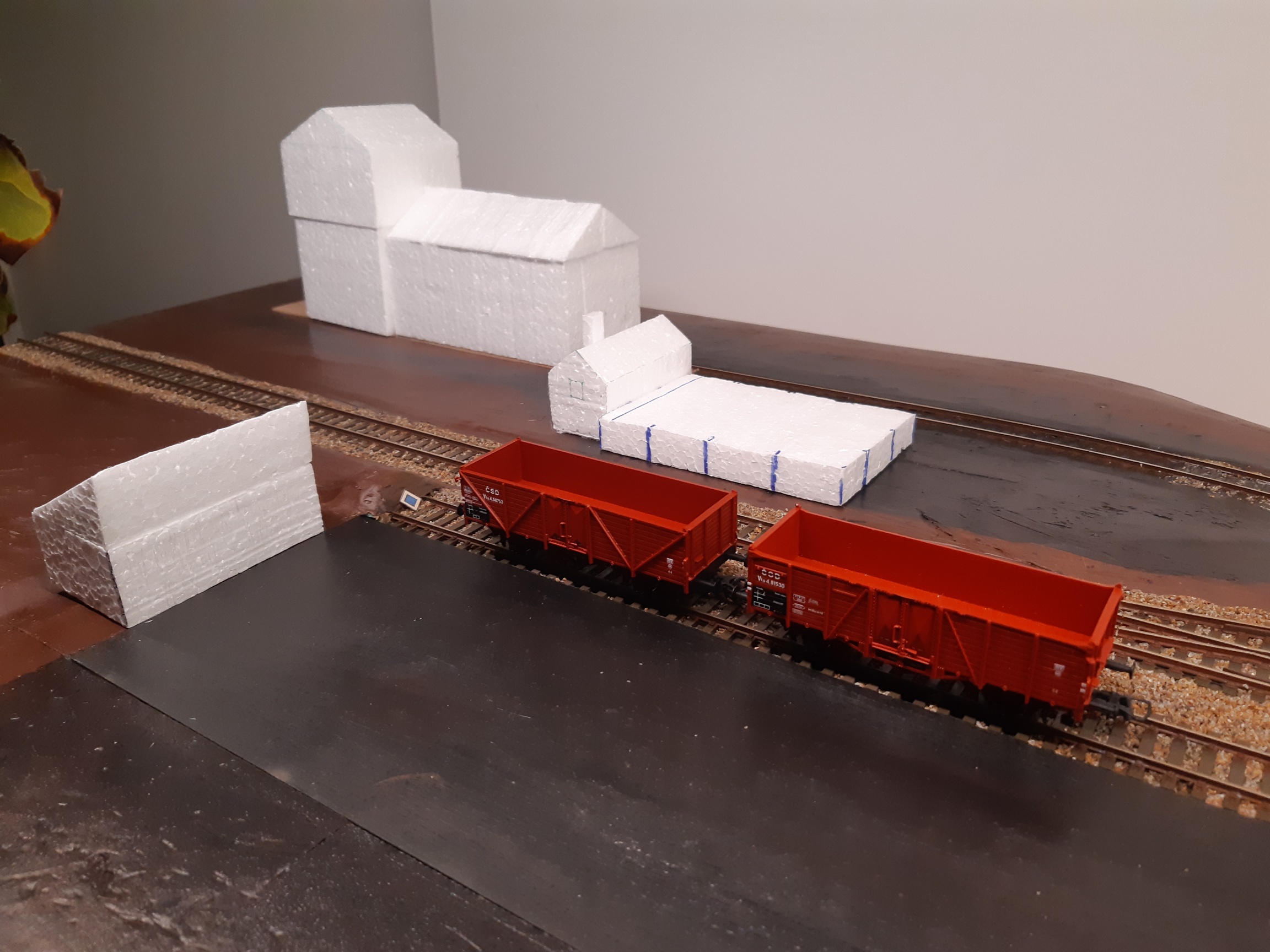

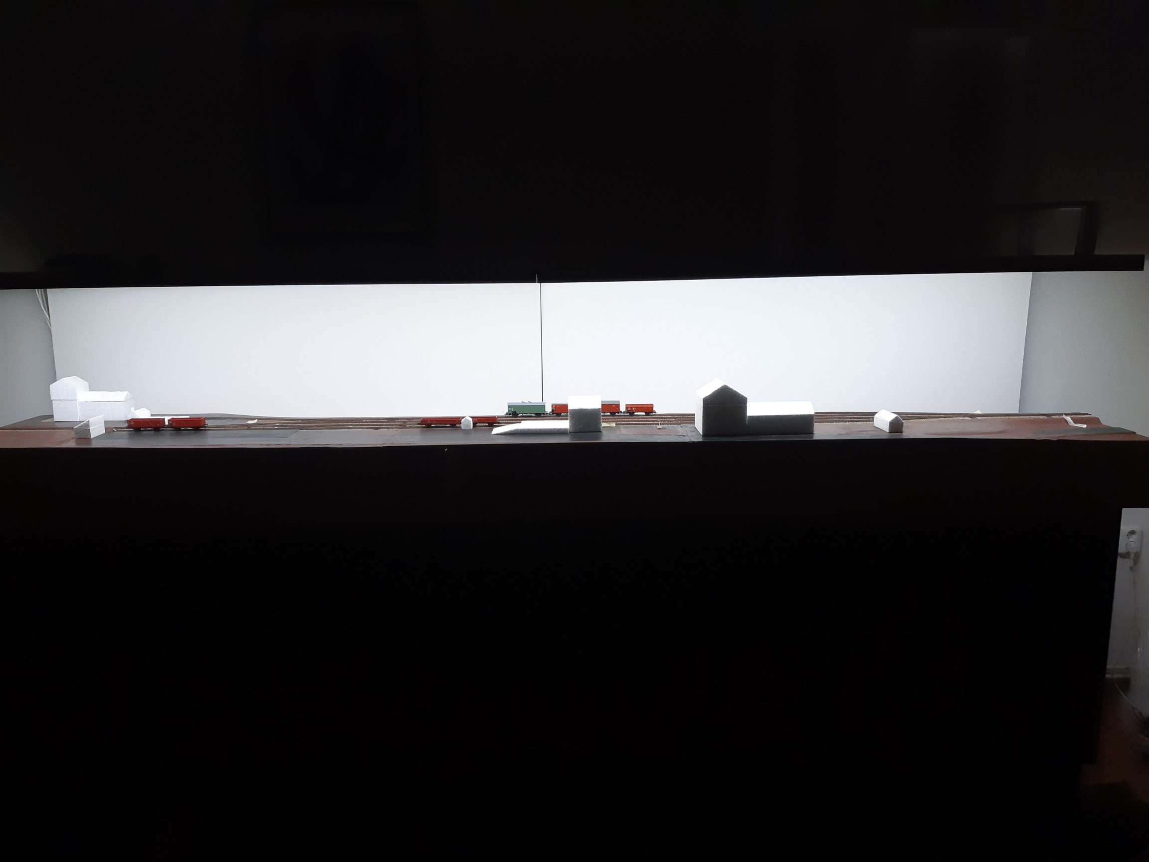

Povedlo se mi dokončit hrubý terén a udělal jsem si pro představu hmotové modely staveb. Bohužel se nemohu dopátrat k podkladům dřevěné kůlny na konci volné skládky a taky bývalé noclehárny u výtopny u uhlí. Prosím případně o podklady. Bohužel mi firma Polák stále nedodala materiál na dokončení stěrkování, tak čekám jak to dopadne zjemění hrubého štěrku. Moduly jsme nasvítil LED páskem RGBW + TCC a udělal ochranou konstrukci proti prachu.
dřevěná kůlna bez podkladů
pohled do stanice
celkový pohled
