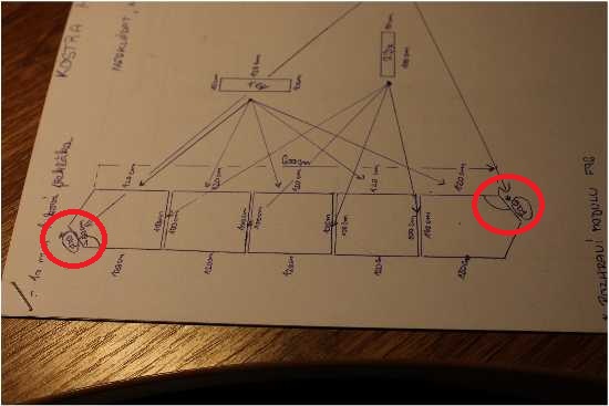

MilanS. píše:Vůbec nevím kolik má být ten poloměr. Nevím kolik to má být stupňů v těch rozích. jaký poloměr jak se měří toto opravdu nevim. Jinak vím že první vyhýbka od žatce bude oblouková pravá. Chápete mě s těma stupňěma v tom rohu v tom malým obloučku? - půlkruhu
Možná bys měl místo kupování překližky začít tím, že nainstaluješ WinTrack a nakreslíš si něco takového:
viewtopic.php?p=81113#p81113
aby jsi získal představu, jak to bude proporčně vycházet. Zeptej se Fofrose, jaká je legrace usadit koleje do odbočky, aby vyšly kolmo k čelu a byl dodržen předepsaný oblouk. Po překreslení do AutoCadu i tato skica doznala jistých změn, protože ani WinTrack neumí vše.
Mimochodem, i moduly se ve WinTracku dají přímo zakreslit a bývá zvykem oblouky dělat v násobcích 15°. I když máš náklaďák, tak je rozumné (pokud to jde) dělat moduly v páru, aby se daly skádat k sobě a při přepravě nedošlo k poškození.
To co vidím na tom papíru mi jako plán moc nepřipadá a na spojení s kýmkoliv už vůbec né. Možná špatně vidím, ale čela asi 500 mm nemají. Nebo se mýlím?

To je ono nejsem technickej tip přes počítače. Jinak se mýlíš na to jsem myslel prostudoval jsem zababov doporučeni, normy, elktrifikaci a taky ostramo, tak normo čela vím že jsou potřeba. Toto je pouze nákres kostry modulu. A jestli to dobře chápu mám nejdřív začít s širou tratí? Jinak to jak tam jsou ty rohy tak tam přijdou normo čela. 50cm neboli 500mm. :)
MilanS.
Příspěvky: 18
Registrován: pon 15 srp, 2011 11:00 am
Re: Modul žst. Podbořany
Příspěvekod MilanS. » pát 26 srp, 2011 6:20 am
Ty červené kroužky. Tam přijdou normo čela. Jinak je možnost buď začnu z obou stran širou tratí a až nazbírám nějaké vědomosti, tak pak se vrhnu na stanici.

Teď jsem to všed pochopil. Ale jak se tam dostat na ty setkání tak abych se taky zapojil do provozu nebo tak, víte jak to myslím? Jinak ten prográmek vyzkouším, forúm už čtu, pěkně všechno ,, čekuju ,, :) A asi rozhodně popřemýšlím na předělání stanice na nákladní provoz. Určitě se juknu, zajedu nafotím stanici, prostuduji vše. A pak se vrhnu na stavbu širé trati, kterou potom budu moct do budoucna napojit na modu Podbořan.
