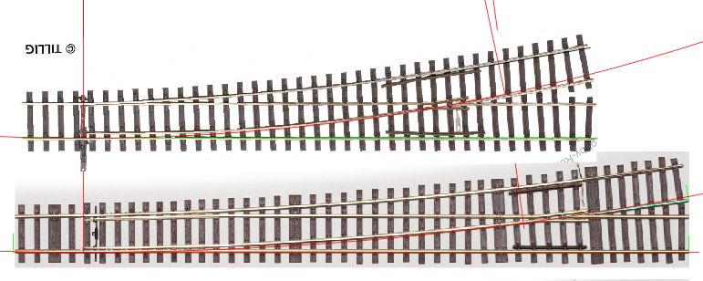

Tak jsem chtěl zjistit kolik dělá zde zmíněných několik cm při stavbě zhlaví mezi Tillig EW3 a Weinert 8,6, 2150mm. No a při překreslování vyhýbek jsem došel k těmto prvním závěrům:
1) Tillig EW3
- úhel na konci výhybky - deklarovaných 12°
- reálný poloměr k srdcovce cca 1000 mm
- za srdcovkou mírný oblouk - to je těch 10,5 až 11° na srdcovce
2) Weinert 8,6°, 2150 mm
- úhel na konci výhybky - naměřil jsem cca 7,7° (obrázek je stažený ze stránek Weinertu, tak nevím, kde soudruzi udělali chybu)
- reálný poloměr k srdcovce cca 1620 mm
- za srdcovkou bez oblouku - takže 7,7° na srdcovce
Takže udávané hodnoty výrobci o poloměru jsou zcela imaginární, vychází z výpočtu na celou výhybku, tedy od počátku kojevého pole do konce, jen tedy weinertu tam chybí ten cca 1°.
Tak a teď mi dejte chvilku, ať nakreslím nějaké rozvětvení a konečně se dozvím ten rozdíl délek :)

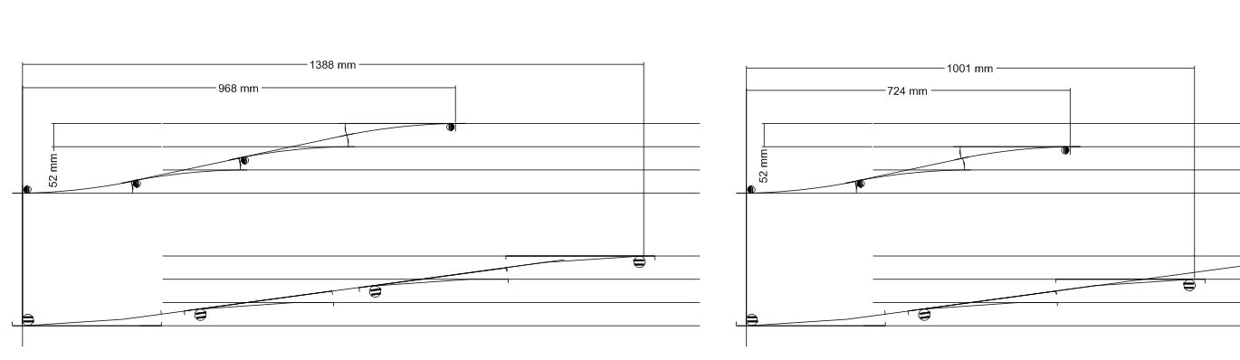

Tak tedy délkový rozdíl na zhlaví je cca 40% při standardní kkStB vzdálenosti kolejí 4,5 m (tedy 52 mm) - viz přiložený obrázek (edit: Jak Milan níže upozornil: ať si každý upravím na svou osovou vzdálenost, ale čím větší osová vzdálenost, tím bude rozdíl větší). Je to pro jednu matečnou kolej, takže je potřeba ještě počítat s rozvětvením na druhou stranu, kde nám již ale jen přibude rozdíl délky jedné výhybky, tedy cca 50 mm. Příkladem lze říci toto:
U 4 či 5-kolejné stanice se nám prodlouží stanice o cca 650 mm, což při délce nejdelší staniční koleje 2 až 2,4 m je prodloužení o cca 15 %.
U stanice s 6 kolejemi to už je bezmála 950 mm a při nejdelší staniční koleje 2,7 m prodloužení o 20 %.
To je ale pouze pro jednoduché zhlaví bez různých fines ve větvení zhlaví. Neřeším zde problém nutnosti dělat stanice delší, jelikož vlivem menšího odklonění matečné koleje budou vedlejší koleje výrazně kratší než kolej přímá. Závěr nechám na každém z nás, zda je to pár cm nebo ne, každý totiž disponuje jiným domácím prostorem a plánuje provozovat na různých modulištích v různých prostorech (při takovém setkání v Kočí už by to byl asi problém, ale ve výstavní hale je to celkem jedno :wink: ) Jinak s délkou stanice narůstají manipulační časy ve stejných procentech, s tím je také potřeba počítat.

Příspěvekod milan ferdián » ned 07 úno, 2021 8:17 am
Vy H0-nulkáři máte jednu velkou nevýhodu. Ze standartního kolejiva nejste schopni sestavit zhlaví zkrácenou přímou mateční kolejí. Chybí vám univerzální symetrická výhybka kratší. A těch 52 mm, rozteč os bych byl velmi opatrný, protože né všechny stanice např. jako Lipová Lázně měly rozteč os kolejí 4500 mm.
-m-
