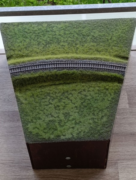

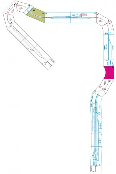

Příspěvekod Mcx » čtv 04 čer, 2026 12:34 pm

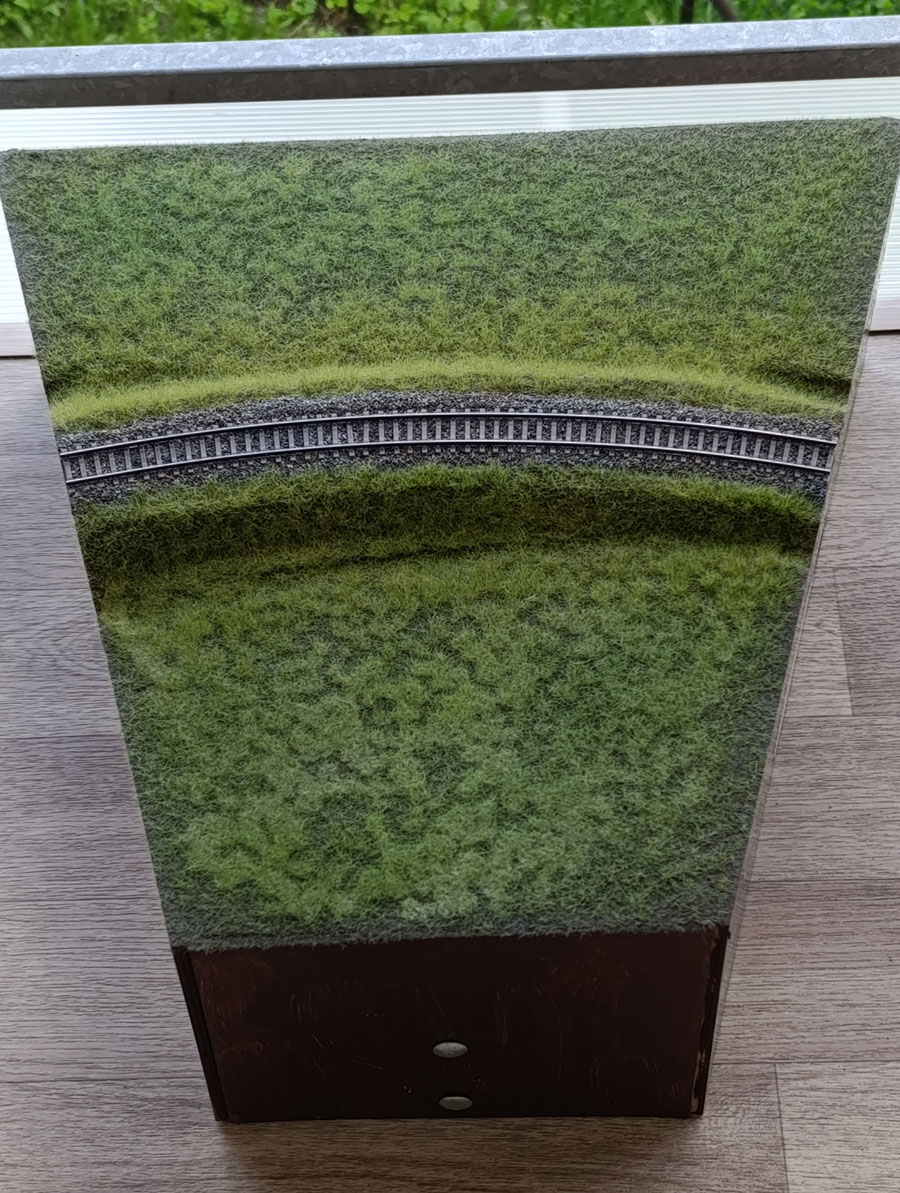

Už jednou jsme dělali "domácí minimodulové" setkání. Letos bude "druhý" ročník, s trochu změněnou sestavou tří stanic. Jeden modul jsem rychle postavil - kostru R700 úhel 30 st. jsem měl x let doma a tak jsem položil koleje a lehce zazelenil. je to rozhraní E - F, na fotce je druhá vrstva floků ještě mokrá

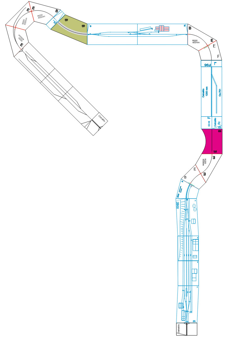

a tady schéma sestavy - kombinace domácích modulů traťových R700 a R550 i normálních R1000 a tří modulových stanic, Hukovic, Albertovce a Žulové ve výstavbě - proti loňsku kousek pokročila. Proti loňské sestavě s nákladištěm Horní Heřmanice jsou to tentokrát plnohodnotné stanice + 2x vlečka, bude se jezdit podle GVD 1:5, bez karet vozidel, u těch tří stanic to trochu postrádá smysl. Albertovec jako dirigující stanice má vjezdová návěstidla. GVD je pro 4 strojvedoucí.

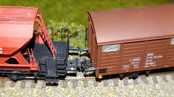

Já bych to tak neviděl - i u těch R550 jdou zkracovat vzdálenosti mezi vozidly při použití třmenoých spřáhel, ale o kousek méně než u R600 - rozdíl bude nějaká desetina mm v posunutí spřáhla.
já to v podstatě dělám odhadem :D mám "referenční" vozidlo a k němu na R700 postavím druhé kde k posunu spřáhla více pod vůz má dojít - tam si odhadem nastavím - ideálně tak, že jsou vnitřní nárazníky na R700 jsou cca 0,5 -1 mm od sebe při tažení a při sunutí se opřou o sebe .... a pak je to ovlivněno dalšími parametry - nárazníky odpružené neodpružené, konstrukce modelu a kdy ještě jde zvednout třmen na spřáhle - třeba Balm MTB, tam jde to zasunout jen kousek... protože pak třmen narazí při zvedání na spodek vozu a nezvedne se, šlo by zkrátit více, ale..... nejde to kvůli třmenu......
Takže univerzální recept není. Ovšem stojí to za to - malé mezery mezi vozidly a pohoda při rozvěšování a svěšování na rozdíl od krátkých spřáhel. Samozřejmě pro modulový provoz v evropském měřítku je to nutnost - použití třmenového spřáhla.
To zkrácení mezery mezi vozidly není na setkáních tak tvrdě vyžadováno, ale jak si na to zvykneš - tak jiné cesty již není :D , každý nový model doma jako první projde touto úpravou - protože některé modely mají spřáhla (šachty) tak umístěny, že mezery mezi nárazníky jsou obrovské.

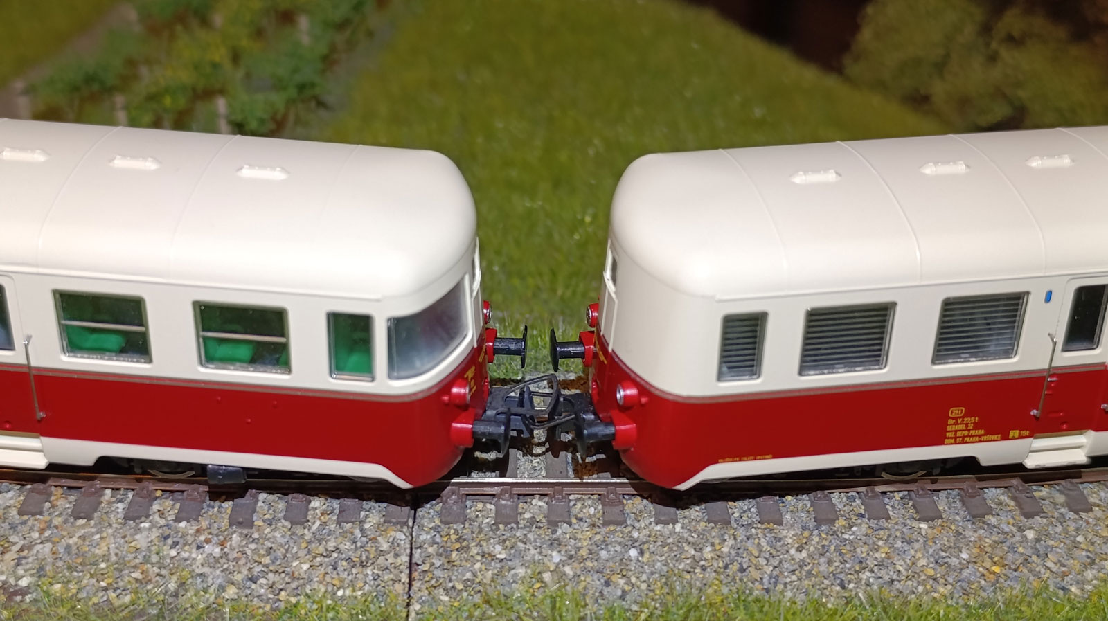

Příspěvekod Mcx » čtv 04 čer, 2026 4:35 pm

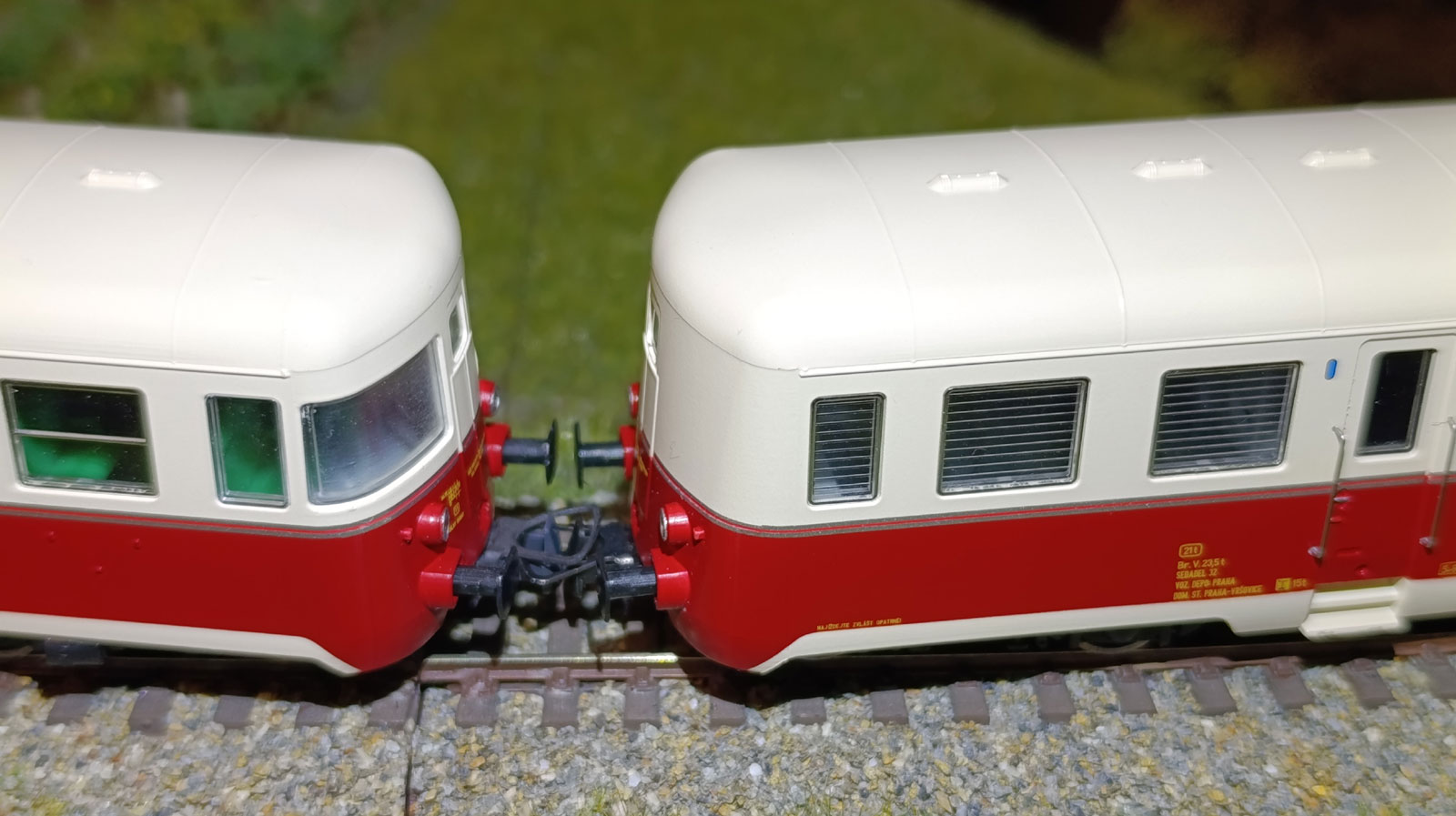

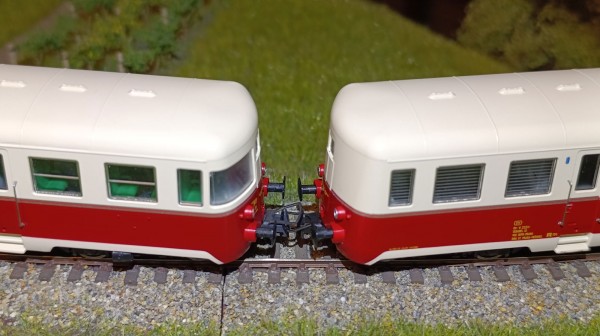

Tady několik ukázek

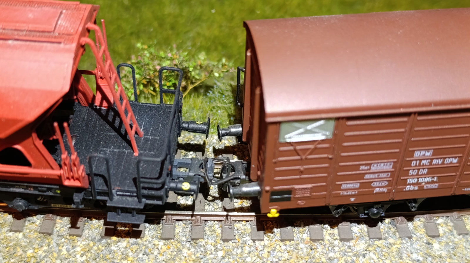

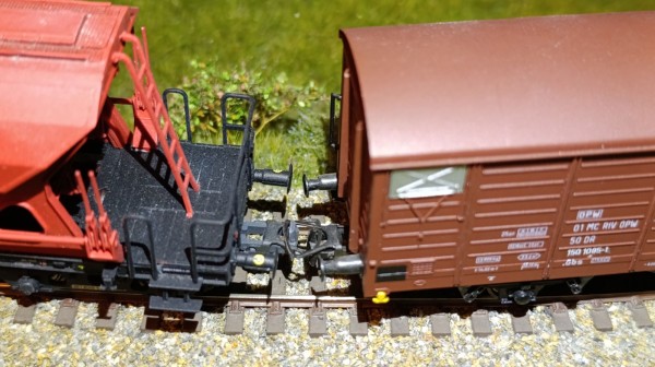

Sasz a Gbs DR - při tažení a při tlačení, použité spřáhla Roco mají frézovaný/broušený vnější tvar háku - je zcela mimo normu a nechává příliš malou vůli mezi spřáhly (charakteristika spřáhla Roco bez úpravy je to že již při menší rozdílné výšce spřáhla nezaklesne třmen hák sousedního spřáhla - nosy háků mu to nedovolí)
Foceno na R700 mm

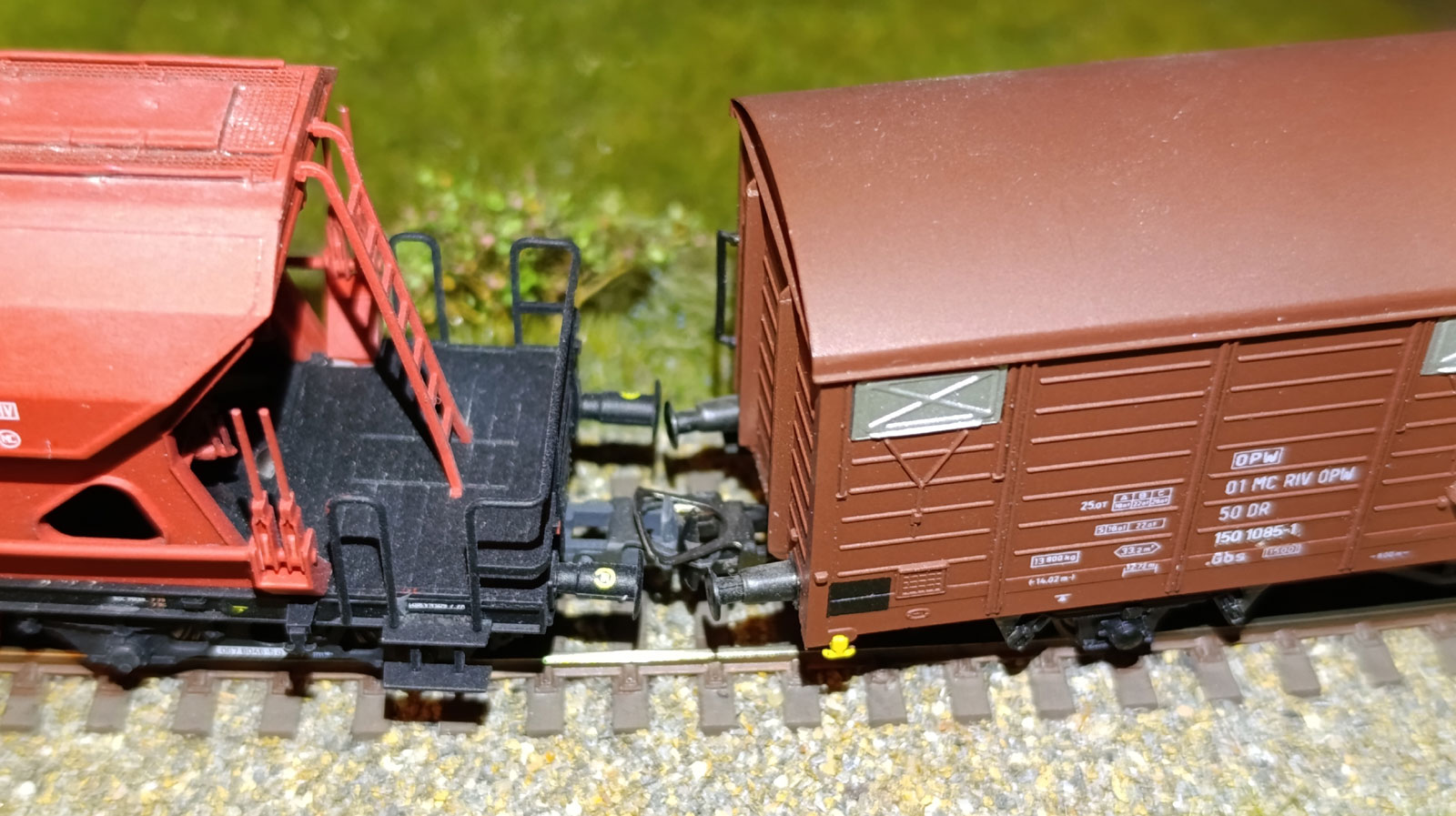

Re: Moduly OstraMo
Příspěvekod Mcx » čtv 04 čer, 2026 4:37 pm

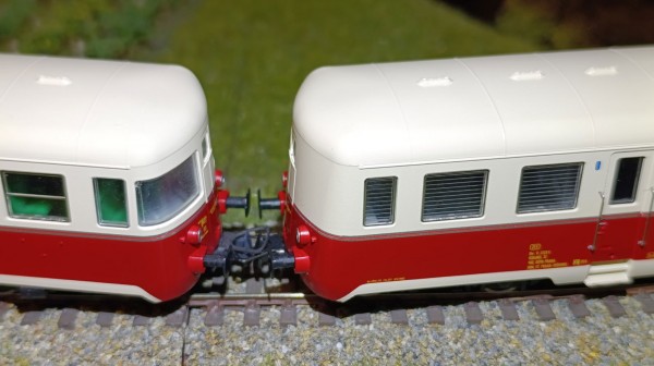

a zmiňovaný Balm MTB s BFalm při tahu a při stlačení, mezera je shodná jak s krátkým spřáhlem Roco

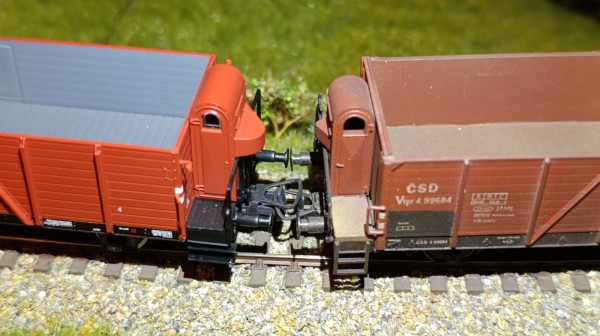

Re: Moduly OstraMo

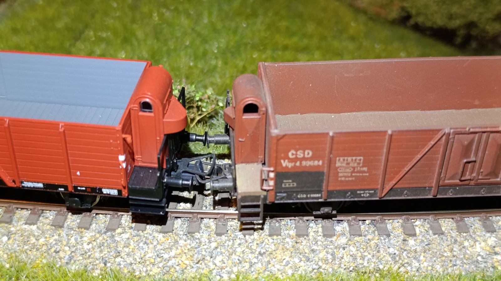

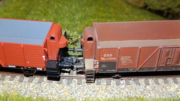

Příspěvekod Mcx » čtv 04 čer, 2026 4:43 pm

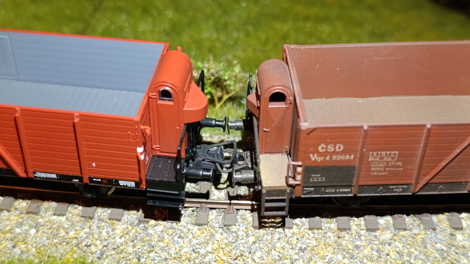

Vtp Roco a Vtpr Liliput s odpruženými nárazníky - první foto je při tlačení a druhý při tažení - rozdíl skoro žádný - stále nárazník na nárazník díky odpruženým nárazníkům Liliputu, to krátké spřáhlo bez úprav nedokáže. Je vidět že dříve se dotknou vnitřní nárazníky než háky spřáhel.
