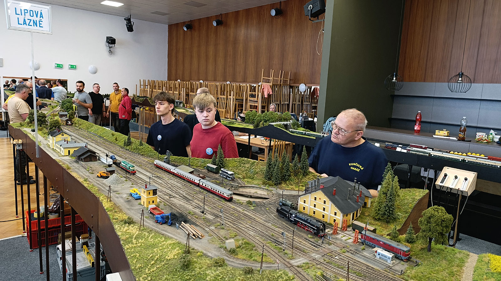

K reportáži jsem se zatím nedostal, Martin už ano a tak jen dva pohledy na úspěšné setkání ve Vratimově

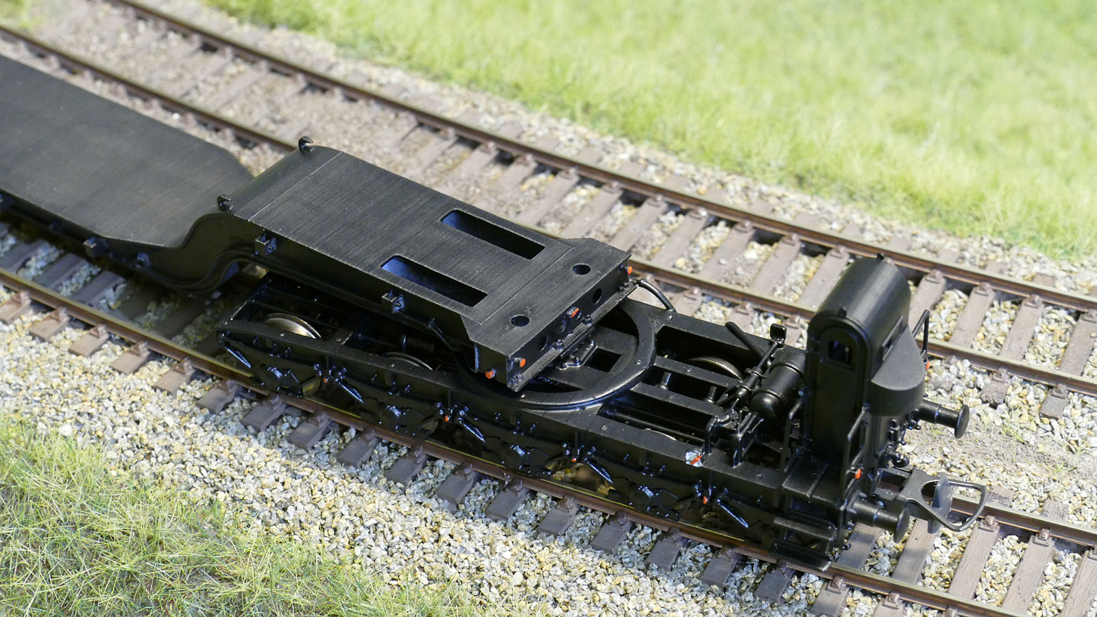

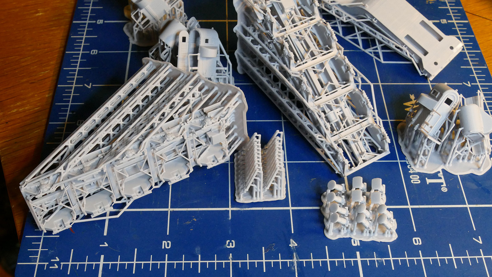

Z Vratimova jsem si dovezl od Jardy toto:
Je to stále jen ještě zkušební tisk. Ale vznikl z něj vagon, který prošel testovacím provozem na mém domácím modulišti - úspěšným, hlavně pojezd 5n podvozků, kde je kombinace čepových dvojkolí Trix a hrotových Roco (vše s výškou okolku 0,6 mm, tedy profil RP25) je schopna zvládnout poloměr 600 mm, doma mám 700 mm.

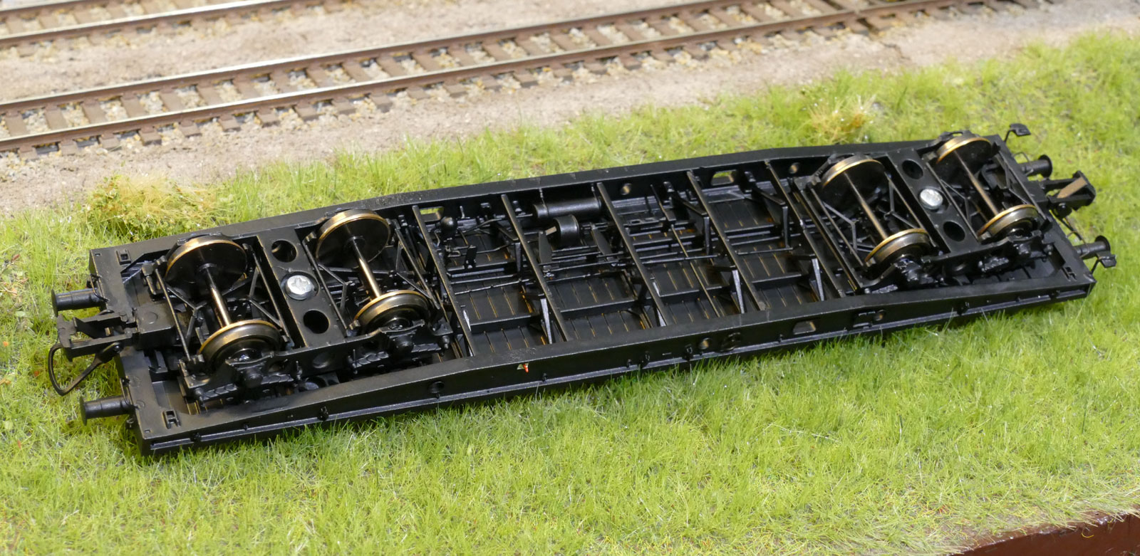

Příspěvekod Mcx » pon 01 pro, 2025 2:04 pm

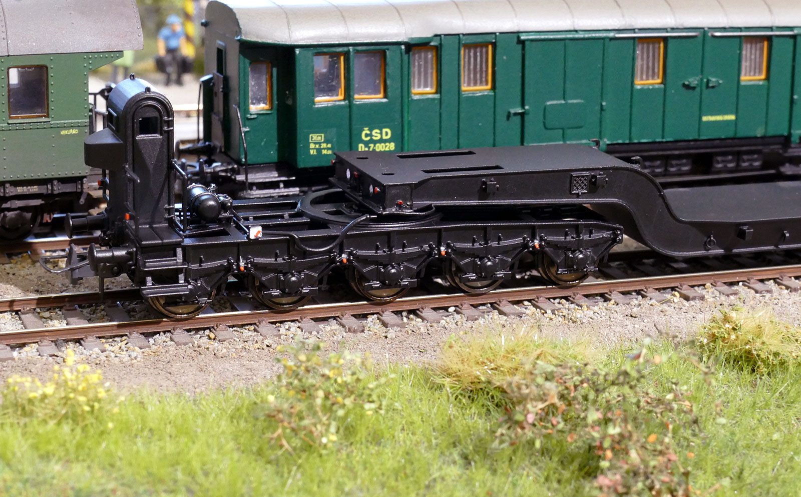

Tady detail podvozku, je to typ Hx 22.2, 120 tun tedy již s ložiskovými skříněmi 59V a brzdou DAKO

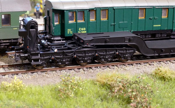

Tak bylo třeba ho pořádně vyzkoušet, teď už najezdil stovky metrů
Tady natočení podvozku v oblouku o R 700 mm

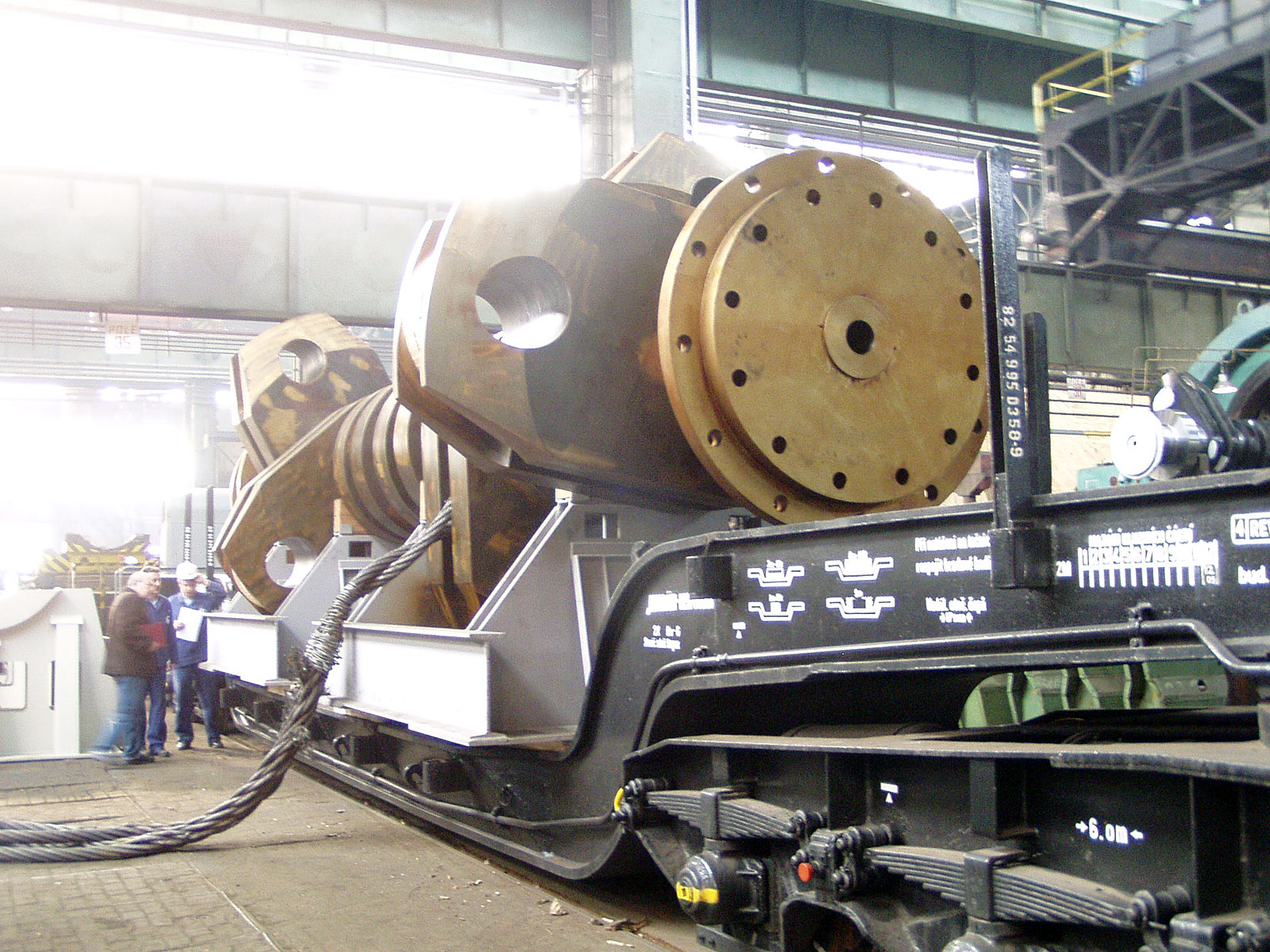

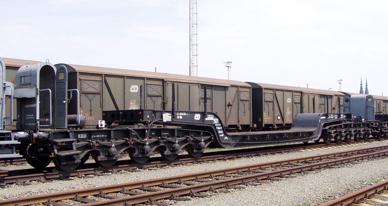

a protože se asi mnoho současníků již s tímto vozem nepotká, nevím zda vůbec ještě nějaký exemplář existuje, přece jen od akce výběru nejlepšího mostu a nejlepšíhch podvozků již uplynulo více jak 15 let, tady jeden provozní Uaai (Hx) typ 22.2 v Ostravě hl.n. v létě roku 2005

Nepamatoval jsem si to dobře, už je to 20 let, akce zatěžování bramami ve Vítkovicích proběhlo v srpnu 2005, měřil se průhyb mostu, sesednutí podvozků... a z tohoto měření vyšla kombinace nejlepšího mostu a nejlepších podvozků a pak nastoupil jeřáb EDK 300
protože ve chvíli kdy se naložila třeba klikovka ve Vítkovicích, tak měl některý chudák problém zachovat požadovaných 300 mm mezi mostem a temenem kolejnice - březen 2005, vývoz do přístavu Štětín

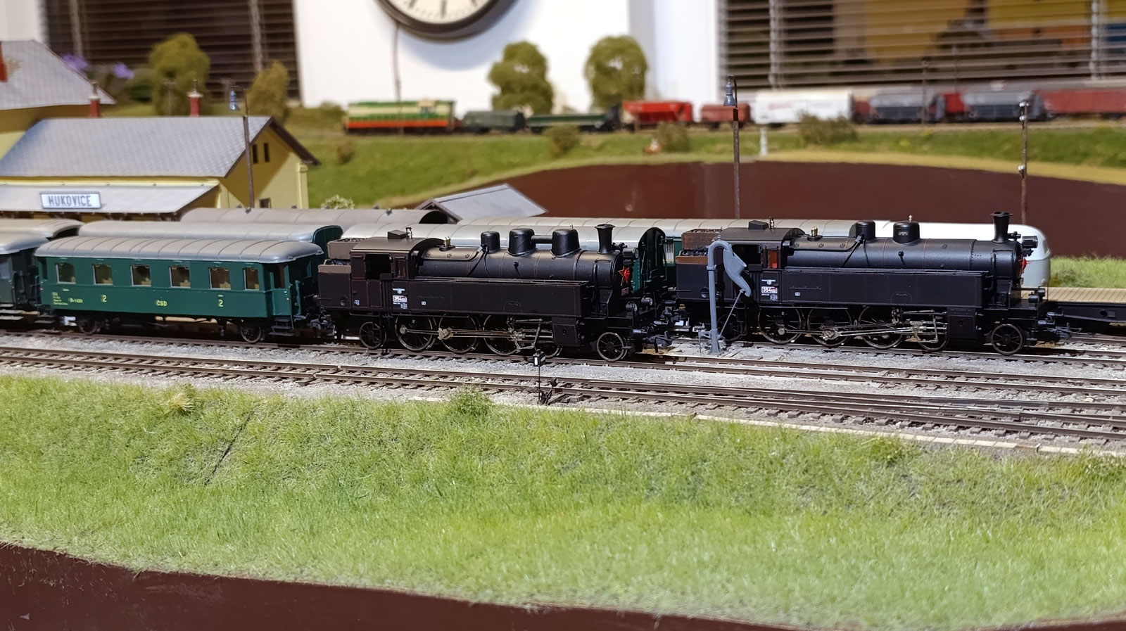

Setkání na zhlaví Hukovic

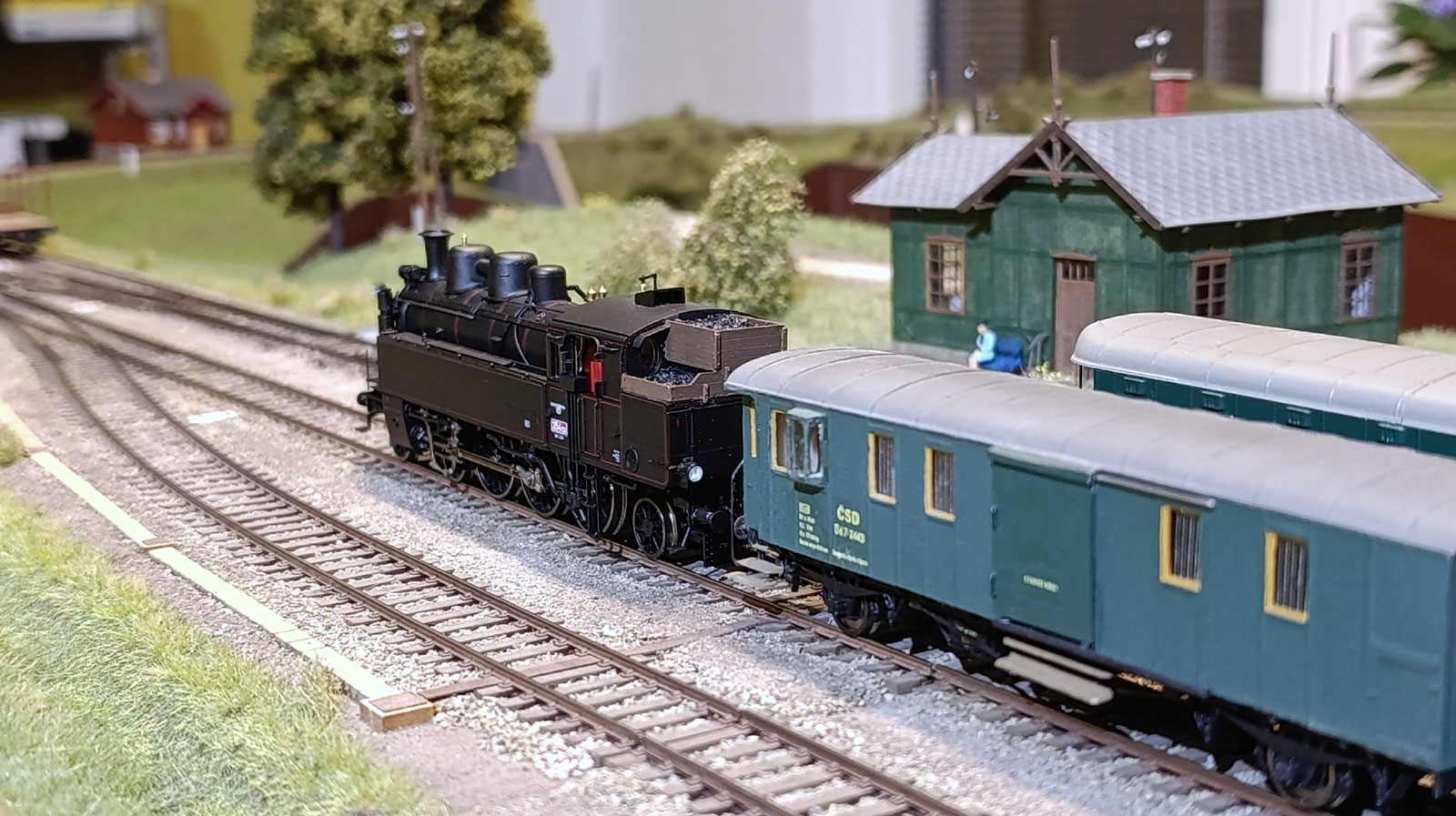

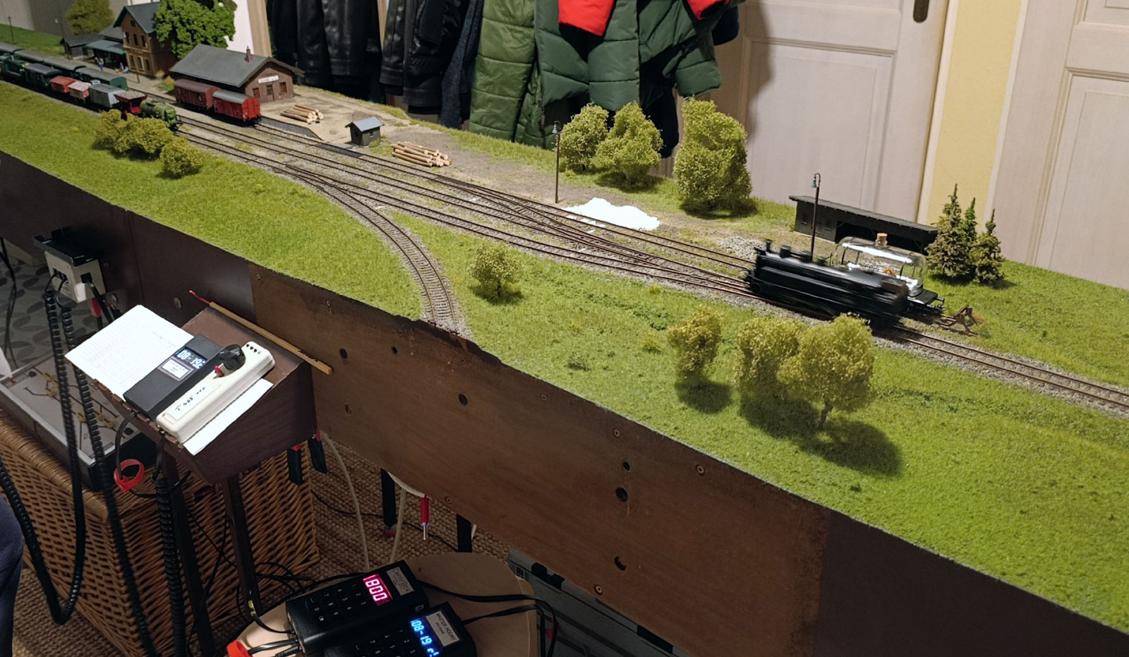

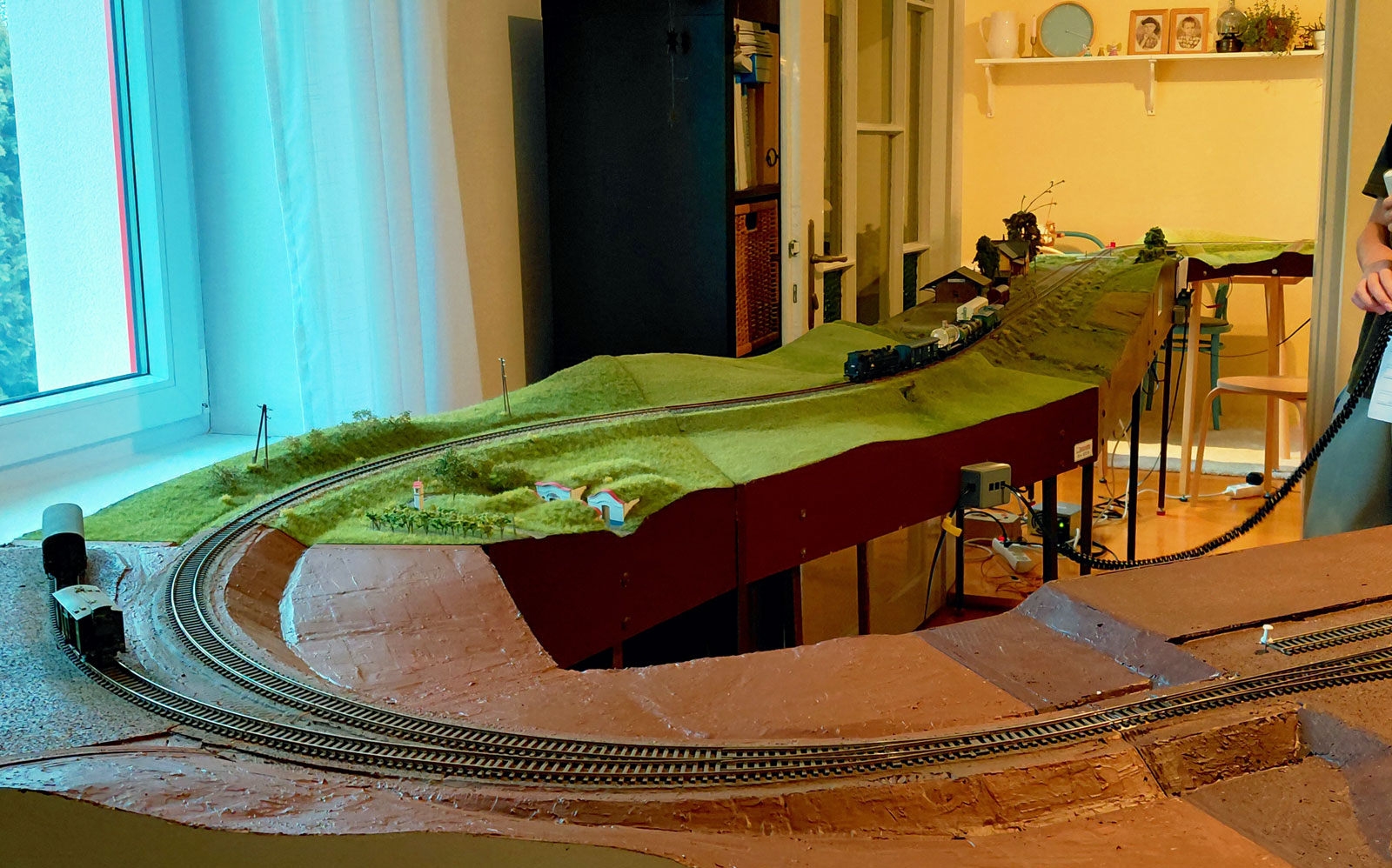

Ztrátou klubovny po povodních nám zmizela možnost uspořádat si malé klubové setkání. Přišel nápad uspořádat si rodinné setkání - tedy ještě menší formát. Nakonec se podařilo - Dvě stanice - klubový Javorník (byl sbalený pro přepravu na rozdíl od Albertovce a Hukovic), rozestavěná Žulová a klubová zastaávka s nákladištěm H. Heřmanice - povýšená na stanici - někde se muselo křižovat + dvě jednokolejné vlečky. K tomu grafikon se 4 turnusy strojvedoucích, v délce 5 hodin modelových, tedy 1 hodina skutečná. Do tratě kombinace domácích modulů s R 550 mm, 700 mm a jeden klubový oblouk R 1000 mm a jeden speciál do dveří, vše ve výšce 90 cm, neb některé domácí moduly nelze dát technicky do 130 cm. Délka tratě 12,5 metru. Někde neseděla čela - přece jen se skládalo z toho co bylo k dispozici, ale setkání se povedlo, oba vnuci byli spokojeni.
Trať se klikatila z předsíně přes chodbu a jídelnu do obýváku.
Rozestavěná vlečka pivovaru na domácích modulech a začátek Žulové - zatím vše pouze hnědé.
Jezdilo se klasicky s Fredy, na centrále Centrbox, hodiny byly pouze digitálně ve stanicích, rozvod signálu času po Loconetu, čas 1:5, nepoužili jsme karty vozidel ani nákladní listy, přece jen to bylo minisetkání.
