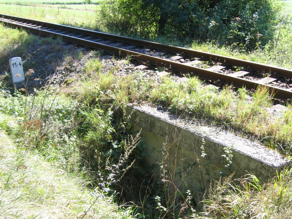

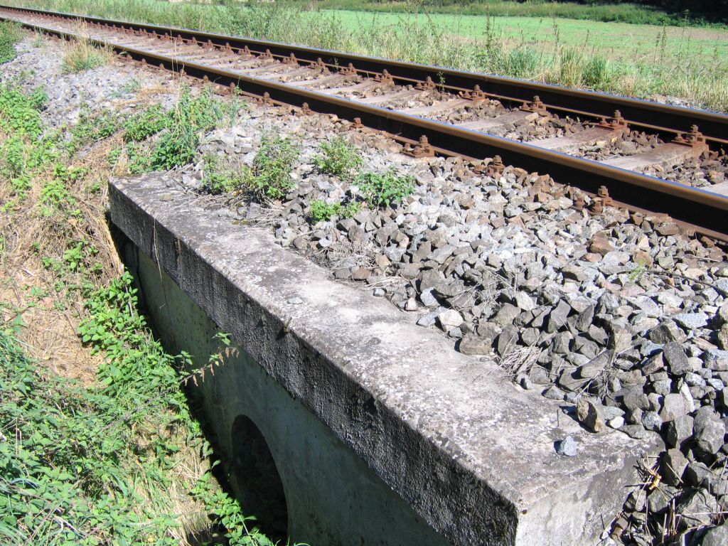

Nazdar, přicházím s prosbou o radu.
Chtěl bych na jednom modulu postavit trubkový propustek ve stylu: Foto1 nebo Foto2. Bohužel jsem ale v časovém paradoxu, kdy teď mám čas na práci a až po ní pojedu do terénu nafotit a poměřit současný stav.
Proto chci poprosit, jestli někdo nemáte rozměry anebo alespoň nevíte, jaký průměr měla ta betonová roura, za socíka často používaná.
Druhá otázka se týká časování - lze to zasadit do přelomu 70. a 80. let anebo by to bylo ideově pomýlené?
Díky, Radek
P.S.: Délka překladu je podle fotek pět pražců. Takže v nouzi nejvyšší rozměry dopočítám. Přesto bych měl raději něco exaktnějšího.

rawen: Propustek je podle normy to, co má světlost do 2 m, průměr rourového propustku je kromě požadované kapacity dané výpočtem (někdy dosti složitým, viz např. Borda-Carnotova rovnice, s ohledem na možnou potřebu odvádění přívalových vod) dán i normalizovanými rozměry prefabrikátů. U nás se obvykle používalo průměrů 400 - 600 - 800 - 1000 - 1200 - 1600 mm. U délky pod 6 m bylo možno použít průměr i pod 400 mm. Dnešní normy (pro silniční stavby, drážní teď nemám po ruce) však připouštějí min. průměr 600 mm. Dříve se stavěly s kolmými čely, dnes často se šikmými. Dnes se kromě betonu používají i trubky ocelové nebo plastové. Propustky mívají spád 0,5 - 6%. Pro období, které uvažuješ, je betonový prefabrikát více než vhodný, skoro bych řekl, že většina novostaveb i rekonstrukcí se v té době dělala právě z betonu, protože to byl nejdostupnější materiál a výroba prefabrikátů tehdy běžela na plné pecky. Jak se to dělá dneska, můžeš nakouknout třeba k výrobcům sem: http://www.zpsv.cz/ohl-group/katalogy/Z ... lowres.pdf nebo sem http://www.tzb-info.cz/kat/nove/znacky/ ... pragma.pdf a platné normy jsou podchyceny tady http://www.dopravoprojekt.cz/userfiles/ ... 808%5D.pdf

Děkuji za odpověď, která mi potvrdila většinu zjištěných a dovozených poznatků.
Ten průmět tedy "kvalifikovaně odhadnu", protože o teorii proudění psal diplomku i disertačku spolužák, a při vzpomínce na ty parciální rovnice mě přešla chuť pracovat i s touto redukovanou verzí Bern. rovnic. :)
