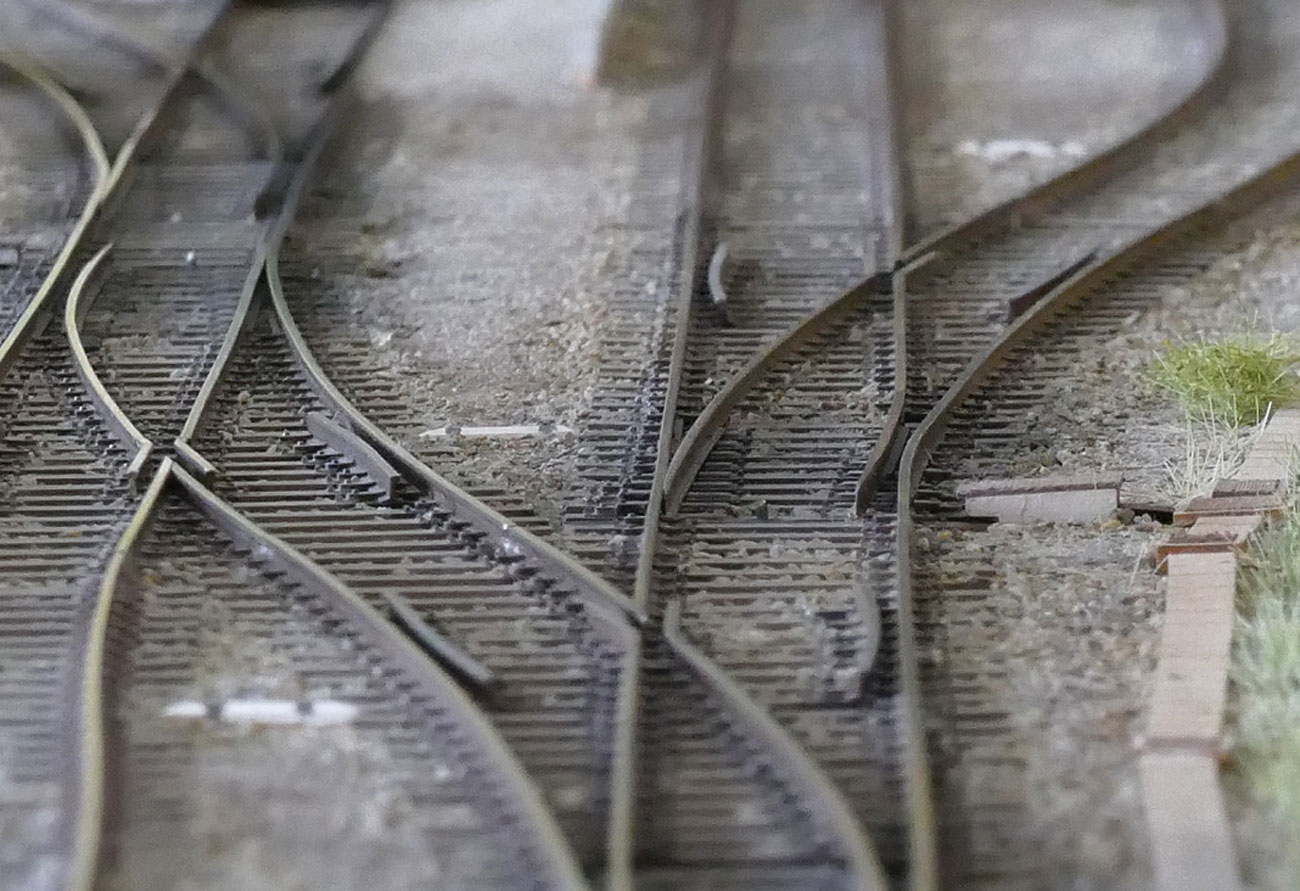

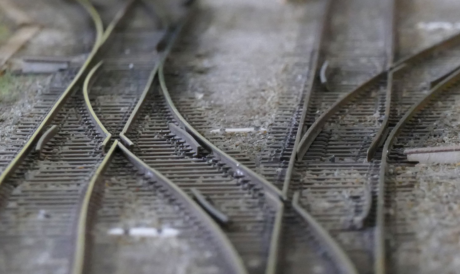

Příspěvekod Mcx » ned 03 dub, 2022 10:05 am
Stala se mně teď taková věc, která se stává. Výhybky Tillig a vybočení opornice. konstrukce výhybky Tillig (já mám EW3) nezajišťuje opornici proti vybočení dovnitř výhybky. Markantnější je tento problém na delších výhybkách Tillig, kde délka opornice nezajištěné proti vybočení je delší.
Proč se to stalo na třech výhybkách v Hukovicích, to mně napadlo po včerejší klubovém setkání, kdy začala zachytávat točna v Mikulovicích o některé kolejnice paprsků.
A proč tedy.... poslední měsíc byla velmi až extrémně nízká vlhkost vzduchu venku a trochu i ovlinila vlhkost v místnostech zejména tam kde se nevyskytují trvale lidé - což jak "klubovna", tak i místnost kde mám Hukovice a další moduly. A asi došlo k dalšímu snížení vlhkosti v dřevu a tím i k desetinové změně rozměru kostry dílu. Ten proces je opravdu hodně pomalý, před 15 lety, kdy se pokládaly koleje na Lipové, tak první dva díly byly položeny asi po 3 týdnech co hotové kostry ležely u mne - stále ve stejné místnosti se stabilním teplotním režimem. No a po dalšími měsíci kolejnici na hraně dílu přesahovaly díl, díl stanice se v podéném směru zkrátil o více 2 mm na 1000 mm délky dílu.
Tady fotografie stavu v Hukovicích před opravou a po opravě:
Je třeba zalepovat opornici na Tilligu před pokládkou + něco vyřeší i dilatace, ale kolejnice jsou v upevňovadlech "zalepené" barvou a tak je jejich odpor proti posunutí se může místo od místa lišit a může dojít k tlaku v místech kde zrovna dilatace nebude.
