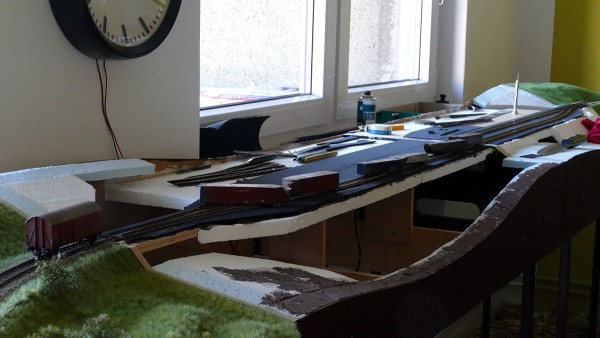

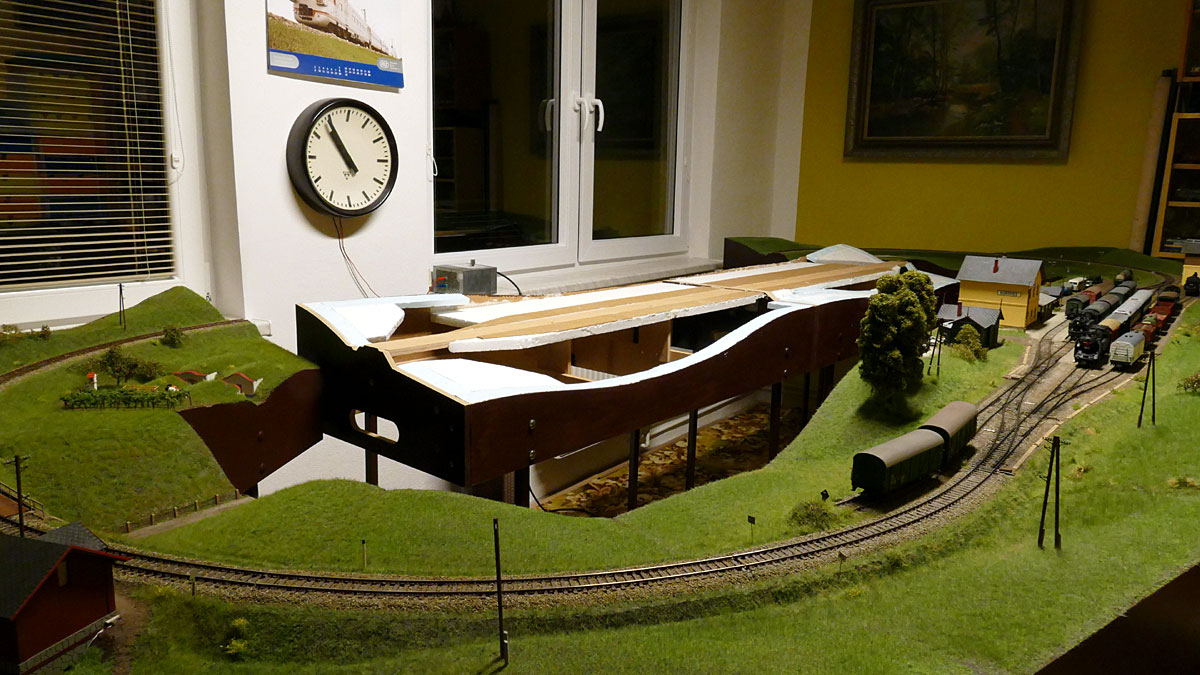

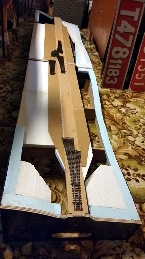

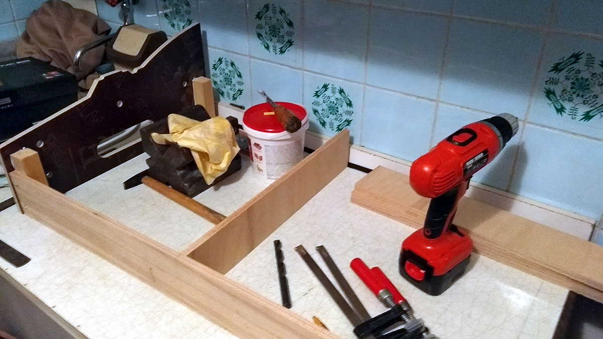

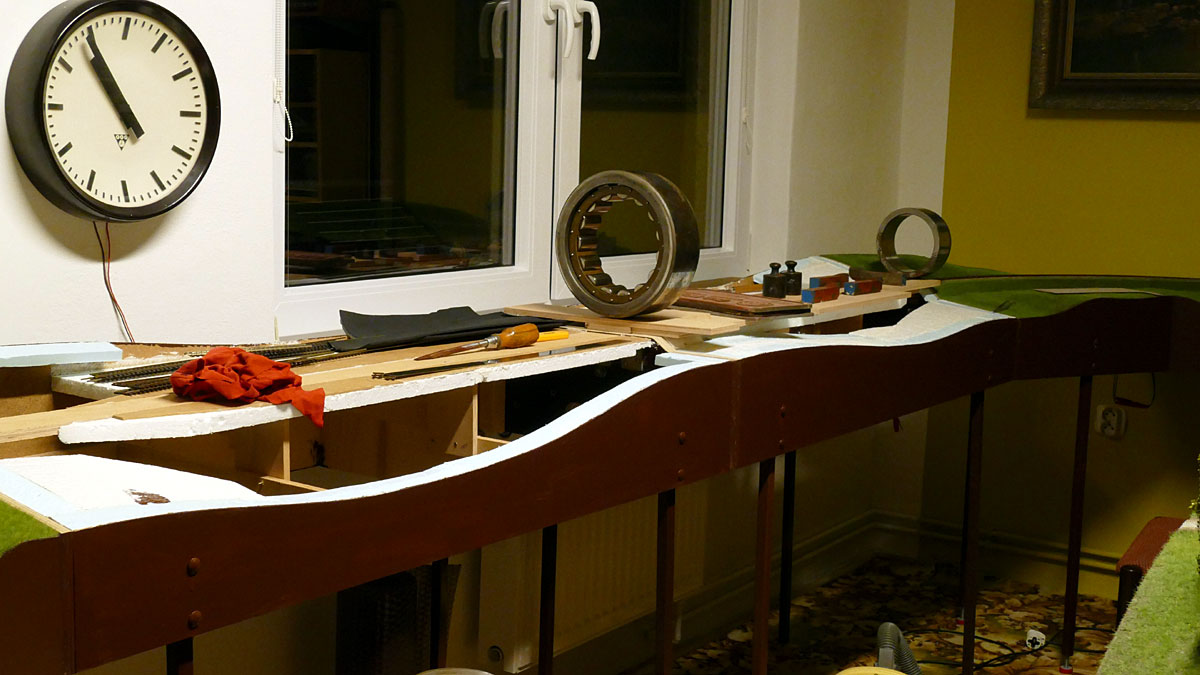

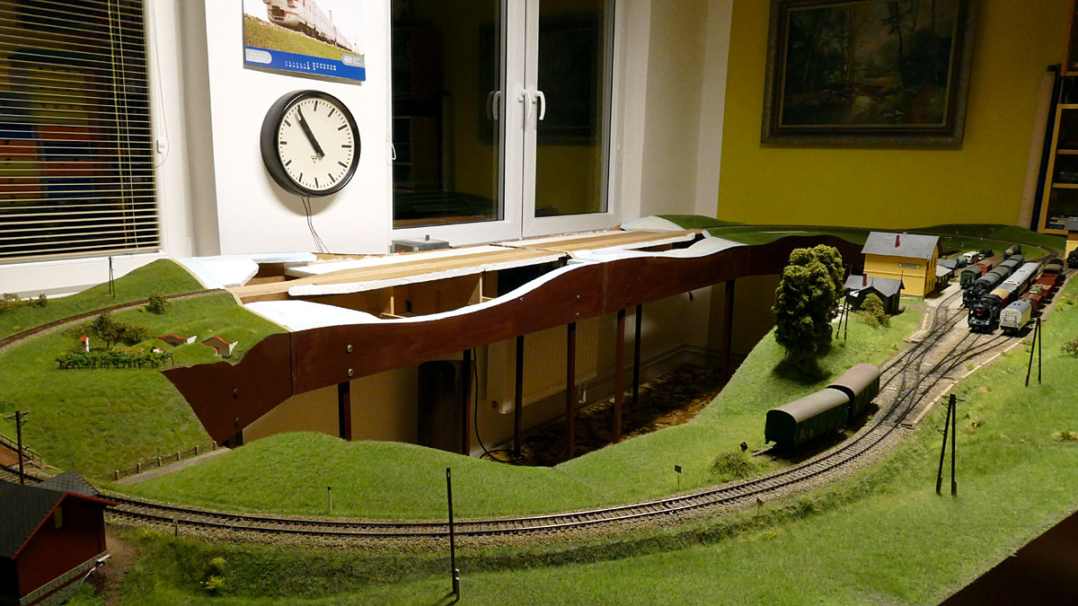

Před týdnem jsem začal sestavovat dva díly modulu "hlučínské stanice". Stavba klasická - vytvořeno z dílů pro moduly - 2x roviny 120 cm. Nářadí - šroubovák/vrtačka, ruční pila listová a lepidlo Duvilax, pravítko, úhelník a truhlářské svěrky.
Tady již s podkladem pod kolejemi
Na nohách, zastávka Hradec je pryč a místo ní se bude zasouvat modul stanice.
Naposledy upravil Mcx dne ned 15 lis, 2020 7:37 pm, celkově upraveno 2

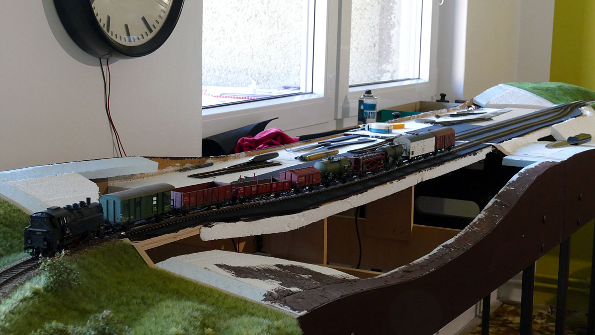

Příspěvekod Mcx » ned 15 lis, 2020 7:34 pm
Zasunuto, sedlo to pěkně bez problémů
a začínám lepit mikropryž pod koleje, na vnitřních čelech jsem se nějakou destinku výškově netrefil a tak musím gumu trochu při lepení stlačit, proto ta zátěž - nápravové ložisko, jinak jen lehké celoplošné přitlačení - lepeno barvou Balakryl :)

Příspěvekod Vaclav86cz » ned 15 lis, 2020 8:53 pm
Nojo... Se někdo má když měl přístup k pořádným těžítkům :-D A ještě k tomu tématickým... :-D

Příspěvekod Barbucha » pon 16 lis, 2020 12:42 pm
Vaclav86cz píše:Nojo... Se někdo má když měl přístup k pořádným těžítkům :-D A ještě k tomu tématickým... :-D
… se divím, že to neproletí tím oknem :D

Příspěvekod mizl » pon 16 lis, 2020 3:20 pm
... spiš že nenadává manželka. Ja ji něco takového položit na linku tak mě žene jak blesk.

Příspěvekod Mcx » pon 16 lis, 2020 3:36 pm
Tak kuchyňská linka již dávno není kuchyňskou linkou, proti ní je "sklad modulů" :D
To ložisko bylo zajištěno proti koulení, váhu má pěknou a to nemá vložen vnitřní kroužek.

Příspěvekod Barbucha » pon 16 lis, 2020 4:26 pm
Všetečné dítě rozkoulí i krychli, nedávno jsem se o tom přesvědčil. Pokud něco takového nemáš po ruce, tak je to zřejmě bezpečné.

Příspěvekod Mcx » úte 17 lis, 2020 11:09 am
Nemusí to být jen dítě, stačí neopatrně zalomcovat moduly... a jedeme, ale já tam pak nic nedělal a vnuci jsou u rodičů.

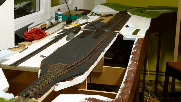

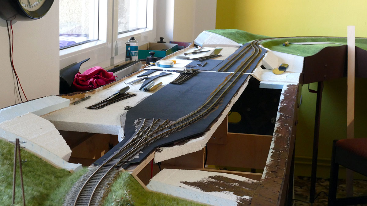

Pokračuje pokládka, došlo na trojcestnou výměnu, nejdříve - příprava, rozdělení kolejnic, naletování vodičů, propojky a pak pokládka - zde na fotce vyměřování
a pak natření Balakrylem a do mokrého položeno a lehce zatíženo, tentokrát žádně nápravové ložisko

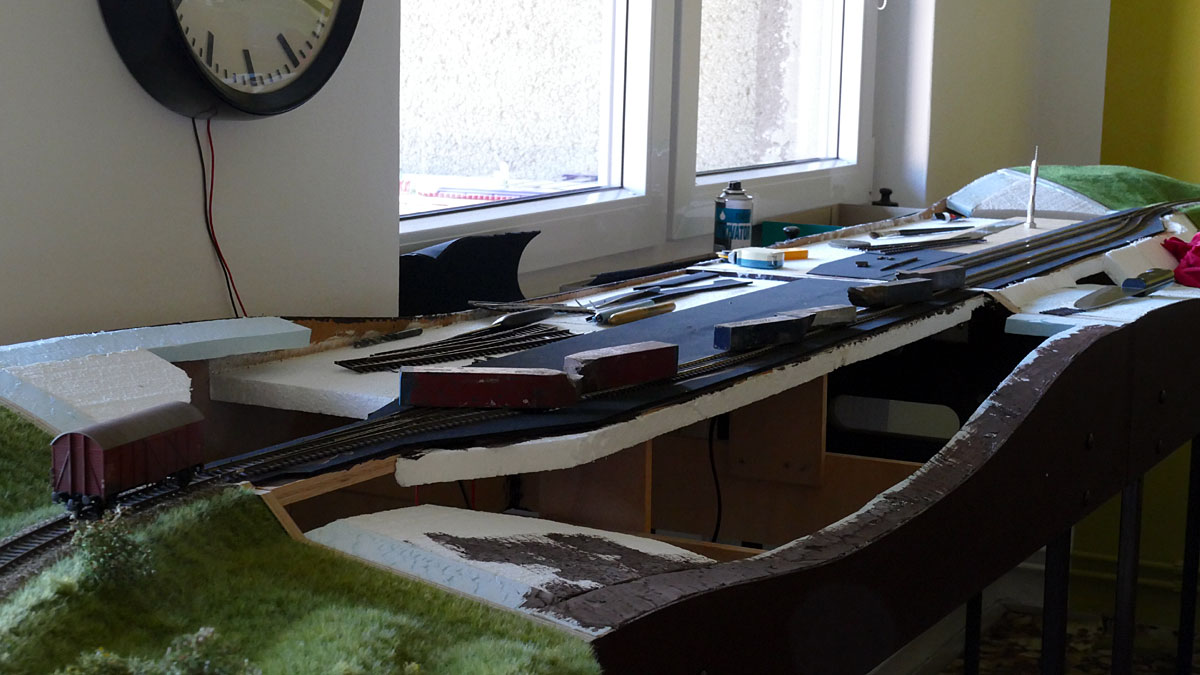

Příspěvekod Mcx » úte 17 lis, 2020 11:16 am
A po zaschnutí - urychluji fénem na vlasy, ať nemusím dlouho čekat a následovalo zkušební nasunutí soupravy přes trojcestnou výhybku (podlož Weller, ekvivalent geometrie EW3 od Tilliga) - zatím vše ok, nic nevypadlo :D
a takto to zatím vypadá, nejproblematičtější je "vyměřování" staničních kolejí, tady navíc ztíženo tím, že kolej č. 1 je dvakrát přerušena výhybkami, proto zatím nepokládána, jen část od výhybky č.1 jako vyměřovací základ pro kolej č. 3 - to zatím položené je přilepené jen zčásti, protože část bude uříznuto a nahrazeno výhybkou.

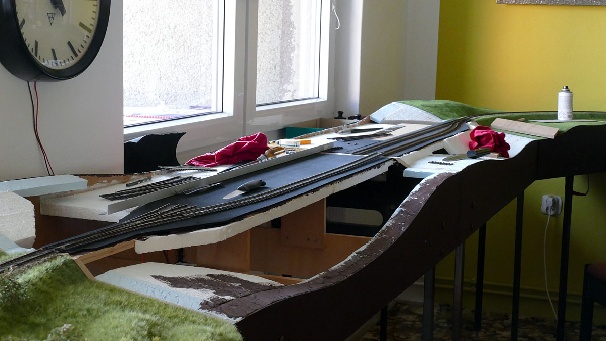

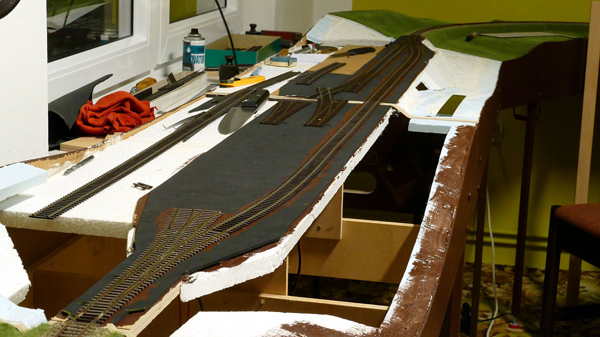

Příspěvekod Mcx » úte 17 lis, 2020 7:43 pm
Malý večerní pokrok, je vyměřena křižovatka a sousední výhybky, je to na rozhraní dvou dílů, takže mnoho řezání kolejnic a vyměřování. Jsou zkracovány kolejnice na křižovatce i na sousedních výhybkách. Položena je výhybka č. 2 a připravuje se pokládka křižovatky - po naletování všech vodičů. Křižovatka je s vodivými srdcovkami, takže bude nutné ovládat polaritu srdcovek.
Kombinací 12 st. výhybky a 24 st. křižovatky, přesto, že jsou "zasunuty do sebe" v mezích možnosti, tak dochází k zvětšení osové vzdálenosti dopravní koleje č. 1 a manipulační koleje č. 4 - na cca 70 mm. Křižovatka 20 st. není a stavět se mi ji nechtělo - to by bylo možné ještě více zasunout křižovatku a výhybky do sebe a zmenšit osovou vzdálenost obou kolejí. Prostě modelářský kompromis.
