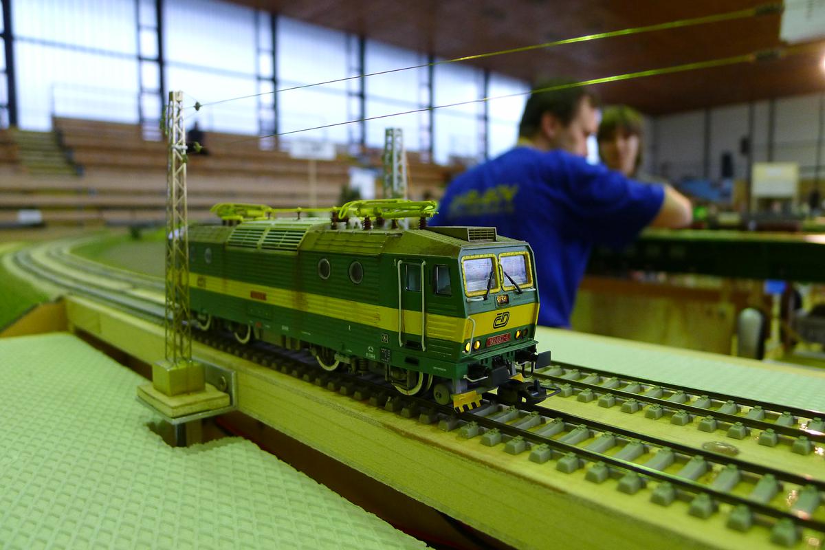

Příspěvekod milan ferdián » pát 30 bře, 2018 3:07 pm
Milane,když tak odkaz vlož na vaše stránky.Poznal jsem jen Radka M.Čí je rajče,nevím.Snad se vám videa a fota budou hodit.
Najdete tam i "Trakční vedení" 50 fotek/"Stavba dvojkolejných modulů s přípravou pro upevnění trakčních sloupů" 14 fotek.Milan
odkaz http://vlacky.rajce.idnes.cz/Dvojkolejk ... trifikace/

Příspěvekod Mcx » sob 31 bře, 2018 11:32 am
Ahoj, já na tom setkání v Milevsku byl, elektrifikaci jsem moc pozornosti nevěnoval, mimo pár fotek, které jsem tam pořídil. Asi mne to nezaujalo :wink:
Jinak tedy je to stav z roku 2011, dnes máme 2018... hm. někdo asi usnul na vavřínech, protože od té doby velké ticho.......
Asi "hlavní" problém byl - neprezentování výsledků, nenalezení dalších zájemcům, nestanovení zásad, parametrů....... a tak to celé usnulo.
