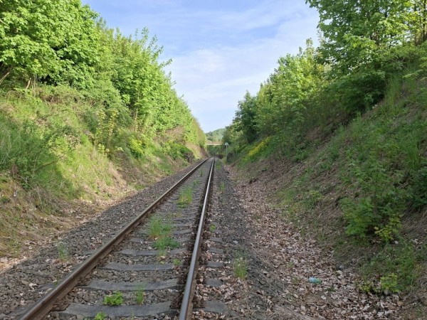

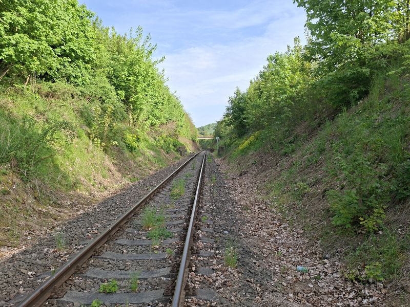

zneužiju fotku modulu Řeka
k otázce, jak flokovat prudké svahy.
Jde mi o moje soumodulí dzbelského zářezu, který za časného jara vypadá takto.
S trsy není problém, ale souvislá travička má tendenci zabořit se kolmo k terénu, což vypadá blbě...
Díky, Radek

Příspěvekod Ivan » stř 03 zář, 2025 10:20 am
Ta travička je docela nízká, co to řešit posypem? Přešel jsem na woodland Scenic a je to skvělé.

Příspěvekod Sandy » pát 05 zář, 2025 7:52 am
Díky, Radek
Jestli používáš flokovačku, tak zkus se zapnutou a prázdnou přejet po mírném zavadnutí lepidla proti svahu. Vlákna by měla mít tendenci následovat směr pohybu.
