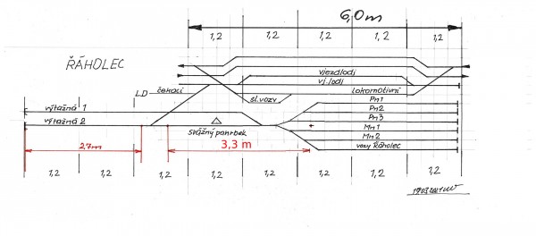

Zde je moje doporučení. Výtažné koleje 1, 2 a s dvěma výhybkami už jsou na samostatných úzkých dílů spádoviště, protože koleje jsou mimo modul stanice Řáholec. To už by šlo dostat jako celek do malého sálu i s oblouky širé tratě. :wink:
-m-

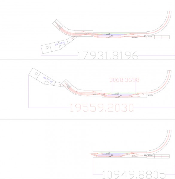

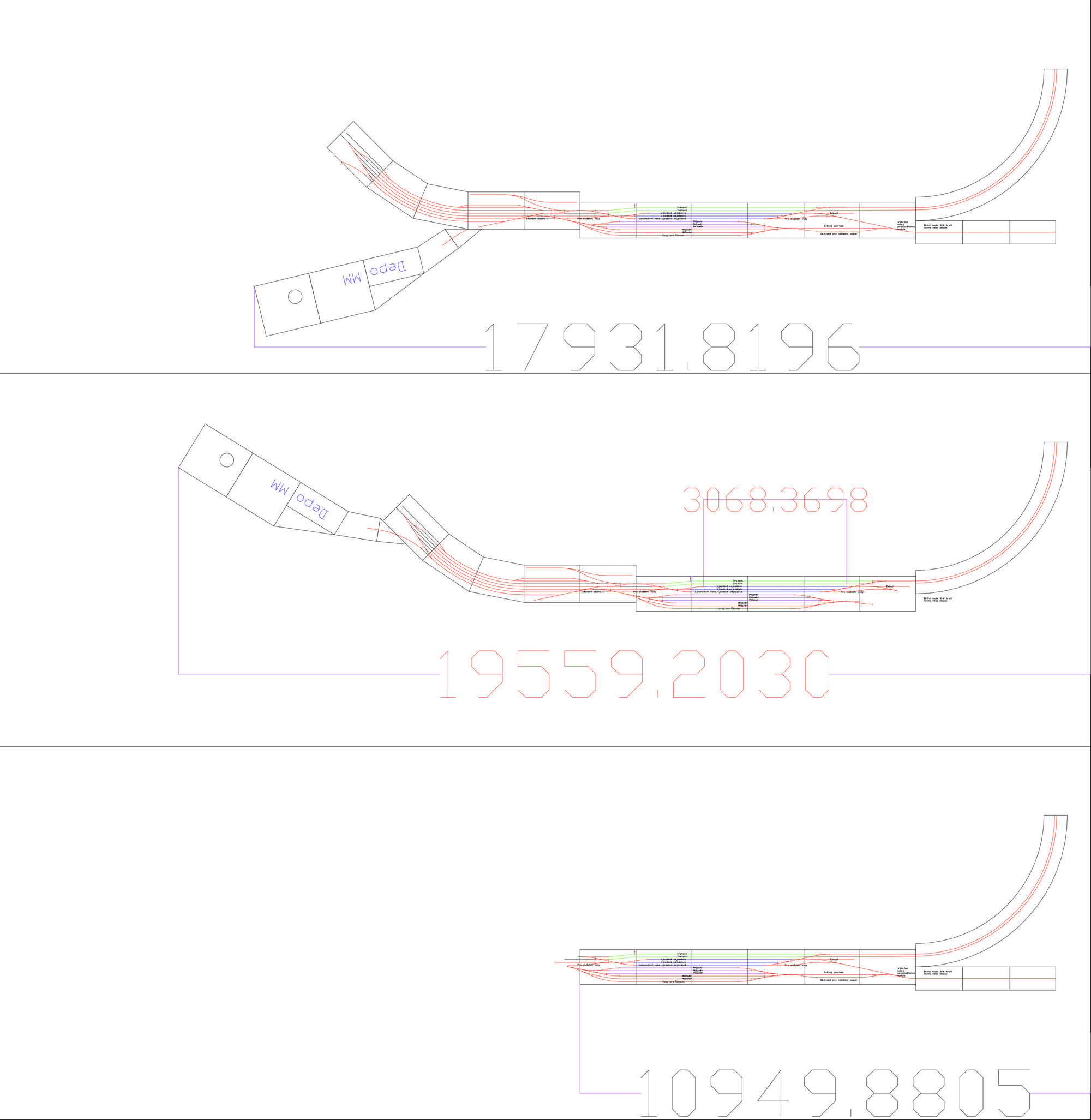

Příspěvekod cipisekmp » pát 19 bře, 2021 3:51 pm
Ahoj, jen tak pro zajímavost jsem to celé vložil do rožku nějakého sálu aby bylo vidět velikost. U těch prvních jsem všude umístil depo ať je porovnání stejné.
Nahoře je varianta s výtažnou kolejí do prava.
Uprostřed s výtahem do nádraží.
Dole samostatné seřadiště.
Je to i s kótama. Ten rádius dvoukolejky je v ose R=3000. Nevím jak ostré rádiusy používáme ale R=1000 to určitě nebude. Je to jen tak naházené ale pro představu to stačí. Varianta s výtažnou do RAH vychází delší než s výtažnou do prava. Když by se vypustilo depo, tak jsme tak na cca 15m.
Podle mě ale samostatně stojící seřadiště umístěné mezi stanicemi není to pravé ořechové. Jak ukázal Zdeno možné je vše ale mě osobně by se to nelíbilo.
Ještě k počtu modulů tak bych to chtěl v sudých počtech ať se to dá lépe převážet. Ne že bych si neporadil s lichým počtem ale.... Jo a rozhodně se nesnažím s nikým tahat o velikost.
Cipísekmp.

Příspěvekod MartinK » pát 19 bře, 2021 8:20 pm
Koukám na všechny ty návrhy a porovnávám si je, jak z hlediska provozu tak layoutu.
Určitě se mi nelíbí, aby se posunovalo přímo z kolejí v Řáholci. Příjezdy a odjezdy nákladních vlaků by narušovaly plynulost posunu a to nechceme.
Porovnám-li Cipískův návrh s výtažnou vpravo a návrh Milana Ferdiána se dvěma výtažnými vedle Řáholce, tak jsou srovnatelné z provozního hlediska. V obou případech jsou 4 nebo 5 dopravních kolejí pro nákladní vlaky (4. a 6. ve stanici a dvě nebo tři vedle ranžíru). Posun vůbec nenarušován přijíždějícími a odjíždějícími vlaky. Dobrá komunikace mezi depem, stanicí a ranžírem. To je myslím to, čeho chceme dosáhnout.
Nevýhodou toho Milanova návrhu je, že blokuje připojení depa na této straně a to by se muselo dával jen k tomu jednokolejnému zhlaví a tím se vše zase natahuje.
Docházím k závěru, že Cipískův návrh s výtažnou vpravo je velmi dobrý. Je tam pár drobností, které se dají ještě doladit, ale asi bych se ho držel.
Vypadá to obrovské, ale vlastní délka je 15 m a s otočením o dalších 90 st poloměrem 3 m je to těch 18 m. Tedy vejde se to podél stěny do sálu 20 m dlouhého a to není špatné. Se zbytkem layoutu z menších celků si při dostatku traťových modulů layoutář poradí. Ano bude to dominantní část kolejiště kolem, které se to bude točit, ale to rozhodně není nic špatného. A v halách jako je Hluk to bude úplně v pohodě. I do Vratimova se vejdeme, když protáhneme dvojkolejku do vedlejšího sálu :lol:
Cipísku, máš moji podporu. Dílu zdar.

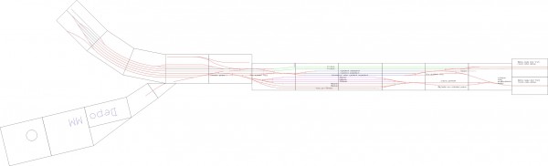

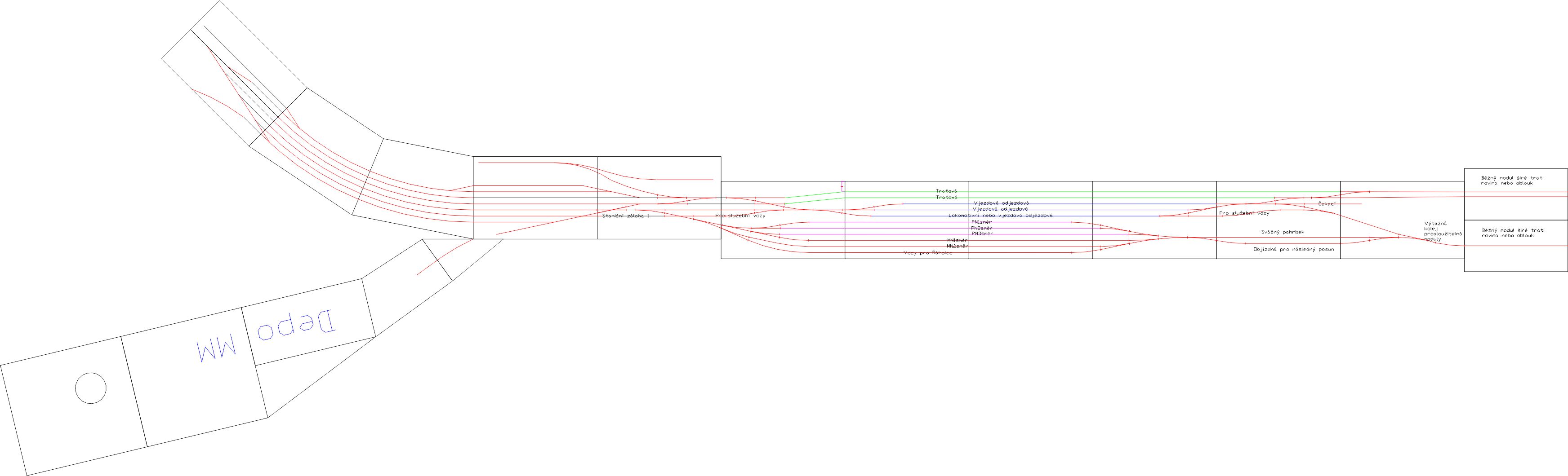

Příspěvekod cipisekmp » sob 20 bře, 2021 9:02 am
Na základě konzultace s M. Kejharem a jeho doporučení došlo k úpravám výhybek a to nahrazení angličanů normálníma výhybkama. Důvody byli jasně zdůvodněny a to problémy s průjezdností když se jede přes dva angličany do odboček. Takže délkově to nic neohrozilo, vše je cca stejné. Ještě předpokládám nějaké drobné úpravy v geometrii ale na celkovém konceptu návrhu to už asi nic nezmění. Určitě se bude upravovat směřování výhybek u výtažné koleje aby se to sunutí co nejvíc napřímilo.
Zásadní otázka tedy zní (a v koncepci neplánuju nic měnit): pokračovat v plánování a testovaní s vědomím velikosti toho celého? Já nestrávím čas ani určité finance testováním něčeho oč by nebyl zájem.
Cipísekmp.
Víc bych to neprobíral, podle mě se nikam neposuneme. Očekávám tedy jen odpovědi ve smyslu : ano pokračuj považuju to za reálné nebo ne, tohle nikam nedáme vykašli se na to. Víc to prosím už nerozebírejte. Asi dám i nějaký čas na rozmyšlenou řekněme 14 dnů. Pokud by se souhlasilo, tak bych začal když tak se stavbou nějakého testu a vývojem brzd. Prozatím se jasně pro vyslovil jen Martin. Kejhar.

Příspěvekod cipisekmp » sob 20 bře, 2021 2:07 pm
Ahoj.
K technickému napojení na layout (to už jsou ty dva moduly vpravo ty nejsou součástí ranžíru):
Nahoře je rozhraní pro dvoukolejku, dole na jednokolejku. Normální F96/2F96 (tušim se tak jmenují). Že tam a ne jen tam vzniká zub je dáno tím aby se zbytečně nenatahovalo to soumodulí na délku to máš pravdu. Krajina z boku pravda navazovat nebude nikdy a bez toho aby celý ten výjezd byl napevno k ranžíru toho nikdy nedosáhneme. Ono se nikdy neví co tam budou za moduly. Můžou tam být rovinky, oblouky. Zas je to jen kvůli tomu ať to není moc velké.
Já jsem to postupně upravoval až jsem se dostal sem. Nevím jestli v reálu koleje širé trati objíždí seřadiště, ale myslím že to není nic tak hrozného. Ubráním počtu kolejí v ranžíru by se asi dalo těm zubům ubrat ale nikdy to nebude pasovat úplně na sebe. To by koleje v RAH už museli jet při kraji.
Testovat nebudu něco což se neví jestli se bude stavět ale to jsem zde již vysvětloval. Díky za názory je to vše nějaký kompromis mezi ideálním tvarem a funkcí. Cipísekmp.
