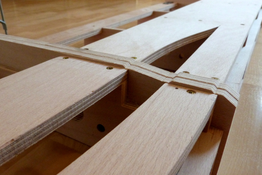

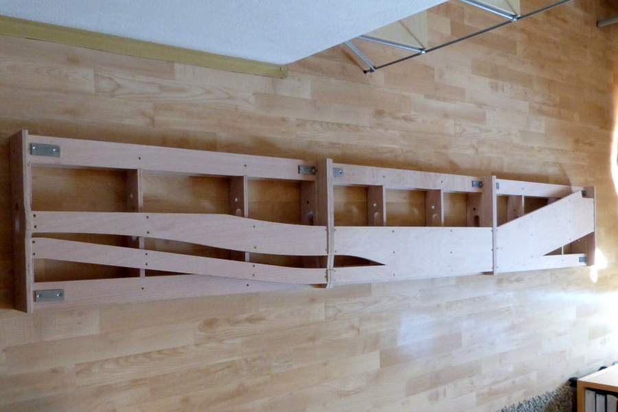

Adam mě jednoho dne oslovil, a nějaký ten měsíc jsme ladili jeho myšlenky s těmi mými, aby vše alespoň trochu dávalo smysl...
Sám jsem zvědav jak si Adam dál povede...
...nakonec z toho vylezlo toto soumodulí smyšlené koncové staničky:
a ve finále po sestavení:
a jeden malý detail speciálního čela...klesající vlečka

Adam lepí korek :), rýsuje osy kolejí a přemýšlí, jak narýsovat R1500/2.5°, R900/13° a R1500/2.5. Jinak už jsem narazil na první potenciálně obtížné místo - pod V4 nedám přestavník, překáží tam ten vodorovný nosník.
A moduly od Tomáše musím pochválit - sám jsem si na sestavení netroufal, tak je mám i sestavené a s nohama za dobrou cenu.

Příspěvekod Luděk » ned 15 kvě, 2016 10:54 am
Bohužel u V4 budeš muset dát přestavník bokem a použít úhlovou páku a táhlo. Rám nešel jinak vyřešit kvůli pevnosti.

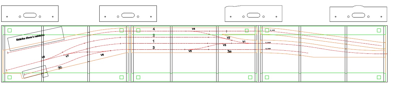

Nyní řeším, kde a jaká budou návěstidla a kde budou výkolejky. Poprosil bych vás o revizi:
1) Stanice je koncová a na lokálce, nicméně má hodně vleček a předpokládá výraznější posun. Ale stejně nevím, jestli jsem to přecijen trochu nepřepískl :). Výtopna je kryta vyčkávacím návestidlem.
2) Nejsem si ani jistý polohou a nutností použít výkolejky. Když tam budou, bude to zajímavější, ale složitější na montáž.
A poslední dotaz - nezkoušel někdo nahradit izolační spojky od Tilligu? Tovární jsou skutečně hodně ošklivé :).

Příspěvekod vmucha » pon 06 čer, 2016 2:54 pm
Nechal bych to bez návěstidel. A když už je tam mít, tak vjezdové a sdružené odjezdové. Jinak nic.

Příspěvekod PajaF » pon 06 čer, 2016 4:26 pm
Takhle jak mas tu stanici nakreslenou, tak tam nemusi, a ve skutecnosti by ani nebyla, byt zadna vykolejka!!!

Příspěvekod el_salamo » pon 06 čer, 2016 5:27 pm
vmucha píše:Nechal bych to bez návěstidel. A když už je tam mít, tak vjezdové a sdružené odjezdové. Jinak nic.
Takže bez a nejvýš ŽČ na vjezdu a ZČBŽ odjezdové sdružené?
PajaF píše:Takhle jak mas tu stanici nakreslenou, tak tam nemusi, a ve skutecnosti by ani nebyla, byt zadna vykolejka!!!
Tím lépe :)
