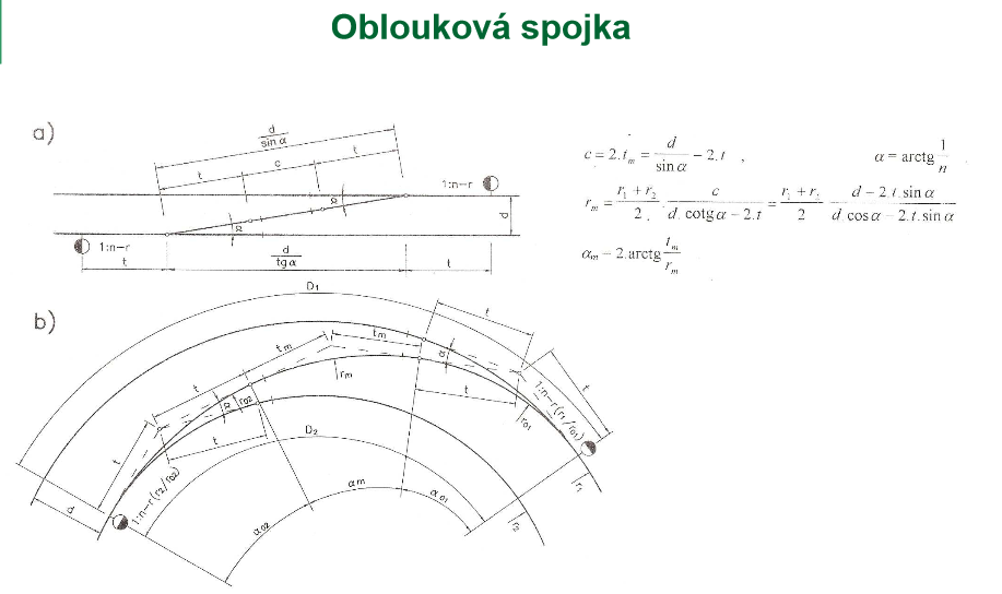

Příspěvekod milan ferdián » stř 29 črc, 2015 7:52 am
A2C píše:Tak šup šup niekto kto sa v tom vyzná ako na to, je jedno ako bude vyzerať stanica, chcem sa naučiť ako na prepočítavanie výhybiek!!!
ŽELEZNIČNÍ STAVITELSTVÍ II/F.Klimeš/SNTL-ALFA/1981/str.74/
obr.2.49 - jednoduchá oblouková kolejová spojka z jednostranných obloukových výhybek (R + a)
obr.2.50 - jednoduchá oblouková kolejová spojka z jednostranné a oboustranné obloukové výhybky (R + a)
Poznámka:
R - poloměr obloukové koleje
a - osová vzdálenost obou obloukových kolejí
Vzorec zde nejde vložit,protože klávesnice neobsahuje matematické značky.

Příspěvekod A2C » stř 29 črc, 2015 8:20 am
Ďakujem Milan :) idem sa na to pozrieť :)
Edit:
čiže takto?
http://lences.cz/skola/subory/-%20-%20P ... veni_2.pdf
Příspěvky: 1718

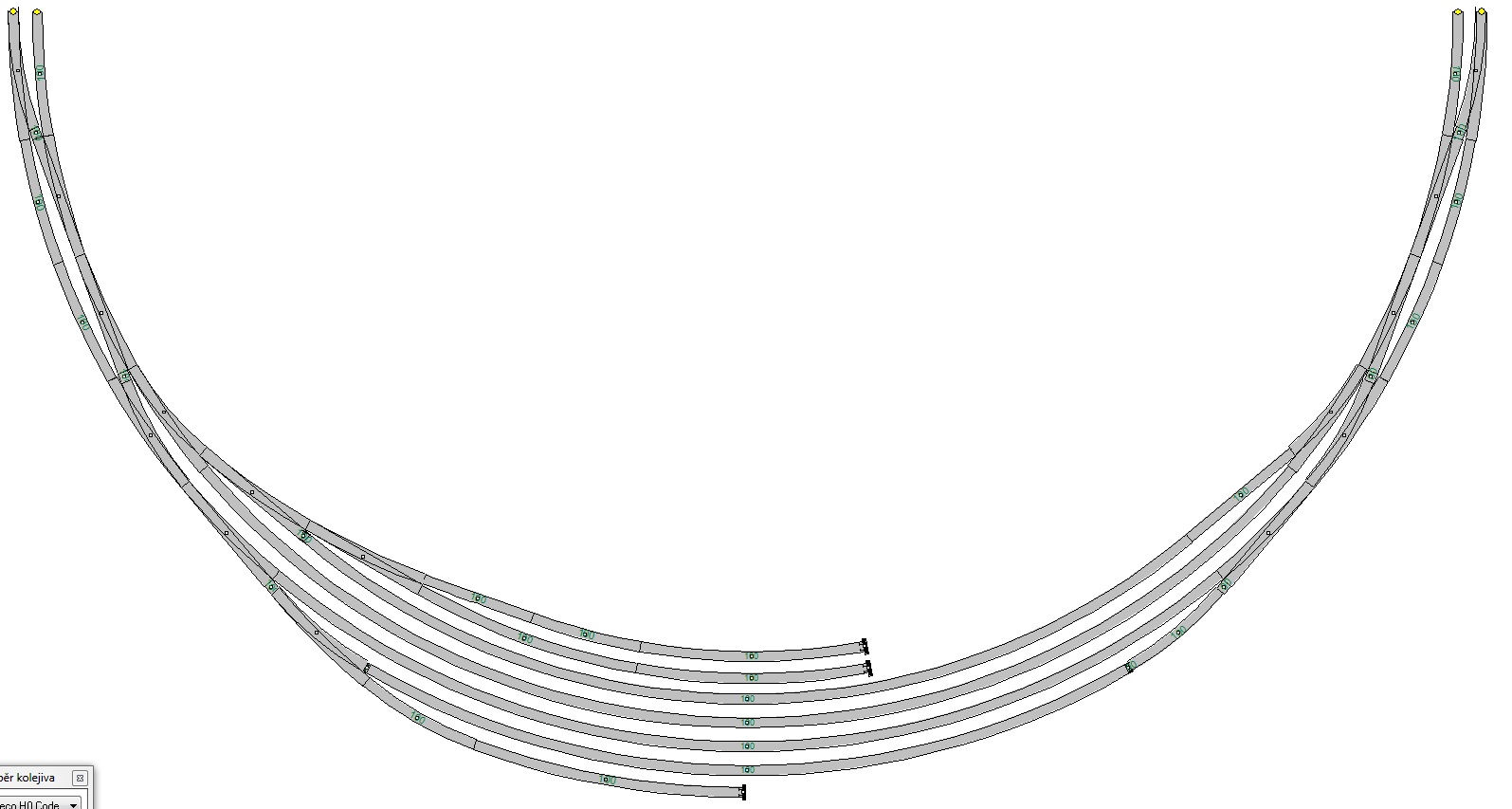

Příspěvky: 12177
Re: ŽST Lamač

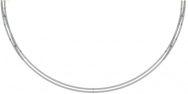

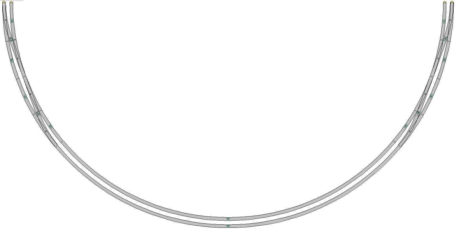

Příspěvekod A2C » stř 29 črc, 2015 11:09 am
Super Milan! ďakujem! :)
Takto to vyšlo:
Zatiaľ bez výhybiek pre rozvetvenie:
Koľaj R2000: dlžka 3491mm
Koľaj R2067: dlžka 3608mm
Ešte tam vsuniem pár výhybiek pre ostatné koľaje a uvidíme aká bude použiteľná dlžka koľají. Zatiaľ je to sľubné, snáď nenarazíme na hranu :)
Ešte raz ďakujem! :)
Marek
Příspěvky: 1718

Re: ŽST Lamač

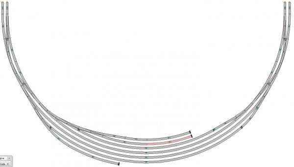

Příspěvekod A2C » stř 29 črc, 2015 12:45 pm
Ďakujem Milanovi a určite nie posledný raz, bez neho by návrh tak rýchlo nevznikol! Ak by vôbec niekdy vznikol :)
Dopadlo to celkom použiteľne :wink:
Koľaj 1: R2067: dlžka 2886mm
Koľaj 2: R2000: dlžka 3491mm
Koľaj 3: R2134: dlžka 2569mm
Koľaj 4: R1933: dlžka 2699mm
Koľaj 5: R2201/R1023: dlžka 1125mm
Koľaj 6: R1871: dlžka 1306mm
Koľaj 8: R1809: dlžka 1270mm
Koľaje 5,6,8 sú odstavné, myslím že dĺžka postačuje
a Pre Railjet zostávajú koľaje 1,2,3,4 aj keď sa ich dlžka skráti námedzníkmi myslím, že sa tam stále zmestí súprava ktorá má 2356mm cez nárazníky :)
A to bol hlavný cieľ! Teda je to realizovateľné!
Teraz je len otázka či sa to schváli alebo zamietne :)
Ďakujem!
Ak by niekto náhodou chcel vidieť návrh vo Wintracku nech sa páči:
http://uloz.to/x7Xcoz7N/lamac-r2000-tra
Edit:
Áno vidím že zhlavie je opačne, ale dajako sa mi to teraz nechce prerábať, naviac potom sa koľaje trocha predlžia takže je to len k dobru, jednoducho je to realizovateľné a o to išlo :)
Příspěvky: 1718
Re: ŽST Lamač

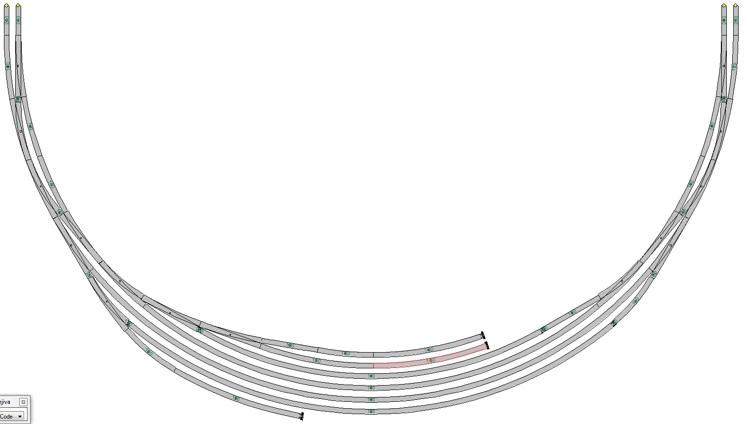

Příspěvekod A2C » stř 29 črc, 2015 2:14 pm
Nevydržal som to a prerobil som zhlavie:
Koľaj 1: R2067: dlžka 3608mm
Koľaj 2: R2000: dlžka 2793mm
Koľaj 3: R2134: dlžka 2980mm
Koľaj 4: R1933: dlžka 2387mm
Samozrejme skráti sa to po námedzníky, takže pre Railjet (2356mm) zostáva koľaj 1, 2, 3 a na 4ku sa zmestí ale je to na hrane, Našťastie tá ani v reály nie je dopravná, len na nej občas stoja ucelené súpravy nákladných vagónov.
http://uloz.to/xsoVM9EA/lamac-r2000-r-tra
