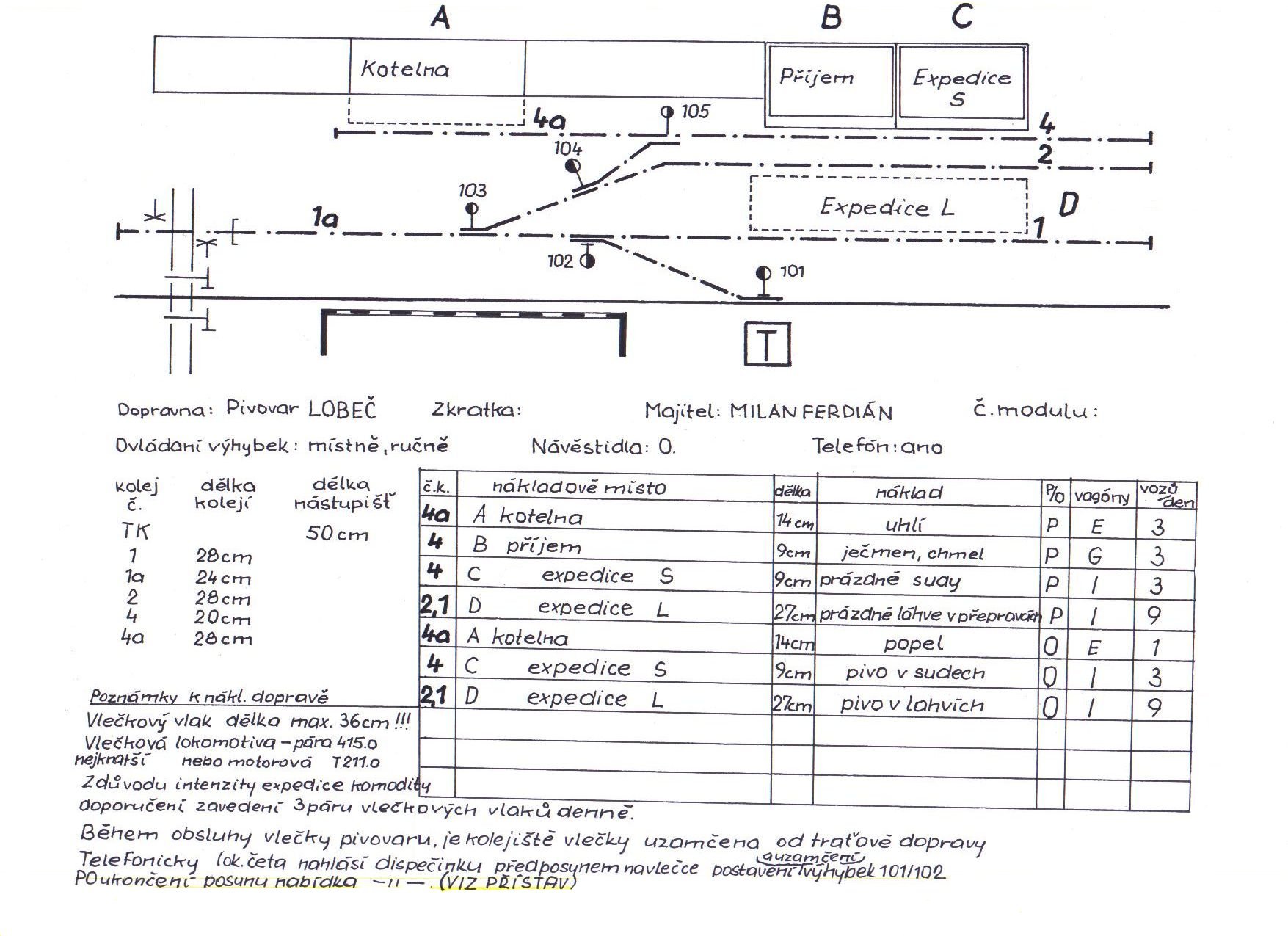

M.F.: zajímavý projekt. Budu sledovat. Mohl bych prositi o nějaký ideový plánek. Až po delším koukání jsem totiž pochopil, že to není zhlaví stanice a ten nejdelší šturc je vlastně trať. :D :oops: A ve výsledku to může býti také seřazovací hlavolam.

Trochu železniční historie pivovaru Lobec.
Pivovar měl původně jen koleje 2,4 a 4a.Kolej 1 byla šturcová a kolej 1a je původně vlečková kolej,která kdysi dávno
pokračovala dál k další X vlečce.Bylo tu i krytí seřaďovacím mechanickým návěstidlem z vlečky na trať a na trati byly mechanické krycí jednoramenná návěstidla v základní poloze volno.Po válce byla X vlečka zrušena a trať zarostla buřinou,časem se snesla návěstidla a protože v pozdějších letech stoupla velká spotřeba piva a pivovaru nestačily původní koleje,tak se areál kolejiště rozšířil o koleje 1 a 1a.Tím se upravilo i nové oplocení pivovaru s tím,kdyby náhodou se obnovil provoz na zrušené vlečky X tak na druhé straně je brána ;-)))Všimněte si,že na koleji 1a jsou dvě zarážedla v podobě položeného pražce přes koleje a znakem "Konec posunu".
Ještě můj původní datový list.Sekční mi obraty razantně zredukoval :mrgreen: .

Příspěvekod Vladimír_B » sob 23 bře, 2013 5:38 pm
Děkuji, moc pěkné.

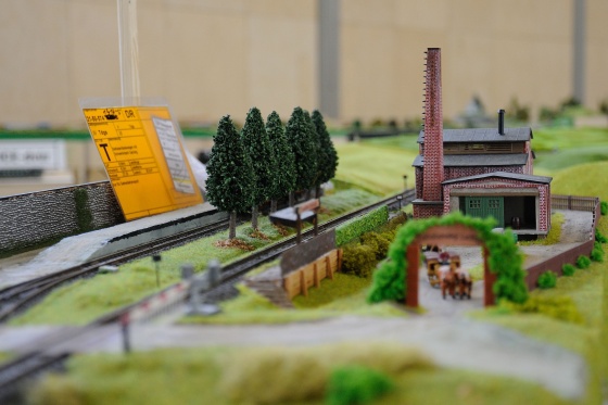

Hledal jsem dlouho než jsem našel vůbec modul pivovaru s vlečkou.Je od kolegy Picky a foto zdroj Zababov.Modelová velikost TT/1:120.Kupodivu HO-nulkaři s tímto tématem nedisponuji.
Pivovar Picka 3.jpg (69.32 KiB) Zobrazeno 6269 krát
