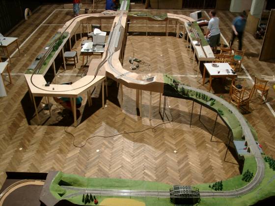

Ano,v Luhačovicích jsem toto soumodulí viděl,ale ten nemá výškový rozdíl 30,0cm.Ale cipísek se zajímá o zařazení klasických modulů do stoupání a bavíme se o vytvořeni speciálních přechodových modulů,nemluvě jak ty klasické moduly v tom stoupání budou vůbec vypadat.Tady je obrázek z Luhačovic roku 2006,ať se ví o čem je řeč.

Re: Stoupání na modulech H0 z 1000 na 1300
Příspěvekod mlha » pon 26 bře, 2012 5:20 pm
To byla jenom odpověď na Tebou nastíněnou problematiku odpojování vagónů na přechodu modulů.vím co se psalo,pro šamana mají 5 metrů na délku
Příspěvekod saman55 » pon 26 bře, 2012 5:36 pm
Jestli dobře koukám tak to klesání dělaj ty neosázené moduly a stanice uprostřed klesání je v rovině? Končí to u mostku, nebo se mílím. Beru to jen podle fotky.
Příspěvekod cipisekmp » pon 26 bře, 2012 5:44 pm
http://vlacky.netintra.cz/images/storie ... 2010/m.jpg tu je to videt presne muj odhad 15cm. To stoupani je delane na tech modulech mezi stanici a mostem, (tusim 4ri)ty moduly pred stanici jsou uz pak v rovine.
Cipisek
Příspěvky: 1664
Příspěvekod milan ferdián » pon 26 bře, 2012 5:45 pm
saman55 píše:Jestli dobře koukám tak to klesání dělaj ty neosázené moduly a stanice uprostřed klesání je v rovině? Končí to u mostku, nebo se mílím. Beru to jen podle fotky.
Ano,správně díš.Jenomže toto soumodulí je specialita.

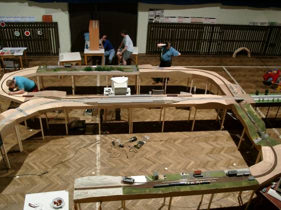

Příspěvekod milan ferdián » pon 26 bře, 2012 5:48 pm
A ještě jedna věc,celkovým pohledem lze vidět jak mimoúrovňové křižování je využito.

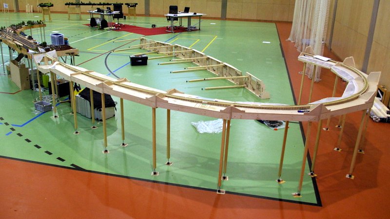

Příspěvekod milan ferdián » pon 26 bře, 2012 6:10 pm
A další aneb dle cipíska kopec v TT/1:120.Stoupání 20 promile,rozdíl 30,0 cm,délka soumodulí 36,0m :!: Na foto je jen část složena.
