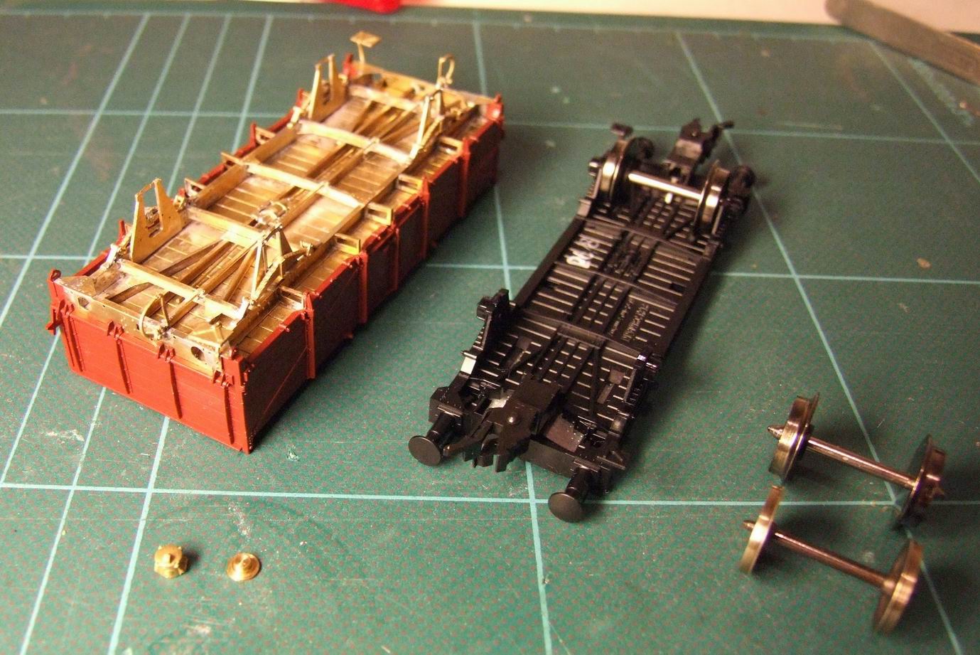

Posílám porovnání originálního spodku vozu Fleischmann a nového odpovídajícího zvyklostem FREMO:87, v pravém rohu je porovnání kola NEM a PROTO a vlevo dole rozebrané pohyblivé ložisko do rozshochy.
