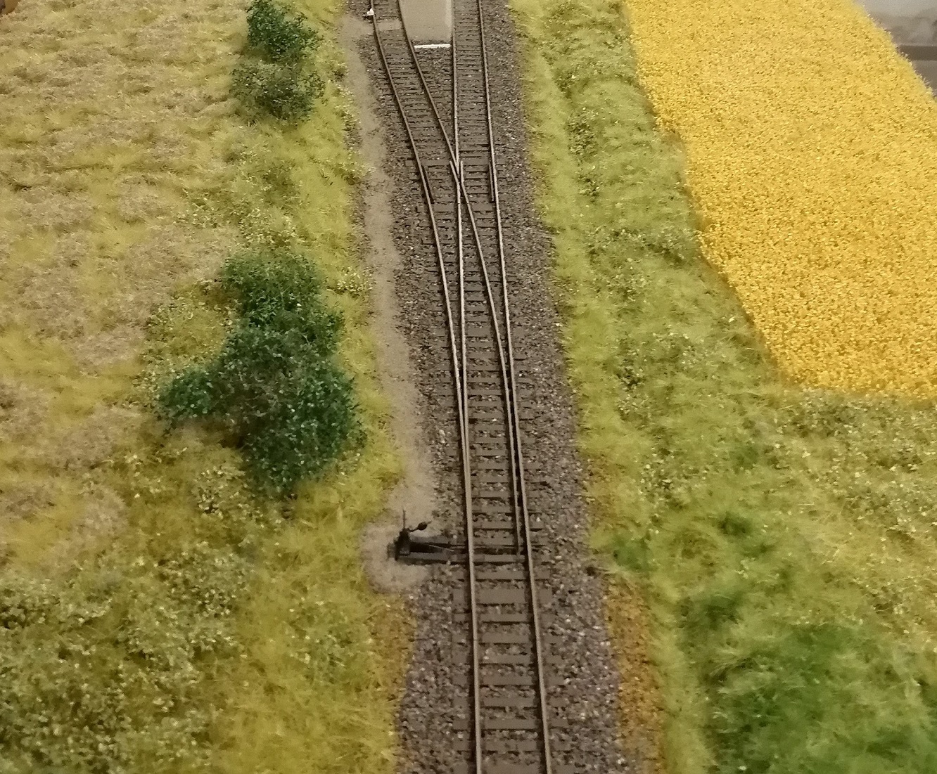

Ano výhybky jsou Weinert. Jak už psal Radek, fotka trochu klame tím, jak jsou celé kolejnicové pruty lesklé. To spolu s úhlem fotek zkresluje a vypadá to pak, že je tam velký zlom ačkoli ve skutečnosti není. Po nabarvení kolejnic kdy zůstane lesklá jen hlava kolejnice už ten "zlom" není tak patrný.
Za mě je kolejivo Weinert momentálně to nejlepší a nejmodelovější továrně vyráběné kolejivo na trhu. Jak už vzhledem s propracovanými upevňovadly, tak geometrií výhybek, a také spolehlivostí a sjízdností. Bez problémů po nich jezdí dvojkolí dle NEM, RP25 i RP25finescale. A sledovat jak přes výhybku do odbočky jedou dlouhé vozy jako třeba modrá patra Bap (Bmo) a stále zůstávají nárazník na nárazník jako ve skutečnosti je prostě paráda. Žádné tramvajové výhybky na kterých se vagón zlomí do zatáčky a vlakvedoucí co zrovna procházel mezi vozy vypadne do kolejí.

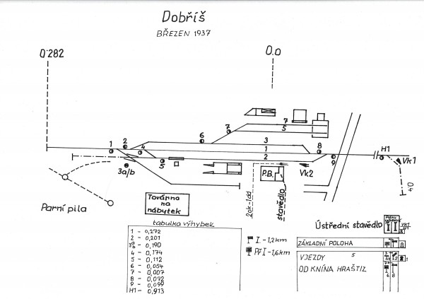

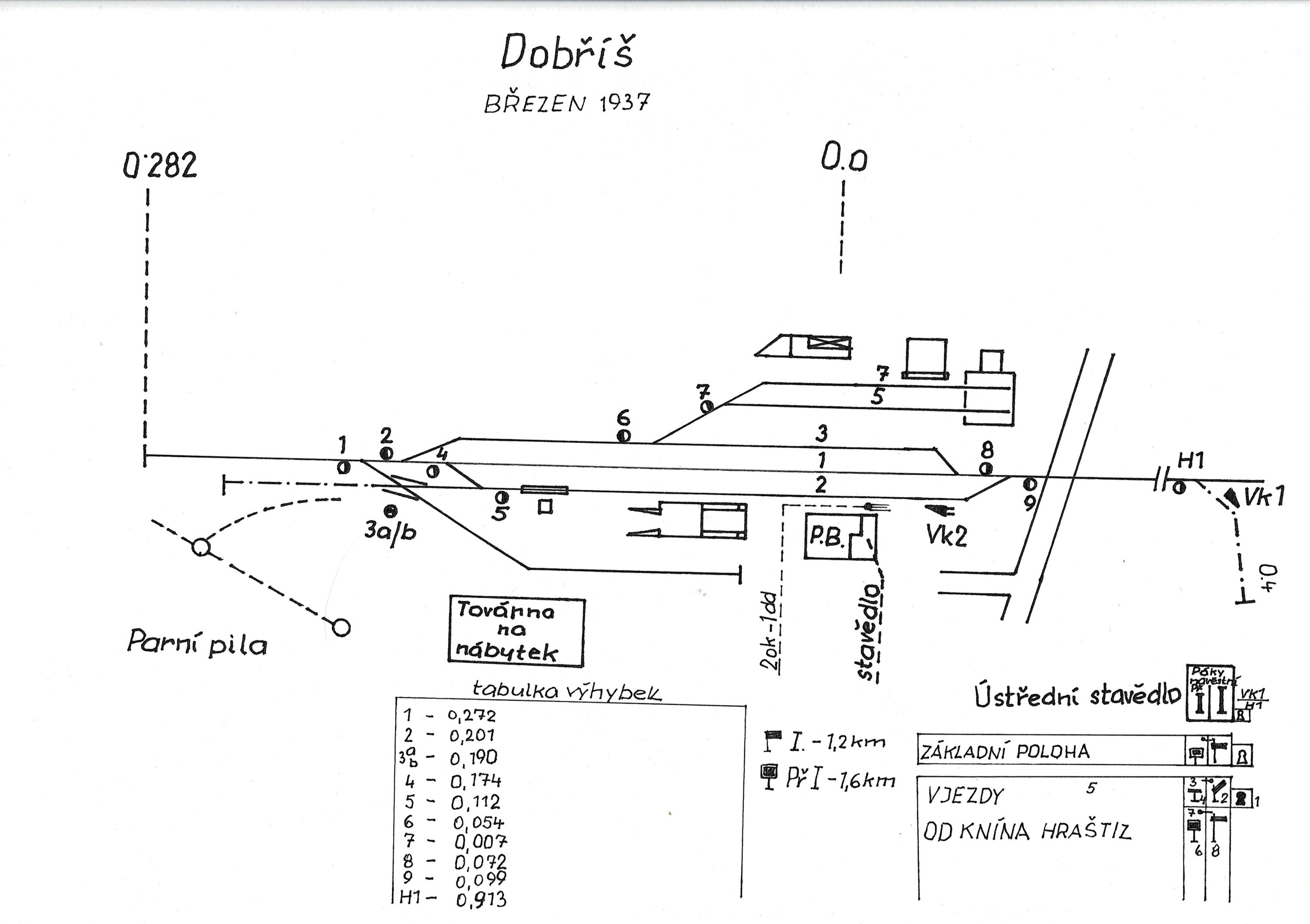

No já nevím, II.epocha spadá až po rok 1939(1945). Obkreslil jsem stav stanice z března 1937. Co znamenají značky 2ok - 1dd, nevím, ale vztahují se na něco plné kolečko co stojí před stavědlem umístěné ve výpravní budově a od něj pokračují tři tenké linky. Kolej co vede od anglické výhybky 3a/b z druhé strany ke skladišti s rampou není označena. Hypoteticky mohla sloužit k nakládce z továrny na nábytek. Výhybka číslo 7/0,007 km je kilometricky brána od Příbrami. Vjezdové návěstidlo I (římská jedna) je umístěné na konci zastávky Stará Huť u Dobříše. Vlečka s výhybkou H1 s výkolejkou Vk 1, jsou součástí stanice Dobříš. Původ vlečky v té době nezjištěno. Plánek není v měřítku.
Toliko moje bádaní.
-m-

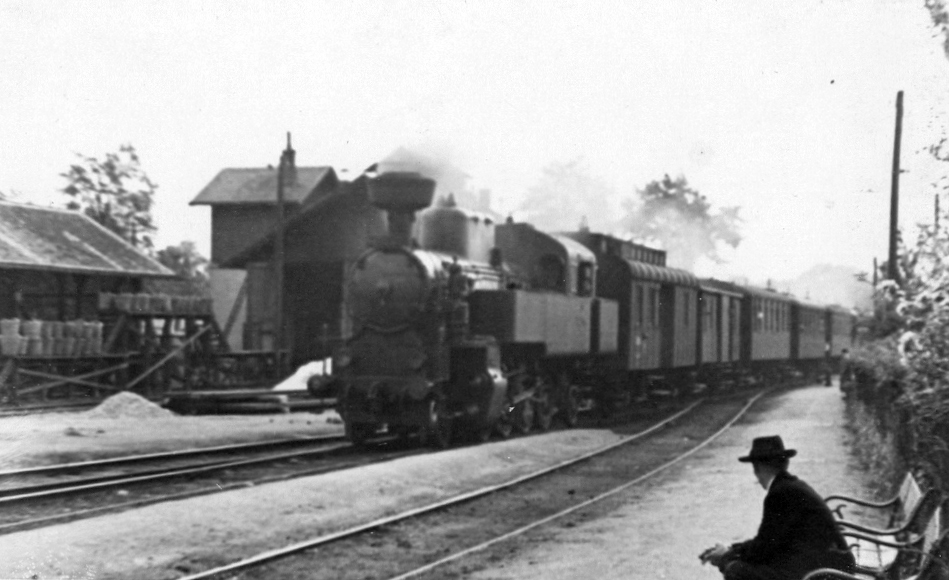

OndraFíra píše:...Výkolejka se totiž nacházela až před skladištěm a ne hned u výhybky. Viz fotka v prvním příspěvku, kde stojí osobák přímo před výpravní budovou na (z dnešního pohledu) manipulační koleji. Mimochodem v Dobříši je tomu tak dodnes s tím, že před skladištěm je cestové návěstidlo rozdělující kolej na dopravní a manipulační...
Výkolejka byla před skladiště přesunuta až s novým zab. zař. (1976?), předtím byla klasicky u výhybky - kolej 2 byla manipulační.
milan ferdián píše:No já nevím, II.epocha spadá až po rok 1939(1945). Obkreslil jsem stav stanice z března 1937. Co znamenají značky 2ok - 1dd, nevím, ale vztahují se na něco plné kolečko co stojí před stavědlem umístěné ve výpravní budově a od něj pokračují tři tenké linky. Kolej co vede od anglické výhybky 3a/b z druhé strany ke skladišti s rampou není označena. Hypoteticky mohla sloužit k nakládce z továrny na nábytek. Výhybka číslo 7/0,007 km je kilometricky brána od Příbrami. Vjezdové návěstidlo I (římská jedna) je umístěné na konci zastávky Stará Huť u Dobříše. Vlečka s výhybkou H1 s výkolejkou Vk 1, jsou součástí stanice Dobříš. Původ vlečky v té době nezjištěno. Plánek není v měřítku.
Toliko moje bádaní.
-m-
To plné kolečko má mít pod sebou ještě silnou čáru a značí stavědlový přístroj - v tomto případě kozlík vjezdového návěstidla a předvěsti. Kolej od výhybky 3a/b měla (a má) číslo 4. Sloužila k všeobecné nakládce a vykládce. Výhybka 7 není kilometrována od Příbrami ale naopak do Příbrami - km 0,0 je ve středu staniční budovy, a staničení se počítá na obě strany od ní - někde jsou uváděny polohy výměn 1-7 (později, po rozšíření stanice o další manipulační kolej 1-9) s indexem -. Původ vlečky ve Staré Huti napovídá již název, jednalo se o železárnu.
Toliko moje bádaní.
-m-
No ale já asi vím, nebo si to aspoň myslím :)
Kopii plánku stanice z roku 1937 z kterého je (aspoň myslím) udělán tento schematický obkres mám také.
- To "kolečko" je umístění ústředního stavědla, neboli stojanu s páky od návěstidel, ty tenké linky jsou zakreslené drátovody k návěstidlu a předvěsti.
- Ta neoznačená kolej od angličana vedoucí zezadu za skladiště je kolej č. 4 a sloužila jako manipulační k vykládce došlé zátěže.
- A vlečka od výhybky H1 je vlečka do železáren ve Staré Huti nacházející se přibližně kilometr od Dobříše.
Tak a teď na to všechno zapomeneme, protože ten plánek není zakreslením reálného stavu stanice v roce 1937!
Podívá-li se člověk na letecké snímkování z let 1938 a 1946, tak ve stanici stále žádná kolej vedoucí za skladiště (dále ji označujme jako kolej č.4) není. Stanice je stále v původním tříkolejném rozsahu.
Až na leteckých snímcích z roku 1950 je vidět probíhající stavba této čtvrté koleje - https://ags.cuzk.cz/archiv/openmap.html ... BR56.00445
To ostatně potvrzuje i staniční kronika žst. Dobříš se zápisem z roku 1949: "Koncem roku bylo započato s průkopem na kusé koleji ,,příbramské,, pro položení nové odstavné koleje."
A dále pak zápisem z roku 1950: "V květnu byla dána do provozu nově položená čtvrtá kolej pro odstavování a vykládku došlé zátěže."
Osobně si myslím, že ten plánek je pouze projekt rozšíření stanice vyhotovený v březnu 1937, což by mohly naznačovat detailně zakreslené drátovody včetně určení způsobů podcházení drátovodů pod kolejemi a silnicemi (b.ž. tipuji na betonový žlab, ž.r. na železná roura). Který se nakonec nerealizoval ať už z finačních, válečných či jiných důvodů. Po válce došlo k jeho částečné realizaci. Ale například mechanické vjezdové návěstidlo se nacházelo tam co stojí dnešní světelné (dodnes je tam uříznutá patka), tedy mnohem blíže ke stanici a odbočka na vlečku do železáren byla na širé trati. Také stojí za povšimnutí různé nesmysly v plánku (projektu), kdy kilometrická poloha výhybky č. 1 je jen 10 metrů od koncového šturcu. 10 metrů se mi na výtažnou kolej nezdá opravdu moc (staniční kronika po válce proto zmiňuje průkop a prodloužení této příbramské koleje).
Naposledy upravil OndraFíra dne sob 06 úno, 2021 12:08 am, celkově upraveno 2

tomkanka píše:
Mohl bych poprosit o nějaké podklady k tomuto tvrzení? Na žádném relevantním plánku stanice, který mám k dispozici výkolejky bohužel nejsou zakresleny. Pouze dle účtů z archivů Železničního oddělení ZVKČ vím, že se výkolejky pořizovaly. A na přiložené fotografii stanice z roku 1937 žádná výkolejka u výhybky rozhodně není. Naopak to vypadá, že je u oné koleje č.2 sypané nástupiště. Z toho jsem soudil, že umístění výkolejky až před skladištěm mohlo být mnohem staršího data a při rekonstrukci SZZ v 70. letech před ní jen přibylo cestové návěstidlo. Příklady takových stanic z doby Rakouské Monarchie, kde byla kolej rozdělena na půl dopravní a půl manipulační existují. Pokud máte jiné upřesňující informace, tak za ně budu velmi rád.
Foto je z knihy "Dobříš v Proměnách"
