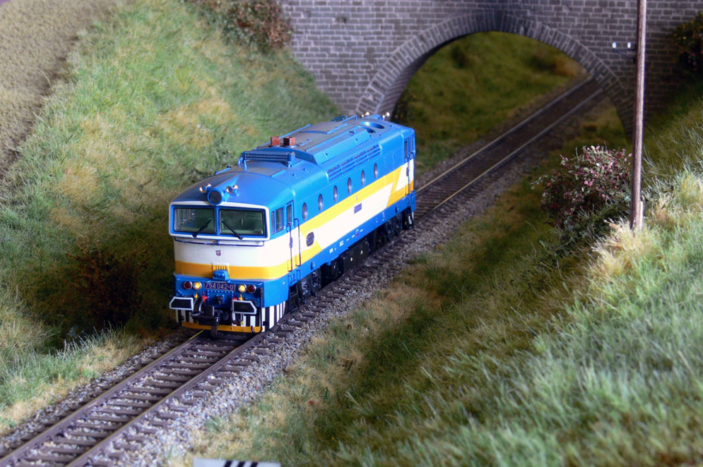

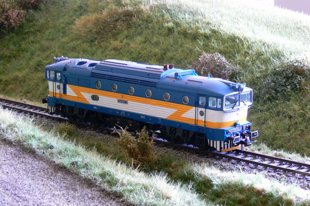

Ještě zpátky k nezávislé trakci - 754.042-0 zase kousek pokročila, ještě chybí cedule ČKD s tmavě modrým pozadím a odstranění nápisu k el. topení - ten 042 neměla, pak bude hotovo, mimo patinu.
Doplněny cedule - z boku obtisk na plechovou ceduli - původní ROCO má nestandardní rozměr, z čela přímo přes původní tisk, orámování nárazníků je obtisk a taky dosazen znak s moravskou orlicí, výrobní tabulka má taky tmavě modré pozadí.
Žlutý pruh dole na pluhu zůstane.
Mcx

Příspěvekod Vaclav86cz » stř 01 čer, 2016 8:44 am
Vidím, že se začínáš potýkat se stejnými nástrahy, jako jsem se potýkal u 4023... :-)
Budu muset ještě nechat udělat pár obtisků... Naštěstí se mě podařilo sehnat některé plánky, co výrobce shání, tak snad bude nakloněn výrobě toho co bych potřeboval :-D
Edit: Neměla čistě náhodou 4042 černě natřeny vnitřní strany brejlí? Jde to udělat, ale musíš si dávat hodně velký pozor...

Příspěvekod Mcx » stř 01 čer, 2016 9:17 am
Máš pravdu byly černé - hm... tak to nechám na další etapu :D , zatím dostane jen to ČKD nové.

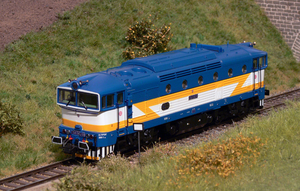

Příspěvekod Mcx » sob 04 čer, 2016 9:25 am
Vašku jedna z posledních úprav - a můžeme do společného oběhu. Odstraněn nápis el.topení - uchošťour + Tomkova vodička - šlo to lehce (tampoprinty ROCO jdou s tím velmi dobře dolů, je to asi nějaký odstraňovač grafiti), dokončeno odstranění žlutého orámování stupaček.... samé drobnosti :D
Ještě někdy v budoucnu půjde na soustruh - RP25, zkrácená spřáhla a upravené pluhy (výkyv spřáhel 2 mm, takže nejsou problémy s hadicemi) už má dávno - ještě jako 754.028 ČD
