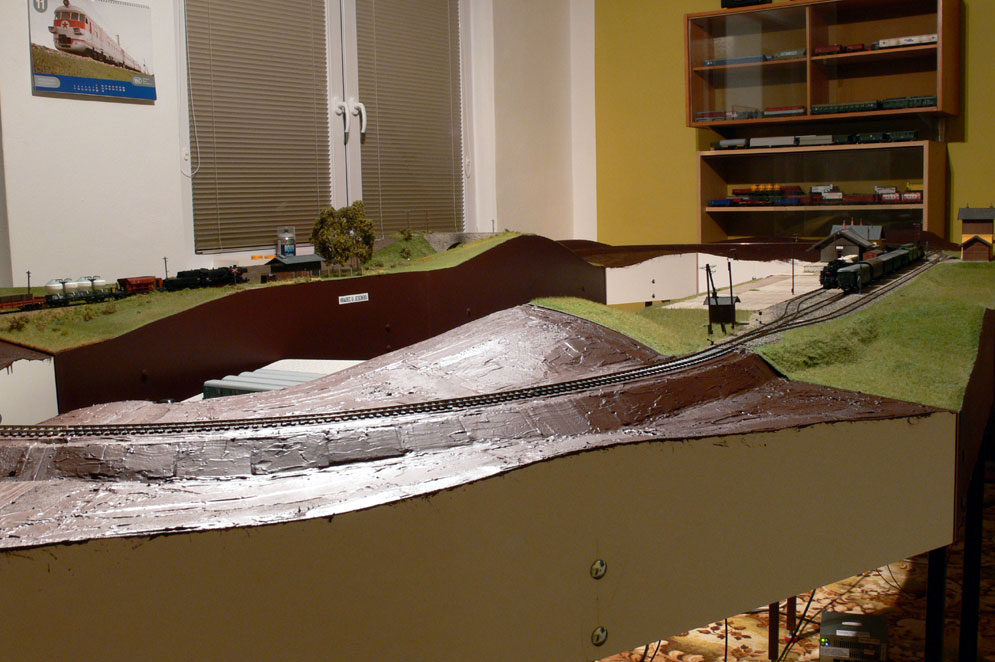

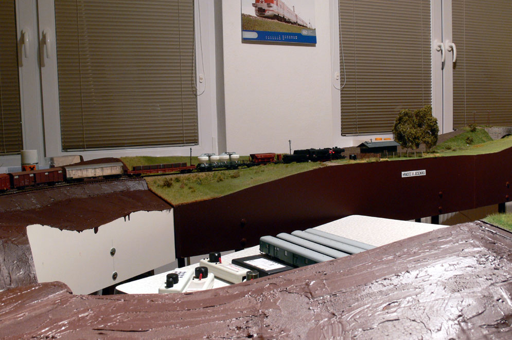

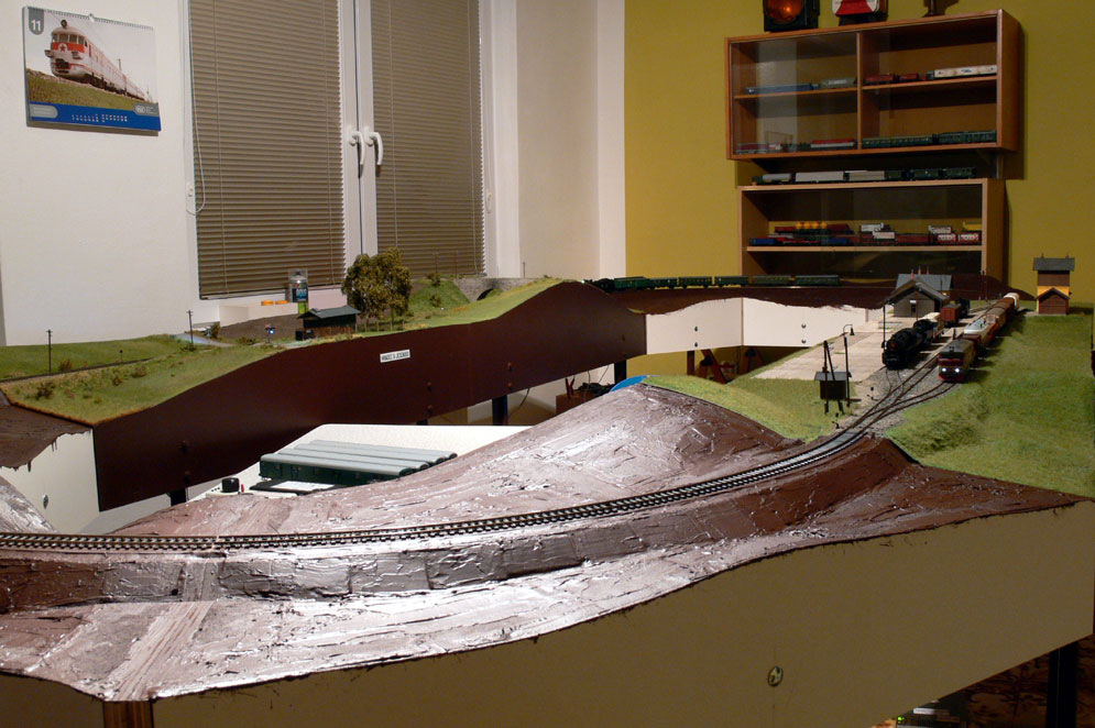

Příspěvekod Mcx » stř 16 pro, 2015 9:09 pm
A jedemee..., první tři domácí moduly mají kabeláž DCC a tak lze již dojet vlastní silou ze zastávky do Nevidova. Zároveň první zkouška toho jak se budou chovat na domácích modulech s R 700 mm upravená vozidla pro modulový klubový provoz - RP25, zkrácená spřáhla.. První dojmy popíšu někdy příště. Dnes jen tři fotografie.
Takže združený vánoční závazek bude splněn, na Vánoce se bude jezdit :D

Příspěvekod milan ferdián » čtv 17 pro, 2015 7:26 am
Čekal jsem,že ty Baiky budou více zalomené,ale koukám že né.Tvůj vnouček se tedy má :wink: .A určitě tato místnost není u vás obyvák,protože mi tam řada věci nesedí :D .

Příspěvekod Mcx » čtv 17 pro, 2015 11:02 am
Obývák to není, ale před lety jsem v obyváku provozoval kolejiště z dílů, drobátko menší, které tam vždy několikrát za rok bylo na pár dní postaveno.

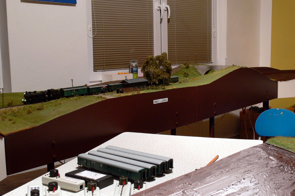

Příspěvekod Mcx » pát 18 pro, 2015 8:30 pm
Stanice Nevidov je vybavena výhybkami PECO Code 75, střední, poloměr cca 917 mm, při jízdě na 2 kolej v kombinaci s protisměrným obloukem R 700 mm to není právě ideální (je tam pouze 20 mm dlouhý přímý úsek), ale vozidla i na RP25 to projedou i při zkrácených spřáhlech. Podmínkou bezproblémového průjezdu i přes domácí moduly R 700 m je perfektní pokládka kolejí a vyladění spojení modulů jak výškově tak směrově. Na fotografiích je osobní vlak, kde všechna vozidla mají dvojkolí dle NEM 311.1 (RP25) a průjezd přes celé moduliště je bez jakýchkoliv potíží. Souprava je spojena krátkým spřáhlem Maerklin, poštovní vůz a lokomotiva klasickou třmenovkou. Nákladní vlak s 555.0 projíždí přes již zapojený přejezd. Vzhledem k delší expozici to vypadá jak kdyby svítily obě červené, ale není to tak.
V Hluku byly do moduliště zapojeny i oblouky R 800 mm, technicky bez problémů, opticky to do tratě není pravé ořechové, i když co je lepší - oblouk R 800 mm pěkně modelářsky zpracovaný, nebo holé dřevo s kolejemi byť s velkým poloměrem ? Já na setkáních preferuji moduly s krajinou, třeba i nedokončenou, holé dřevo mne irituje.
Vlak se blíží k přibližovacímu úseku, přejezd je zatím v klidovém stavu.
