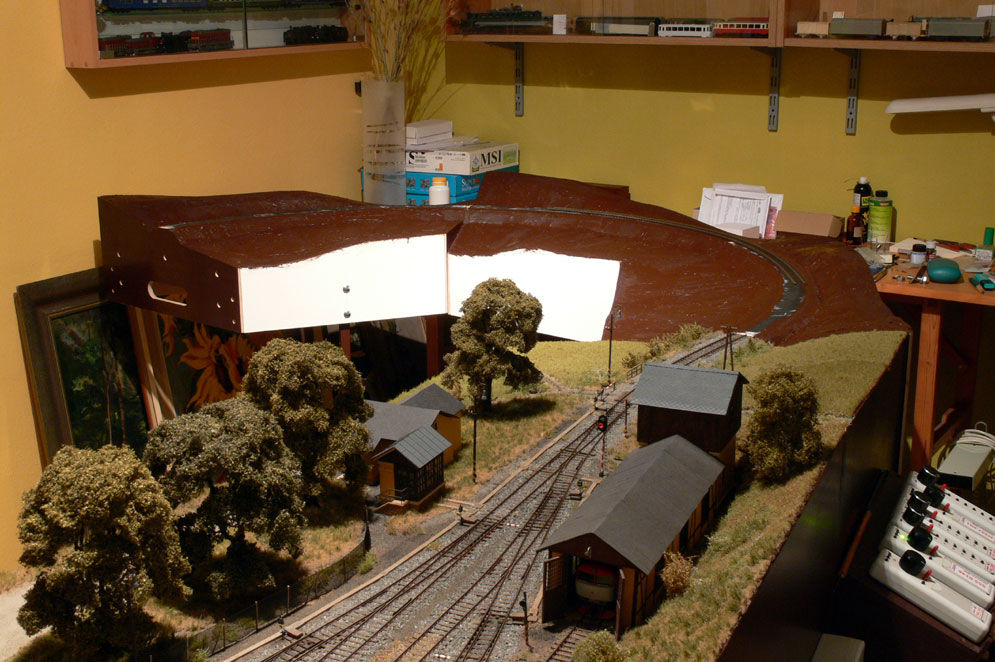

Tak jsou první tři "domácí moduly" s obloukem o poloměru R 700 mm postaveny na nohy, každý modul má pouze dvě nohy. Vzhledem k tomu, že mám postavenou část Lipové tak jsem je připojil pro představu jak s nimi lze v místnosti otočit trať o 180 stupňů. I k nekompletní Lipové (je příliš dlouhá) tak lze za obloukem připojit například projektovanou stanici Světlá Hora. Nenavazující čela E -B na konci oblouku jsou díky možné kombinaci právě dokončené hrubé stavby 3 oblouků a jiné orientace čela u Lipové. Koleje jsou pouze volně položeny :)
Krajina je povrchově dokončena - tedy tvar terénu.
