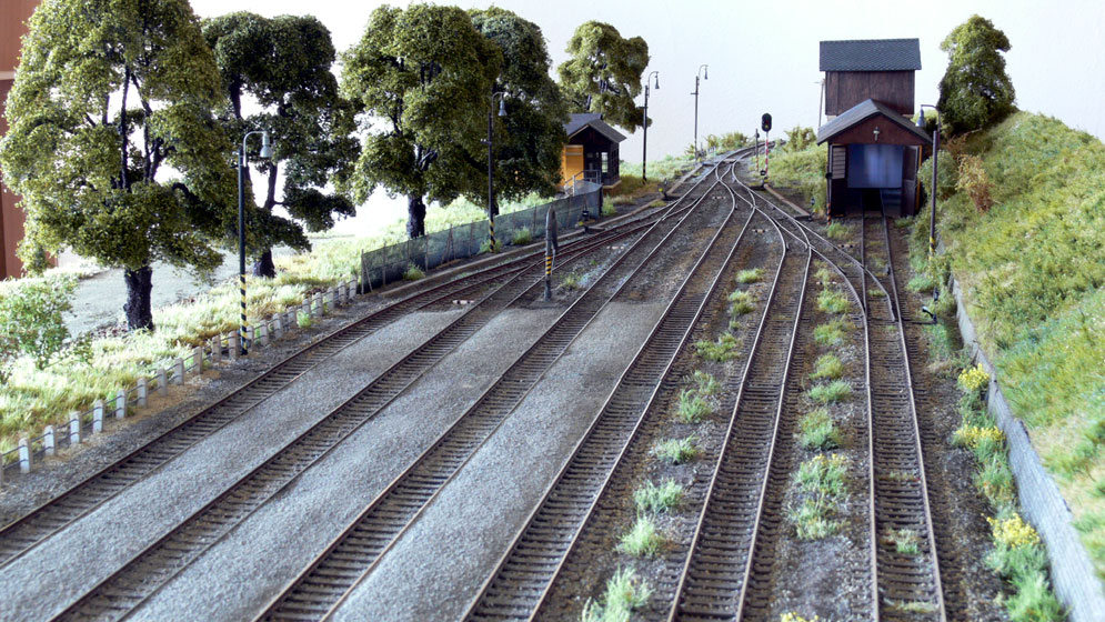

Vedle toho oblouku R700 na nohách stojí toto:

Můj ty bože,překrásná fotka :wink: .Ten oblouk není ani vidět.
