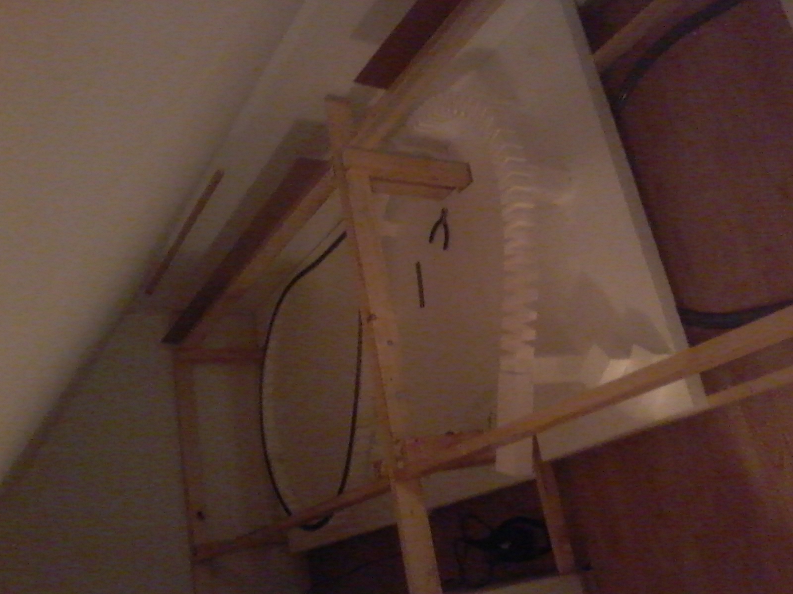

Potrebuju vystoupat cca o 50cm :D dole bude skrytak(nebo vlakodrom) nahore modulovka. Jeste hoodne prace me ceka

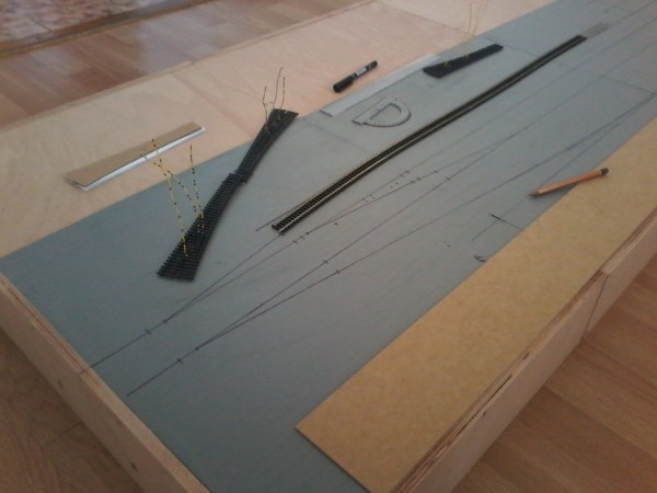

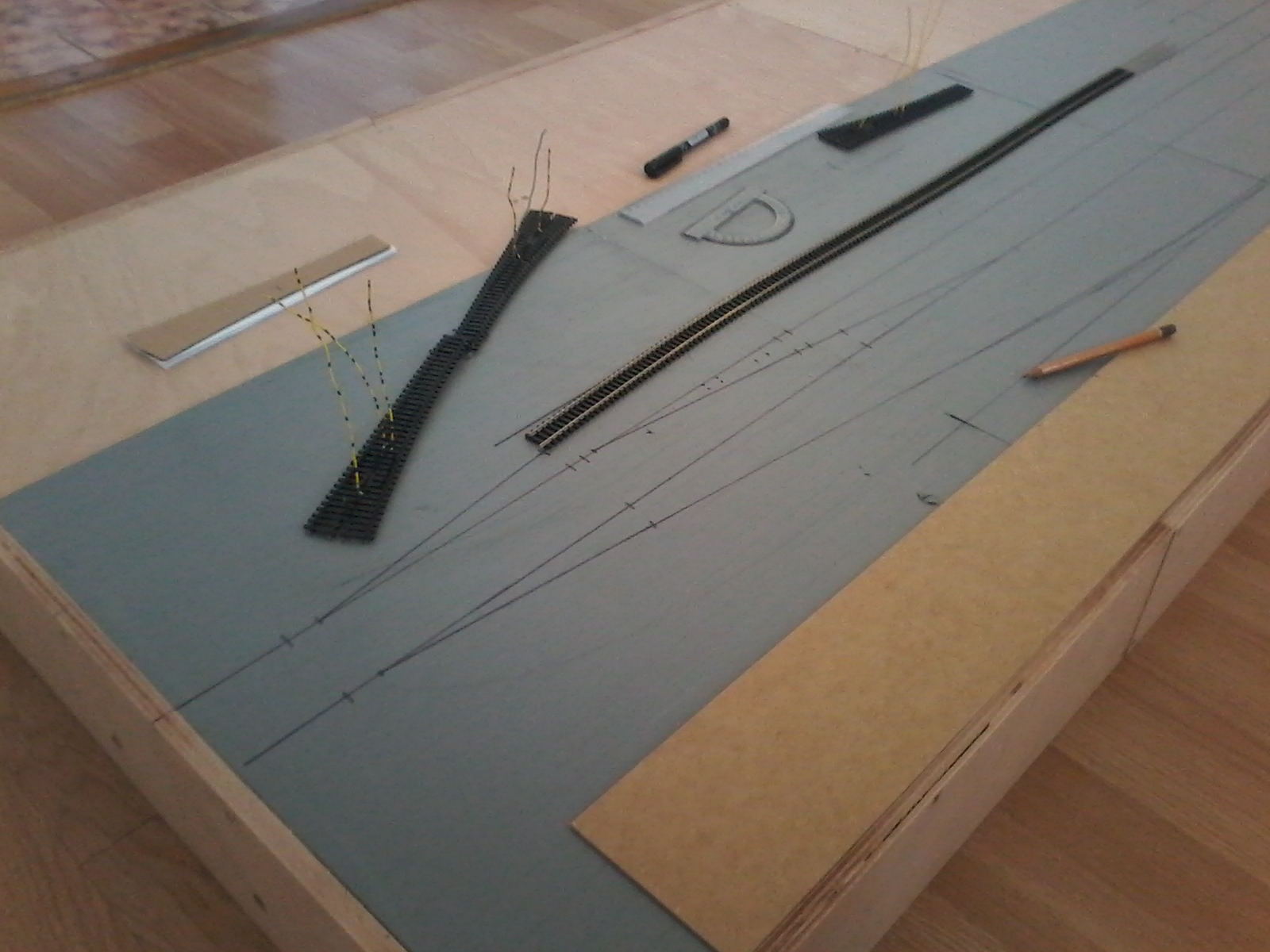

Dneska se mi povedlo castecne rozkreslit polohu koleji.
Osovou vzdalenost jsem dal na 4,5cm. 4,2cm se mi zdalo malo a 5cm zas moc.

Příspěvekod milan ferdián » sob 23 led, 2016 7:41 am
Ale nepovídej :mrgreen: ?Osová vzdálenost kolejí v TT je 40 mm.Z důvodu používání výhybek TILLIG je osovost upravena na 43 mm.Tím,že jsi změnil osy jsis způsobil problém.Budeš muset vkládat mezi výhybky v odbočném směru,kraťoučké přímé koleje,zdroj poruch.Proto já se snažím pokládat výhybky na výhybku a jen,kde se musí vkládám kolejové vložky.
Re: Stavba skladu Hronov
Příspěvekod rawen » sob 23 led, 2016 8:54 am
Ačkoliv v zásadě souhlasím s důvody použití míry 43mm, jsou situace jako zvětšení pro širší nástupiště anebo naopak zúžení, kdy se tilligovská míra upravuje. Vložení přímých kolejí není problém, pokud mám kousek hlazenky, která mi pohlídá plynulost napojení, případně to kapilárně spájím a dobrousím. A to se samozřejmě nezmiňuji o stavbě zhlaví ze stavebnice, kdy někteří machři vkládají co možná nejvíc prutů v celku. :lol:

Příspěvekod VojtikJ » sob 23 led, 2016 9:10 pm
Zdroj poruch... když se podívám celkově na stavbu... tak problémy můžou vzniknout kdekoliv...a může to být jakkoliv normovaně udělané :lol:
člověk tu stavbu musí prostě vychytat ať stav tak či onak..
tak bylo by to nej, postavit to co z nejdelších kusů :D

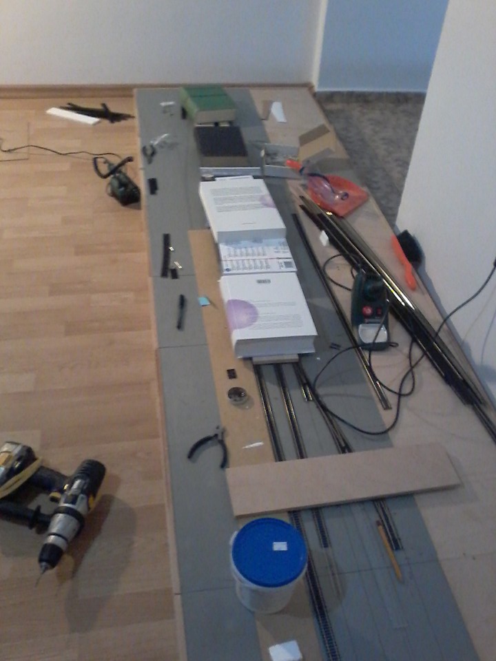

Stavba pomaličku ale jistě postupuje... už jen jedna kolej, teĎ jsem si objednal ještě jednu výhybku a přeci jen tu vlečku na kovošrot udělám. Tak že místo jedný koleje mi chybí dvě, jen s tím že na jednu koleje mám kolejničky a na tu druhou nemám ani metr :D
Kluci dali šibeniční termín :oops: no natož že mám doma jen čela a žebra a zbytek bude snad brzo ve výrobě...tak jen doufám že moduly nebudou potřeba a mohu moci přivést jen nádraží, teda pokud se mi podaří půjčit auto na dopravu... :oops: to jsem si na sebe zas něco ušil :lol:
